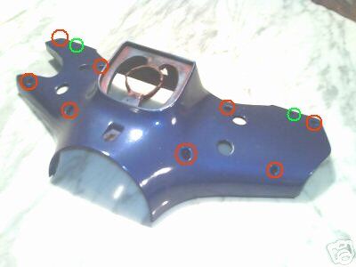

    • December 16, 2007 at 10:35
    Hi wenn das eine XL2 ist, kannst Du diese Anleitung benutzen.
    klaus
      • 14.1 kB
      • 400 × 300
      • 362
    Dateien
    Tacho_ausbauen_XL2.txt 1.49 kB – 435 Downloads
