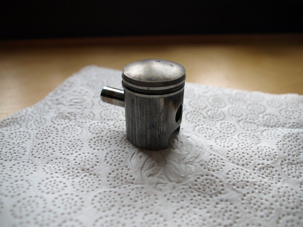

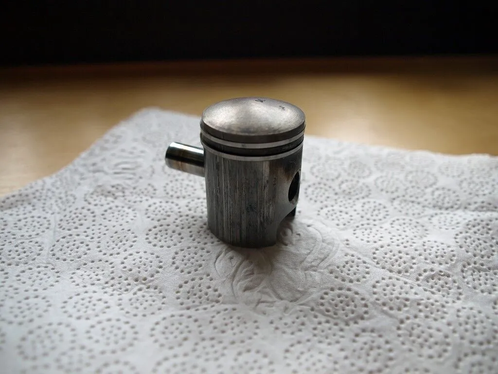

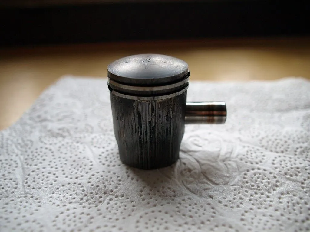

    was würdet ihr machen, wenn euer Kolben so aussehen würde?
    Gruß, pit
    Gruß, pit
    Den Grund dafür suchen?
    Gruß, pit
    Entweder die Kamera wechseln...
    Oder den Kolben, ;)
    neuen Zylinder mit Kolbenn drauf und nie wieder ohne Öl fahren. ;)

    sind die riefen nicht relativ unwichtig?
    hauptsache die kolbenringe dichten gut ab, damit die kompression erhalten bleibt...

    Ich bin eigentlich noch nie ohne Öl gefahren und war stets darum bemüht, das richtige Mischverhältnis einzuhalten :S naja ich werd' schon noch den Übeltäter finden.
    Der Zylinder sieht eigentlich noch ganz gut aus, er weist zwar ganz geringe Riefen auf, sind aber längst nicht so tief.
    Kamera würde ich noch gerne behalten ;) sollte ich jetzt wirklich den Kolben/Zylinder wechseln oder machen die Riefen - laut Buza - nix aus; ergo alles schön reinigen und wieder verbauen?
