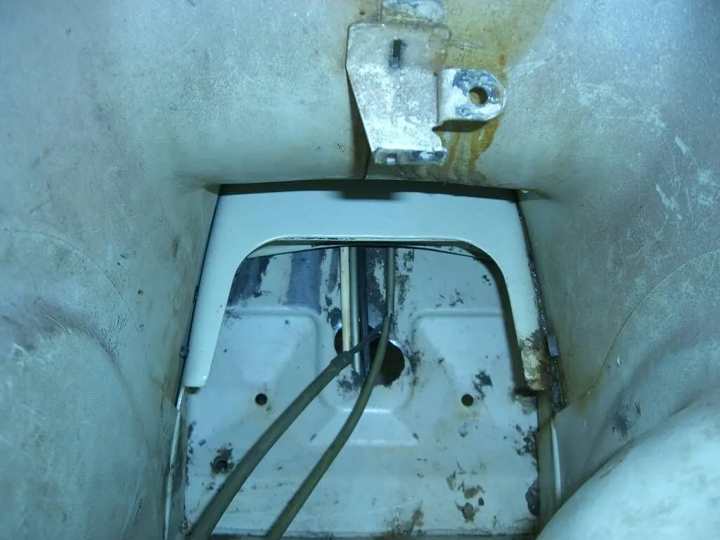

    Kommt das Teil :
    Da hin?
  • Okolytenman
    2,631
    493
    regensburg
    pk50s '84-86, p208e '82
    • July 23, 2008 at 09:32
    • #510
    denke schon
