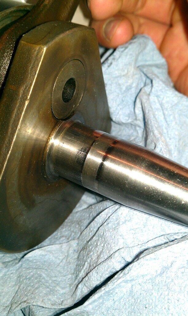

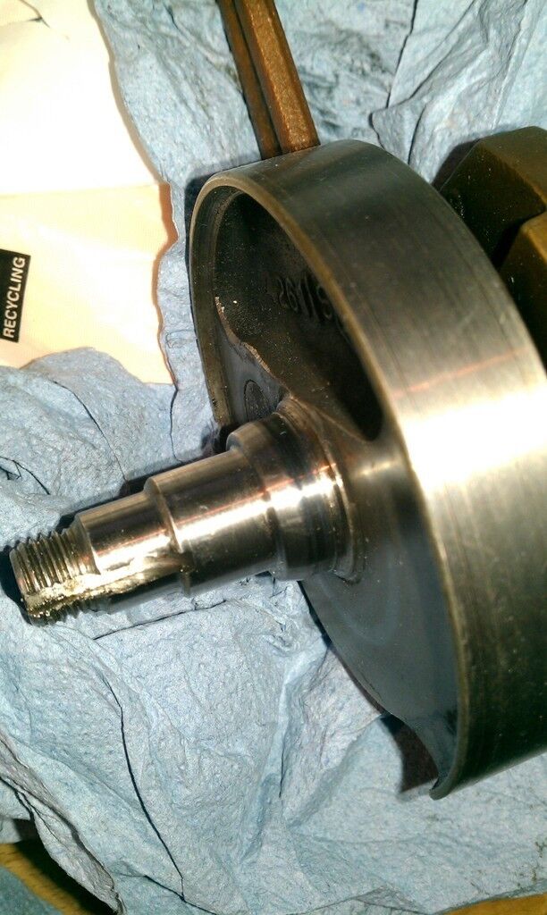

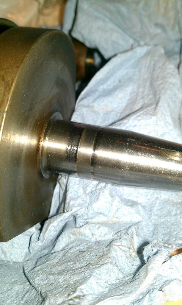

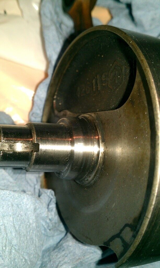

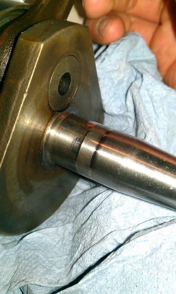

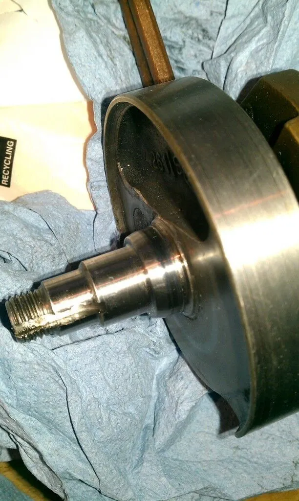

    Kann ich die Welle noch verbauen?
    Simmeringlauffläche hat Kuluseitig eine einschnürung wies eben so kommt wenn das Teil lange läuft. Ist schon rund 35tkm gelaufen das Teil...an und für sich noch gut. Nur die Simmeringlaufflächen machen mir noch sorgen. Hat mir auch ein Clubkollege bestätigt, dass das nicht gut ist. Ich will hier einfach noch ein paar weitere Meinungen einholen bevor ich das Teil in die Tonne klopp.
    Ich könnt sie auch mal etwas polieren, vielleicht gehen die cuts dann raus.

    Spürt man da was beim Befingern ? (Kanten, Vertiefungen usw. - nicht was ihr denkt ihr Ferkel :-3 )

    Minimal, eben ne kleine Einschnürung. Passiert ja wenn der Simmering da Jahre lang draufläuft.
    Wenn ich das rauspoliere könnte das doch noch gehen, oder?
    Ich mach das verantwortlich für den Getriebeöleintritt in die Kurbelkammer, der Roller hat Öl verbrannt, Gehäusedichtung war jedoch nicht verrutscht. Nun bin ich auf der Jagd nach dem Fehler, Siri sah auch nicht mehr so gut aus, nur hab ich ihn beim raushebeln leider beschädigt, sodass ich das nicht mehr genau beurteilen kann. Alt und porös war er auf jedenfall.
    Nun stellt sich eben noch die Frage ob ich ne neue Welle verbaue oder nicht, möchte der Dame unnötige Kosten ersparen.
    Gruß Mo

    Schwer zu sagen, auf der anderen Seite kostet ne gebrauchte Welle auch nicht die Welt...
    Tendenziell würd ich das Ding den Fotos nach wieder verbauen, wenns dann doch daran lag is es doppelt ärgerlich..
