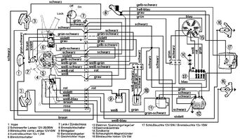

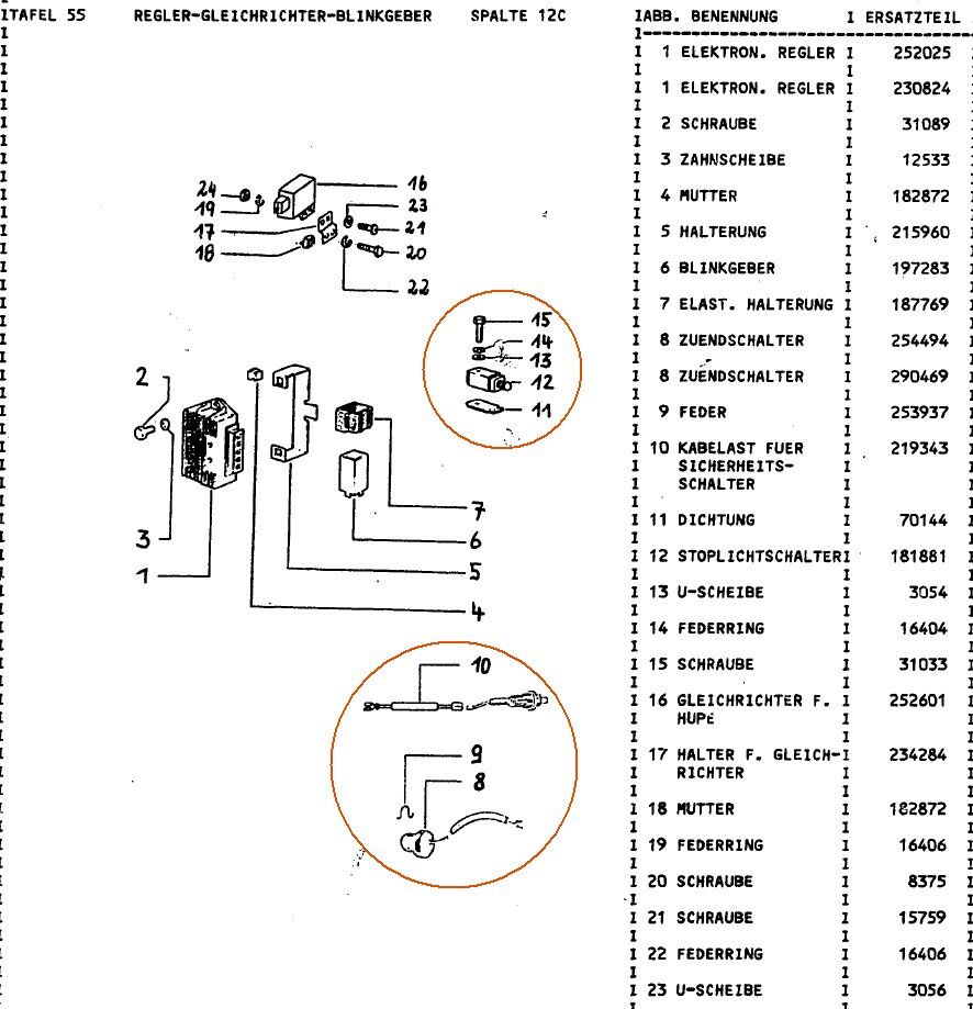

    Hallo alles richtig was meine Vorredner geschrieben haben. Es gibt also 2 Versionen, mit elektrischem Anlasser oder ohne. Hier erst einmal ohne Anlasser ( Der elektro Starter ist an einer roten Taste auf dem rechten Schalter am Lenker erkennbar). Die Teile die auf die linke Seite gehören. Von den eingekreisten Bremslichtschaltern gehört der untere, zum Elektrostarter, der Obere zur Fußbremse. Diese Schalter sind natürlich nicht unter der linken Seite. Der Schaltplan zeigt die Verkabelung ohne Elektrostarter. Für den Elektrostarter gibt es einen anderen Schaltplan. Es handelt sich um die Teile 9, 11 und 12
