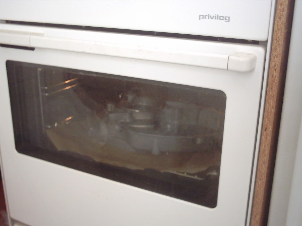

    Ich wurde neulich beim Putzen geblitzt....Jetzt ist der Lappen weg.
  • Herrlich :D
    sieht so aber bischen trocken aus, streu das nächste mal doch noch etwas käse drauf....!
    Dann bin ich aber nen kopf kürzerwenn meine alte das sieht, aber versuchs dann mal mit nem brener

  • Ich habs bei meiner mit dem Heissluftföhn gemacht, ging echt Super.
    Backrohr :rolleyes: ich glab da schmeckt die Pizza danach nicht mehr so gut :whistling:
