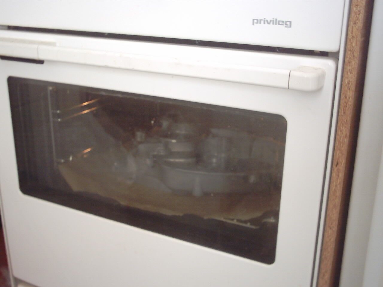

    Hallo Leutz!
    ........ich meine nicht den im Wohnzimmer......
    hab schon gezogen wie ´n berserker aber da tut sich nichts.
    das selbe problem auch beim wälzlager, hat jemand ne idee?
    greetz
    Ich wurde neulich beim Putzen geblitzt....Jetzt ist der Lappen weg.
  • Roman Esco
    59
    24,309
    4,593
    Pontedera
    Lampe Vorne
    Roller-aus-Blech
    • December 27, 2007 at 19:21
    ca. 5-10 Minuten bei knapp 200°
    Man riecht wenn der Braten soweit ist.
    Dann gehts ganz leicht
    bon appetit :gamer:

    • December 27, 2007 at 19:24
    Herrlich :D
    sieht so aber bischen trocken aus, streu das nächste mal doch noch etwas käse drauf....!
    Dann bin ich aber nen kopf kürzerwenn meine alte das sieht, aber versuchs dann mal mit nem brener
    DANKE

    • December 27, 2007 at 19:25
    Ofen geht besser als Brenner, und auch gleichmässiger
