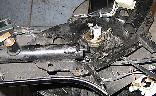

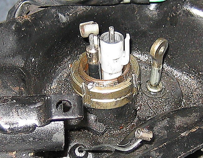

    Hallo, um einen Originalkotflügel anzubauen, muss ich die Lenksäule an meiner PK 50 XL ausbauen. Ich habe nun Probleme, den Lenker abzubauen. In Anleitungen und hier im Forum habe ich nur Lenker gefunden, die mit einer M13 Schraube fixiert waren. Bei mir ist der Lenker aber wohl zusammen mit der Lagerung mit zwei gekonterten Hakenmuttern befestigt.
    Diese sind sehr fest verschraubt, Versuch mit Hammer und Dorn (Forumstip) ist gescheitert. Mit einer Zange hat man auch nicht richtig Grip, da man nur schlecht dran kommt. Ist dort Spezialwerkzeug erforderlich? Müsste eigentlich so eine Art gekröpfter Hakenschlüssel sein, wo gibt es so was?

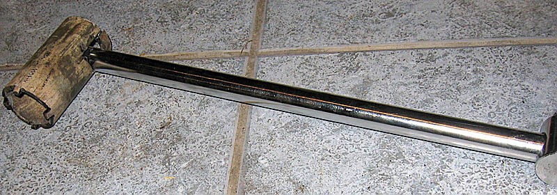

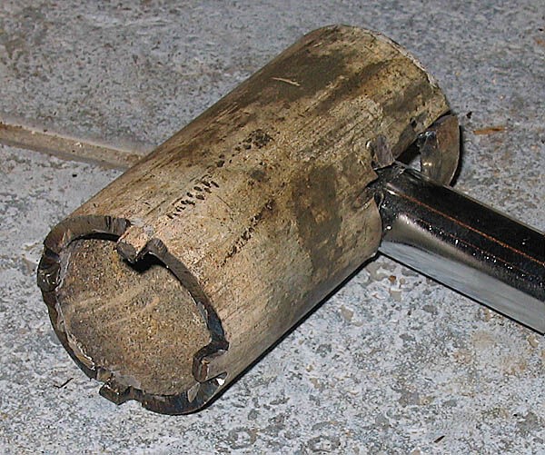

    Ich habs aber geschafft, ich habe einfach das Werkzeug, dass ich mir über den Link von shova50 ansehen konnte, selber aus einem Stück Gartenzaunrohr und einer halben Stunde flexen nachgebaut.
    Insgesamt habe ich vier Muttern lösen müssen, zwei für den Lenker und nochmal zwei fürs obere Lager. Die Lenkermuttern saßen so extrem fest, dass ich noch einen langen Hebel nachrüsten musste:
    damit hats kann geklappt :P
