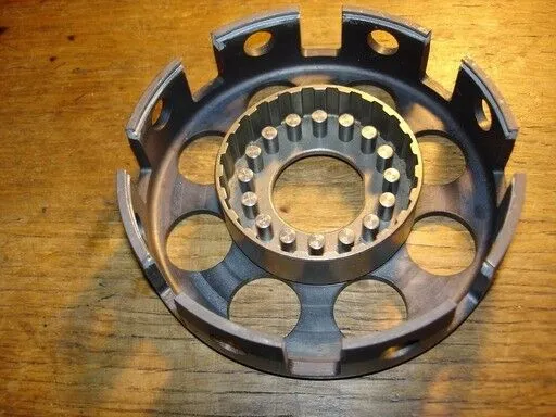

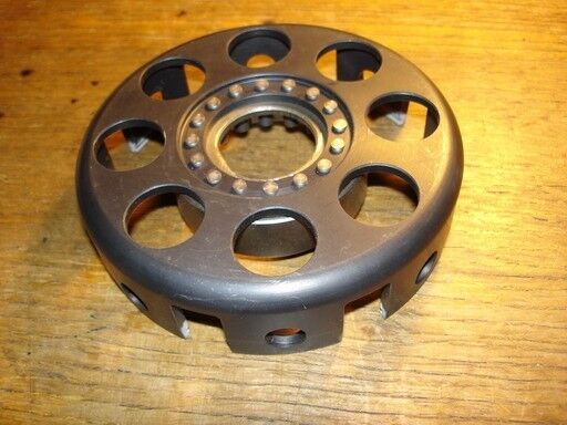

    Und was sagt ihr zu dem hier?
    Ebay-Angebot
    MfG RaGe
    Edit : Will kein Doppelpost machen, deshalb lieber Edit ... Habe grade auf der Worb5 Seite gesehen das die auch Körbe mit ring anbieten, und wenn die punkte reißen kann ich die dann nicht auch selbst nochmal nachschweißen? oder muss das WIG (was das genau ?!?) geschweißt werden ? Hab nur Schutzgas Schweißgerät und irgndwo noch son E-Schweißgerät ...

    • January 2, 2008 at 03:50
    Zitat von Pornstar
    Die Cosa Kupplung hat immer 8 Federn, ist sie modifiziert worden hat sie 16. Der Cosakorb ist von aussen glatt und hat keine Federteller. Es gibt eine Serie von Cosas in denen noch der alte PX Korb verbaut wurde. Cosa Kupplung ist also nicht gleich Cosa Kupplung. 8o
    Die Kupplung im Ebaylink ist KEINE Cosa Kupplung, es handelt sich um eine normale PX Alt Kupplung. Lies Dir mal die Beiträge sorgfältiger durch!
    Übrigens kann ich gerade bei den Kupplungen nur zu Piaggio Origalteilen raten. Die billigen Dinger kommen aus Indien und taugen nichts!

    • January 2, 2008 at 14:38
    Und wie siehts damit aus? Mhh dachte es sei eine Weil hab nur Cosa Kupplung eingegeben ... -_-

    • January 2, 2008 at 14:51
    Eine komplette ORIGINAL Cosa Kupplung kostet um die 100€ mit Ring wird´s teurer. Eine CNC kostet 250. Da fällt die Wahl doch leicht!
    Edith sagt es soll WIG geschweißt werden.
    • January 2, 2008 at 15:49
    Die frühen Cosas hatten auch diese Kupplung, die aber baugleich ist mit den alten PX Kupplungen. Insofern ist die Bezeichnung als Cosakupplung nicht gelogen, sondern höchstens irreführend bzw. der Verkaufsförderung dienlich, wenn jemand nicht weiß, wie die guten Cosakupplungen aussehen.
