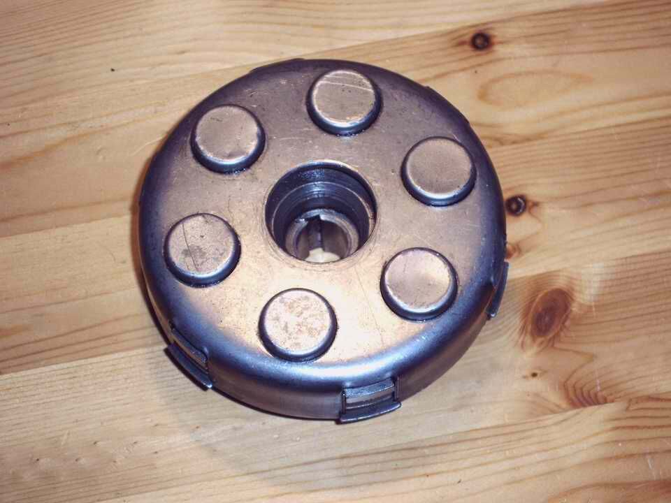

  • Also habe jetzt nachgeschaut is ne Kleine Kupplung wohl, hat 6 Federn wenn man das anhand der Runden Dinger erkennen kann, das wenigstens mal ne plausible erklärung mit der Unwucht, und is das wirklich so schlimm? weil ich denke mal das SIP nicht son schrott verkauft oder? Und is das vorrübergehend nicht ne bessere Lösung als meine Rupfende original 125er Lusso Kupplung? Ansonsten besorge ich mir erstmal neue beläge und setz die dann in den alten korb rein, es funktioniert ja alles aber das rupfen nervt halt und ich kann nicht wirklich nen druck/schleifpunkt finden ...

    Sicher kannst du auf einen vorhandenen Kupplungskorb einen Ring schweißen lassen - egal ob Cosa oder alte Ausführung. Wenn du nicht sicher bist, ob du schon die Cosakupplung in der PX hast, schau halt einfach nach. Hinterrad ab und Deckel runter, sind 5 Muttern und 3 Schrauben... Wenn der Kupplungskorb glatt ist, ist es eine Cosakupplung, wenn du Federteller siehst (wie oben in wet pas Beitrag), ist es die normale Kupplung.
