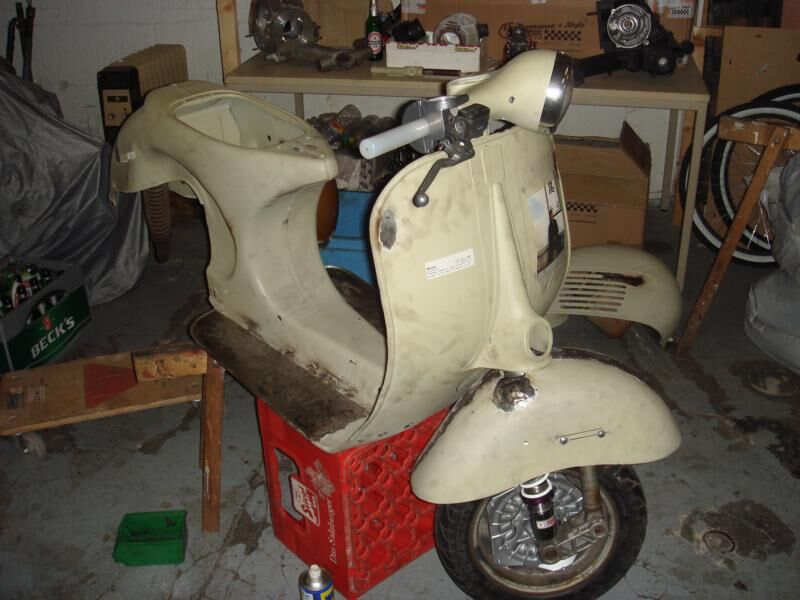

    Möchte bei 2 Rahmen die Trittbretter schweißen und bin als einzigste Komplettlösung bei Sip fündig geworden:
    Zwei Sachen beunruhigen mich:
    1. 162 g Gewicht; Muss sehr dünnes Blech sein.Ich dachte die Bleche als Ersatz für die vorhandenen.
    2. gibt nur ein Universalblech. Aber links und rechts ist doch die Nut verschieden, oder ist das doch egal wie rum das eingeschweißt wird?
    Anrufen um Nachzufragen bringt leider nix: "Sie rufen außerhalb unserer Geschäftszeiten an." Vermutlich sind die noch im Urlaub und haben den Anrufbeantworter nicht umgestellt. Ergänzt mein Bild, das ich von SIP habe, aber bei anderen Shops habe ich bis jetzt noch nix vergleichbares gefunden.
    Hat schon jemand die Bleche verarbeitet, oder wer weiß was dazu?

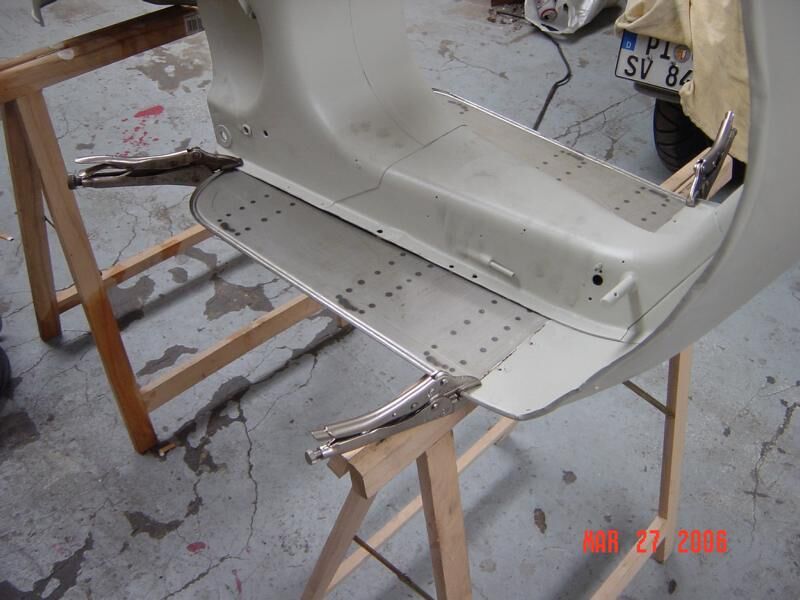

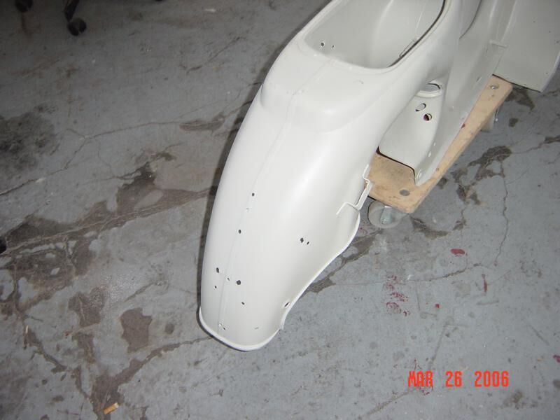

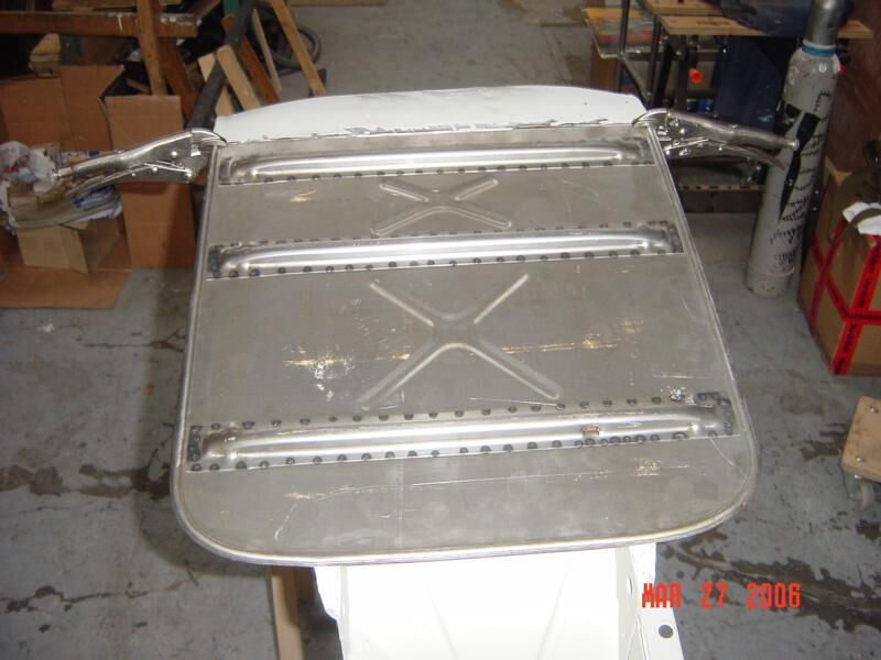

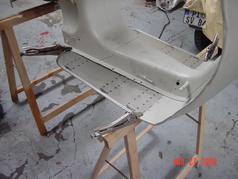

    Ich habe bei einem Schmalrahmen und bei einem Oldie das Trittblech getauscht. Das Blech welches Du oben verlinkt hast ist eine Traverse. Davon sind 2-3 unter dem Trittblech angepunktet.
    Ich nehme an, Du meinst das komplette Trittblech welches auf der Seite weiter unten abgebildet ist. Da es sich bei SF und LF um Reprobleche handelt kann der Tausch recht haarig sein.
    Den Rahmen umdrehen und zuerst einmal das Repblech auflegen und die Schnittlienien grob anzeichnen. Ich trenne dann links und rechts das Blech am Rahmentunel entlang raus. Mangels Schweisspunktbohrer (der nützt auch nich so viel weil die Punkte sehr unterschiedlich sind) schleife ich nun mit Flex und Mopscheibe die Punkte vorsichtig von der Unterseite auf und ziehe das Blech vom Tunnel mit einer Wapu ab. Dann lege ich das Repblech auf und passe die Kante zum Beinschild an. Das Blech wird nun mit Gripzangen in der Position befestigt. Von der Oberseite zeichne ich nun den Rahmentunnel auf das Repblech. Diese Markierungen nutze ich nun um die Schweisspunkt Löcher ins Repblech zu bohren. Nun schweisse ich das Repblech von der Unterseite aus ein. Das hat den Vorteil, dass die Schweißpunkte nicht nochmal nachgeschruppt werden müssen, da sie auf der Unterseite liegen, und der Rahmentunnel auf der Oberseite seine Oberflächengüte behält (der Lackierer hat weniger zu spachteln und freut sich) Die Kante zum Beinschild wird stumpf eingeschweißt. Dazu unterlege ich das Blech im Schweißbereich mit einem Kupferklotz. Das führt überschüssige Wärme ab und verhindert Wärmeverzug und Lochbrand.

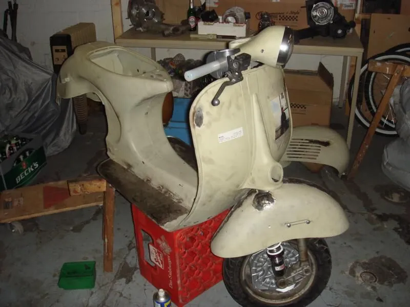

    Erstmal danke für die Antworten, meine Herren. Brauche tatsächlich nur die Teile auf die man links und rechts die Füße drauf stellt beim Fahren. :D
    Klasse das du die Bilder hochgeladen hast Porni. Hab noch so ein Reperaturblech im Keller stehen und das wird demnächst verarbeitet. Schade das du so weit von Frankfurt weg wohnst: Die Arbeit sieht gut aus...
    Beim der 2. Baustelle brauche ich auch nur die reinen Trittbretter. Das das oben im Anhang abgebildete Teil kein echtes Trittbrett ist habe ich mir schon fast gedacht.Der Preis wäre ja dann extrem günstig.Die Beschreibung des Blechs hat mich jedoch glauben lassen, das dem so ist. Das nenne ich Betrug! Gut, das die net da waren bei P.I.S. am Telefon...
