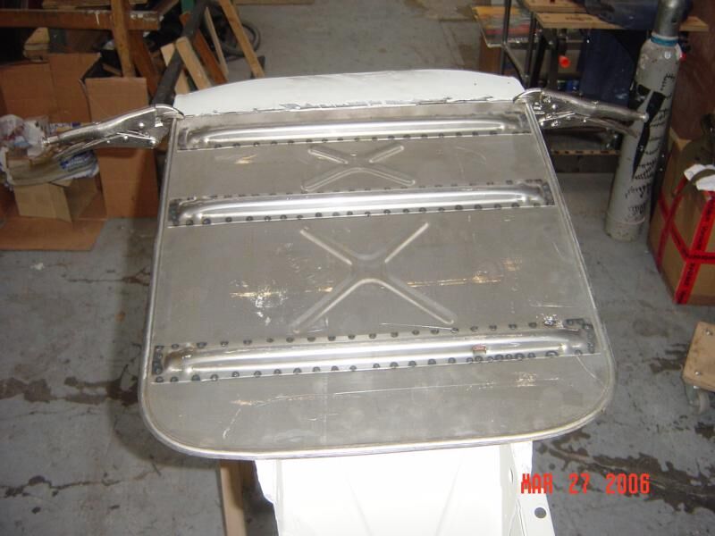

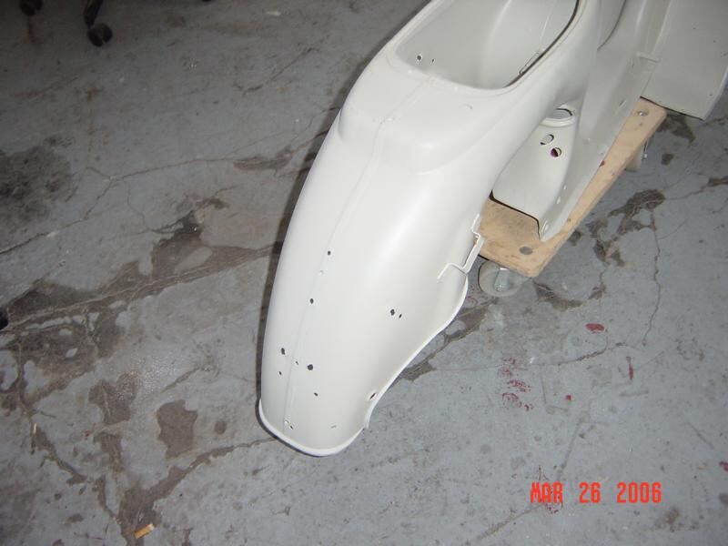

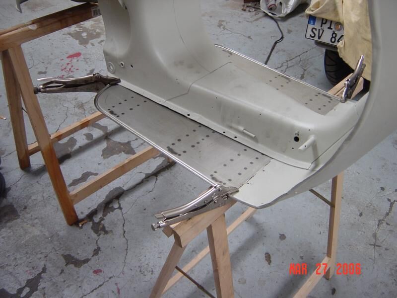

    Den Rahmen umdrehen und zuerst einmal das Repblech auflegen und die Schnittlienien grob anzeichnen. Ich trenne dann links und rechts das Blech am Rahmentunel entlang raus. Mangels Schweisspunktbohrer (der nützt auch nich so viel weil die Punkte sehr unterschiedlich sind) schleife ich nun mit Flex und Mopscheibe die Punkte vorsichtig von der Unterseite auf und ziehe das Blech vom Tunnel mit einer Wapu ab. Dann lege ich das Repblech auf und passe die Kante zum Beinschild an. Das Blech wird nun mit Gripzangen in der Position befestigt. Von der Oberseite zeichne ich nun den Rahmentunnel auf das Repblech. Diese Markierungen nutze ich nun um die Schweisspunkt Löcher ins Repblech zu bohren. Nun schweisse ich das Repblech von der Unterseite aus ein. Das hat den Vorteil, dass die Schweißpunkte nicht nochmal nachgeschruppt werden müssen, da sie auf der Unterseite liegen, und der Rahmentunnel auf der Oberseite seine Oberflächengüte behält (der Lackierer hat weniger zu spachteln und freut sich) Die Kante zum Beinschild wird stumpf eingeschweißt. Dazu unterlege ich das Blech im Schweißbereich mit einem Kupferklotz. Das führt überschüssige Wärme ab und verhindert Wärmeverzug und Lochbrand.

    Klasse das du die Bilder hochgeladen hast Porni. Hab noch so ein Reperaturblech im Keller stehen und das wird demnächst verarbeitet. Schade das du so weit von Frankfurt weg wohnst: Die Arbeit sieht gut aus...
