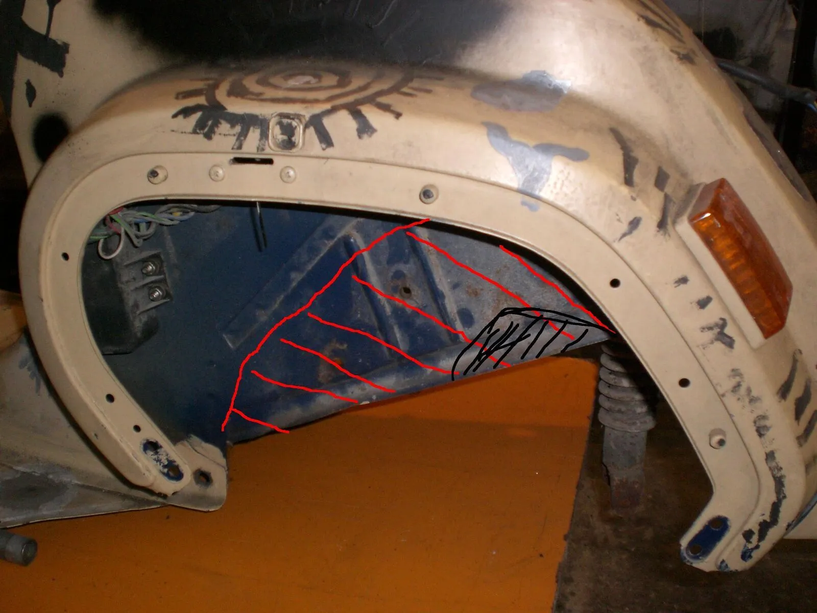

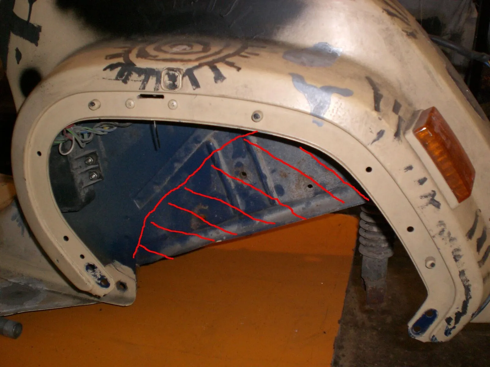

    Mal was neues über den Winter.
    Hab mich dafür entschieden auf meine XL2 nun ne original Banane zu montieren.
    Hab den Motor ein Stück abgelassen um zu sehen wo ich schneiden muss.
    Werde versuchen so wenig wie möglich wegzuschneiden, werde dann berichten wie viel das im Endeffekt weg musste.
    Reserverad kann ich zur not auch mir zwei Schrauben verschrauben wenn ich es wieder dran haben möchte.
    Oder ne Platte an die dritte Schrauben wo über das Loch geht und der Radhalter ist fest dran.
    Hab mal rot markiert was ich meine was so weg muss.

    Find ich gut, aber so viel wie du angezeichnet hast musst du afaik nicht wegschneiden.
    Hab ich auch in den nächsten monaten vor.
    Achja 90racer: das Ersatzradblech muss bei der Pk für viele große Auspuffanlagen weichen.
    Gruß Mo

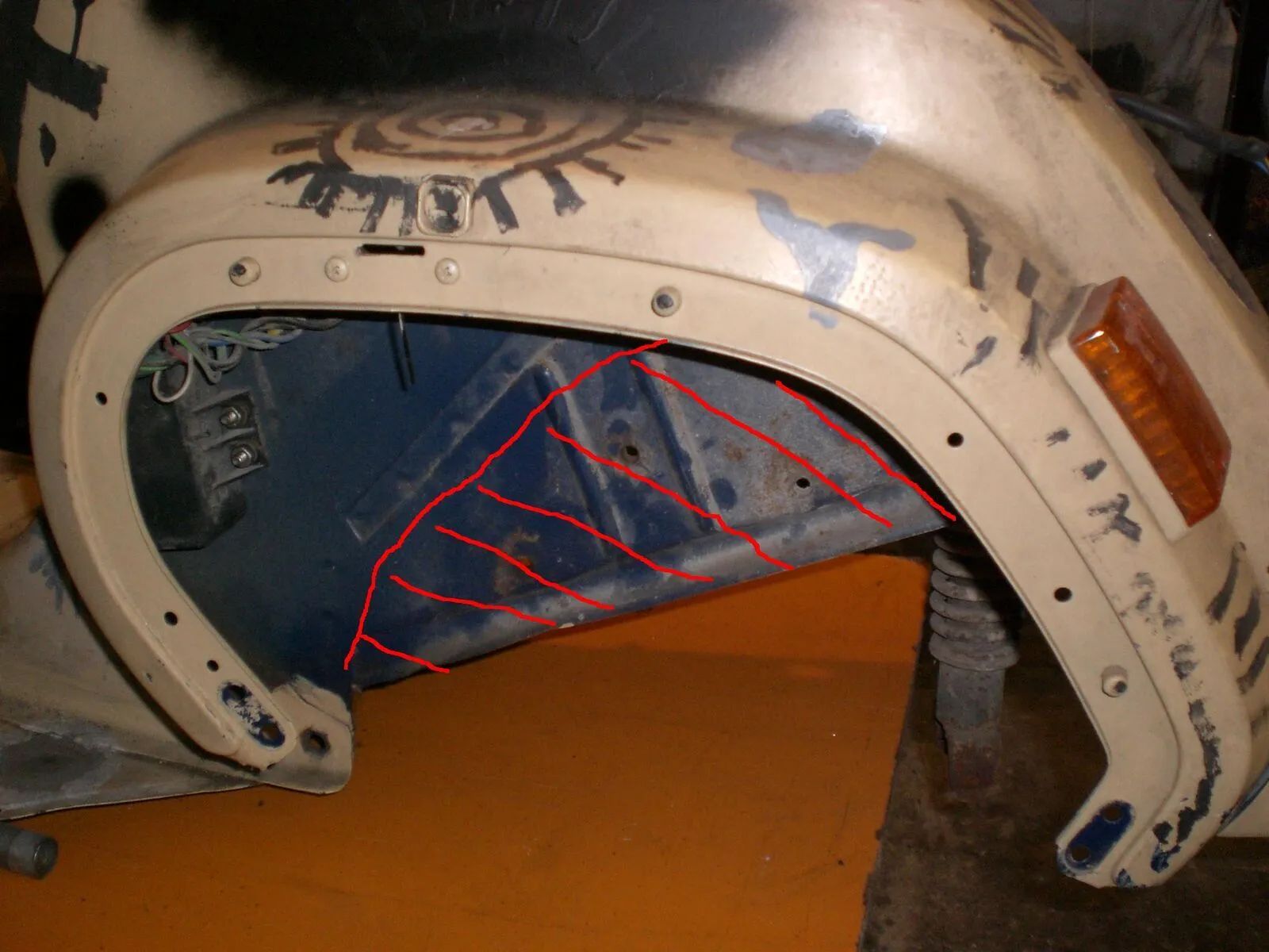

    also inetwa so :
    (beim anklicken sieht man das eingezeichente)
    sorry hab gerade kein besseres bild von der stelle

    Die Option das Reserverad wieder zu verbauen zu können möchte ich mir nicht nehmen.
    Ich werde erstmal in der breite bisschen mehr wie Krümmer breite wegnehmen und in der höhe auch nur so das es gerade so reiche beim einfedern.
    Werde auch dann mal den Dämpfer raus machen um zu sehen wie der verlauf des Krümmers beim einfedern ist.
    Dackeldog was meinst mit weniger, in der höhe, mein RMS Dämpfer ist schon recht weich ich meine das muss fast weg.

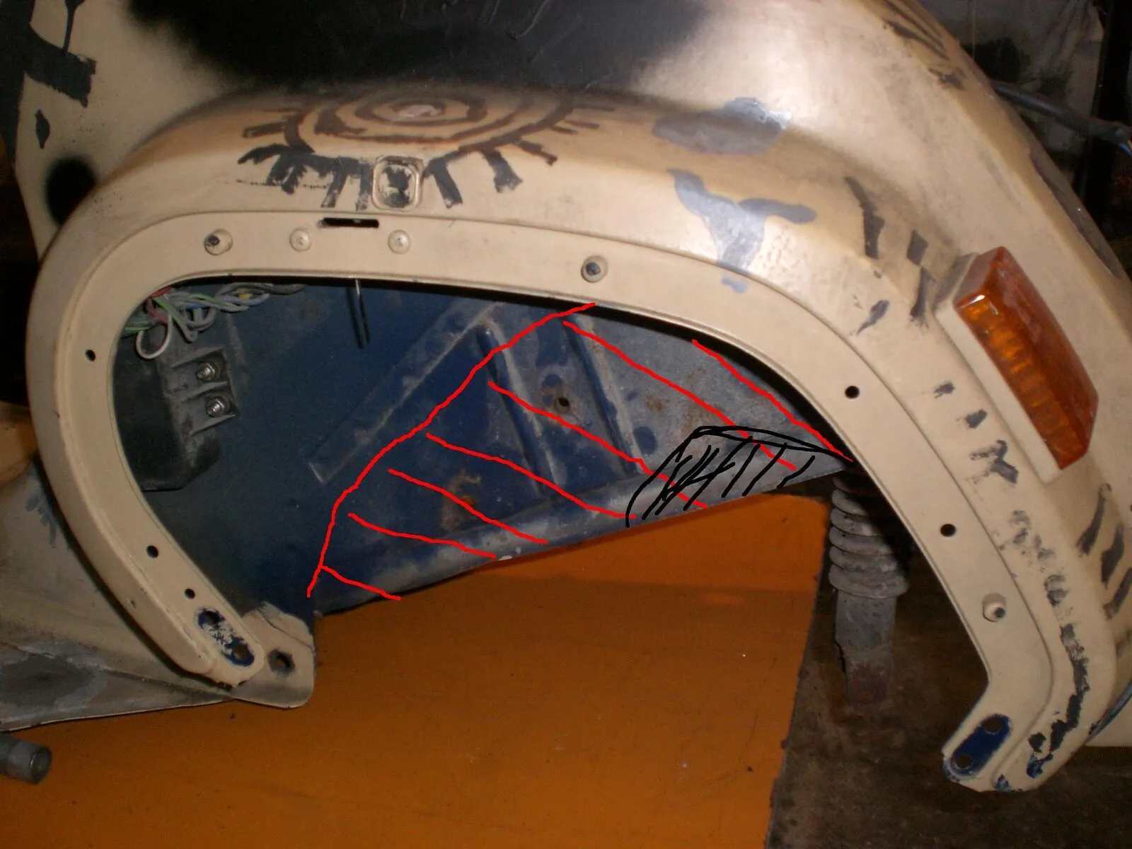

    Vespafabi: hab mir mal kurz dein bild geklaut. Die schwarzen striche sind von mir :D
    so sollte es eigentlich schon rechen. evtl noch ein kleines bisschen höher.
    so werds ich in etwa machen.
    Gruß Mo

    für eine banane ist dies völlig ausreichend aber für einen orginal v50 auspuff muss man die gesamte fläche rausnehmen
    hab leider gerade kein foto von der pk 80/50 wo man dies sehen kann :wacko:
