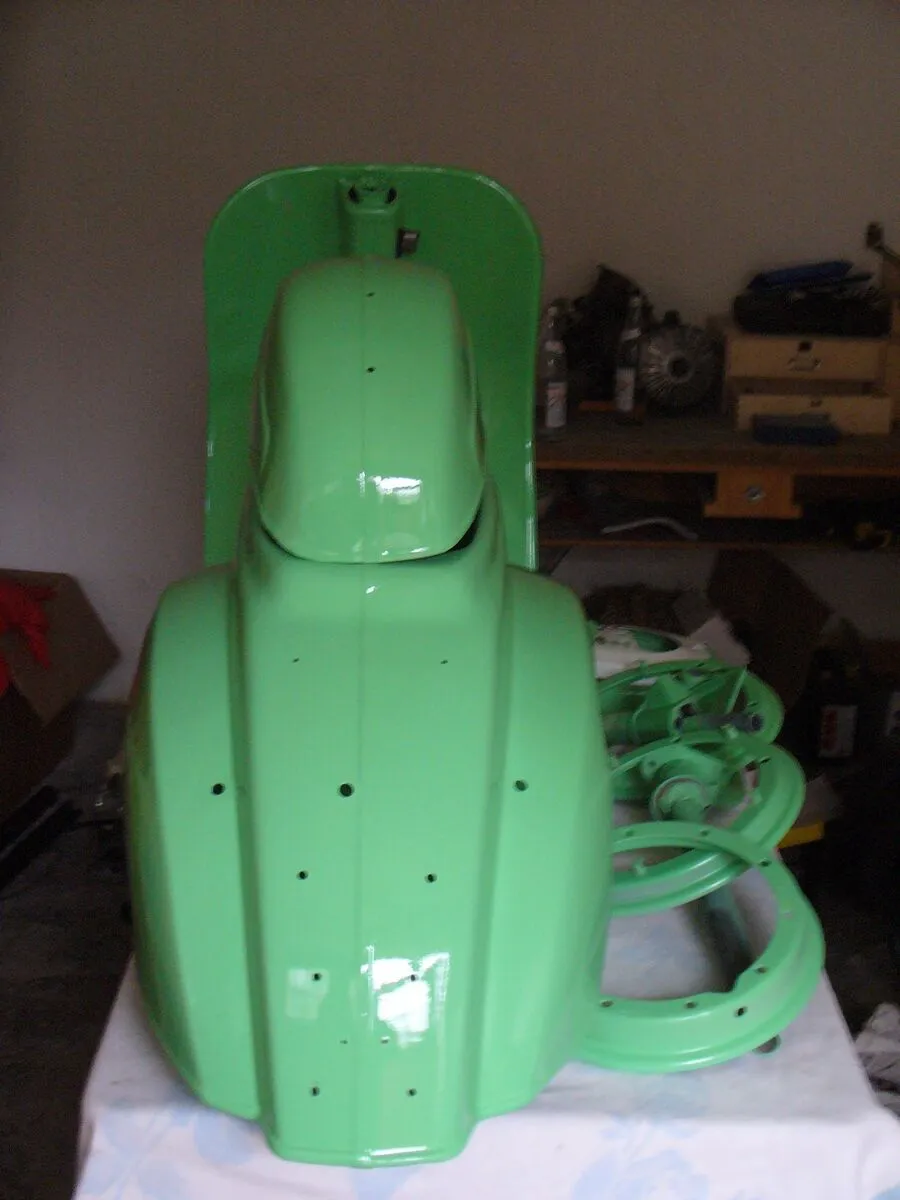

    ...sie ist wieder da. meine kleine meine süße mein baby meine vespa und sie ist neu gekleidet. sieht ganz gut aus find ich. Und dafür dass geschweißt geflext und neue teile angeschweißt wurden und sie lackiert wurde und vieles mehr sind 180 euro meiner meinung en guter preis... . es sind zwar hier und da ein paar tropfen aber nur klein und vllt auch mal en staubkorn aber eigentlich nur an stellen wo man es eh nciht sieht im zusammen gebauten zustand.
    hier ein paar bilder von meiner süßen
    freu freu ez gehts gleich ans zusammen bauen
    mfg milan :D:D:D:D

    Schaut supi aus, nir beim Lenkkopf fehlt ein Stückchen ;(

    ja ich weiß. aber da kommt der chromschutz drüber. sieht man dann nicht mehr.

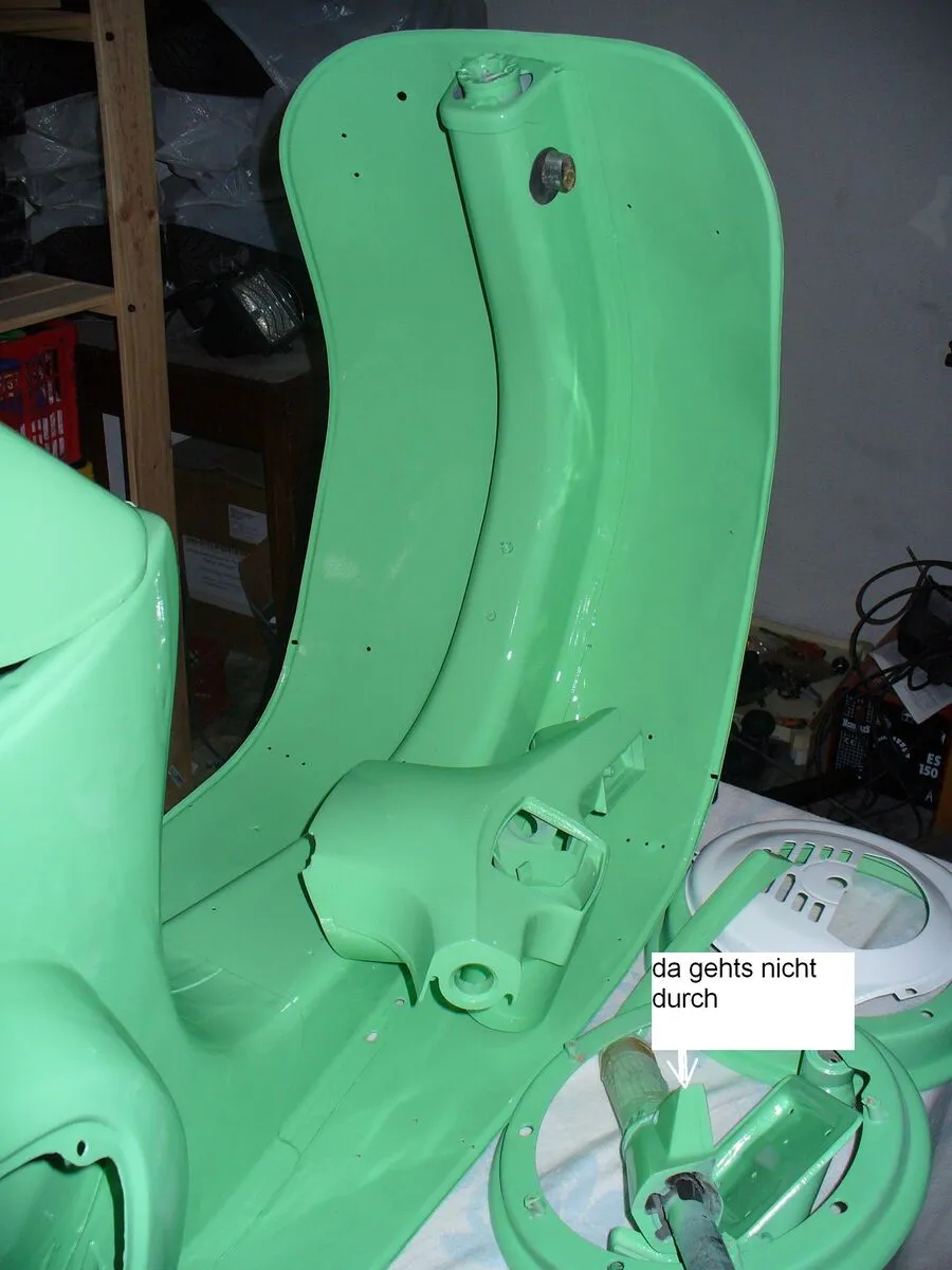

    da hab ich gleich die erste frage. wollte ez grad lenkstange und co zusammen basteln aber irgendwie bekomme ich die feder und die bremsplatte oder wie des ganze teil heißt nicht zusammen in in die lenkstange rein. ich kann die feder dran basteln aber dann bekomm ich des andre teil nicht drauf und umgekehrt. versteht ihr was ich meine??
    gibts da nen trick oder stell ich mich einfach total doof an

    Auf die Frage nicht aber hier sind evtl für den weiteren verlauf einige tips kannst dann unten im Tacho die Sachen auswählen.

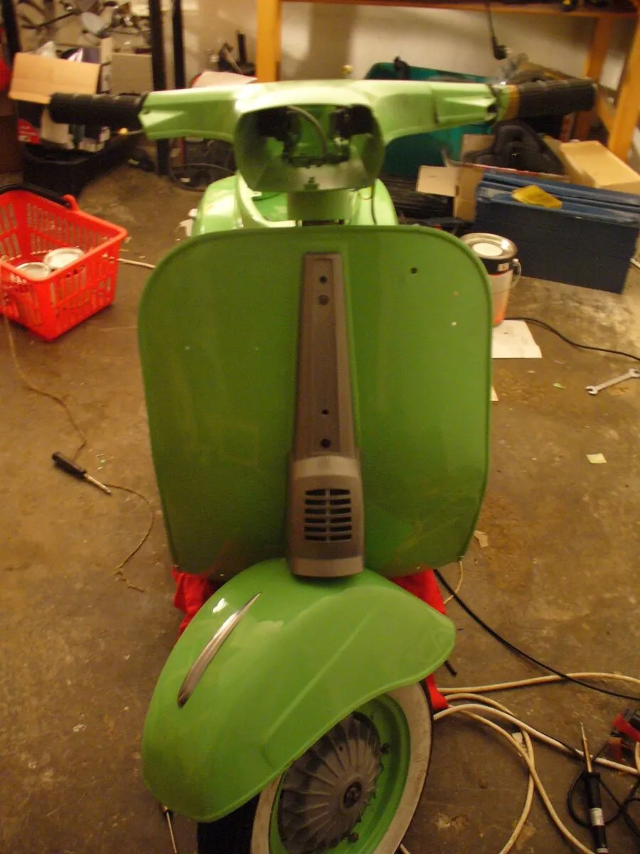

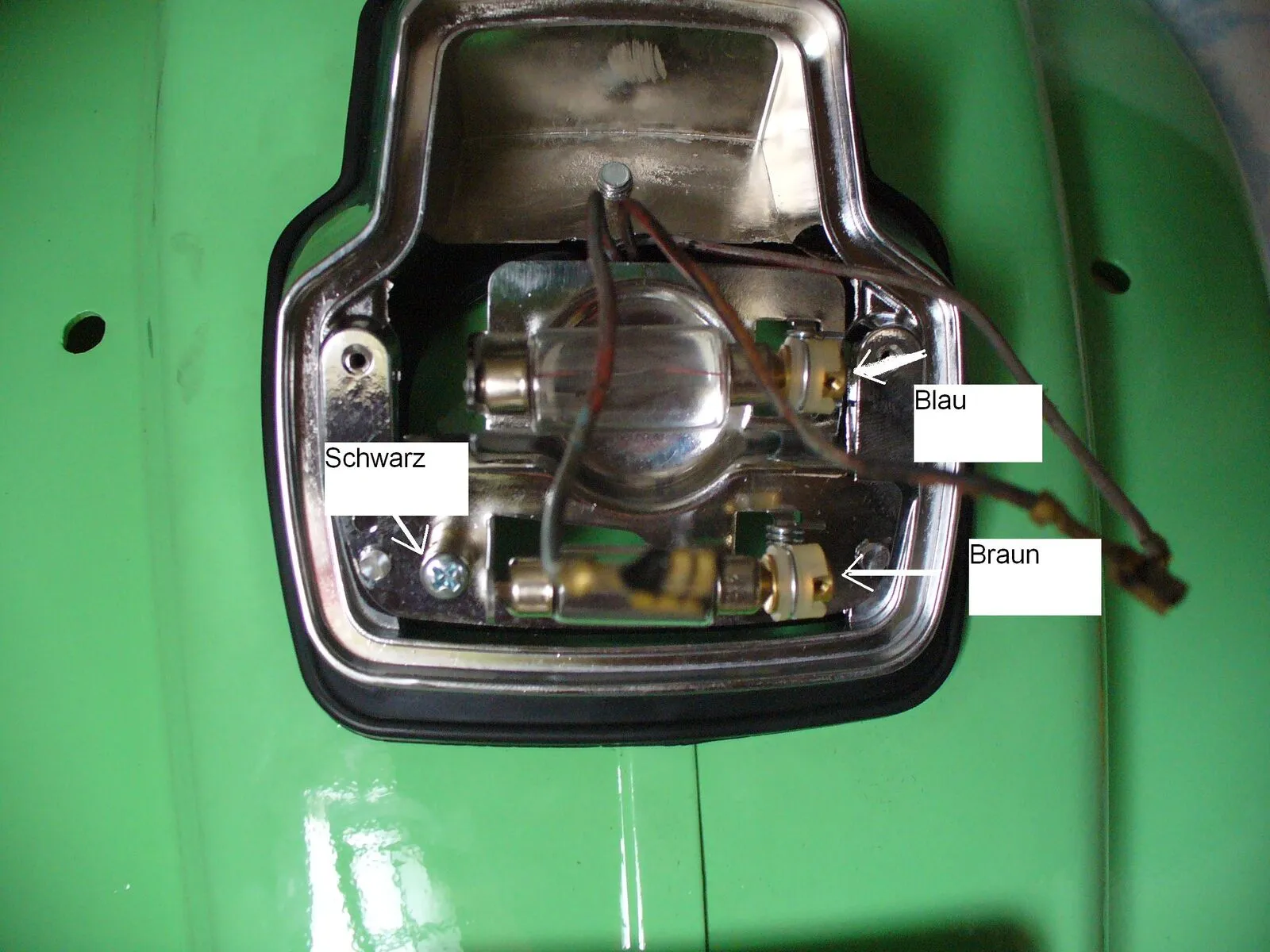

    hallo ich bins mal wieder.
    also hab schon versucht weiterzubauen aber immer kommt irgendwas dazwischen. heute wars der lenker mit den zügen und kabeln. dazu hab ich auch gleich mal ein paar fragen.
    1. würde ich gern wissen wieso des schwarze kabel vom kabelbaum eine so ne runde scheibe als endstück hat. wo kommt die her und wo befestige ich sie. und wieso hat das schwarze noch ein zwischen klipps stück. insgesamt habe ich 2 endstücke am schwarzen kabel aber nur eins an dem vom schalter
    2. versteh ich nicht wieso beim kupplungszug am ende des schaltrohres wenn er eigentlich beim hebel rauskommen sollte der nippel zu fett ist. des war schon beim demontieren so da musst ich den auch abschneiden und jetzt passt er nicht durch. ist des normal dass des da so eng ist oder gibts da irgendeinen trick? bei der vorderen bremse ging des auch ganz locker.
    3. wie nennt man den diese dinger wo man die enden von den kabeln miteinander verbindet. also auch die die man dann ans vordere licht festklippst. und wie heißen die und wo bekommt man die her? bräuchte 2-3 da mir 2 kabel aus den verbindungen rausgerissen sind(schwarz)
    4. wie befestige ich die kabel den am rücklicht. habe dieses und ich weiß nicht wie ich die kabel befestigen kann. für des schwarze ist zwar so eine art schraubnippel da aber der ist nicht eng genug. und die andren beiden halten mal gar nicht wenn das richtig ist wie ich es probiert habe. stimmt das so und wie befestige ich des blaue und des braune?
    und 5. gibt es irgendeinen netten regensburger der damit erfahrung hat und vllt mal zeit hätte :thumbup: um einem verzweifelten schüler zu helfen ;( ;(
    Natürlich gibts auch ein kleines bild vom jetzigen zustand will ja nicht so ein freak sein^^
    ich hoffe ihr schreibt mir :gamer: :gamer: denn ich steh echt kurz vorm nervenzusammenbruch :cursing: :cursing:
    also denne mfg milan

    Zitat von keinnamefrei
    Natürlich gibts auch ein kleines bild vom jetzigen zustand will ja nicht so ein freak sein^^ P1060098.JPG
    du bist gemein :D einfach so böse Versteckten Andeutungen zu machen :thumbup:
    Sieht nett aus aber der Lenkerkopf sieht aus als ob jemand reingebissen hätte 8o findest deine Vespa so zum anbeißen oder hattest einfach nur Hunger?

    Also wo siehst du denn da ne andeutung ich seh keine^^. aber beantworte halt einfach meine frage oder schreib gar nix :P
    ne weiß auch nicht woher des gekommen ist. war als ich die chromumrandung abgenommen hab einfach da.

    Diese Dinger, die du meinst um Kabel zu befestigen heißen Kabelschuhe (hoffe du meinst das)
    Was genau meinst du denn mit dem Kupplungszug und wo is dieses Plättchen am Kabelbaum? Hinten am Rücklicht? Wenn ja musst du das Plättchen mit ner Schraube festschrauben, also den Strom auf Masse legen (sprich Karosserie)

    Metalhead: des plätchen befindet sich vorne ist aber abgerissen da dieses an einem kabelschuh hing. brauch erst neue kabelschuhe. weißt du vllt auch wo man die herbekommt also bei scootercenter haben sie se nicht. mit dem kupplungszug mein ich dass der nippel zu groß ist so dass ich ihn nicht da durch bekomme wo später der kupplungsgriff hin kommt. puhh wie erklär ich des am besten. vllt erkennst du es ja so besser:
    der nippel ist einfach zu fett. des war aber beim auseinanderbauen auch schon so da musste ich den nippel auch abschneiden weil ich den zug nicht durchbekommen hab. ich weiß einfach nicht wieso. des kann doch nicht so versifft sein da drin und wenn ist es sicher nicht fest. ich weiß einfach keinen rat mehr.
    mfg milan

    p.s. kauf dir doch einfach kabelschuhe beim jodelbauer ( neben mcfit )oder bei conrad draußen , die müssten doch auch gehen.... was meinen die anderen dazu?

    Also Kabelschuhe gibts bei jedem Elektroniker. Den Kupplungszug musst du gucken, da gibts züge mit nem ganz dünnen NIppel die passen da durch. Für diesen Zug gibts dann solche Runden teile die steckt man auf die Züge und dann kannstse am Hebel festmachen.

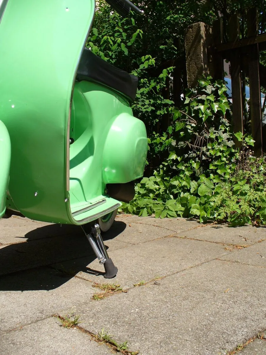

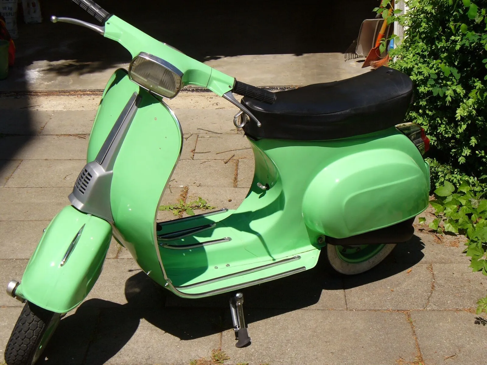

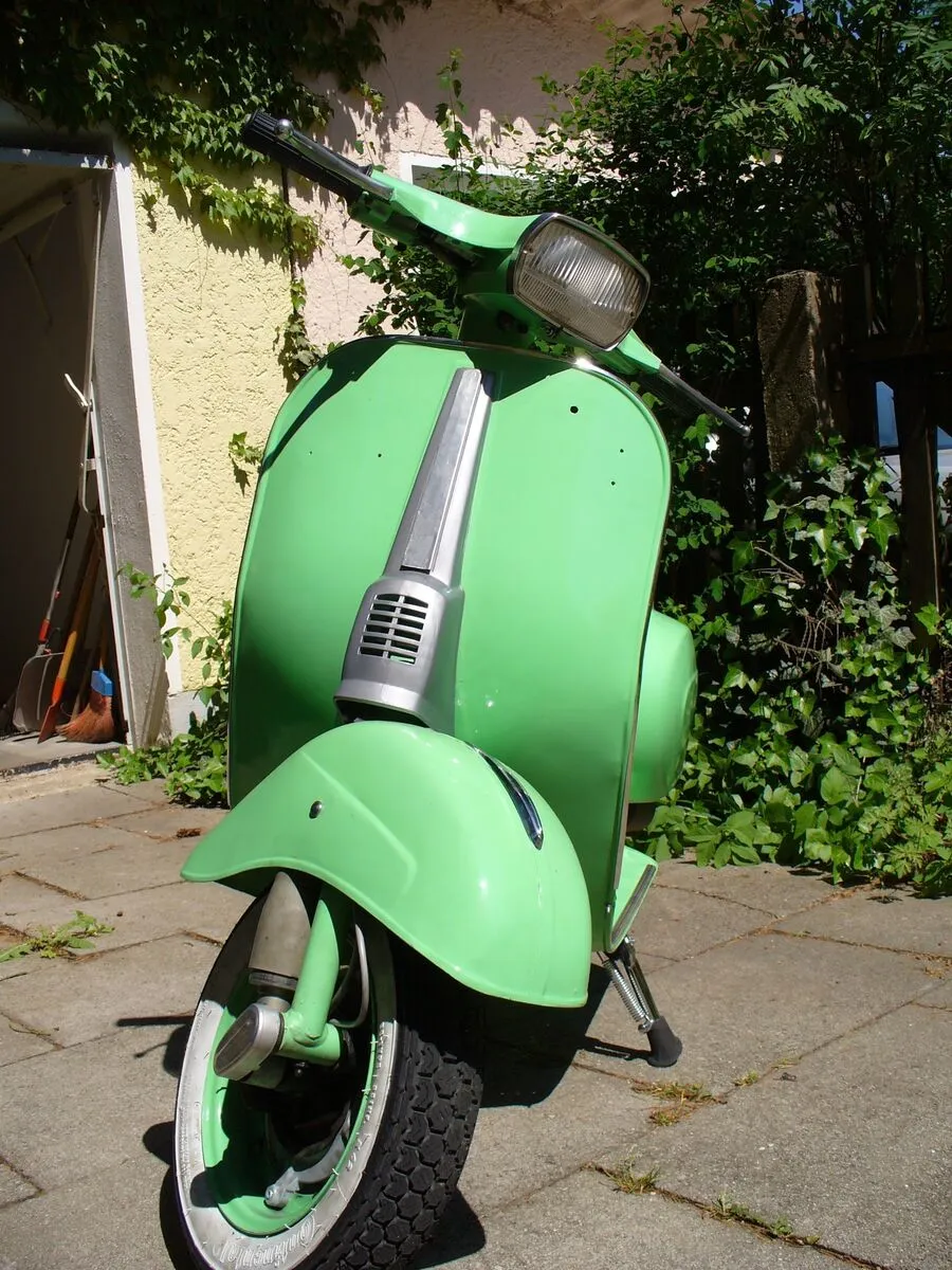

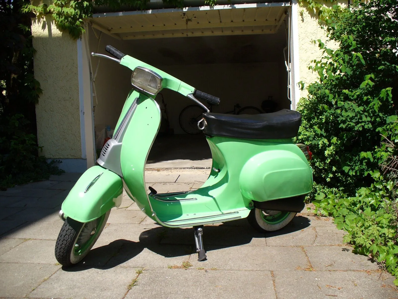

    hallo leude.
    ich weiß ich habe mich lange nicht gemeldet und auch nichts reingeschrieben in diesen topic. wollte ihn nun aber mal zu ende bringen. also meine vespa ist jetzt fertig und läuft einwandfrei. es fehlen halt noch äußere kleinigkeiten wie en vespaschriftzug usw. außerdem werde ich noch die sitzbank neu beziehen und aufschäumen lassen. habe an weiß mit ner grünen falz gedacht aber weiß halt nicht ob des dann zu extravagant ist. aber des ist mir persönlich erst mal nicht so wichtig. verbaut ist en 75iger polini ne et3 banane und en 19/19er vergaser. laut vespa tacho krazt sie an den 70 km/h was ich aber nicht glaube. habe es aber noch nicht so ausprobiert mit autotacho bzw gps. zum 75 iger polini kann ich sagen dass er meiner meinung nach der perfekte großstadtzylinder ist. mit ner guten beschleunigung und na schönen endgeschwindigkeit kann man nörgelnde und drängelnde autofahre in der stadt schon wieder milde stimmen. er fährt sich stimmig und geht gut ab. so weiter hab ich nichts zu sagen denke ich. hier mal en paar pics von der vespa
    so des wars erstmal von mir. schöne grüße aus der oberpfalz
    mfg milan
    Suche:
    v 50 spezial tank, seitenklappe v50 spezial, lack egal
  • rally221
    rent a tent
    242
    21,577
    4,114
    Braunau am Inn
    Freerider SC
    • May 14, 2008 at 15:01
    • #59
    hi milan
    schaut ganz sauber aus, 2 sachen sind mir aber aufgefallen
    hab mir jetzt das 1. und letzte bild genauer angeschaut ,frage fährst du absichtlich mit falsch rum montierter felge/reifen??????
    und seitenbacke links der teil der etwas erhaben ist sind da welllen im blech??? wen das ne lackiererei gemacht hat (mit rechnung) würd ich das reklamieren
    sonst aber wirklich schöner roller :thumbup:

    also zu den seitenbacken kann ich sagen. da war en riss drin und denn habe ich geschweißt bzw versucht. als ich dann versucht habe es gerade zu schleifen habe ich das mit der flex gemacht und en bischen zu viel abgeschliffen. ich weiß ich schäme mich auch dafür :S:S aber mich stört es nicht wirklich. ist ja nicht so dass es beim vorbei fahren auffällt und habe auch nicht vor an wettbewerben teil zu nehmen :D:D
    zu der felge. die sind doch richtig rum oder nicht. und wenn ist doch nur die vordere falsch oder???
    zu der lackierung ist noch zu sagen. ich habe es mir von jm privat machen lassen. auch richtig preisgünstig. deshalb sind hier und da auch kleine fehler. habe daraus gelernt und werde es nicht mehr so machen lassen. ja mei kann man nix machen aber wie gesagt es sind ez nicht so riesen patzer dass es hässlich wäre
    mfg milan
