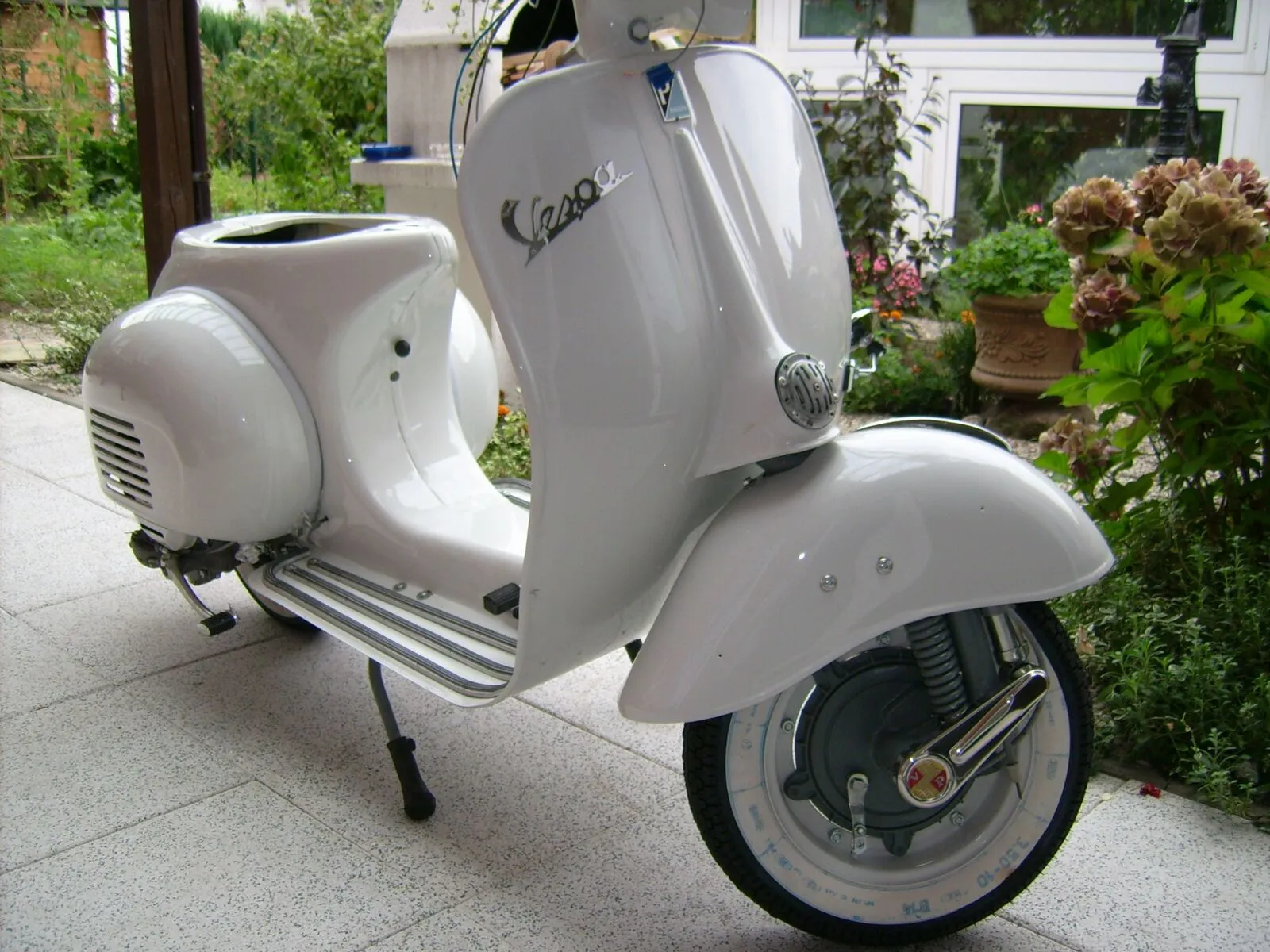

    Grüsst euch,
    eure meinung ist gefragt, sie ist zwar noch nicht ganz fertig..
    ein Schwingsattel und ein Reserverad kommt da noch dranne.

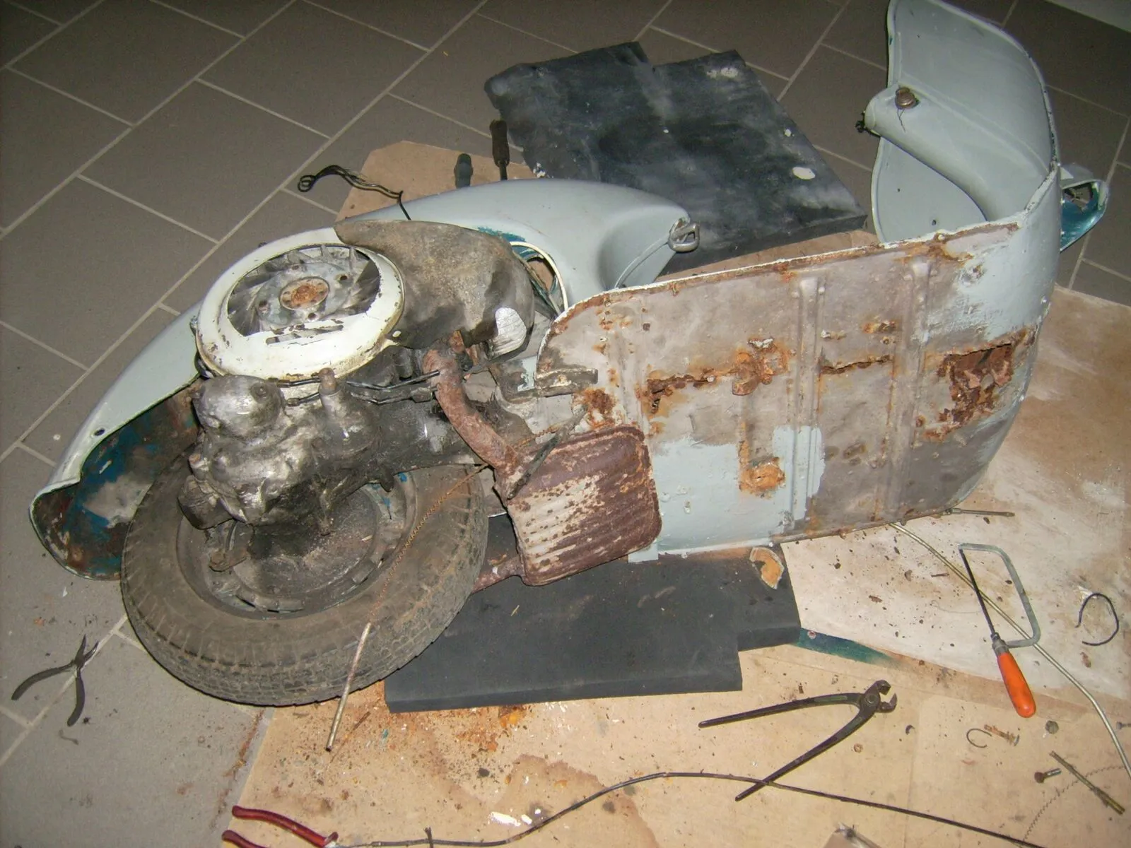

    so hab ich sie bekommen

    sehr schick, sieht richtig lecker aus soweit
    aber kann es sein das der Kickstarter etwas zu tief angebracht ist ?

    sieht eher nach nem PX-Kickstarter aus.
    • September 1, 2009 at 15:55
    Würde auch sagen, dass es ein Asia Kickstarter mit PX Verzahnung im Oldie-Look ist. Aufgrund der gegenüber dem T4-Original versetzten PX-Verzahnung hängt er dann traurig runter.
