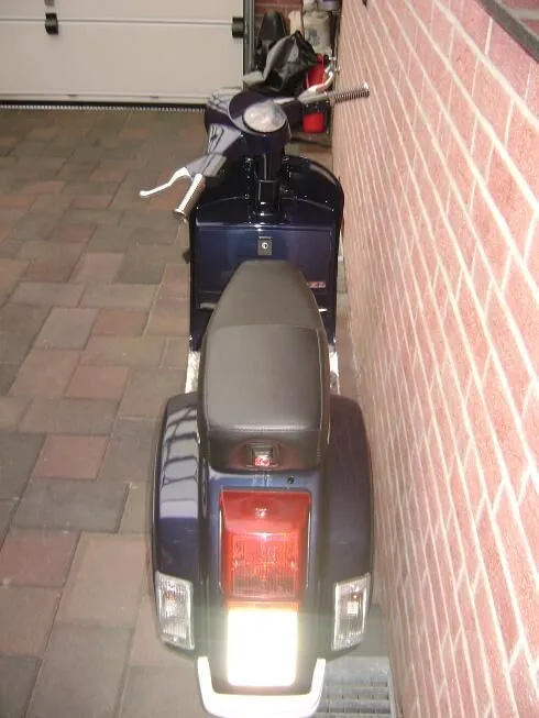

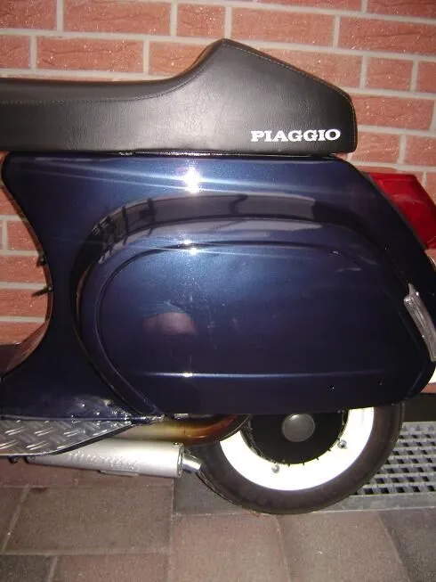

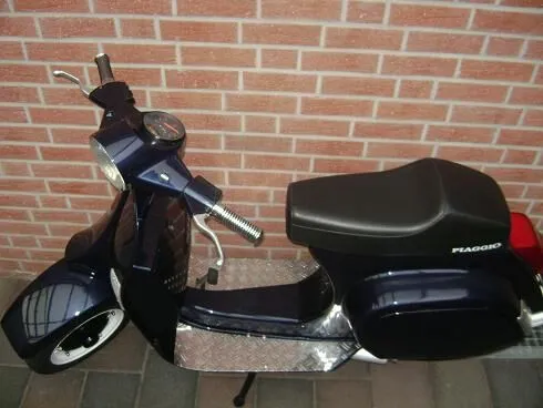

    ich bin neu in der Vespa Welt und wollte wegen einem vielleicht bevorstehenden kauf eure meinungen einholen
    es geht um dieses stück:
    so der verkäufer hatte mir geschrieben, das er einen 75 ccm Zylinder von Polini und einen Simonini Auspuff montiert hat.
    kann ich die vespa dann eig noch mit nem b führerschein fahren?
    der verkäufer hatte 1000 euro angegeben. ist sie das wert?
    mir erscheint sie ganz gut. soll ich mir noch von irgendwas speziellem fotos schicken lassen?
    das angebot wäre das hier :
    danke schonmal!
    spinnsor
    • September 1, 2009 at 16:04
    Der Verkäufer ist auch hier vertreten: Klick :D
    Naja, was soll man zum Preis sagen. Ist halt eine PK 50 XL, diese erfreuen sich angesichts der schon fast unverschämten V50 Preise eben zunehmender Beliebtheit, was sich auch auf die Preise auswirkt. Eine nicht bearbeitete (ich vermeide hier bewußt den überstrapazierten Begriff "restaurierte") PK 50 XL kostet inzwischen irgendwas zwischen 500 und 700 Euro. Wenn du dann noch die Lackierung dazurechnest und das montierte Zubehör, wirst du sicher mehr als 1.000 Euro investiert haben.
    Die Gestaltung des angebotenen Fahrzeugs mit Riffelblech, Kotflügelcut usw. ist halt Geschmackssache. Wenn es dir aber gefällt, wirst du sowas für den Preis sicher nicht selbst aufbauen können.
    Aufgrund der Motorumbauten ist die Betriebserlaubnis erloschen, mit Klasse B darfst du nur maximal 50 ccm und 50 km/h (60 km/h bei Ostmopeds wie Schwalbe usw. - Bestandsschutz einer früheren DDR Regelung) fahren. Also dürftest du das Fahrzeug so nicht fahren. Da die Änderungen nicht in den Papieren eingetragen sind, ist es aber offiziell immer noch ein 50er Roller, den du fahren dürftest. Du darfst dich eben nur nicht damit erwischen lassen. Zur Frage, was alles theoretisch passieren kann, wenn du doch erwischt wirst, BITTE die Suchfunktion benutzen. Das wurde schon x-mal durchgekaut.
