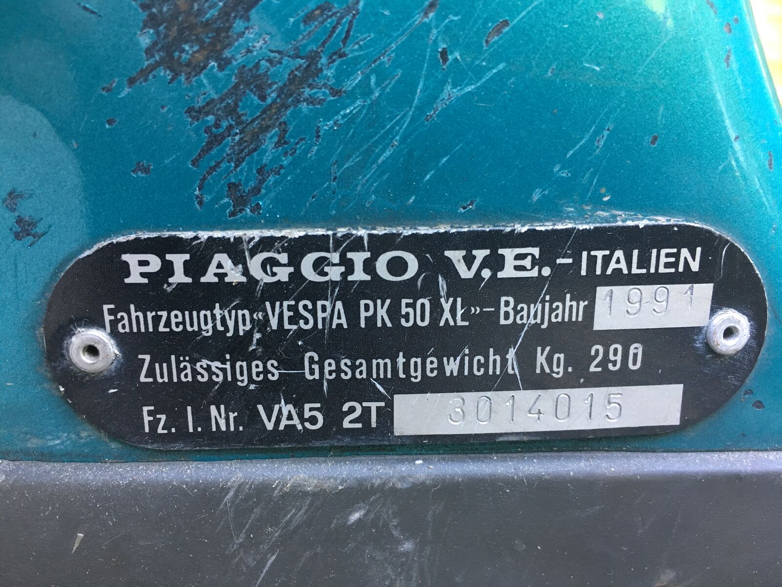

    Im der BE steht unter Identifizierungsmerkmal steht A: V5X1M und B: VA52MK ... auf der Plakette an der Vespa selber aber VA52T! Was haben die Nr. zu bedeuten?

    In der Abe sind bei meiner auch zwei Modelle aufgeführt: A: mit handgeschaltetem Wechselgetriebe, B: automatisches Getriebe. Auf der Vorderseite bei Ausführung müsste bei dir ein B eingetragen sein.
    VA52MK könnte ich mir als Motorbezeichnung von VA52T vorstellen (bei meiner XL1 ist der nämlich auch VA52M und nicht VA52T)
