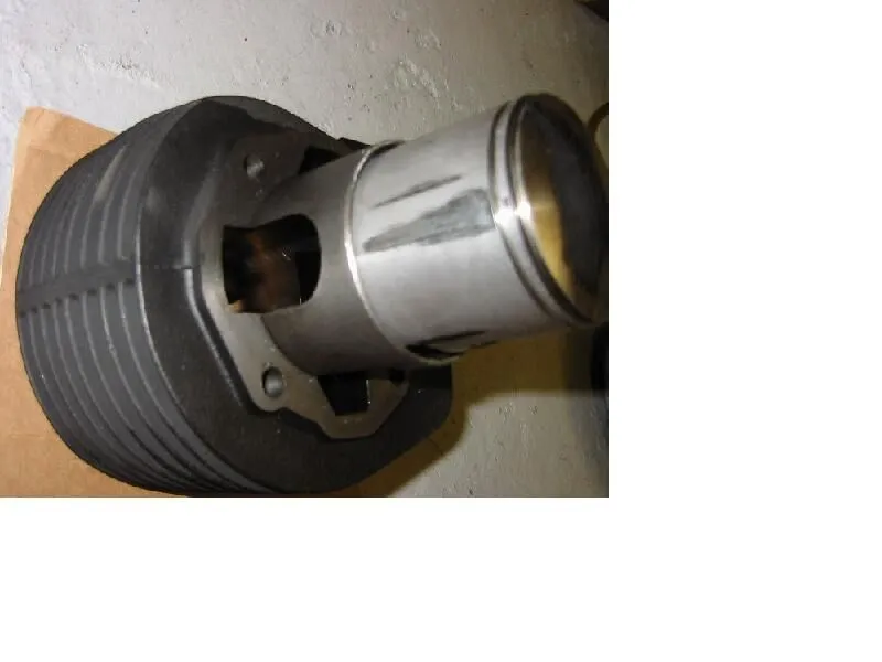

    hallo danke für eure mühen. hab den zylinder heute mal runter gerissen, der l kolbenring ist jetzt hin.
    also war es wie vermutet ein kolbenklemmer.
    den dr bzw krüger zylinder habe ich vor ca. 3 monaten montiert, und habe ihn ca. 300km gefahren. der zylinder war damals fast neu. also hatte ich nur den kolben inkl. nadellager und kolbenringen erneuert, und mir auch die richtige zündkerze vom scootercenter team mitgenommen.
    kann es denn sein, das so ein klemmer zu stande kommt, wenn die zündung nicht 100% tig richtig steht?
    gruß dreamer

    Das ist sogar ziemlich wahrscheinlich. Wenn dann noch verkehrte bzw. auf original PX 80 Standard belassene Vergasereinstellung (Düsen) hinzu kommt, ist ein Klemmer nur eine Frage der Zeit.

    mess mal dein kolbenspiel...wärst nicht der erste dem es das teil zerlegt hat weil die maße nicht passen....

    ohne frage ist ein muss sicherzustellen das die basics stimmen, und keine frage ist (zumindest war) der dr ein guter zyli, wollte damit nur darauf aufmerksam machen auch die mechanik nicht ausser acht zu lassen wenns mal klemmt. musst diese erfahrung auch schon machen, mein dr hat gerade mal 5 km gehalten, konnte mir auch erst nicht erklären was die ursache dafür war weil der rest 100%ig passte, sowohl zündung wie auch bedüsung, keine falschluft etc. nach der demontage ist mir aufgefallen das der kolben nicht von alleine in den zyli fällt, gemessen kolbenspiel gerade mal 3 hunderstel mm. hab das ganze reklamiert und prombt ersatz erhalten, allerdings auch nur mit 5 hundertstel statt der von krüger geforderten 13 hunderstel. auch der wurde wieder zurückgeschickt und bin auf malle umgestiegen. vielleicht hab ich nur pech gehabt, seitdem kontrolle ist besser....
