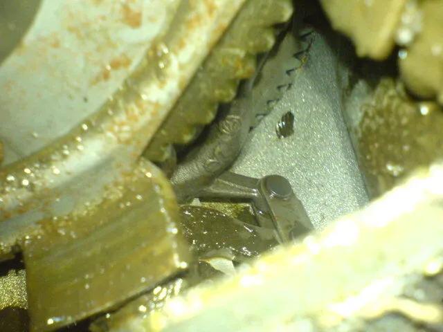

    hi gandi
    wie kommst du darauf das eine langhubwelle verbaut ist ???
    der kolben soweit man das sehen kann funktioniert sicher noch ,die krater die sicher von einem Kolbenring stammen mit einer feile gläten dann tut der schon wieder ,Zylinder hat auch nix
    rally221
    Member of "Rogue Unit SC"
    Der Teufel hört Techno
    1,018
    60,223
    11,661
    • February 5, 2008 at 08:40
    • #44
    ist das nicht bloß ölkohle?

    • #45
    schau dir mal das bild genau an ,da haben teile eines Kolbenrings im Kolbendach eingeschlagen

    • February 5, 2008 at 12:33
    • #46
    Sorry ich habe mich geirrt, da hat mich doch glatt mein verstellbares Augenmass getäuscht als ich dachte dass es ne Langhubwelle ist, habs gad nachgemmessenund es ist natürlich Kurthub*ichdummsein*

  • rally221
    rent a tent
    231
    21,561
    4,113
    Braunau am Inn
    Freerider SC
    • February 5, 2008 at 13:39
    • #47
    na kann ja vorkommen ausserdem wer weiß was der vorbesitzer so alles mitn motor "getunt" hat ;)
    würd mir auf alle fälle die drehschieberdichtfläche genauer anschauen bei all den Kratern im Kopf ,ob diese noch i.O ist

  • gandisgarage

  • puch-vale
    Gnadenwald / Tirol
    23 Stk. Puch; Vespa Pk 50 SS und LX 50 sowie Lada Niva/Taiga
    • February 5, 2008 at 17:07
    • #49
    Die Krater im Zylinder müßen nicht unbedingt von einem Kolbenring stammen, zB kommt das bei den Doppelkolbenmotoren (Puch-Patent) vor, daß der hintere Kolben, der naturgemäß weniger

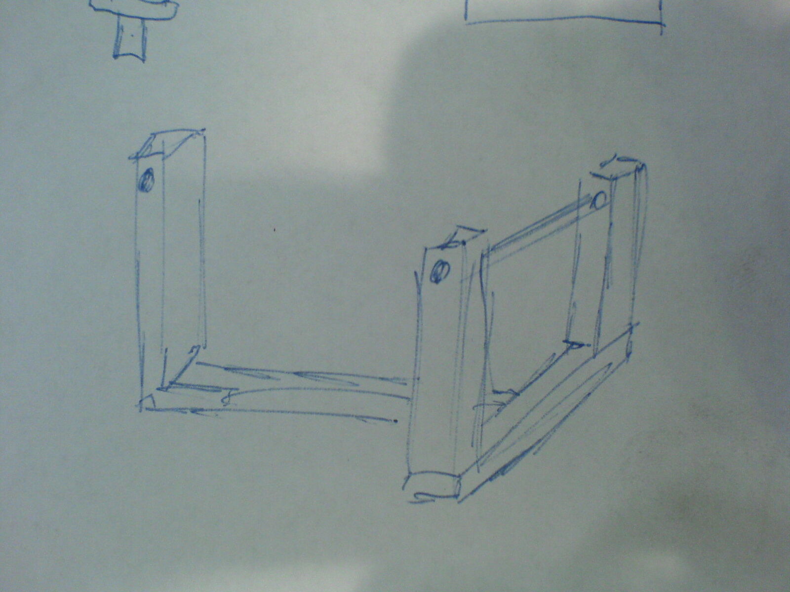

    • February 7, 2008 at 14:54
    • #52

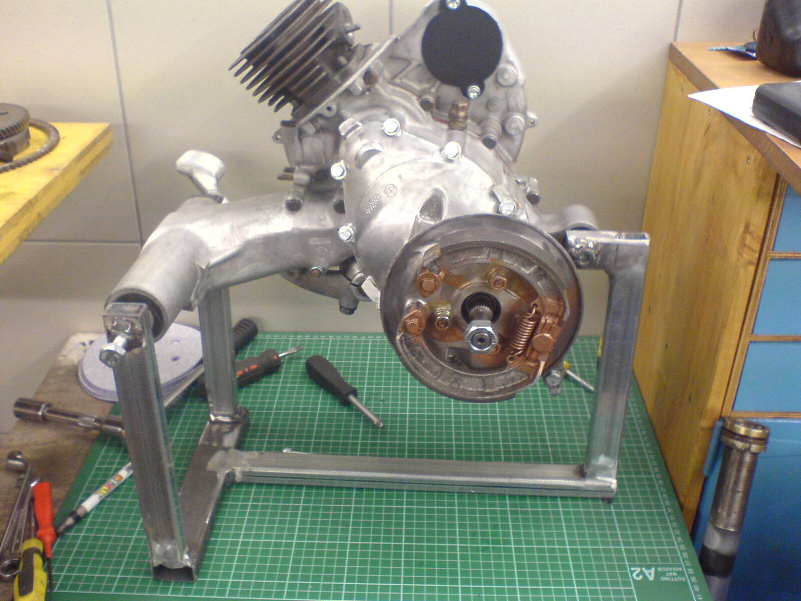

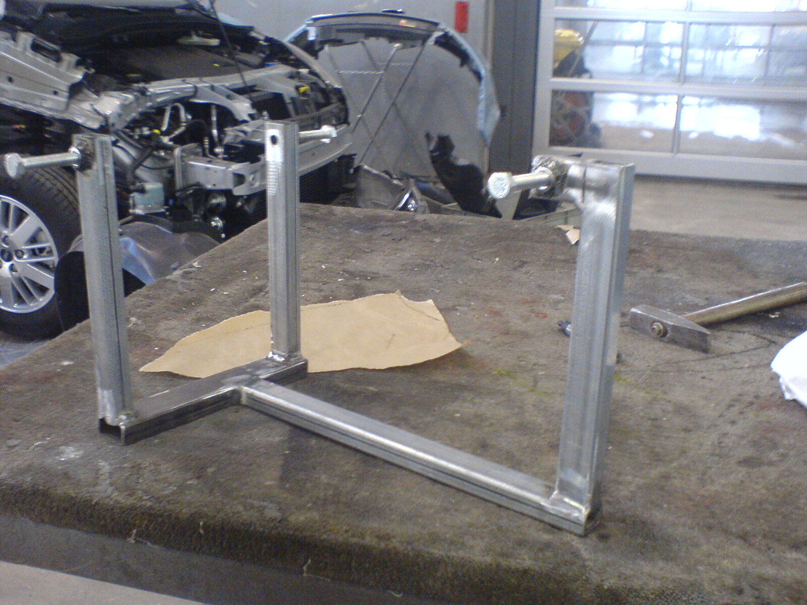

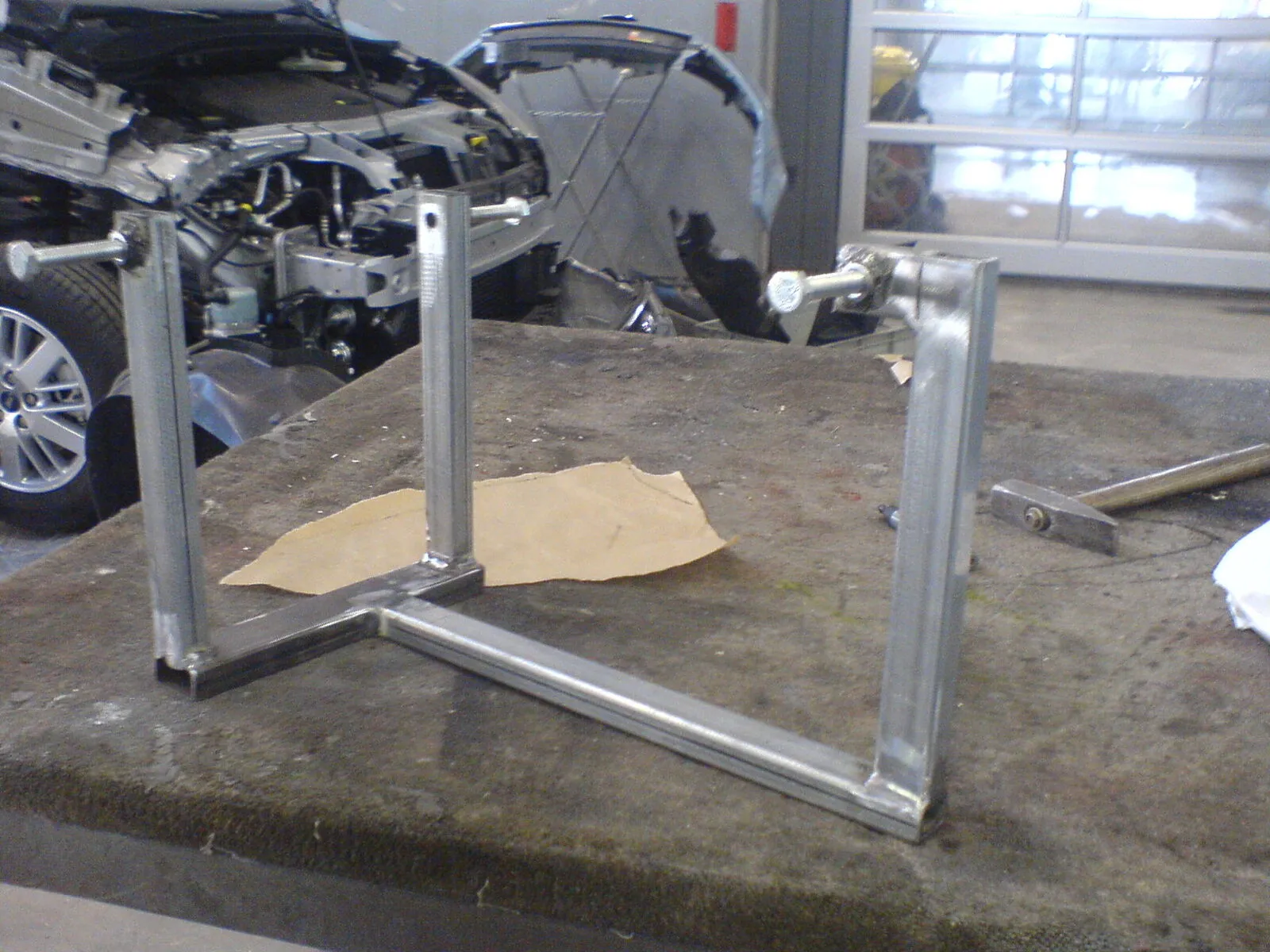

    Juhu, der Gandi hat mir grad ein Bild gesendet, er hat heute in einer Stunde einen Motor Montage Ständer gebaut! Jetzt werden wir dann bald anfangen den Motor zu machen!

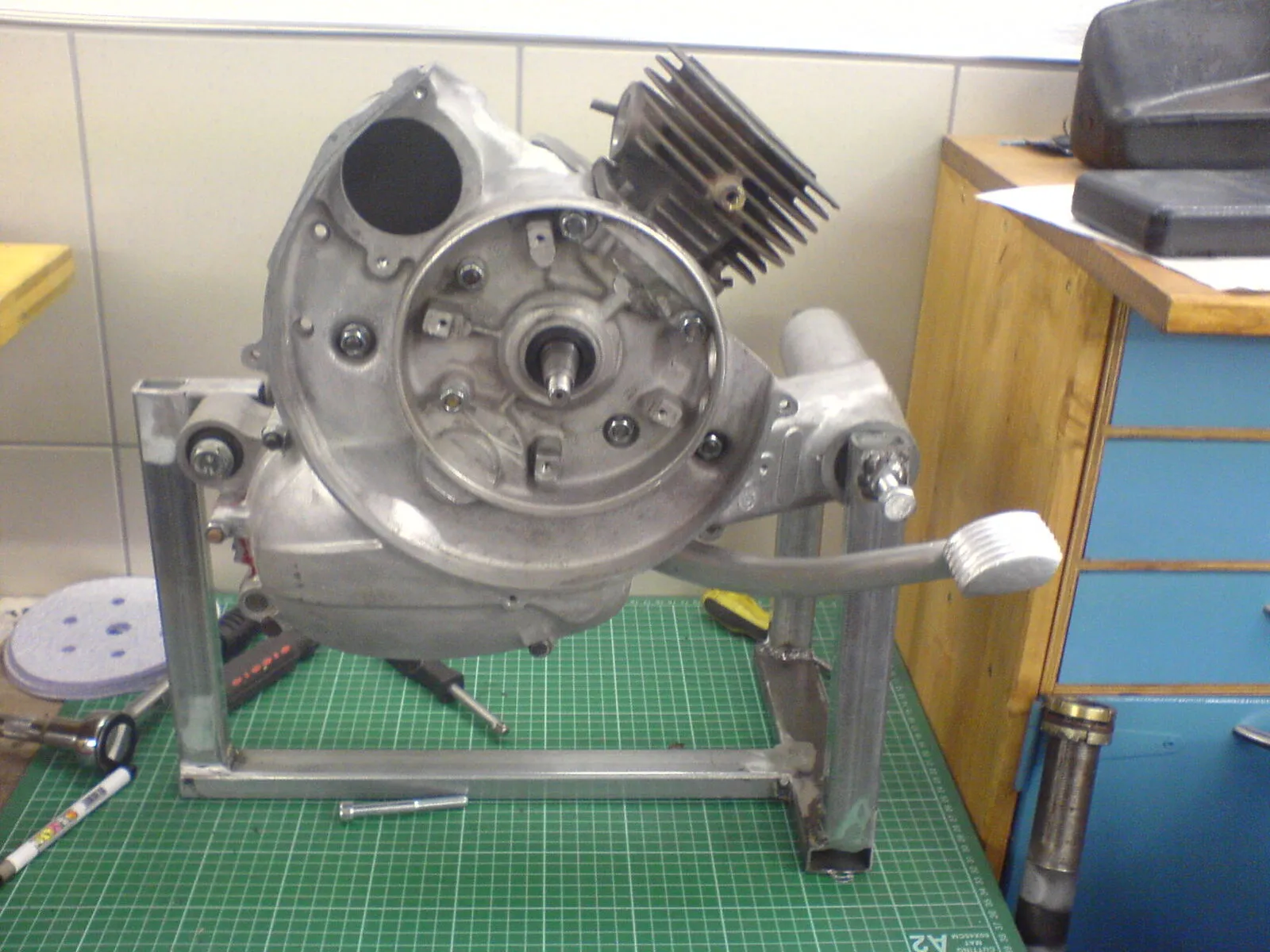

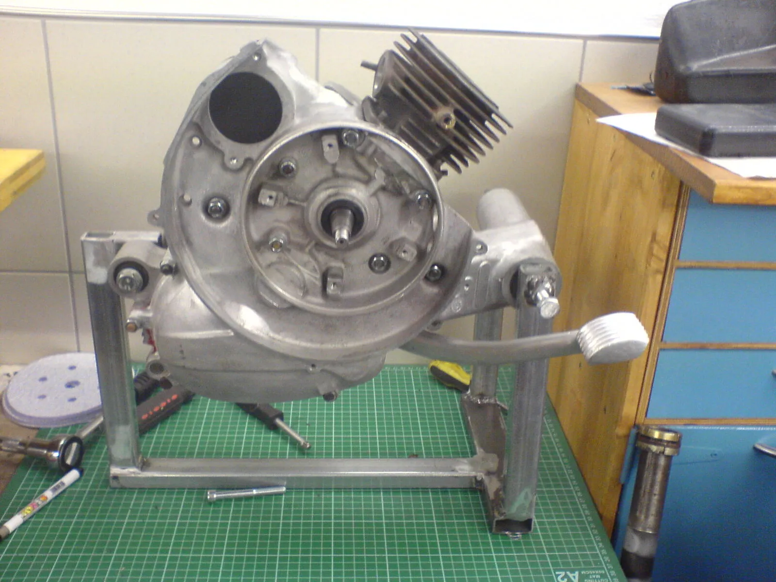

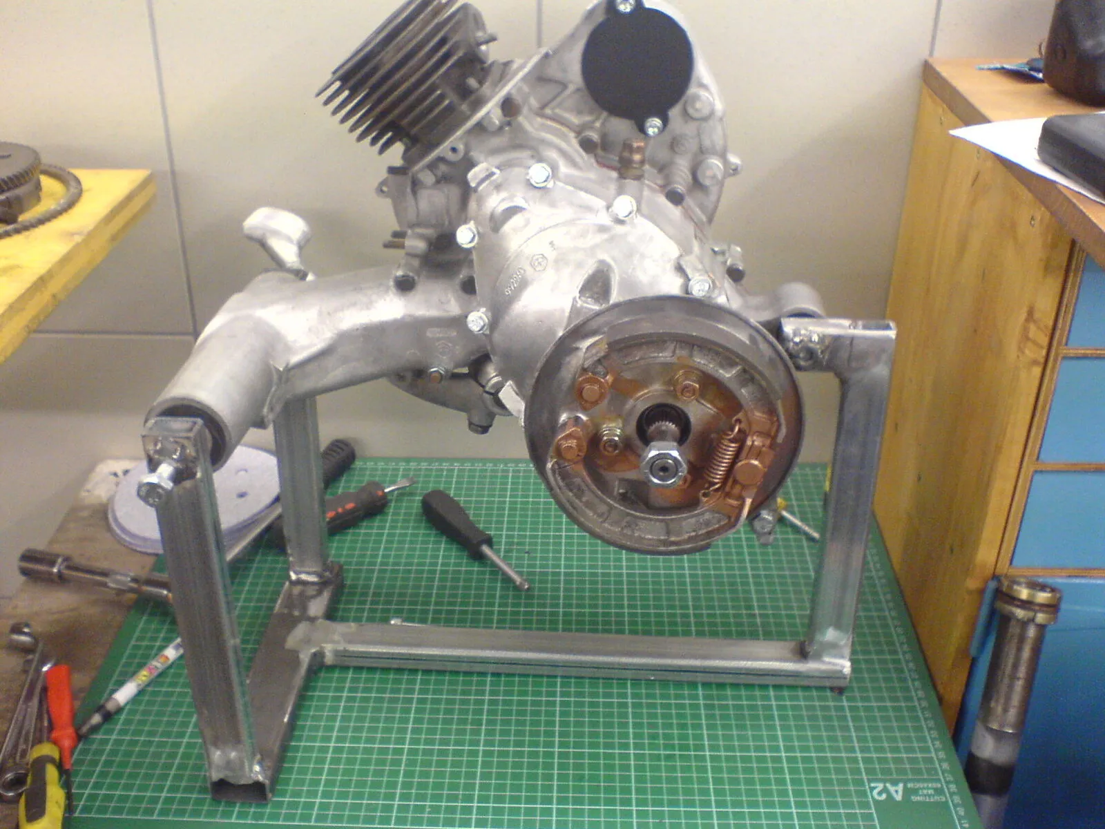

    • February 7, 2008 at 18:28

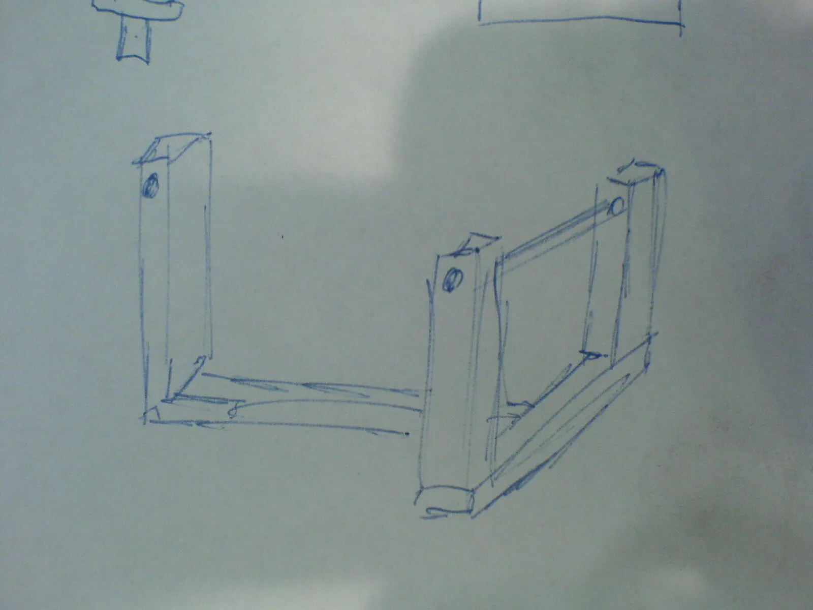

    • #53
    So weil der Richi mich schon so gelobt hat will ich euch die Bilder nicht vorenthalten, biddeschön
    Muss nur noch im hinteren Bereich eine Stütze anfertigen da der Motor rechtslastig ist, sost fällt er von alleine um, wenn sich einer dafür interessiertkann ich euch gerne die Masse geben zum Selber bauen, ist nur für Smallframe!!!!

  • keinnamefrei
    3,780
    689
    vespa 50special & ne zerlegte spezial & und noch zwei xl2 rahmen wobei einer totalschaden und der andre welle, lässt sich aber reparieren
    • February 8, 2008 at 12:25
    • #54
    ja bitte sag mal die masse. kann zwar nicht schweißen aber ist glaub ich trotzdem ganz nützlich die masse mal zu haben.

  • Whooooper
    180
    Österreich
    PK50XL2
    • February 8, 2008 at 13:51
    • #55
    wunderschön :love:

  • ramses_pyramid
    1,281
    233
    Deutschland
    Ape 50, Vespacar P2, Apecar P3, Ape 50 Cross, V50 N, PX125
    • February 8, 2008 at 20:37
    • #56
    Das ist ja mal richtig lecker das Ding! Super! :thumbup: Gute Arbeit!

    • February 9, 2008 at 00:19
    • #57
    Zitat von keinnamefrei
    PS: wie siehts eigentlich mit deinem membransaugerprojekt aus. lang nix mehr gehört. fährt se schon
    Ja fahren tut sie noch nicht, bin gerade dabei den Motor ein bzw. umzubauen
    Hab ich in Tipps und Tricks gepostet

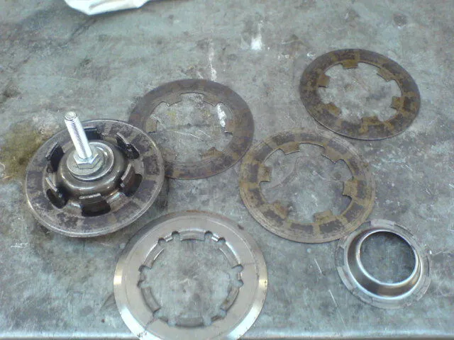

    • February 11, 2008 at 21:46
    • #58

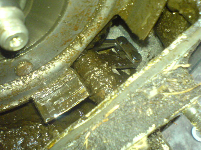

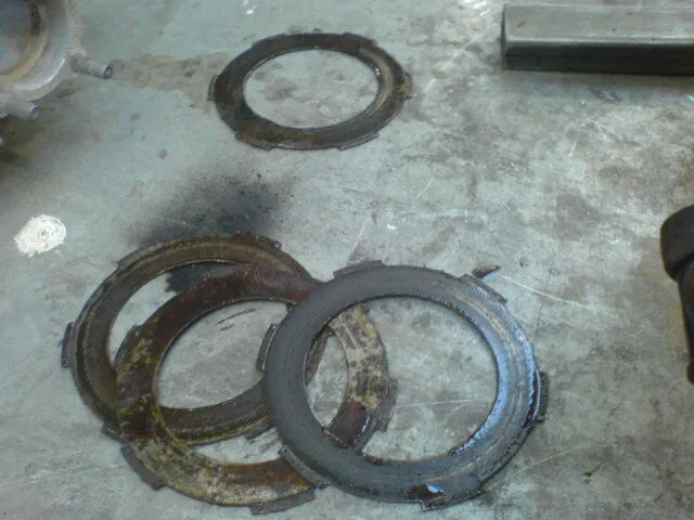

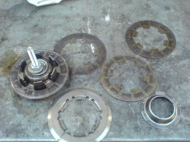

    So girlz and boyz

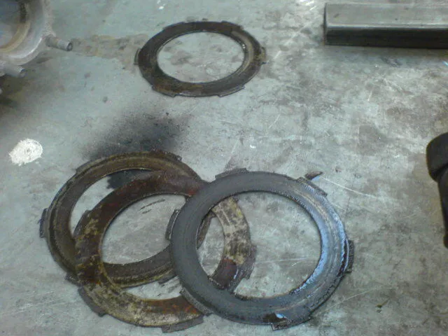

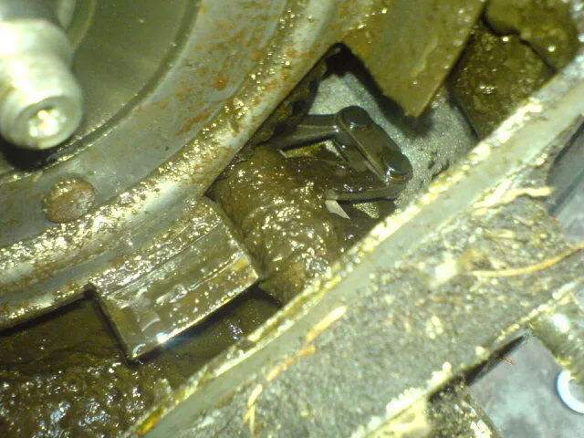

    der Gandi war heut zu Mittag wieder fleissig und hat beim Motor weiter gemacht, besser gesagt bei dem total verdreckten und versifften Ding wo die Pferde drin hausen.
    Nun ja so wild wars nun wieder auch nicht, als dass die Kuplung nicht mehr ging war klar wenn keine Beläge mehr übrig sind und nur noch Blech auf Blech ist. *zzzz*
    Aber hier mal die aktuellsten Bilder, doch seht selbst das Ausmass ....
    ach ja die Kuplung ist grob gereinigt

  • vesparichi6060
    1,748
    295
    Planet Erde-->Europa-->Österreich -->Tirol-->Innsbruck Land-->Gnadenwald
    V50 Spezial, Pk50ss, Velosolex 3800, und bald noch mehr....
    • February 11, 2008 at 21:49
    • #59
    Jetzt is mir so einiges Klar! Hihi, deswegen is sie nich sooo gut gelaufen! :D

    • February 11, 2008 at 21:58
    • #60
    Ja super und wer hat die ganze Arbeit? Ich :cursing:
