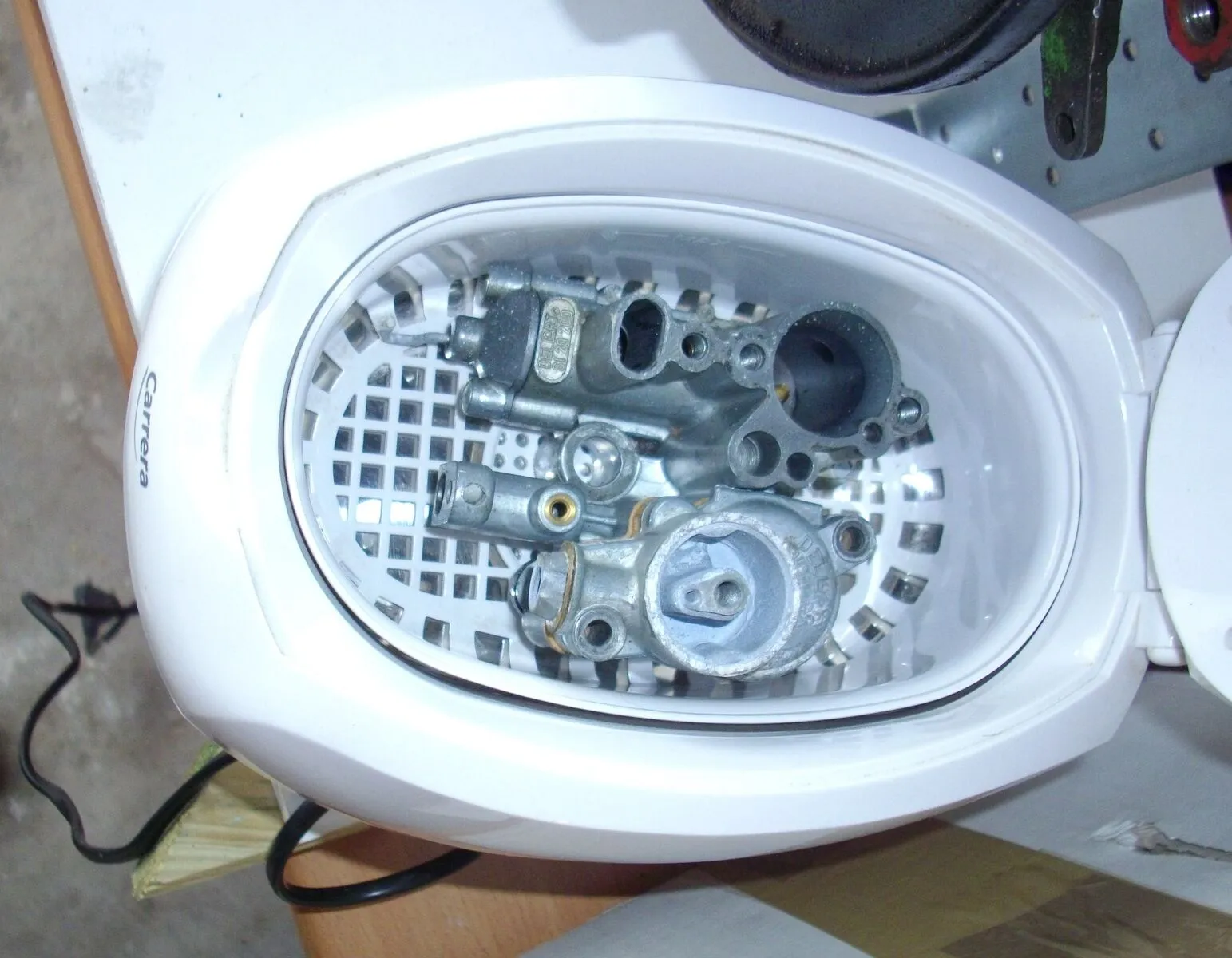

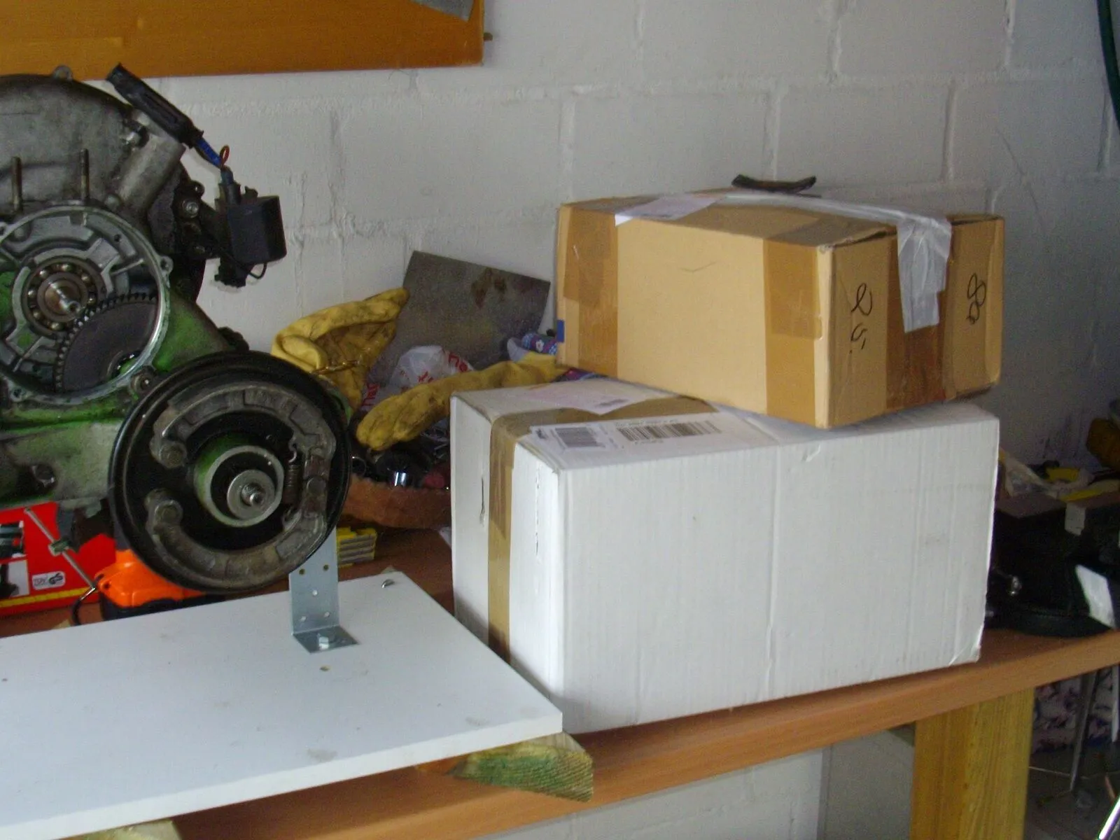

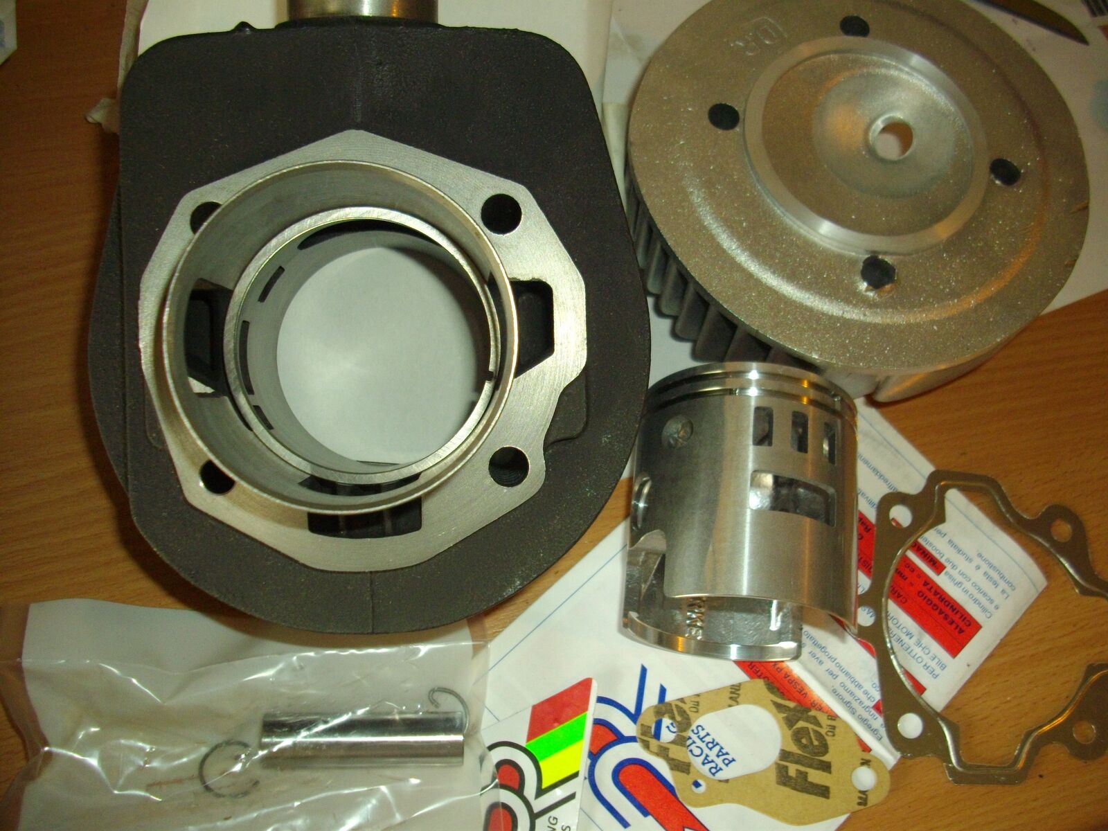

    Heute sind Pakete gekommen. klatschen-)
    Mein Ultraschallbad hätte etwas größer sein können. Aber der Dellorto passt gerade so rein! Schwein gehabt. 2-)
    Aber das wichtigste ist mein DR.

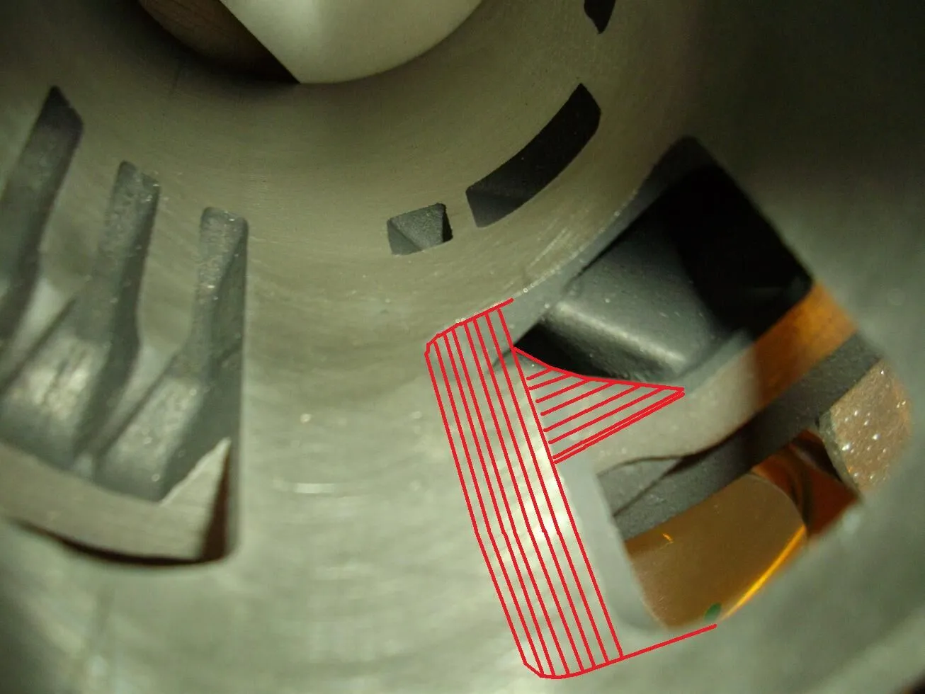

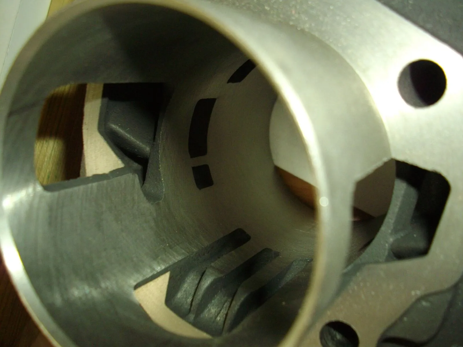

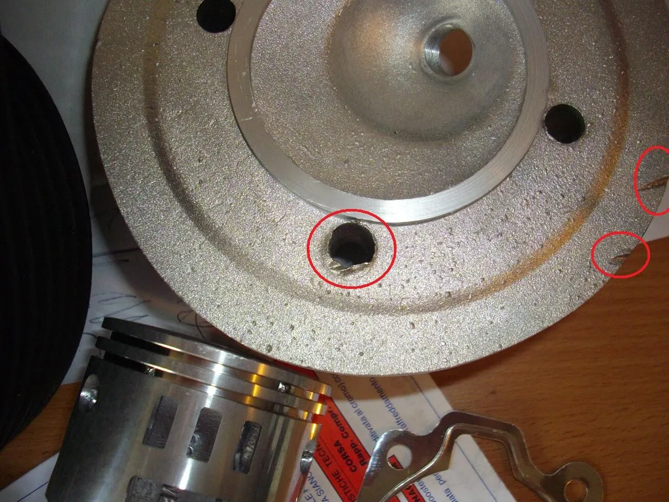

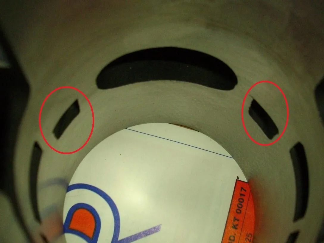

    So nun gibt es wieder Fotos. Der Vorauslass des DR. Der Grund weshalb der so hoch dreht! klatschen-)
    hier sieht man das auch gut.
    Schaut euch mal die Verarbeitung am Kopf an.
  • Charta665
    820
    152
    Eberhardzell
    PX 177
    • September 16, 2009 at 19:07
    • #31
    mein DR Kopf bzw. beide die ich habe, haben auch so ausgesehen. hab ne feile genommen und dass was zu viel abgeschliffen. fahren tut aer aber trotzdem gut klatschen-)

    Das seh ich ein bisschen anders. Den DR kann man auf jeden Fall auf Polini Überströmergröße aufmachen (wenn man möchte). Dann hat der aber immer noch den Vorauslass, was ihn so schön hoch ausdrehen lässt. Ich werde mal meine eigenen Erfahrungen damit machen. ...schaun wir mal...aber danke für Deine Meinung!

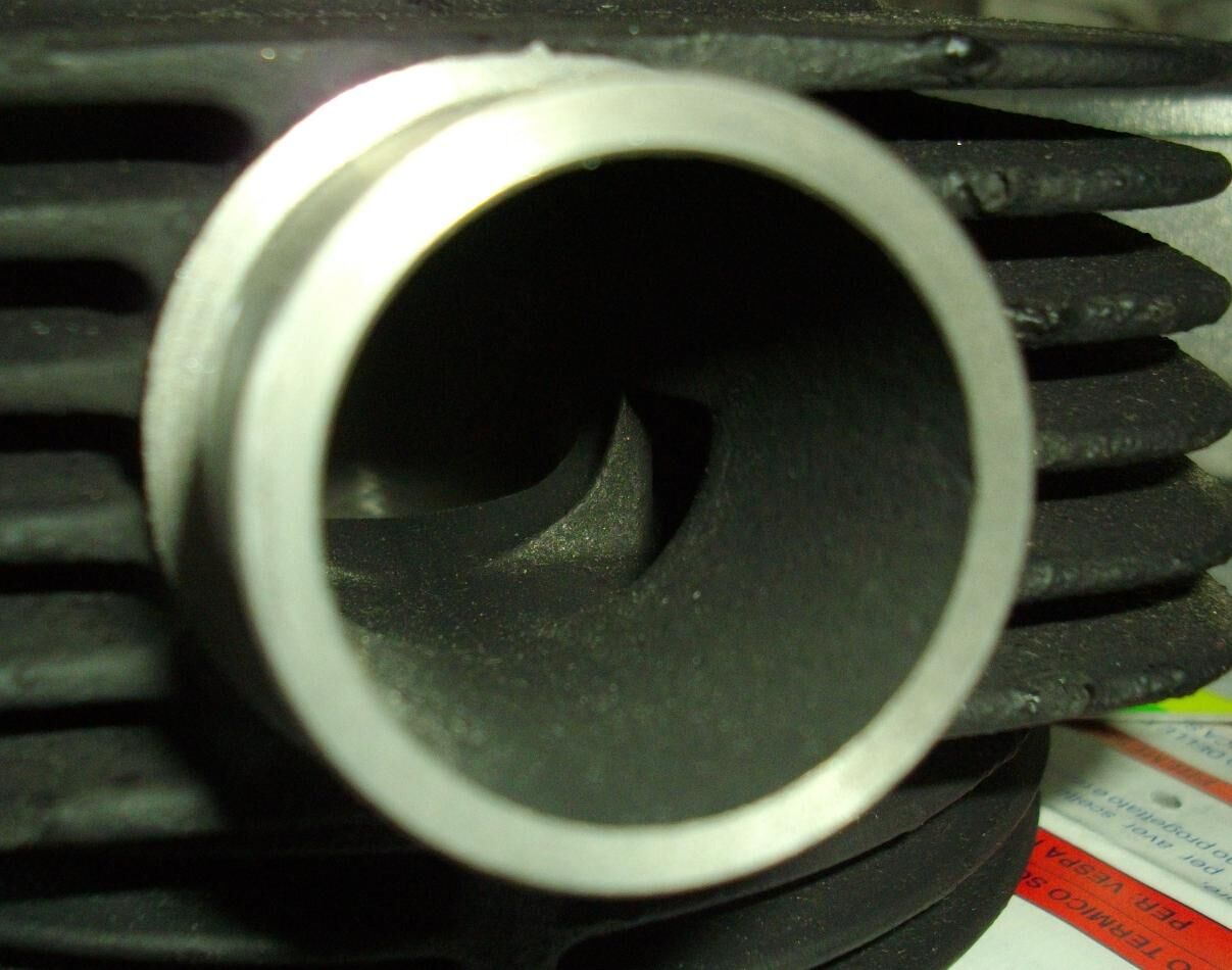

    Das hast Du falsch verstanden. der DR hat von Haus aus schon mehr Drehzahl, da er Vorauslässe hat. Also auch PnP. 105 km/h sind doch Prima für Dein Setup. Wenn Du den DR auf Polinigröße aufmachst, dann hat er mit den gleihen Problemen zu kämpfen wie der Polini.
    Hier sieht man z. B. was man so noch öffnen kann.
    Überströmer passen original exakt auf 125er/150er Überströmer in den Motorhälften.

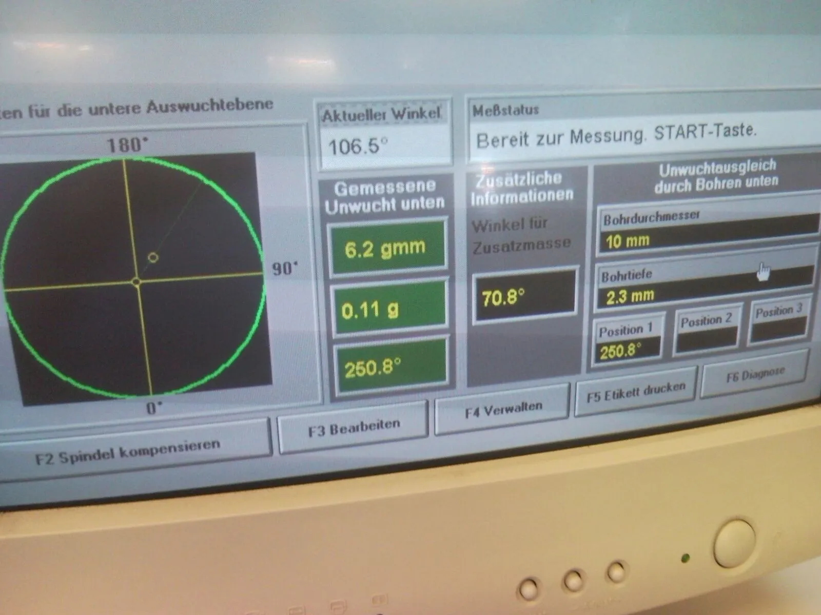

    Haste die Maschinen zuhause? Drehbank Wuchtungsgerät usw...
