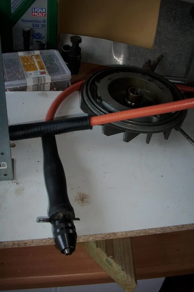

Alter Falter, hab mal ne Runde mit den Lüra gedreht. Unglaublich, hätte ich nicht gedacht. Was für ein Anzug.
Die ging ja vorher schon gut (125er mit O-Übersetzung). DANKE POLA!
Was ja auch kaum einer schreibt ist, dass das Ansprechverhalten während der Fahrt total verstärkt wird.
Einmal am Gas drehen und ab geht die Post!

2) Pola-Polrad 2kg läuft prima.

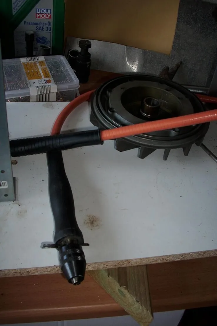

3) MOTOR. Da sich mein 125er LML-Motor als 100er herausgestellt hat, fehlt dieser. Von meiner 219er habe ich noch den Orgimotor. 80er mit verhunztem Drehschieber. Den werde ich nun nehmen. Hat ca. 15.000 km drauf. Habe mir nun ein gebrauchtes Gehäuse besorgt. Ist gefräst und auch schon auf 125er aufgespindelt. Drehschieber OK. Zudem habe ich mir eine 22 Zähne Kupplung besorgt. Fürs Erst soll das langen.
4) Kurbelwelle fehlt noch. Dafür ist die Biegewelle für den Umbau zur Lippenwelle da

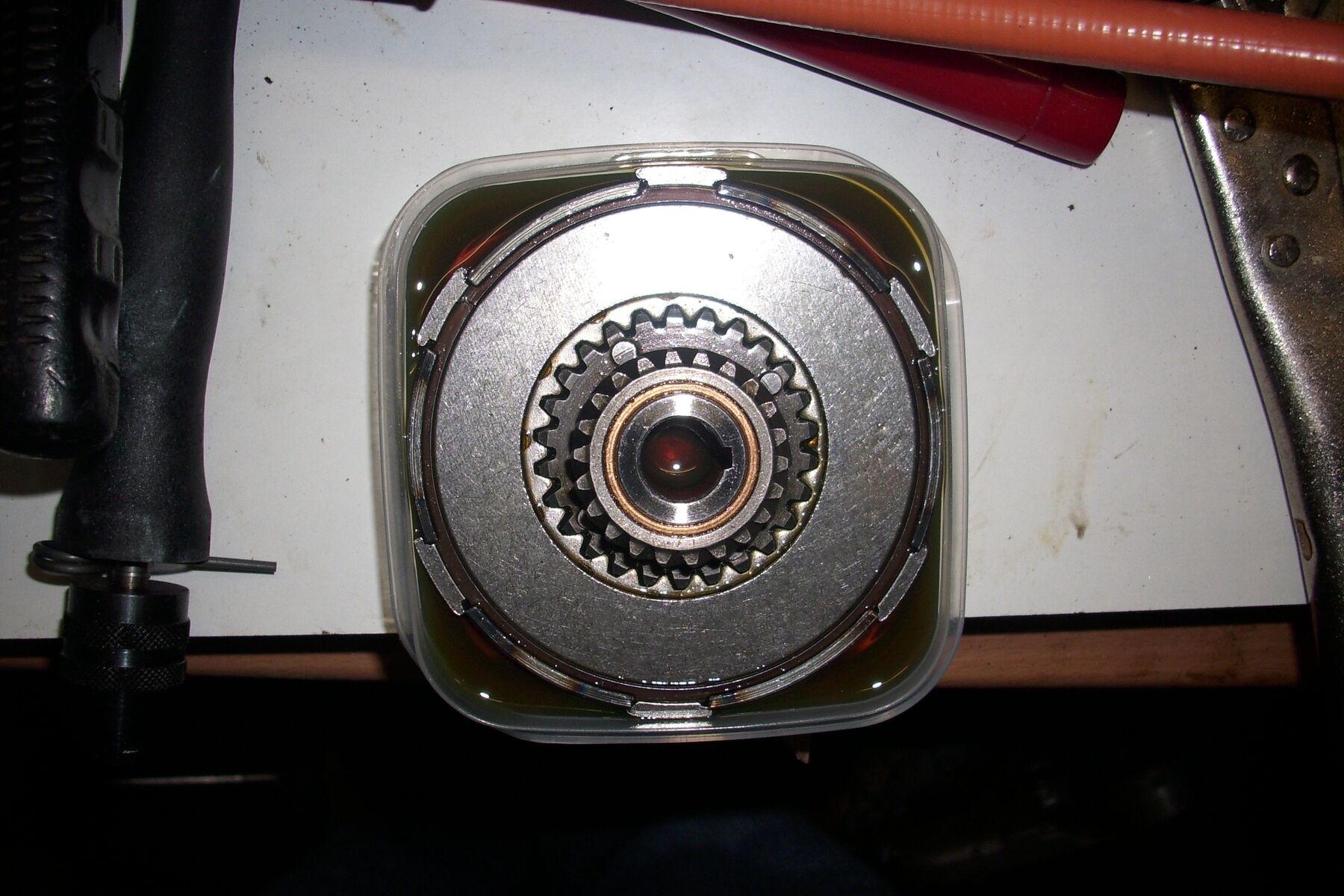

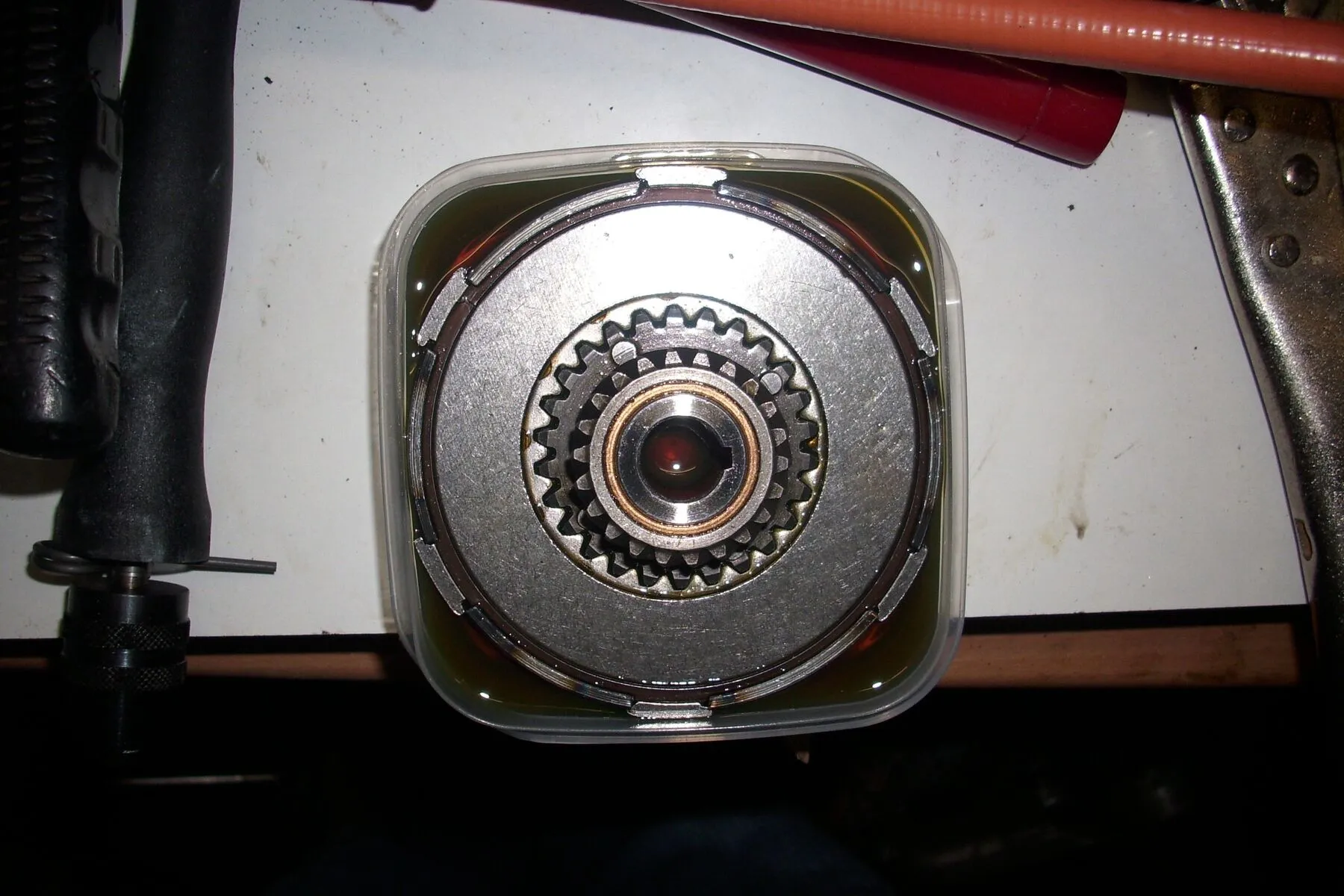

du solltest die kulu in demontierten zustand einlegen!
Ich denke Du meinst, dass sie sonst sich nicht komplett mit Öl vollsaugen kann.
Nun habe ich sie áber schon eingebaut.
Läuft soweit OK.
Mir ist nur aufgefallen, dass ich nun etwas "Primärgeräusche" habe. Also so eine Art Turbinengeräusch.
Ist das problematisch? Hat das was mit der Kupplug zu tun? -

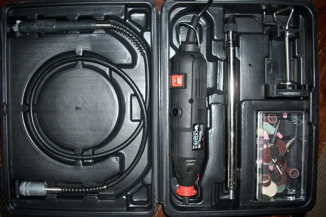

Hab mir zusätzlich zur biegsamen Welle (für die Kurbelwellenbearbeitung) einen "Dremel" gekauft. Damit kann man z.B. recht gut den Zylinder entgraten oder mit den Trennscheiben die Überströmer im Zylinder öffnen.hier hab ich was das euch helfen kann Kabaschoko tuning
