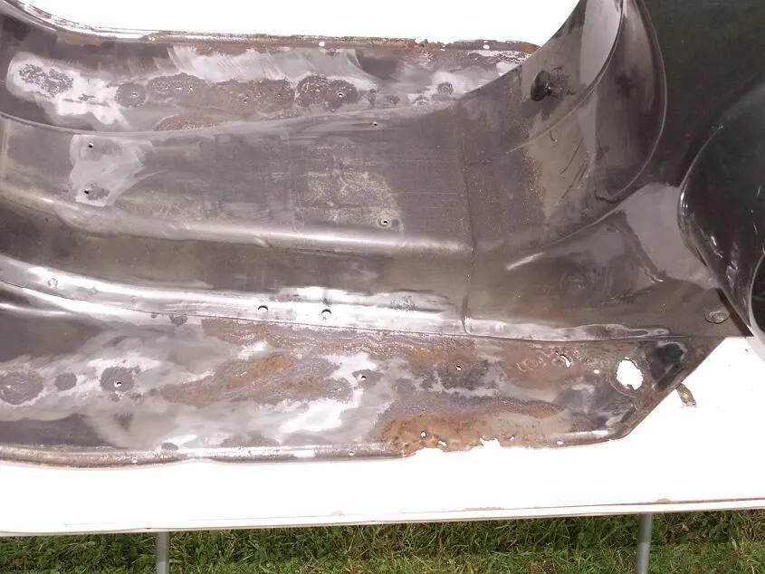

    Schau dir das Foto an ! Da habe ich gar nicht lange überlegen müssen . Meine PK Bj.86 hat außer im Winter mindestens zehn Jahre draußen gestanden.

    Hast Du das mit einer Schrubscheibe für die Flex entrostet und geschliffen?

    Kleine Flex und 60er Körnung drauf . Da wo du mit der Flex nicht reinkommst , kannst du auch eine Nylonbürste auf die Bohrmaschine spannen . Wirst dich wundern , das damit auch Oberflächenrost abgeht . Die Bürsten gibt es auch in 60er und 80er körnung .
