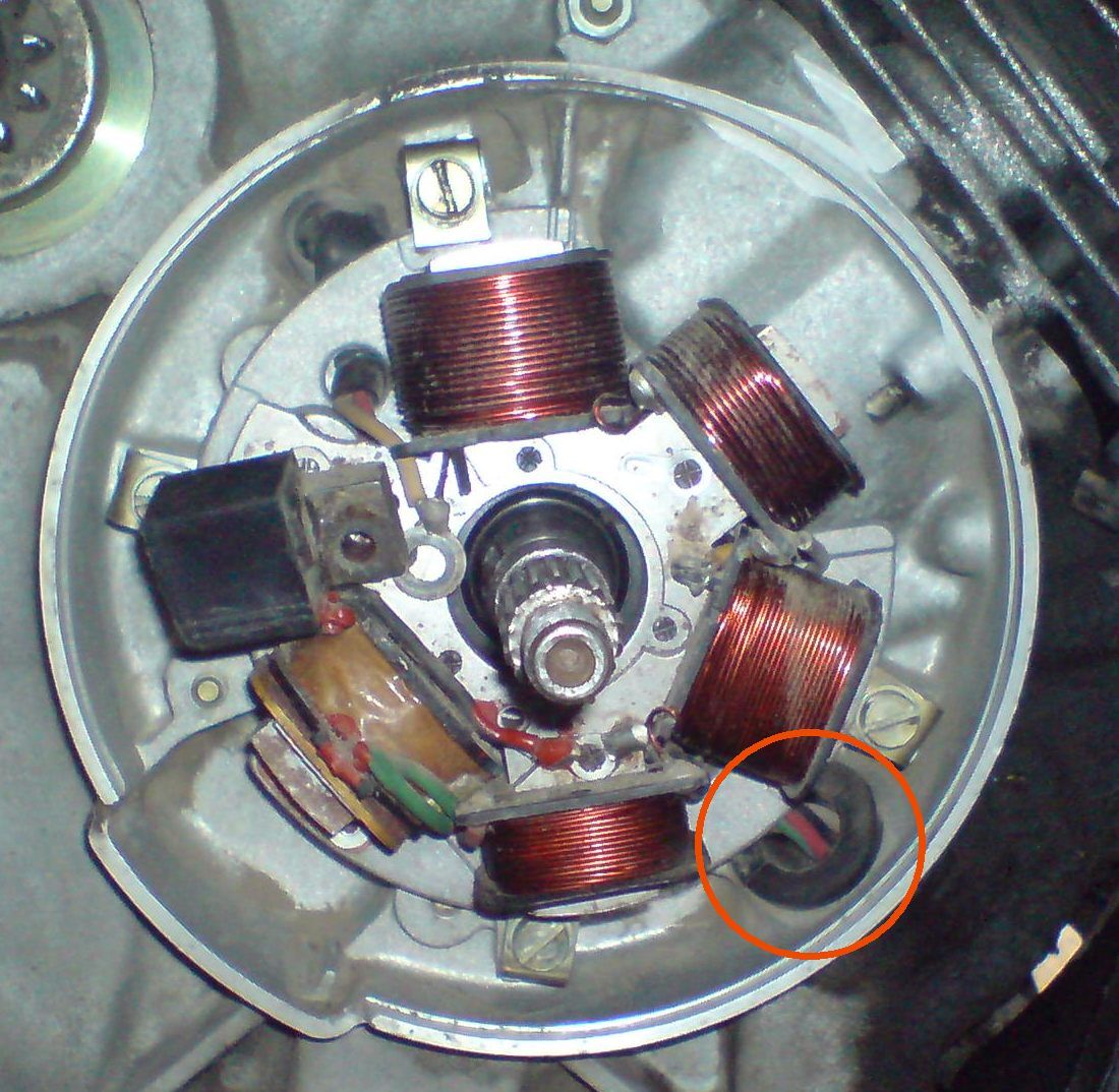

    • September 8, 2009 at 08:36
    Hi, es ist die Zündgrundplatte, Da können es drei Fehler sein, erstens PicUp defekt, zweitens Ladespule defekt, drittens an den Kabel an der Durchführung der ZGP ist die Isolierung zerbröselt und es gibt da einen Schluss.

    • September 9, 2009 at 19:36
    Hey, danke kasonova.
    Der Pick up war durch, das Gehäuse war beschädigt. Hab nen neuen eingelötet, aber irgendwie läuft Sie total besch..... . Sobald ich Gas gebe bockt Sie. Denke ich muss mal nach dem [lexicon='ZZP',''][/lexicon] schauen

    • September 10, 2009 at 08:11
    Mal diese Stelle (im Kreis) angeschaut? Da verlieren die Kabel gerne ihre Isolierung.
