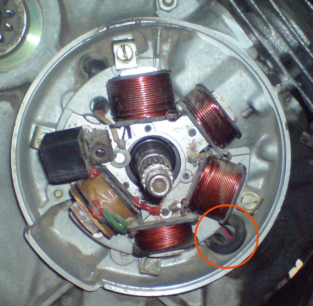

    meine PK 50 XL 2 Automatik ist gestern wärend der Fahrt ausgegangen (mit Fehlzündungen). Als ich Sie zurück in die Garage geschoben hatte startete Sie wieder, nur die Batterie war fast leer. Nun springt Sie an, geht aber nach einiger Zeit wieder aus. Sie hat dann keinen Funken direkt nachdem Sie aus geht. Hab die CDI mal getauscht, aber daran liegt´s net. Evtl. die ZGP? Oder Spannungsregler? Hat jemand eine Idee?
    Achja, Ladespannung ist 12,8V
    Wäre toll, wenn jemand weiss, was zu tun ist klatschen-)

    Der Pick up war durch, das Gehäuse war beschädigt. Hab nen neuen eingelötet, aber irgendwie läuft Sie total besch..... . Sobald ich Gas gebe bockt Sie. Denke ich muss mal nach dem [lexicon='ZZP',''][/lexicon] schauen
