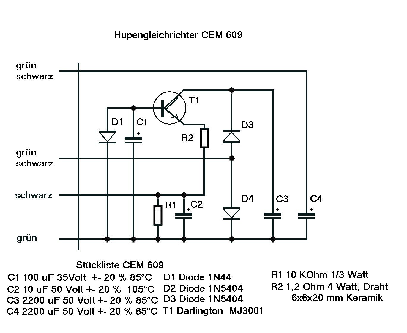

    ein einfaches schaltblid von einem gleichrichter ist hier
    dieser kann natürlich noch mit einigen mittlen (widerständen und kondensatoren) optimiert werden, so dass eine saubere gleichspannung abzugreifen ist. Die Dioden findest du aber in jedem gleichrichter und sind auch relativ einfach durchzumessen.

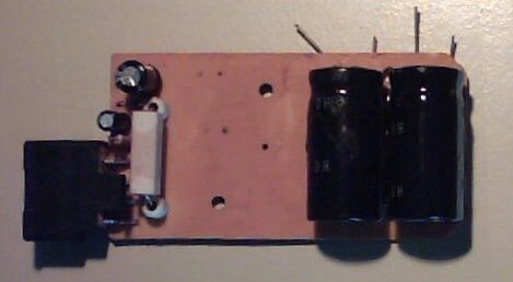

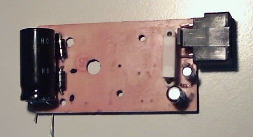

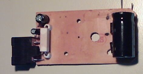

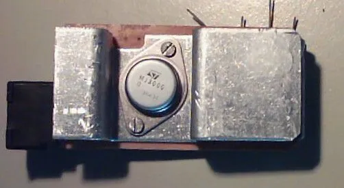

    Netter Versuch. Die Wirklichkeit sie so aus.

    Desheist, wen ich die Dichtung hinten wegmache, und mir die Neuen Wiederstände kaufe, kann ich die neu Verlöten.
    • September 9, 2009 at 15:20
    Nein kannst Du nicht. Erst einmal sind nicht die Wiederstände kaputt, sondern die Kondensatoren oder der Darlington. So und nun zur "Dichtung", das ist eine Vergussmasse, welche alle Zwischenräume in der Hülle ausfüllt. Ich hab das fertige Teil hier liegen, nur das Gehäuse ist bei dem öffnen zerstört worden.

    zur Info T1 steht für Transistor. Dieser ist ein Bipolartransistor welches nach dem Vorbild von Herrn Darlington verschalten wurde.
    Wie ich oben beschrieben habe kann man einen Gleichrichter über Widerstände (R1,R2) und Kondensatoren (C1-C4) optimieren.
    Die Schaltung hat den nebeneffekt, dass bei gleich bleibendem Platzbedarf eine erheblich höhere Stromverstärkung erreicht werden kann, bzw. die notwendigen Steuerströme geringer sind.
    Grundsätzlich hat aber erstmal der Transistor nichts mit der Gleichrichtung zu tun, das sind die Dioden.
    • September 10, 2009 at 10:56
    Deine Elektronikkenntnisse in allen Ehren, aber das beantwortet nicht die obige Frage "Gleichrichter wie schaut das Innenleben aus".
    Gemeint war natürlich das Innenleben des "Hupengleichrichters" einer Vespa und nicht der Stromgleichrichtung allgemein. Ach noch ein Wort zu den Kondensatoren, die dienen nicht der Optimierung, sondern machen aus dem "Pulsierenden Gleichstrom" hinter den Dioden erst einen Gleichstrom. Dann sollte Dir auch aufgefallen sein, dass nur zwei Dioden verbaut sind, und keine vier wie bei der Brückengleichrichtung üblich.

    D1, D3 und D4 (sind schonmal 3) und ein Transistor in der Darlingtonschaltung enthält ebenso eine (deshalb fehlt D2) ...
    Eine Glättung der Gleichspannung halte ich für eine Optimierung ...
    Thema für mich gegessen, der Fragesteller hat seine Lösung.
    • September 14, 2009 at 10:47
    Das nenn ich mal frech. Das der Frager seine Antwort hat, hatte ich schon geschrieben. Das in der Schaltung drei Dioden sind, sieht auch ein Blinder. Aber D1 ist ein solcher Winzling, der nur für die Ansteuerung des Transistors zu gebrauchen ist. Weiter ohne die Kondensatoren kannst Du ja mal versuchen eine Hupe zu betreiben. Im Übrigen wird eine Falschaussage durch mehrmaliges Wiederholen auch nicht richtiger.

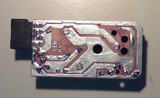

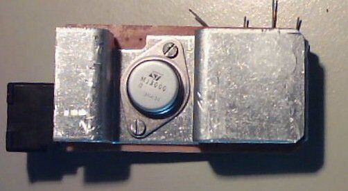

    Hallo "der Stefan", was glaubst Du wo ich die Infos her habe? Ich hab das nicht nur auf gemacht, sondern mit Neuteilen wieder komplett zusammen gebaut.
    Oder was glaubs Du wie ich an die Daten (oben im Schaltplan) gekommen bin? Daraus und der Platine ist der Schaltplan entstanden.
