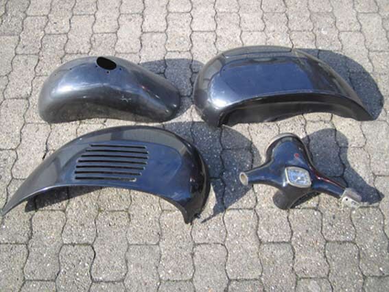

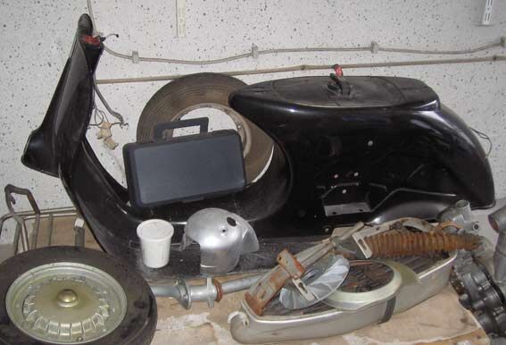

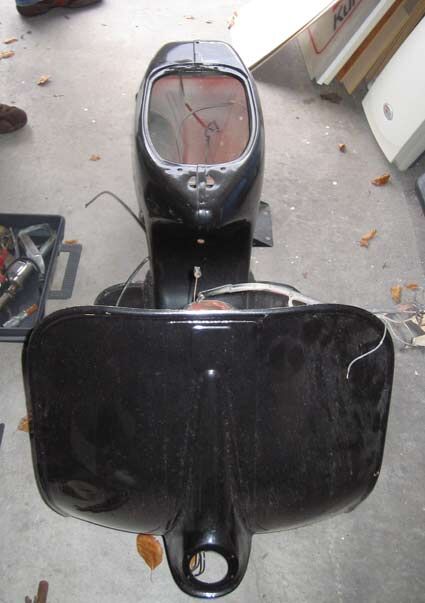

    Hallo Zusammen,
    wir haben in der Garage eine ältere Vespa stehen. Leider ist diese in einzelteile zerlegt, er fehlen auch Typenschilder und sonstiges. Wir haben nur irgendwas mit Vespa 150 gefunden. Könnte mir jemand verraten wie ich herausfinden kann welcher typ es wirklich ist? Wir würden diese gerne Verkaufen, da wir keine Zeit haben dieser wieder Zusammenzusetzen und auch nicht wirklich wüssten wie. (Auseinandergenommen hat sie der leider verstorbene Vater von meinem Freund). Die Vespa muss ca. 40-50 Jahre alt sein, aber sicher ist es nicht ;-).
    Vielleicht könnte mir einer von Euch helfen, ich wäre sehr Dankbar.
    ich habe auch schon Photos gemacht, wenn die helfen würden, kann ich diese ja veröffentlichen.

    fotos würde zumindest eine sinnlose, langatmige recherche vermeiden. auf den fotos erkennt ein kenner den typ meist sofort. am wichtigsten sind fotos vom rahmen...

    ich habe mal die Bilder jetzt angefügt. Es wäre sehr nett wen sich das jemand mal anschein könnte.

    Die dürfet in der Tat schon etwas älter sein! Die hat noch 'ne Blechkaskade! Vielleicht 'ne VNB oder VBB?!? Davon hab ich leider nicht so viel Ahnung, aber da gibt's hier 'n paar echte Pros!

    Ich würde auch auf eine VBB 150 tippen, aber wenn du das typenschild finden kannst dann schreibe uns mal die Nummer die da drauf steht damit kann mann dann ohne wenn und aber die Vespa bestimmen !

    Wollte Dir eigentlich bereits geschrieben haben, dass Du mal die Motornummer bekannt gibst... Rahmennummer ist aber viel besser.
    So kann es zu viel sein, da viele Teile an mehreren Vespen hintereinander verbaut wurden und nicht wirklich voneinander zu unterscheiden sind. Eine VNB ist es auf alle Fälle nicht, da diese nur mit 125 cm³ gebaut wurde. Der Tacho zeugt aber von einer Vepa 150. Ne GS/3 kann es nicht sein, da der abgebildete Rahmen kein Wideframe ist und auch die Seitenhauben völlig anders aussehen. In meiner GS ist der selbe Tacho verbaut...

    ich habe auf dem Motor eine Nummer gefunden, VGLA1M 013278.
    Es scheint das es eine Vespa 150 GL von 1959. Ich denke jetzt haben wir es und vielen Dank für eure Bemühungen.

    Mehr kann man dazu nicht sagen. Vom Motor ist es eine 59er GL.
