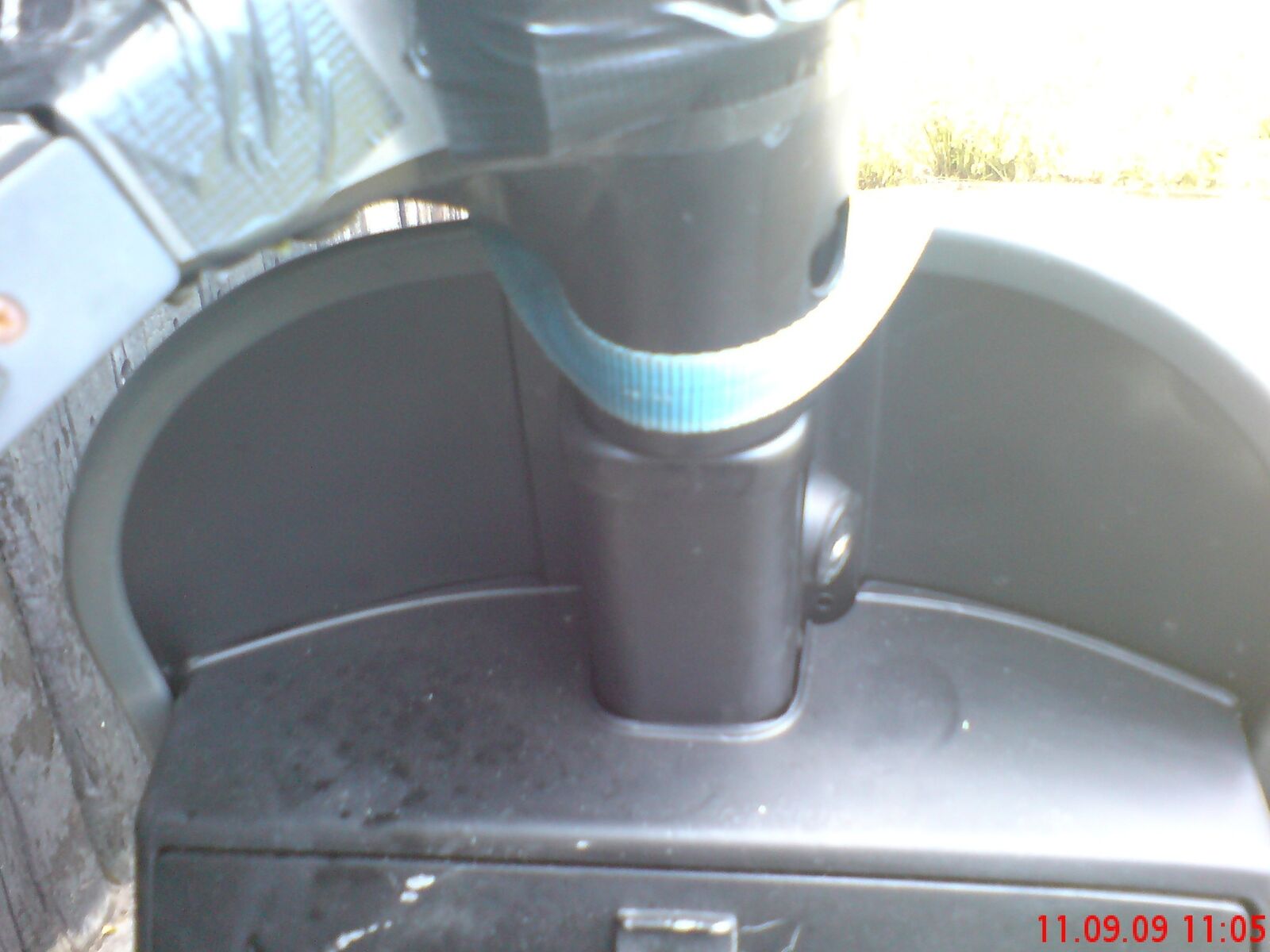

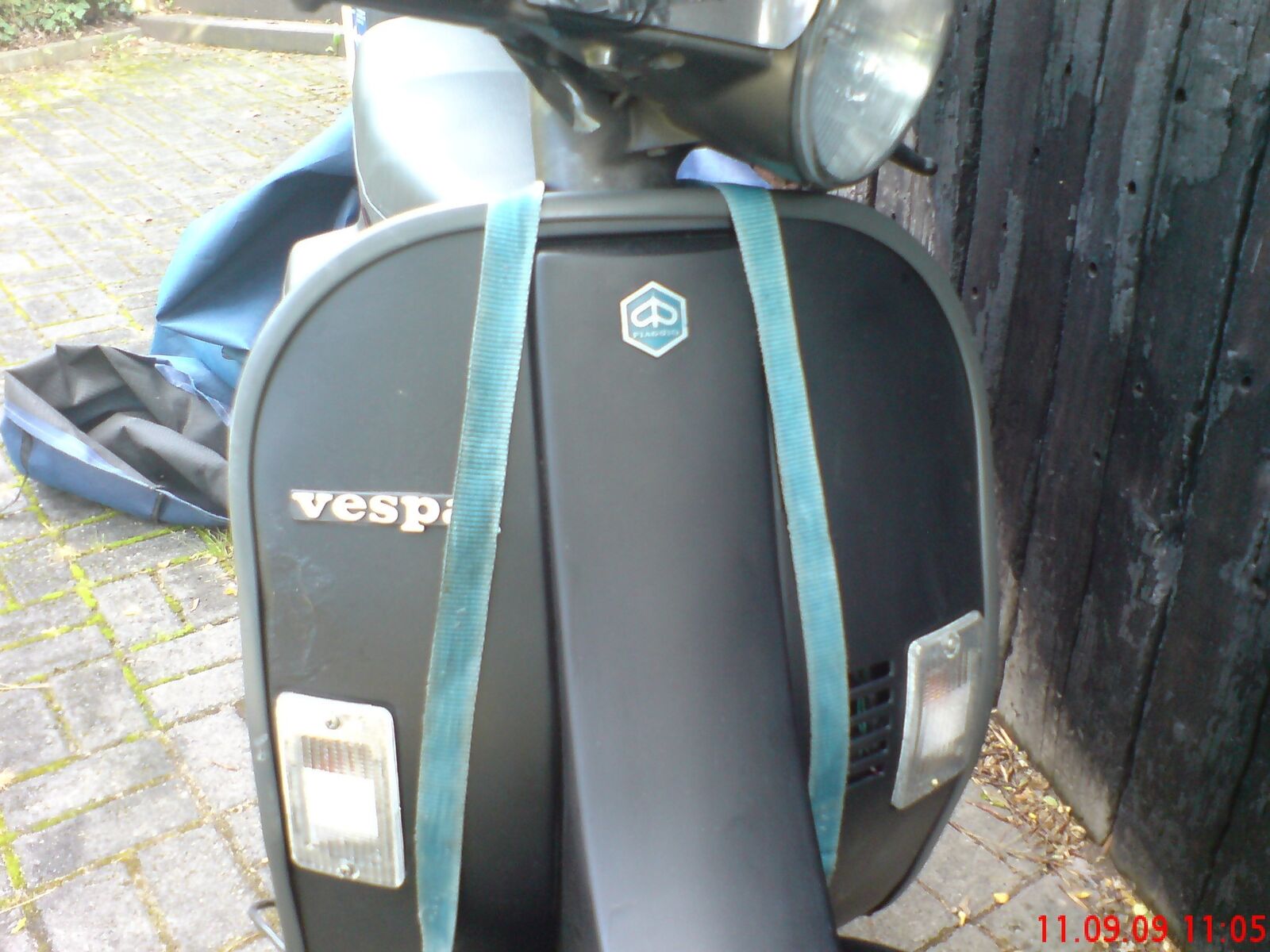

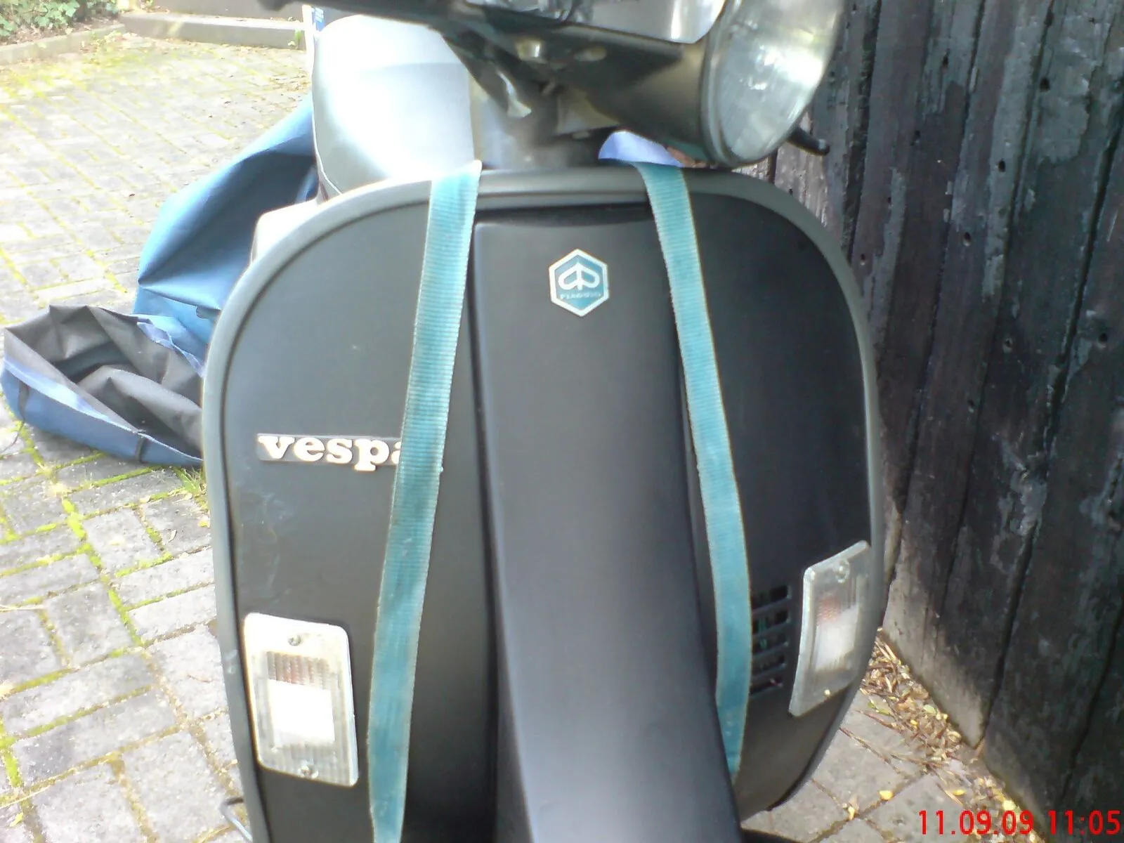

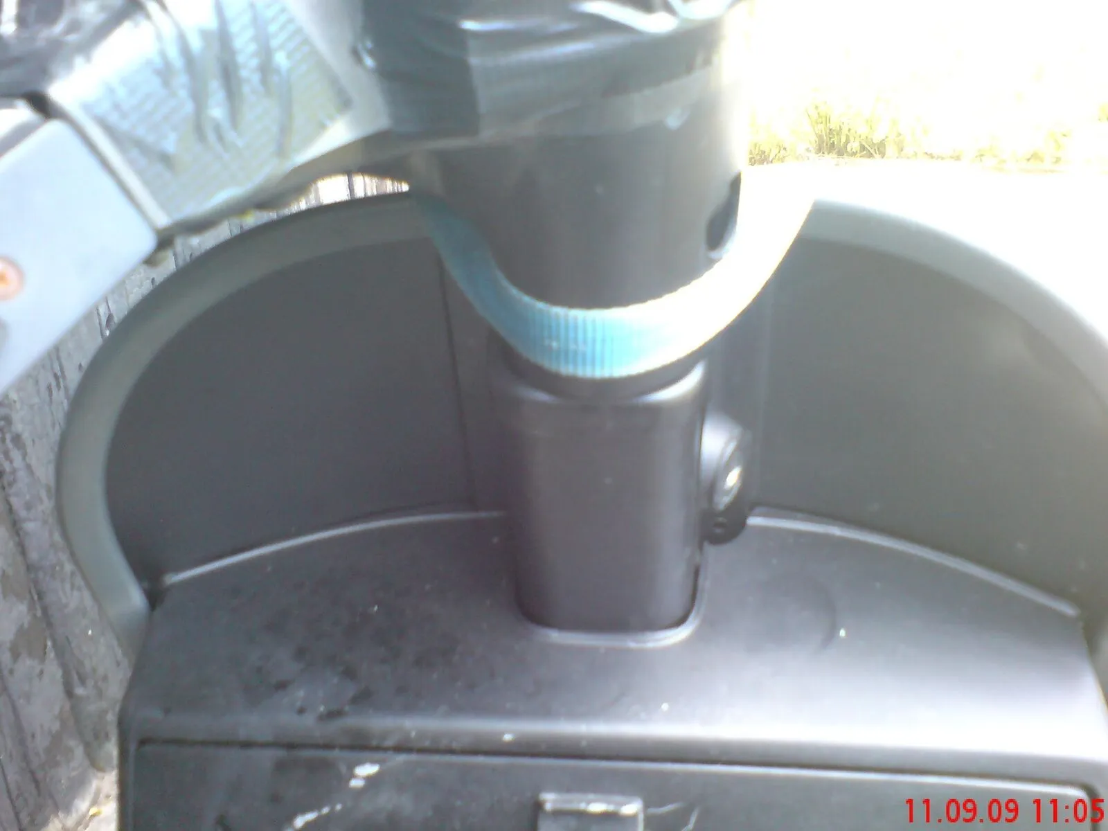

  • ChrisFD
    420
    41
    Welver-Schwefe
    Vespa PK50 XL1
    • September 11, 2009 at 11:00
    ich schau gerad mal eine PK xl1 an der front vorne wo man es festmachen kann und schik gleich mal bilder hoch

    • September 11, 2009 at 11:11
    Bei Gußlenkern wie sie alle Smallframes vor der PK XL 2 hatten, würde ich dringend davon abraten, am Lenker abzuspannen. Dadurch ist schon mehr als ein Lenker beim Transport gebrochen. Bei der XL 2 mit dem Lenkerkörper aus Stahl hingegen dürfte das nichts ausmachen.
    Wichtig ist, dass der Roller nicht auf dem Ständer steht und durch das Abspannen ordentlich einfedert. Vorne kann man ggf. an der Schwinge den Gurt anlegen, aber auch da gilt das Problem mit dem Aluguss, wenn auch aufgrund geringerer Hebelkräfte nicht so extrem wie am Lenker.

    • September 11, 2009 at 11:13
    So also ich würde sie so niederzurren und halt dementsprechend am hänger befestigen und halt auch wieder polster dazwishcen bauen. so würde ich es machen villeicht haben andere noch andere Vorschläge.

    Also deine Bilder sind Klaube ich so weit Ok, ich denke das man die nicht anderrs befestigen kann.
