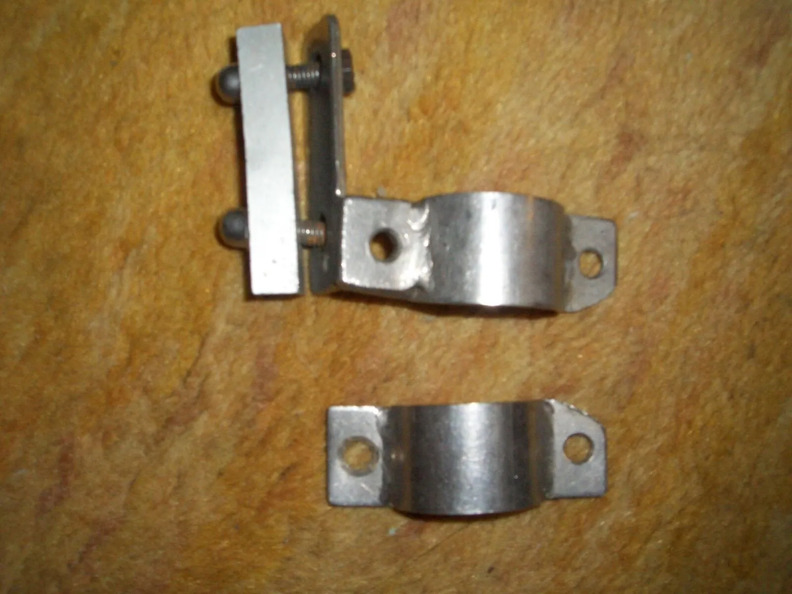

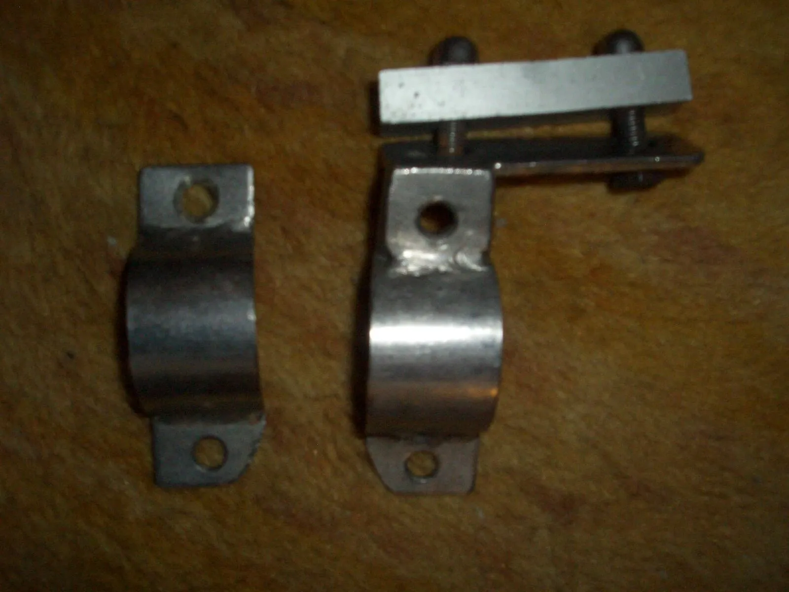

    So sieht der selbstgebastelte Halter aus an dem datt Garelli festgeschraubt wird:
  • Garelli
