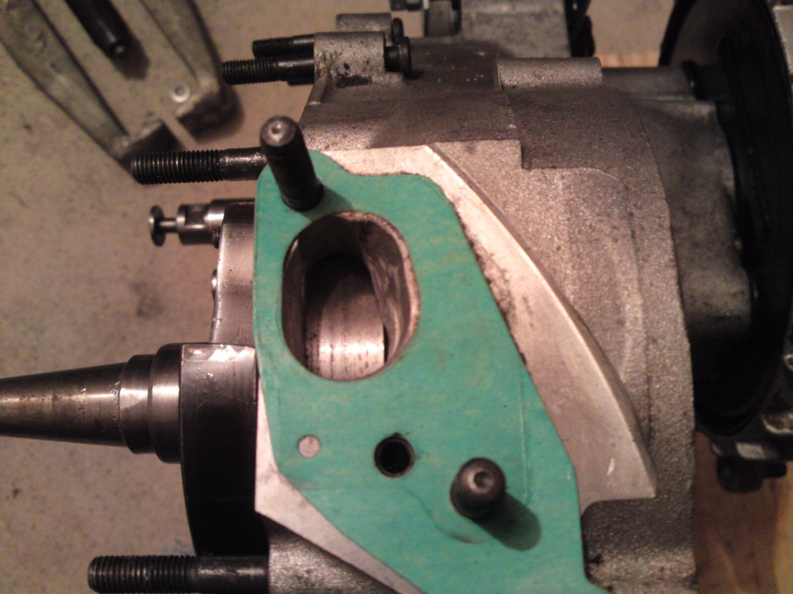

kann ich eigentlich auch am einlass mit kaltmetall arbeiten?
Bei meinem Px150 Motor hat sich mal jemand im fräsen versucht, und dabei den ganzen einlassbereich wellig und uneben gemacht!!!!
Wenn ich den jetz glätten würde, hätte ich einen noch grösseren einlass, obwohl der jetz eigentlich schon zu gross ist.
Siehe Bilder ![]()

aber selbst für membran muss ich den einlass doch auch glätten.
und dann wird er einfach vieel zu gross, da er stellenweise sehr tief eingefräst wurde. -

Das Problem ist wohl eher, dass der Drehschieber nicht mehr abdichtet. Der Motor müsste eigentlich schlecht laufen.
der lief noch gar nicht.
hab den zerlegt bekommen. -
Der wird nicht vernünftig laufen. Habe auch mal so eine Motor gehabt.
Wechselndes Standgas!
Dir bleibt nur Membran.

hat jemand mal mit weicon aluminium an den überstömen gearbeitet?

Weicon Titanium hab ich für meine Überströme hergenommen,Temperaturen dürften nicht so hoch sein in diesem Bereich.Was willst du den machen?Wenn die Überströme nicht passen bzw ein bischen zu groß geworden sind,würd ich so lassen.Hab meine nur gemacht weil der Block vorher auf Pole gefräst war.
durch zufall habe ich gestern gesehen das ich ein winziges loch am überstrom habe, samsatg bearbeite ich den rest vom einlass und wollte denn von außen ein rauf setzten.
das weicon aluminium ist bis 150°C tauglich.
Kannst Du problemlos mit Weicon machen. Fläche schön anrauen und vertiefungen einfräsen (Kugelfräskopf), damit sich das Zeug festhalten kann.

Da muß ich leider wiedersprechen wenn das Weicon Alu nur bis 150° geht würd ich mich nicht auf das Zeug verlassen.Weicon Titanium geht da deutlich drüber.Verarbeiten natürlich so wie es der Teufel schon geschrieben hat
Ich meinte Weicon Titanium für die Überströmer.
