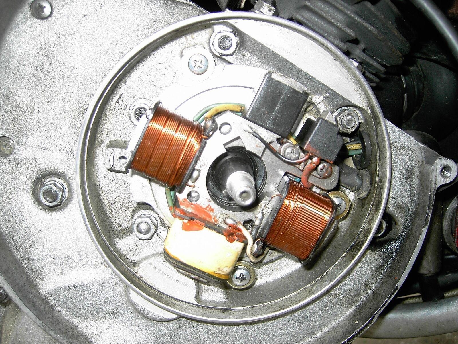

Wenn du eine 12v Vespa hast, solltest du auch einen Spannungsregler haben. Diesen haben die 6v nicht. Außerden hat die Zündgrundplatte bei 6v 3 Spulen und die 12V hat 5.
> : 12 volt
6 volt im anhang
sind aber nur elektr zündungen
