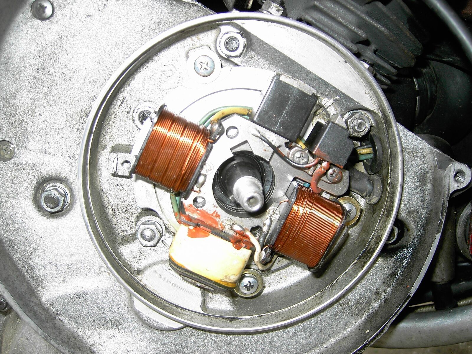

    Hi
    meine frage wäre wie erkennt man eine 6 Volt zündung
    und eine 12 Volt
    und kann man auch einen 6 Volt Zündung in einem Motor einbauen wo eine 12 Volt Zündung drinnen war wenn ja was muß man beachten
    mfg Skorpion
  • mjd
    150
    24
    V50 Spezial Bj. 1977
    • February 6, 2008 at 11:37
    Wenn du eine 12v Vespa hast, solltest du auch einen Spannungsregler haben. Diesen haben die 6v nicht. Außerden hat die Zündgrundplatte bei 6v 3 Spulen und die 12V hat 5.
  • Okolytenman
    2,631
    493
    regensburg
    pk50s '84-86, p208e '82
    • February 6, 2008 at 11:42
    > : 12 volt
    6 volt im anhang
    sind aber nur elektr zündungen
