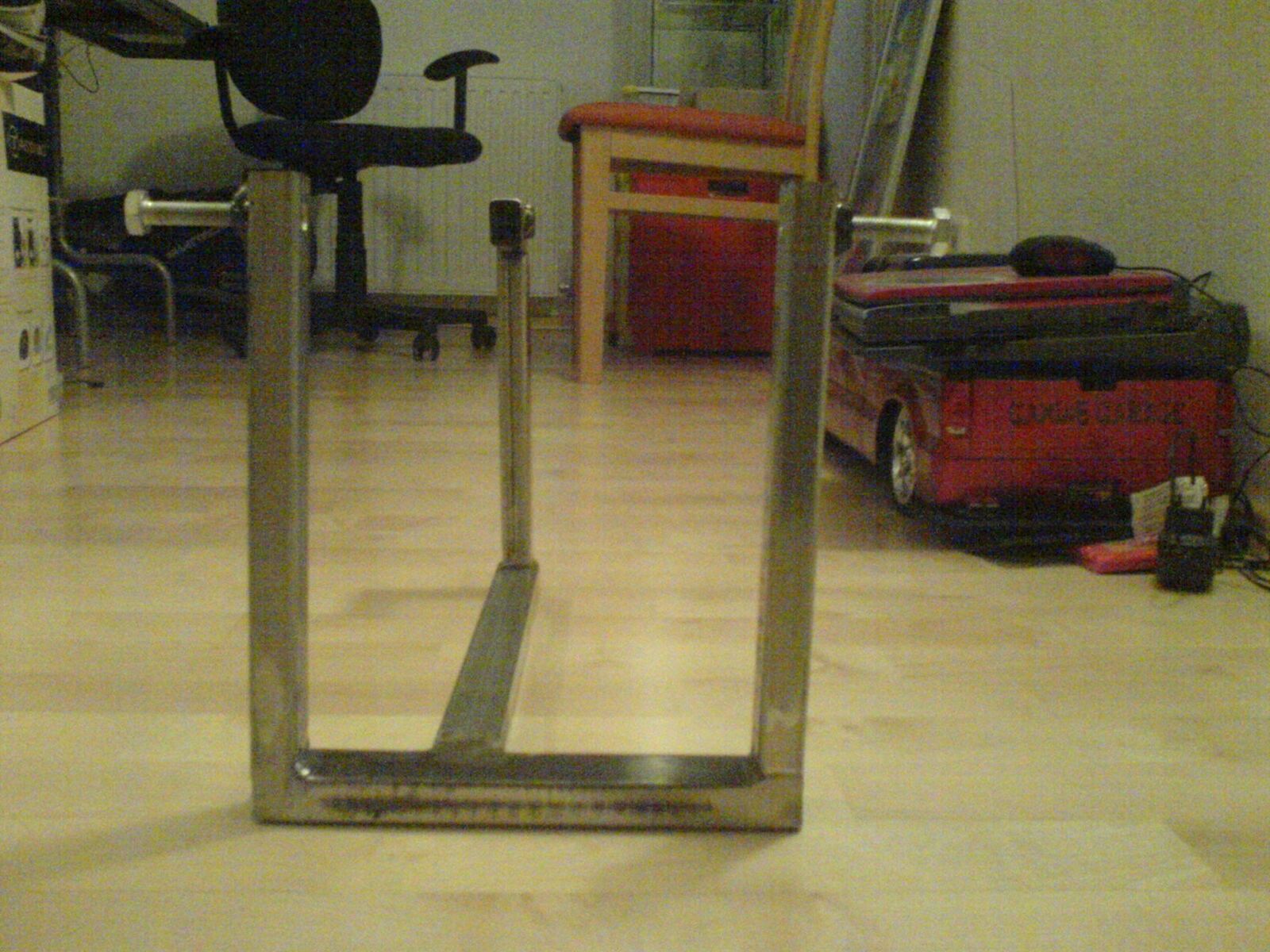

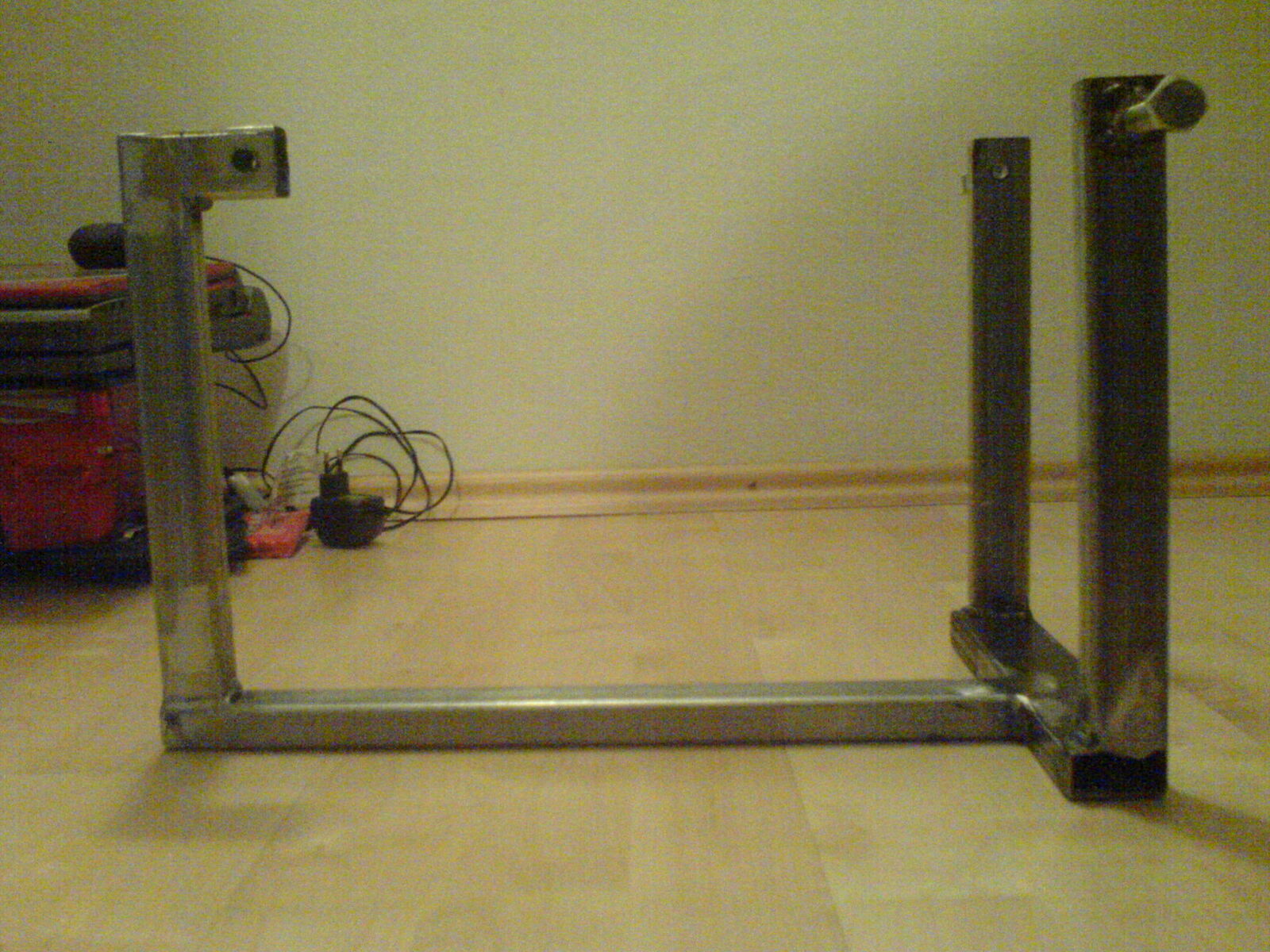

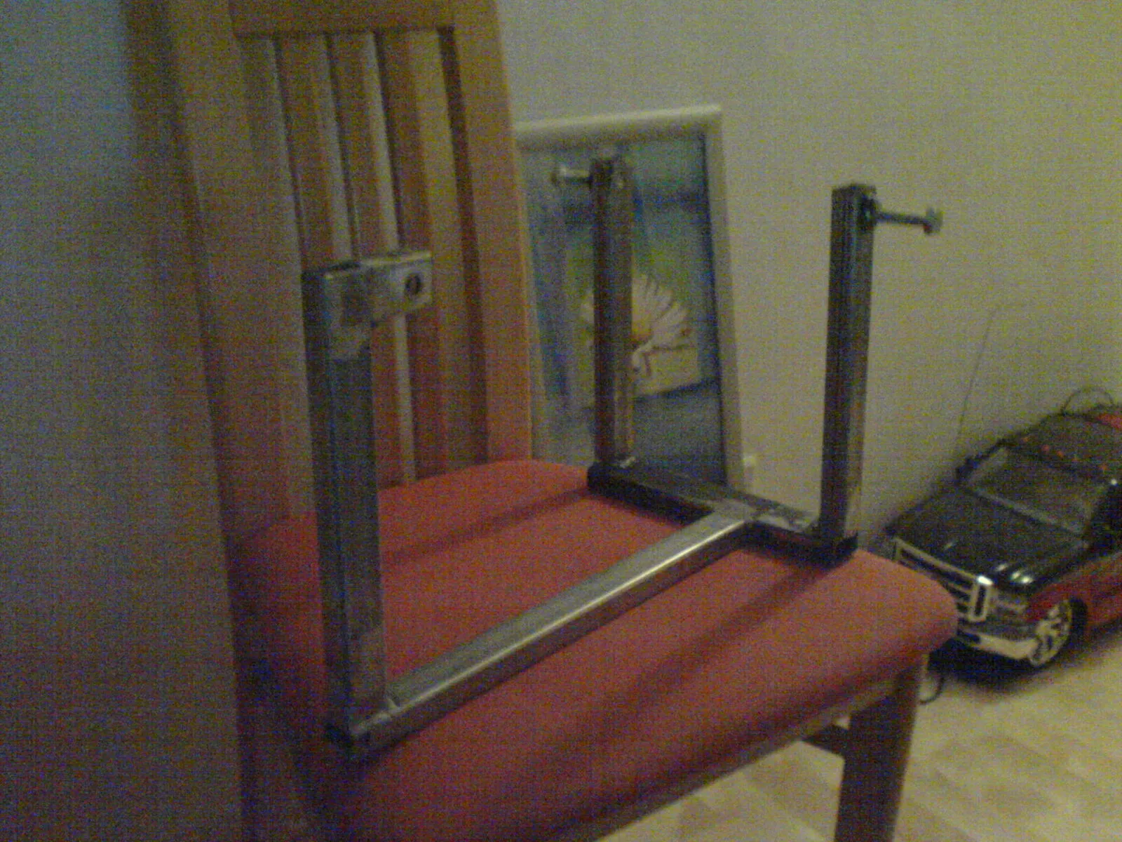

    Habe hier eine kleine Anleitung zum Selberbau eines Motor Montage Ständers
    Ist ganz easy zum selberbauen, wenn man nicht 2 linke Hände hat :D
    Als Material habe ich einen alten Dachträger von einem Auto hergenommen (wahrscheinlich Thule) weil ich ihn herumliegen hatte
    Maße 30x20mm darauf bauen sich meine Abmessungen vom Ständer auf
    Benötigte Teile
    1 oder besser 2 alte Dachträger mit den Profilmassen 30x20 mm
    3 Muttern M10
    3 Schrauben M10 x 70
    Flex oder Handkreissäge
    Schutzgas
    Winkel
    Bohrer 10mm
    Zuschnitt
    3 x 250mm
    1x 40mm
    1 x 235mm
    1 x 380mm
    1 x 150mm

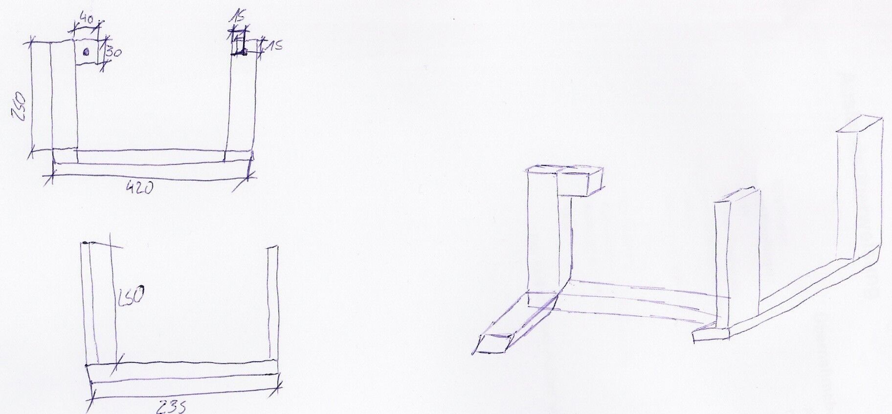

    Hier eine schnelle Skizze wie er ausschauen soll (wer Zeit und Lust hat kann ja eine schöne Skizze anfertigen, PM an mich)

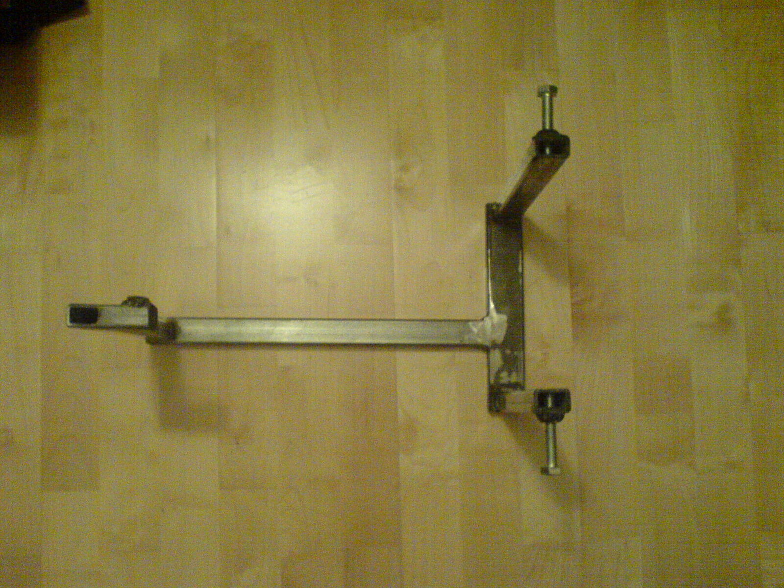

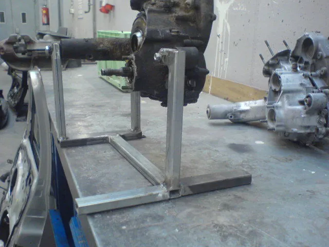

    Hier ein paar Fotos
    Gandi

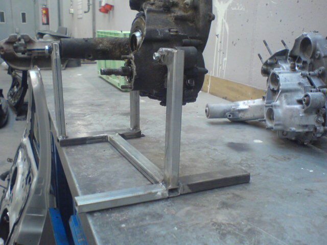

    wenn du da einen vollgepackten Motor reinhängt, hat der dann nicht das Bedürfnis leicht auf die Polradseite zu kippen?
    den Fuß unten würde ich deswegen etwas weiter in die Richtung stehen lassen

    Ja eben das war ja ein Problem habs am Freitag schon überarbeitet nur hängt jetzt schon ein Motor drin, Fotos mach ich morgen

    um wieviel mm ist der arm nach vorne von der mitte versetzt?

    So der Versatz ist von der Rechten Seite des Motors 47mm, da wo er am der Karosserie befestigt wird, werde es dann vereinfacht darstellen

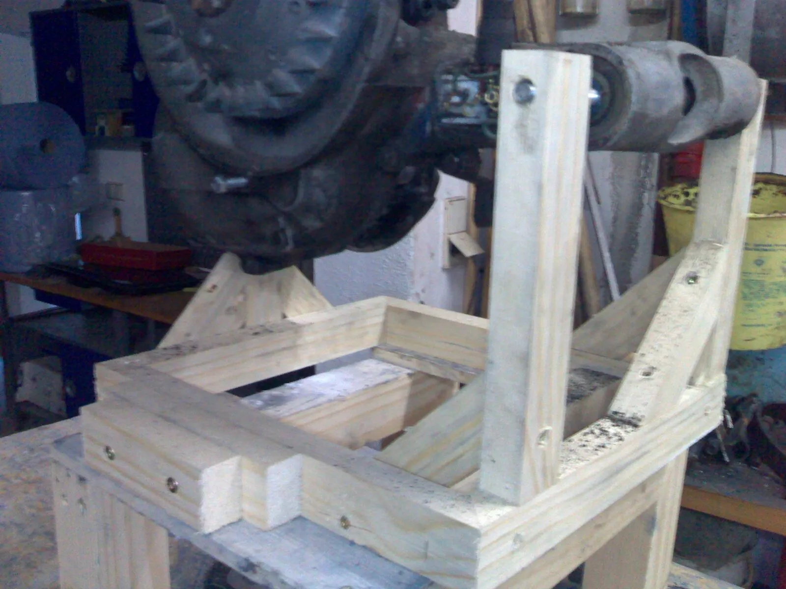

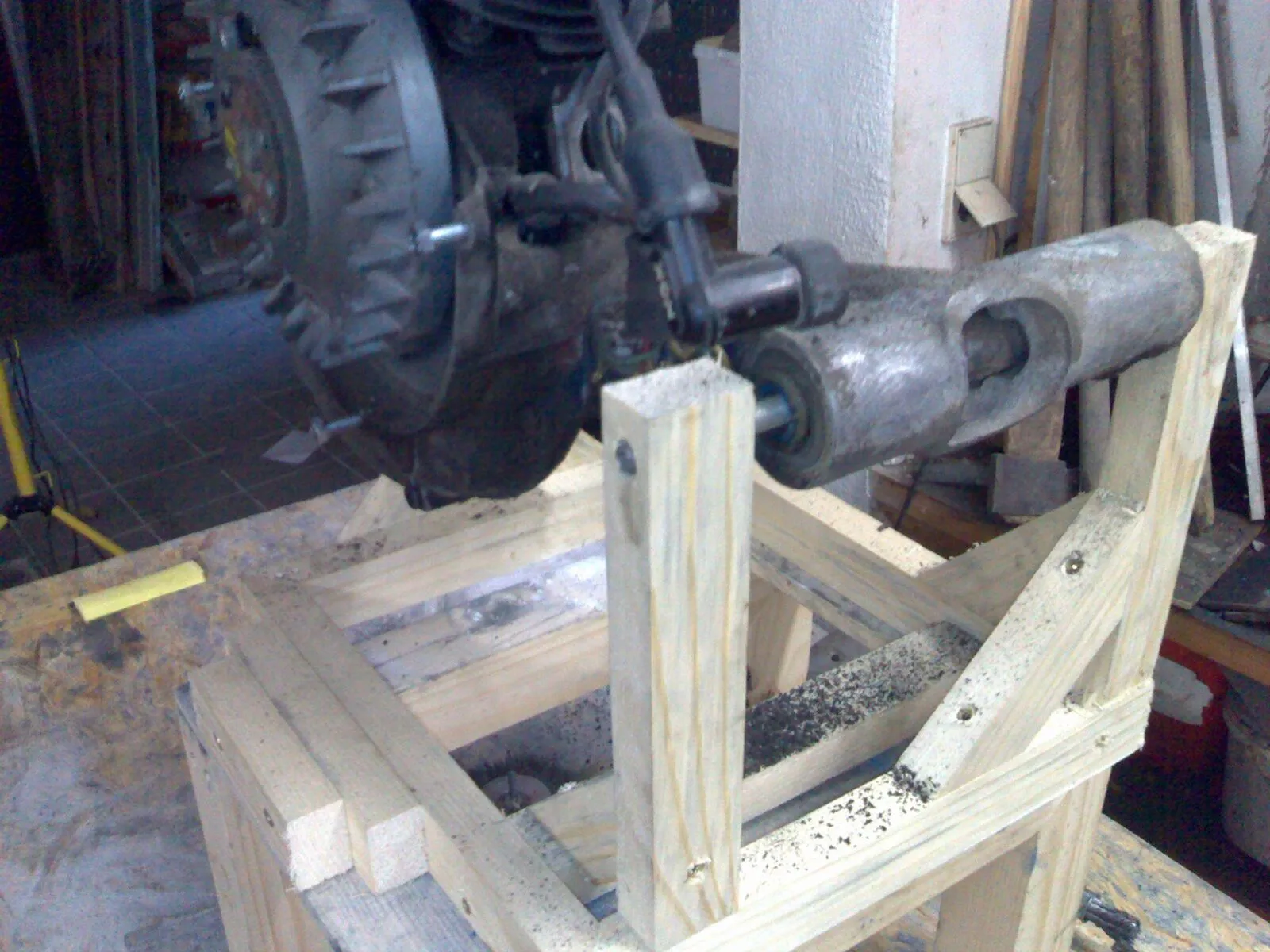

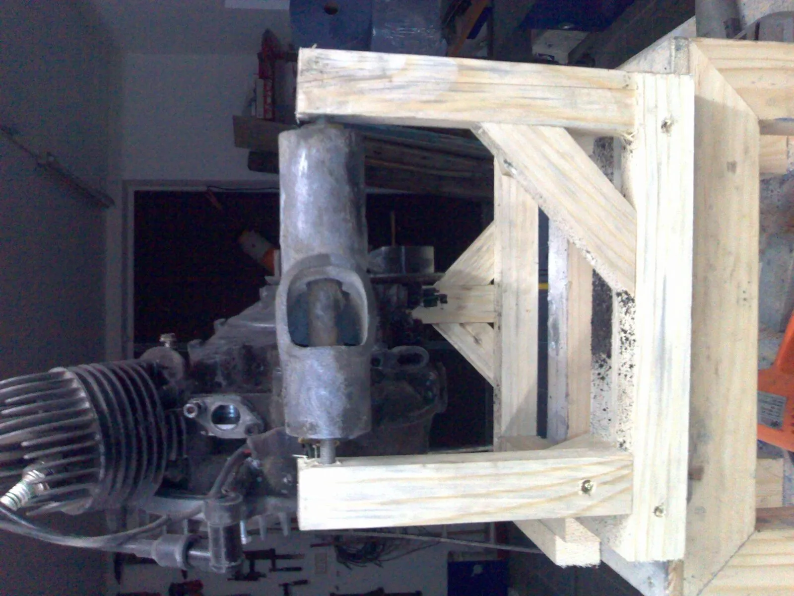

    ich hab mir auch einen gebaut-aus holz. funkioniert genausogut.
    die leute die nicht so viel eisen und kein schutzgas schweißgerät haben und auch einen bauen wollen sollen mir einfach schreiben dann stell ich ein paar pics on...

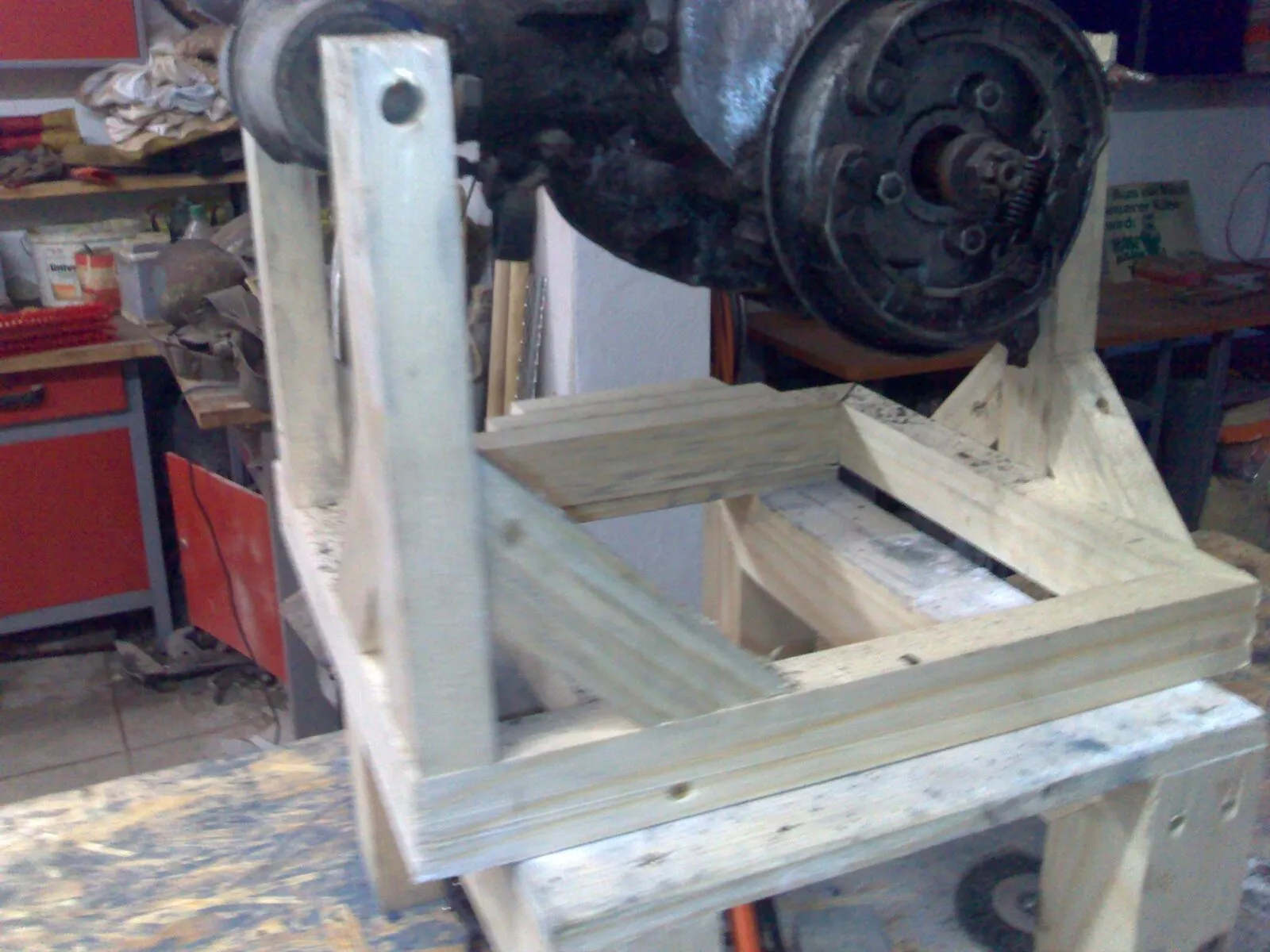

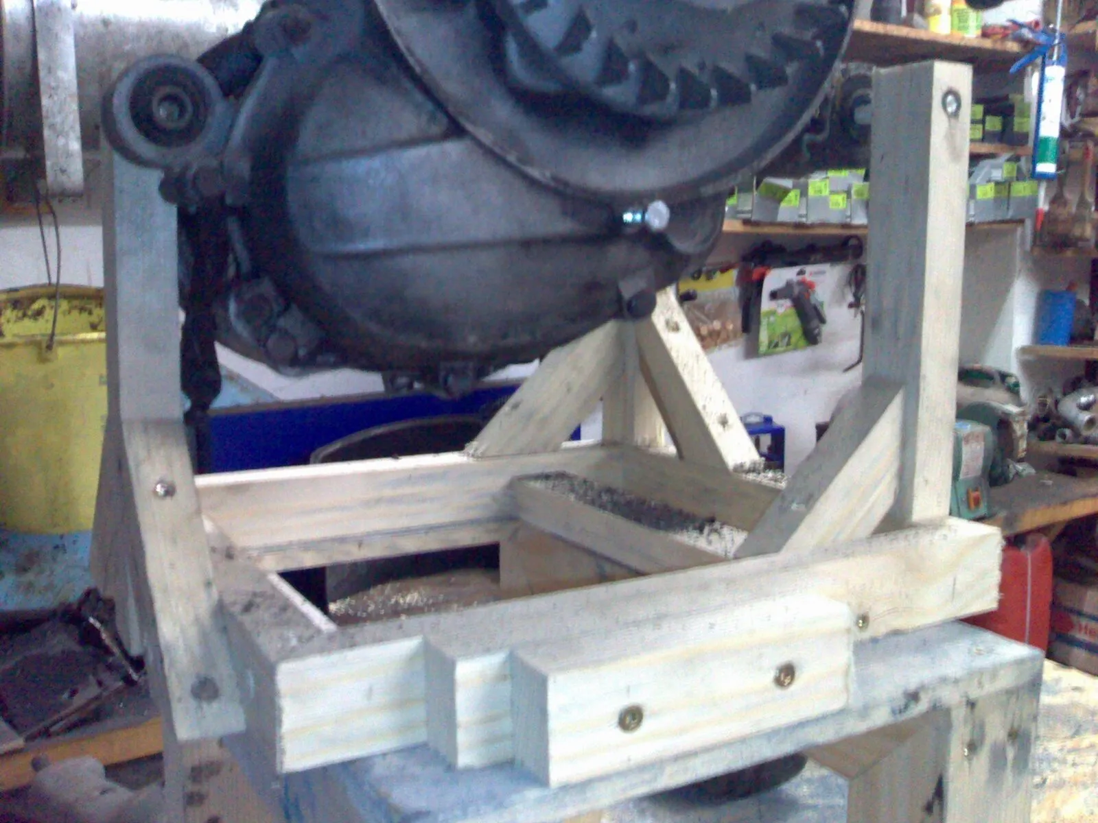

    • February 15, 2008 at 18:58
    so da sind die bilder mit motor

    • February 15, 2008 at 19:02
    Schaut gut aus nur der Abstand beim vorderen Halter wär mir zu gross, wegen Starten mein ich

  • s2511
    1,221
    181
    8817?
    V50 Spezial Bj. 77
    • February 15, 2008 at 19:08
    der funkionert auch einwandfrei..
    den abstand kann ich ja immer noch ein wenig ändern...
    aber ich glaube das ist eine gute alternative zu eisen und zu dem, den man im internet kaufen kann...
