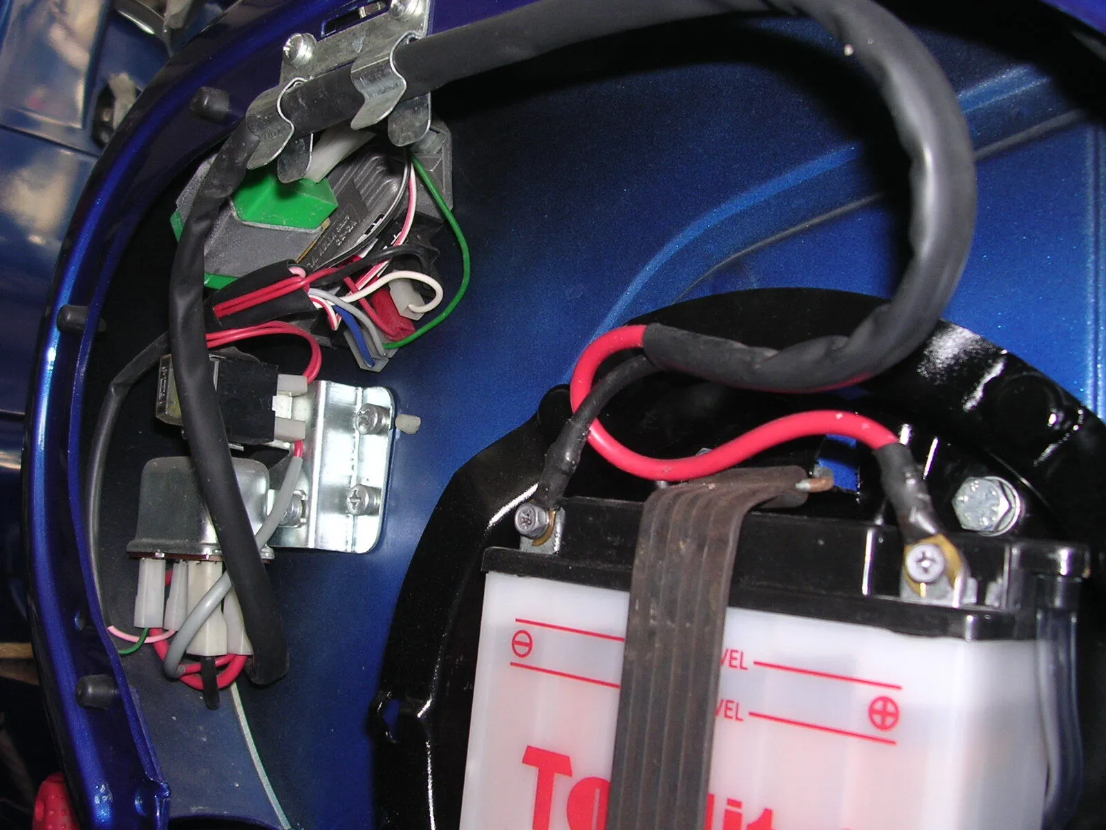

    Hallo Freunde,
    hab hier ne XL 2. Schnurrt wie Mieze, also springt an und läuft auch super, aber keine Elektrik- Funktion! Keine Kontrollleuchten, keine Tankanzeige, kein Licht, kein Blinker. Nur die Hupe geht!?!
    Ich muss dazu sagen, dass ich das Cockpit zwecks Reinigung abgebaut hatte. Hab aber alles wieder sorgfälltig zusammengebaut. Vorm Winter ging nämlich noch alles.... ?(
    Jemand ne Idee??
    merci & Gruß

    Vill. hast die Kabel nicht richtig zusammengesteckt
    • February 9, 2008 at 14:01
    Hi schau mal nach dem Stecker, auf der rechten Seite hinter dem Trittbrett. Da wird. die Lichtmaschine mit dem Kabelbaum verbunden. ( Stecker und Kupplung).
    Klaus

    also ich habe eure punkte geprüft:
    da passt alles! kann es evtl sein, dass der spannungsregler def. ist? was mich aber irritiert ist, dass die hupe geht und der roller per e-start super anspringt und auch läuft! nur eben die ganzen verbraucher nicht...!?!
    wie könnten man das ausmessen??

    • February 16, 2008 at 19:35
    e-Starter und Hupe werdeen von der batterie versorgt... solange bis die leer ist... was dann bald sein könnte, wenn deine Lima nicht lädt...
    am Regler das dicke blaue Kabel mal abziehen und einfach bei laufendem motor mal kurz auf Masse tippen... Funkts kräftig?? wenn ja ist schonmal die Lima OK...
    Kabel wieder anschließen... bei laufendem motor das 2te kabel ab- und wieder anklemmen... leichtes funlken OK starkes Funken nicht OK....
    Rita
    und dann sehn wir weiter

    • February 22, 2008 at 19:38
    alsooo:
    das dicke blaue kabel hab ich abgezogen und kurz auf masse getippt- funk kräftig!
    dann hab ich das nächste kabel (grau/grün) ab- und wieder angeklemmt- da funkt aber nichts.
    hm, ich bin ratlos?!?!?

    • February 22, 2008 at 20:17
    wenn Du das blaue am Regler bei laufendem motor an und absteckst...funkts??
    nächster Test 2tes kabel am Regler nochmal ab... da ein Kabel anschließen....kurz auf masse tippen.... funkts da?
    dieses kabel (muß lang genug sein) mal an die Scheinwerferbirne (zusammen mit dem lilanen halten...leuchtet??

    • February 22, 2008 at 20:19
    noch ein Test....
    blaues Kabel vom regel ab... grau/grün auch... bei laufendem motor die kabel zusammenstecken... (KEIN GAS geben!!! niedrigdrehzahl!!!) beleuchtung durchprobieren...

    • February 22, 2008 at 20:42
    hui, das muss ich mir ausdrucken und gleich morgen durchprobieren ! super, danke!!! :love:
    das blaue hatte richtig gefunkt beim abstecken und beim anstecken, ja.
    meld mich nach erfolgtem test wieder.

    • February 23, 2008 at 16:04
    also:
    blaues kabel an und abstecken: funkt
    2. kabel ab und kurz auf masse: kein funken
    2. kabel ab und an scheinwerferbirne dran: kein licht
    blaues kabel mit grau/grün verbunden: beleuchtung geht!
    heißt das jetzt, der regler ist defekt?

    • February 23, 2008 at 16:55
    ja
