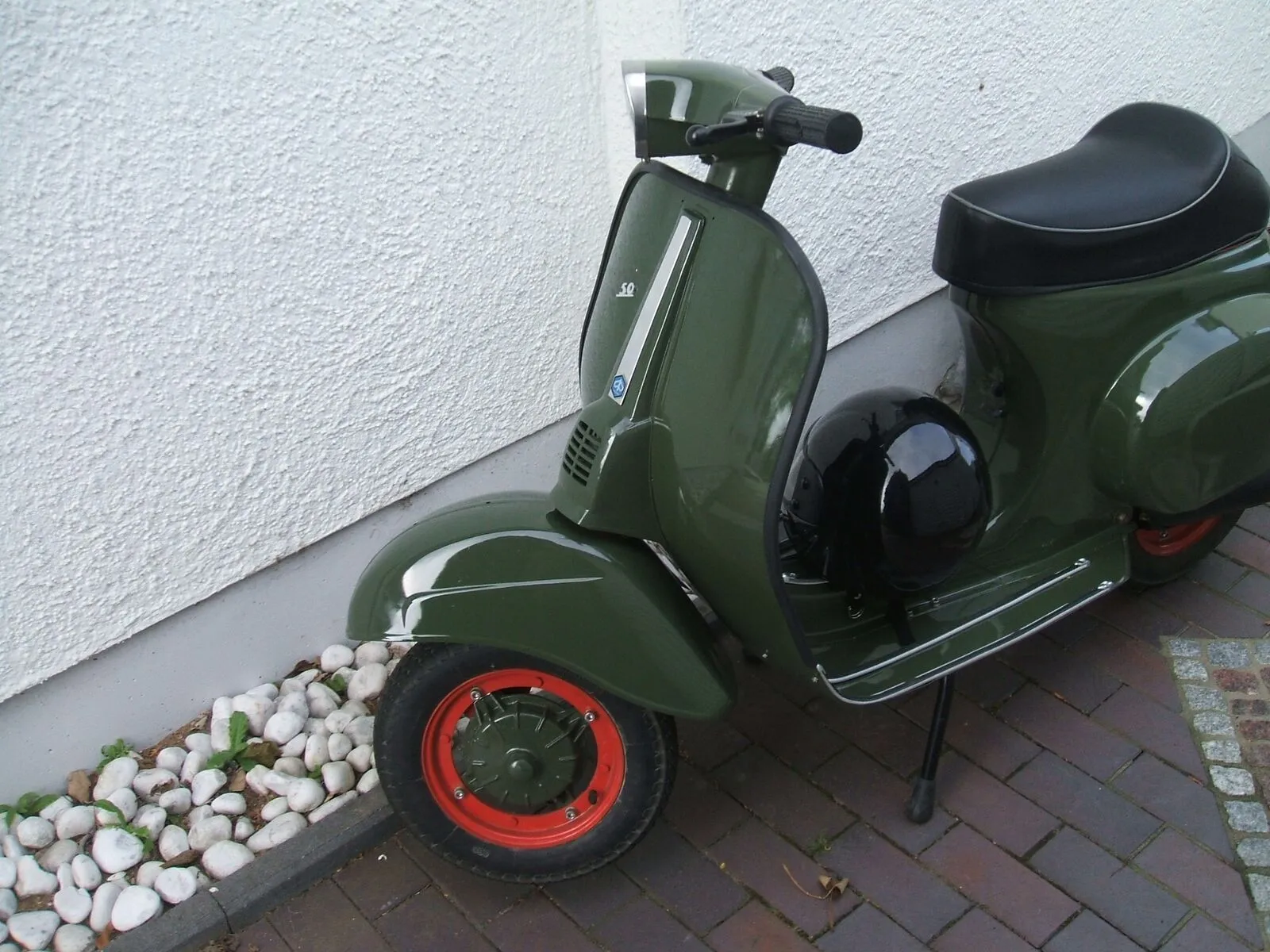

    RAL 6014.... bei mipa gekauft, ist ein Kunstharzlack, mit dazugehörigen Verdünner und Härter in einem. Dann rein in die Spritzpistole und ab dafür....

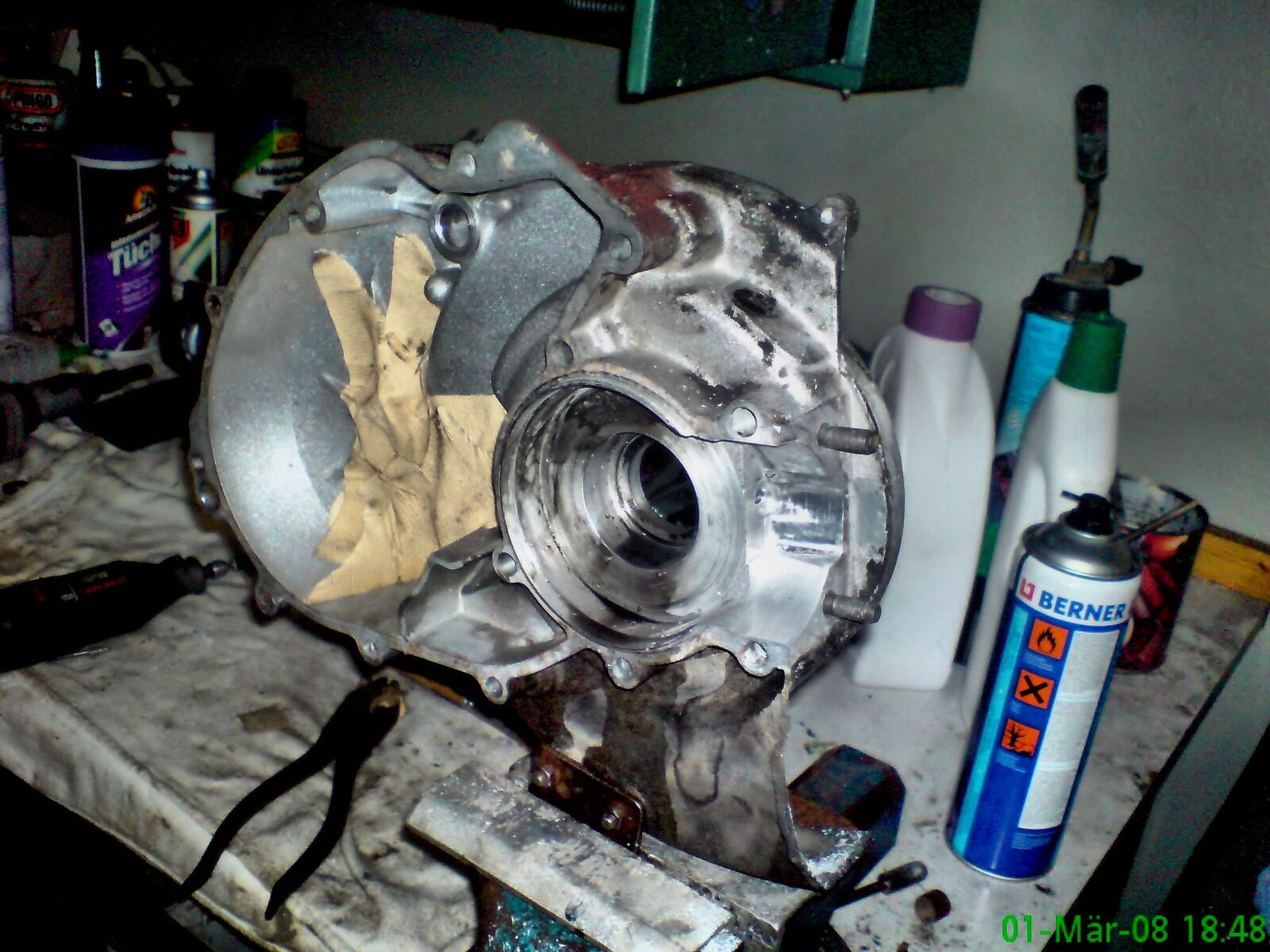

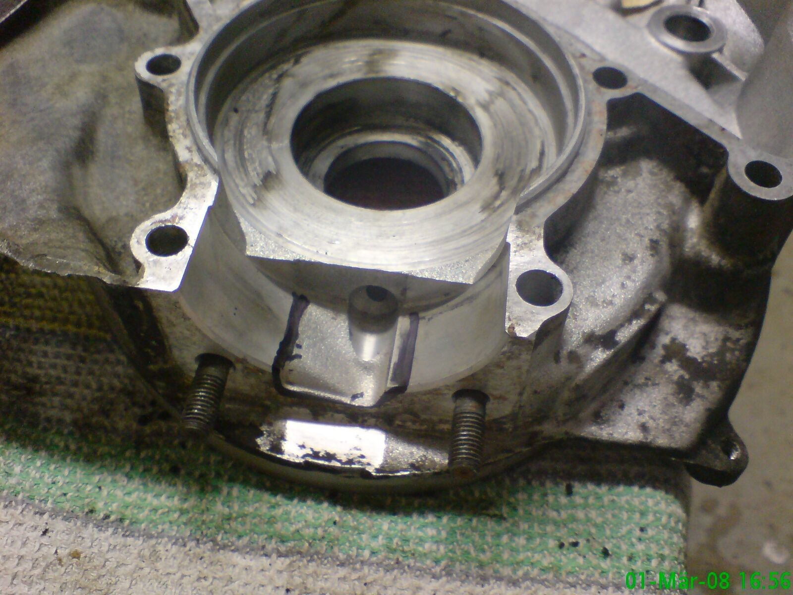

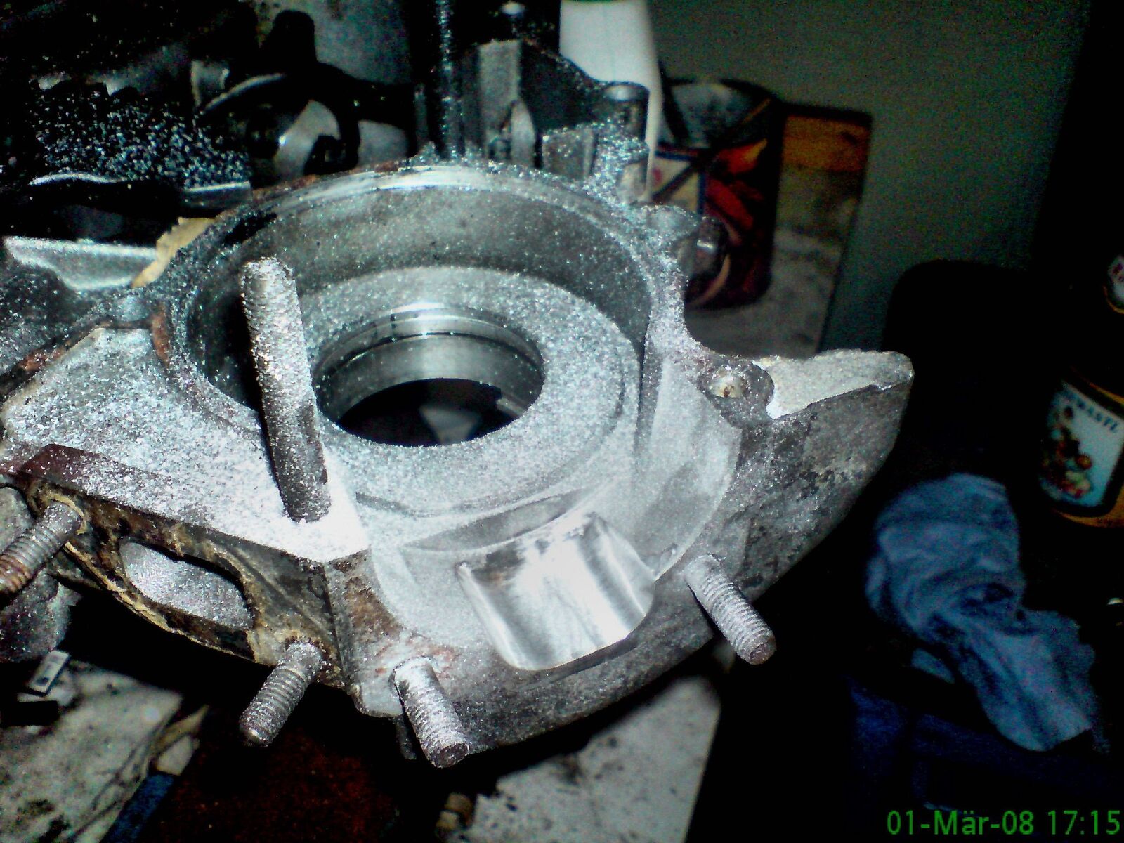

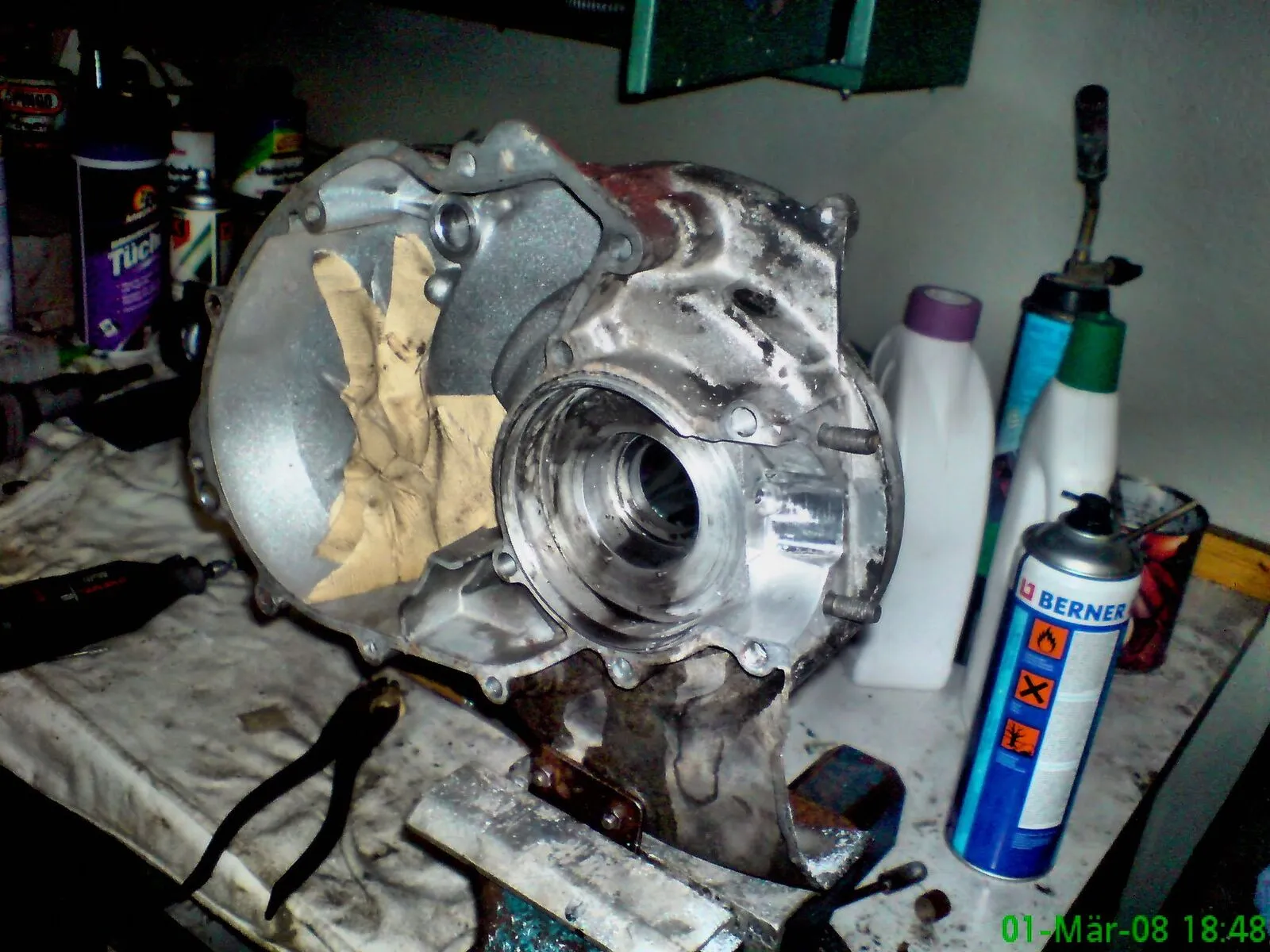

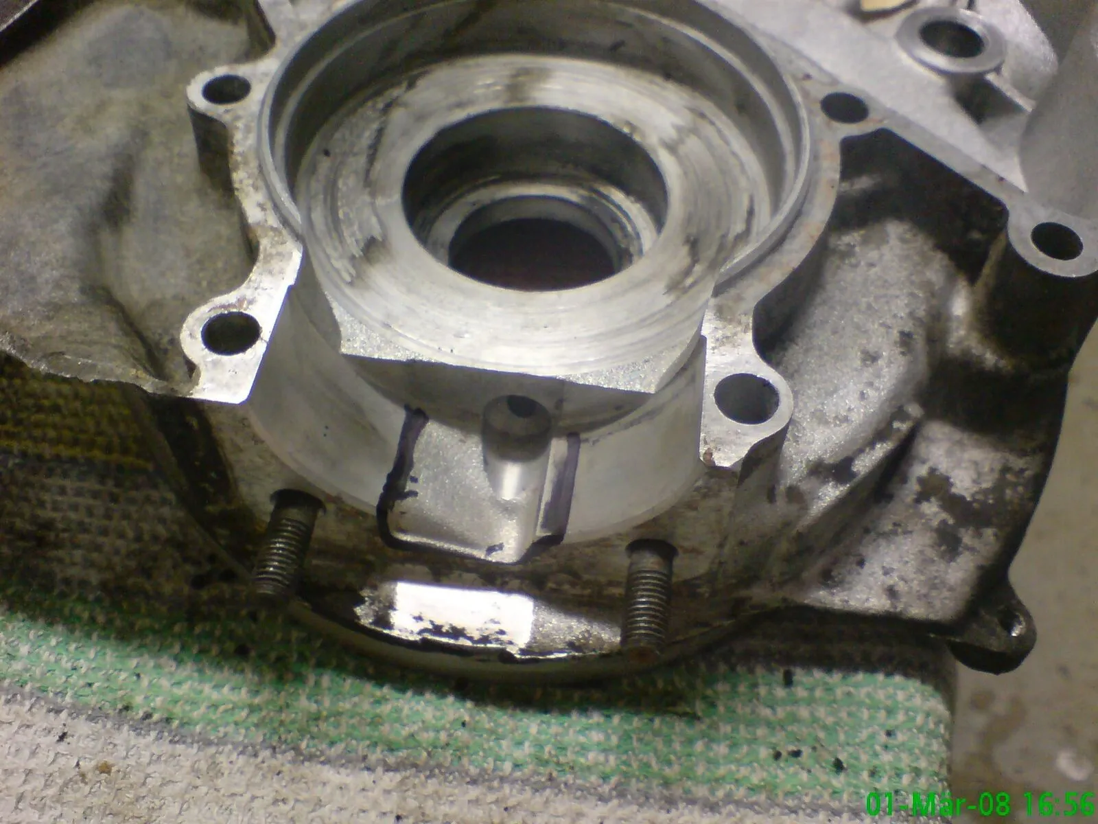

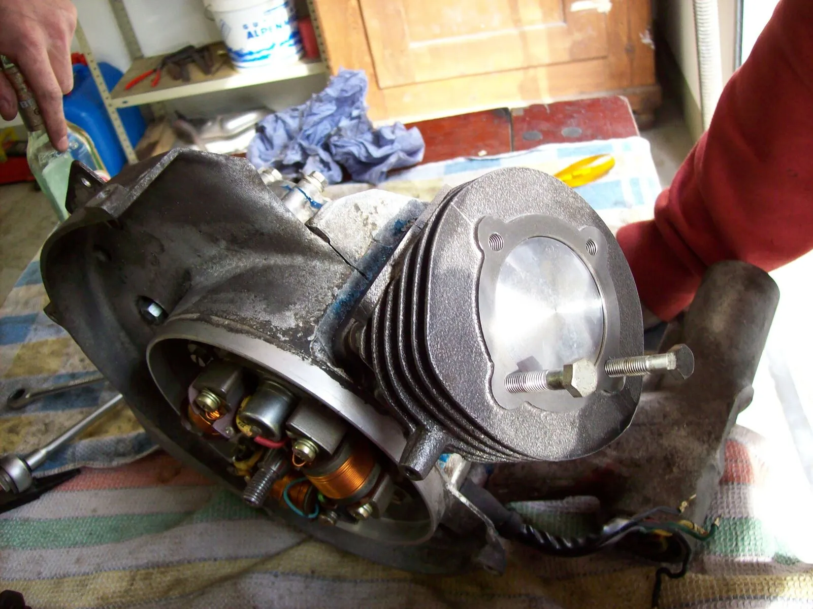

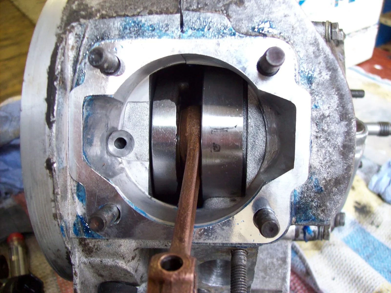

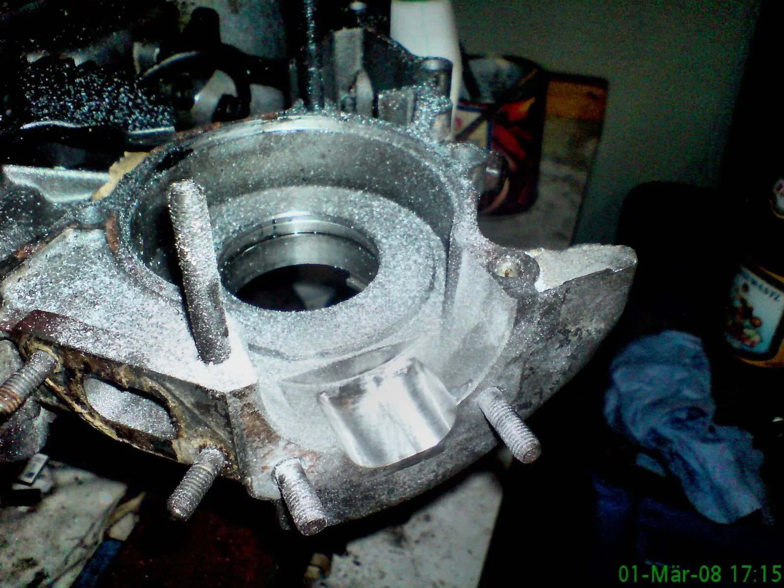

    So,
    nun hab ich mal wieder was getan.....
    Motor gespaltet, Kupplung, Primär, Kurbelwelle und die alten Lager der Kurbelwelle rausgeschmissen....
    Optimierung der Kanäle bzw. vergrößerung da ja anstelle des 50ccm ein 102ccm Zylinder drauf kommt. Ganz schöne drecks Arbeit 8)
    Hab Glück mit der neuen Kupplung, da hätte es sein können dass der neue Kupplungskorb am Deckel schleift, tut es aber gott sei dank nicht....
    Leider sind die Bilder nicht so optimal, sind mit dem Handy gemacht.....

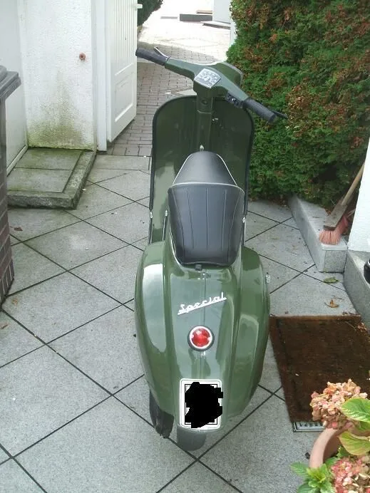

    sieht super aus!
    hab bundeswehrlack(mipa) bei mir genutzt und hab aber noch eine nette schicht klarlack(für kunstharz) rauf geschmiert sieht echt alles super aus!!
    aber warte mal ab !
    ich fahre jetzt meine resaurierte Vespa knapp ein halbes jahr und der lack sieht einfach nur beschissen aus! der kann überhaupt NICHTS ab! ich werde im winter meine wieder in ein abbeitzbad stecken und neu lackieren! der kunstharzlack ist einfach nur MÜLL!
    tut mir leid das sagen zu müssen aber du wirst keine freude daran haben!
    gruss basti

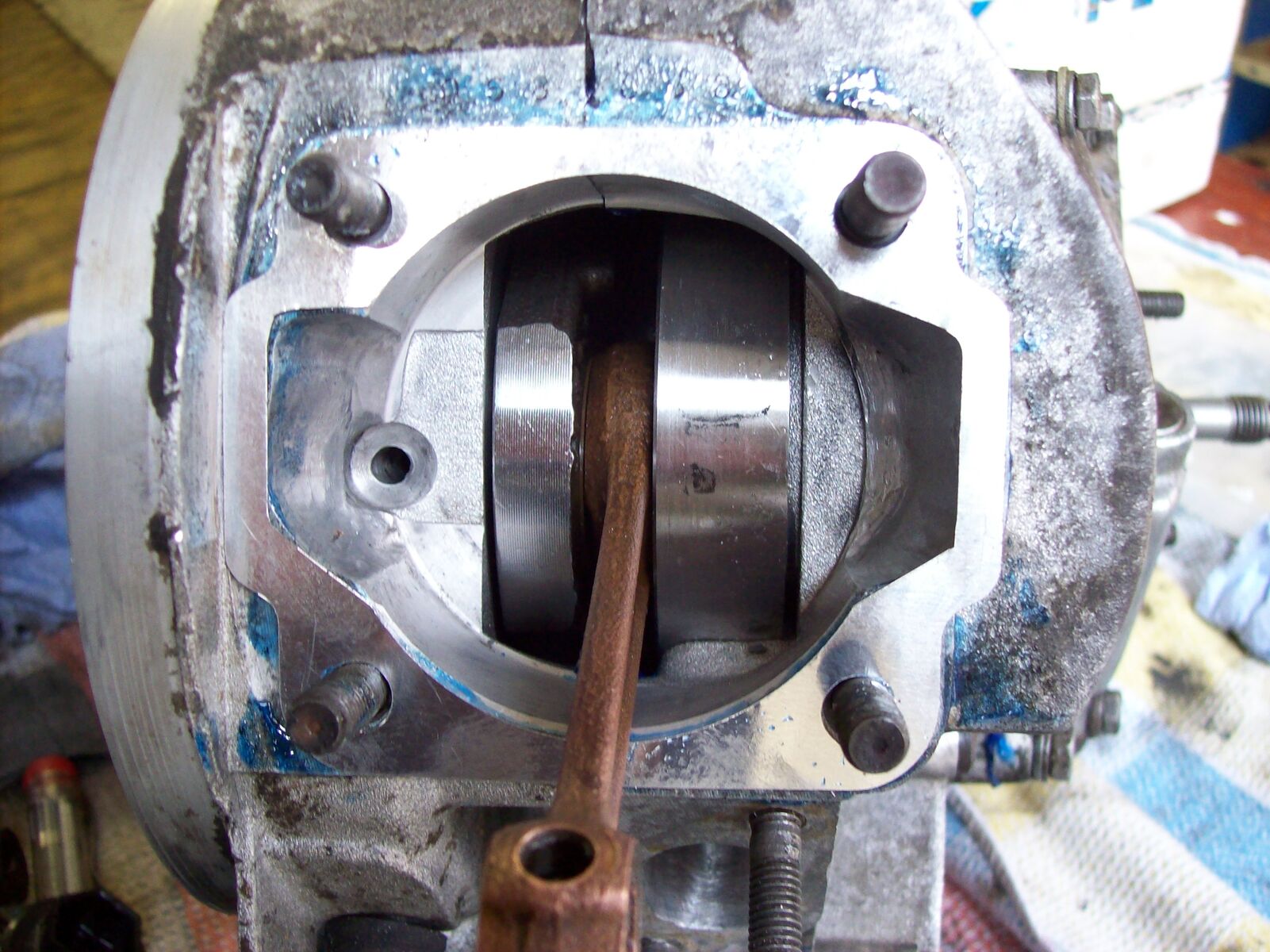

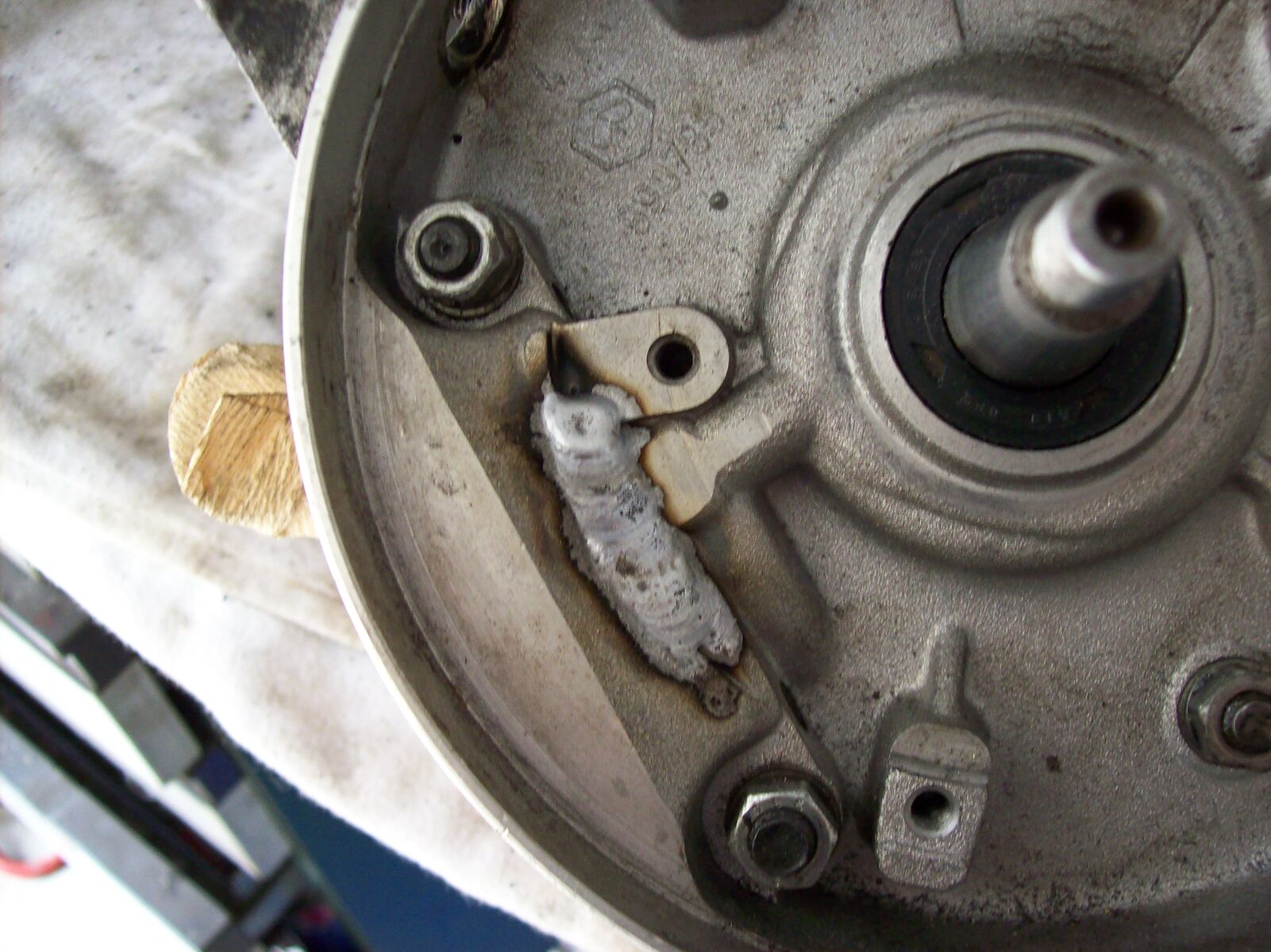

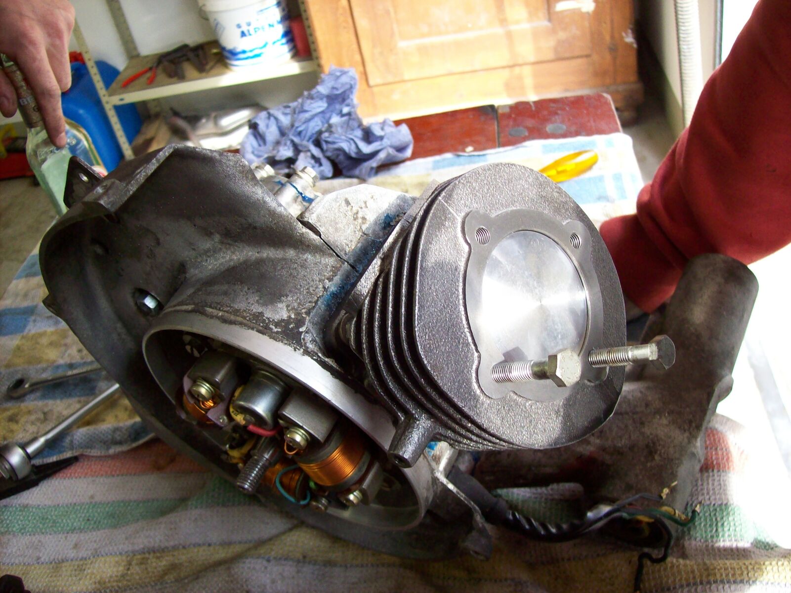

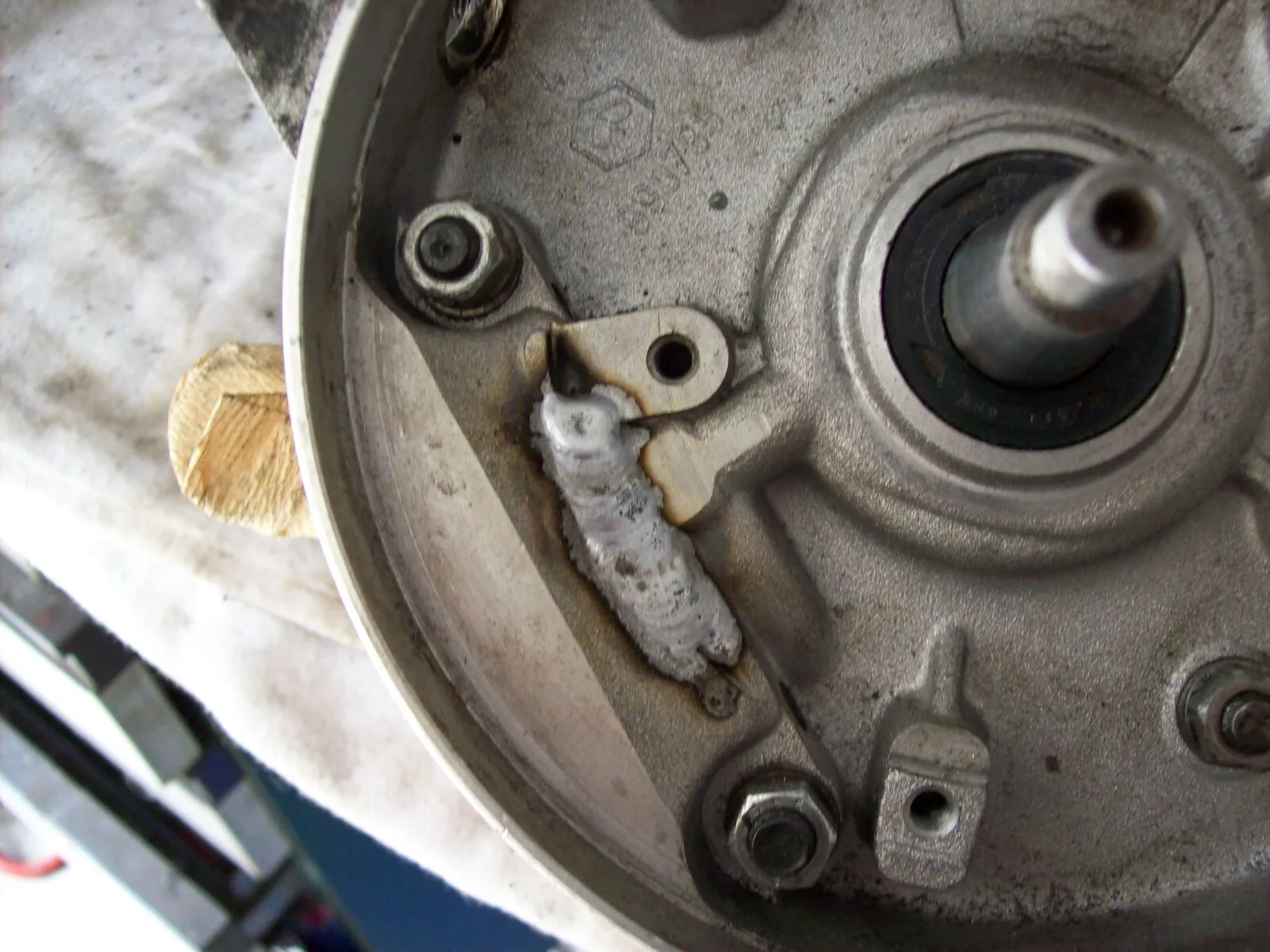

    Diesen Samstag ging es weiter, bei Spike05, wir haben den Motor zum laufen gebracht. :thumbup: . Hatte aber leider was Aufschweissen lassen müssen, da ich ein Riss beim zusammenbauen bekommen hatte, und zwar beim anpassen des Zylinderkopfes...

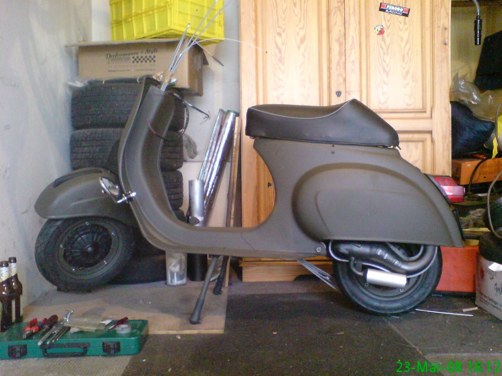

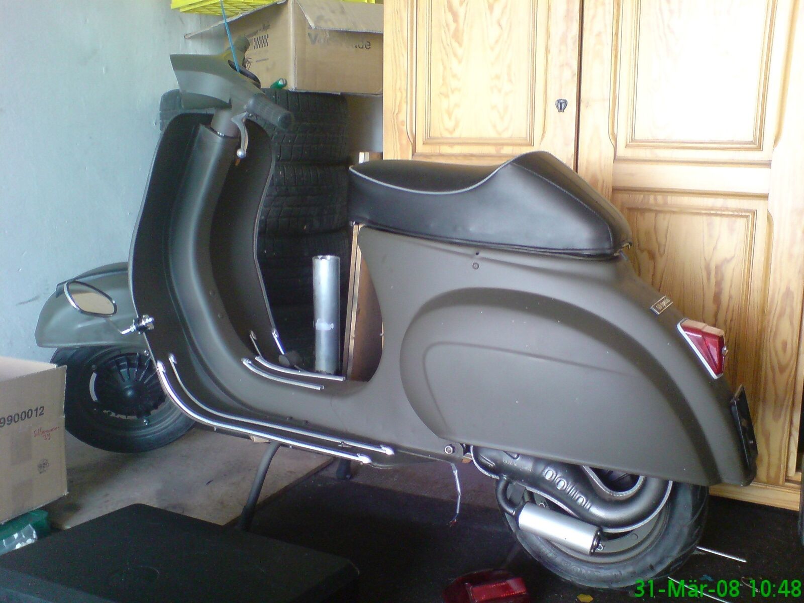

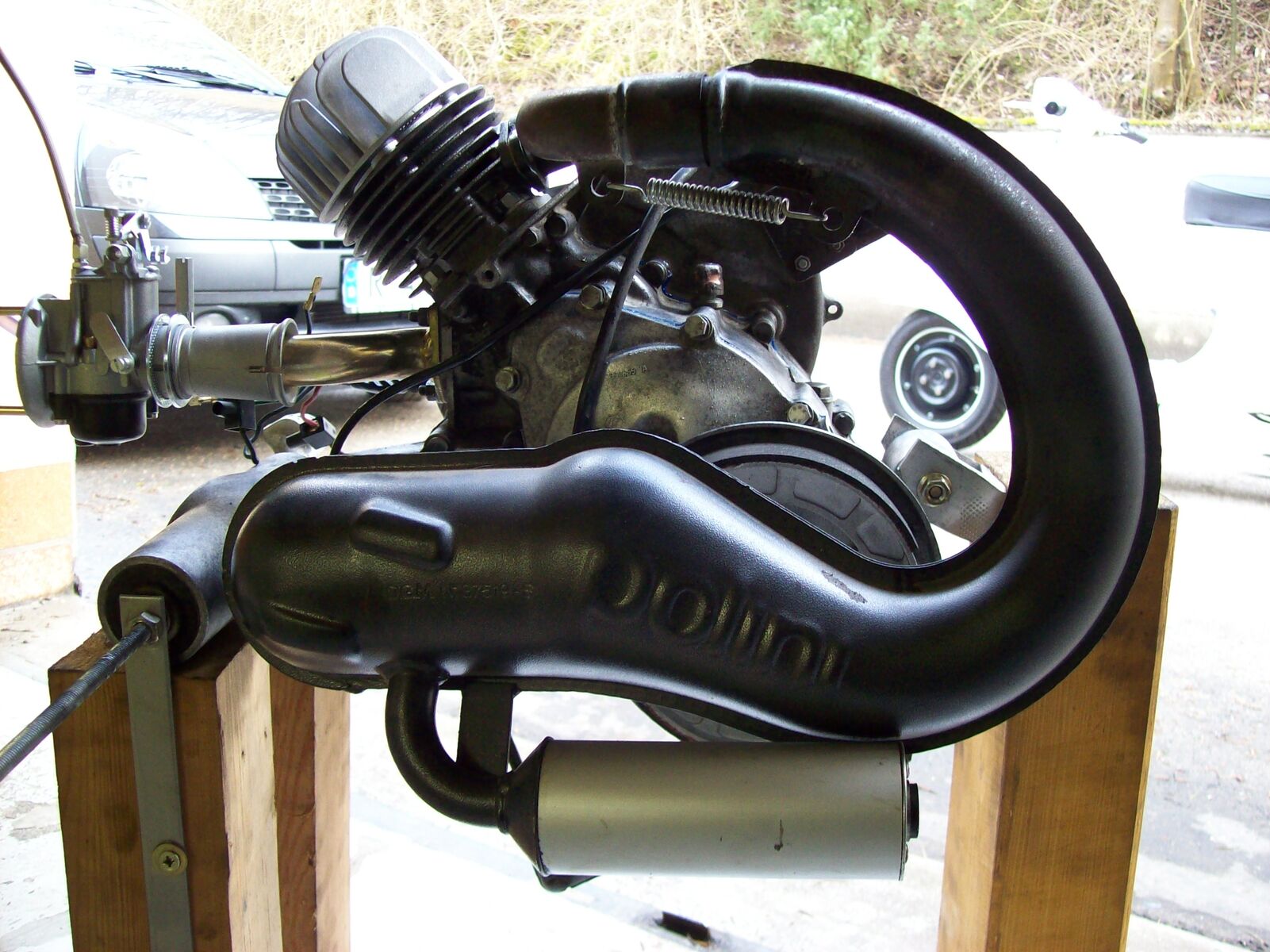

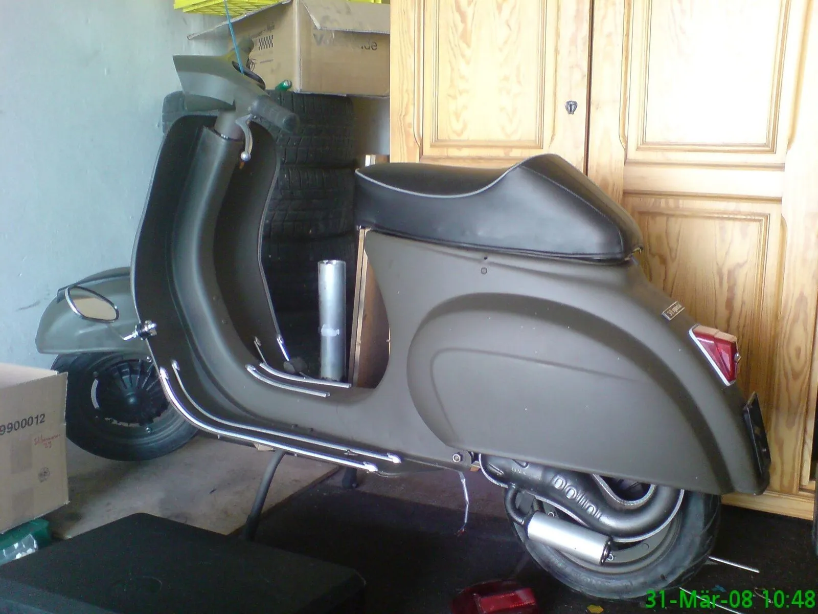

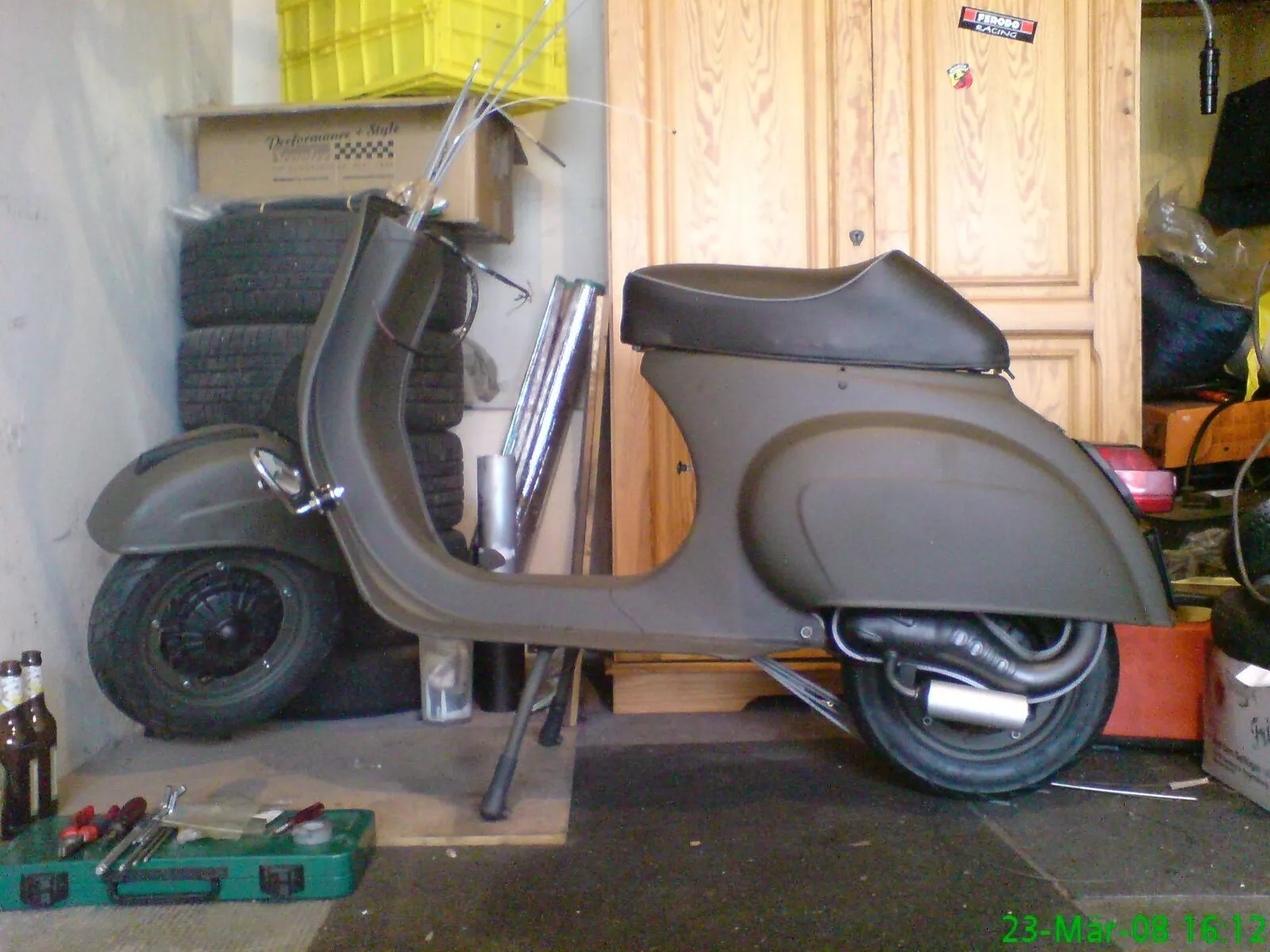

    kleines Update....
    nun kann sie schon selbst stehen... muss aber noch alles angeschlossen werden....

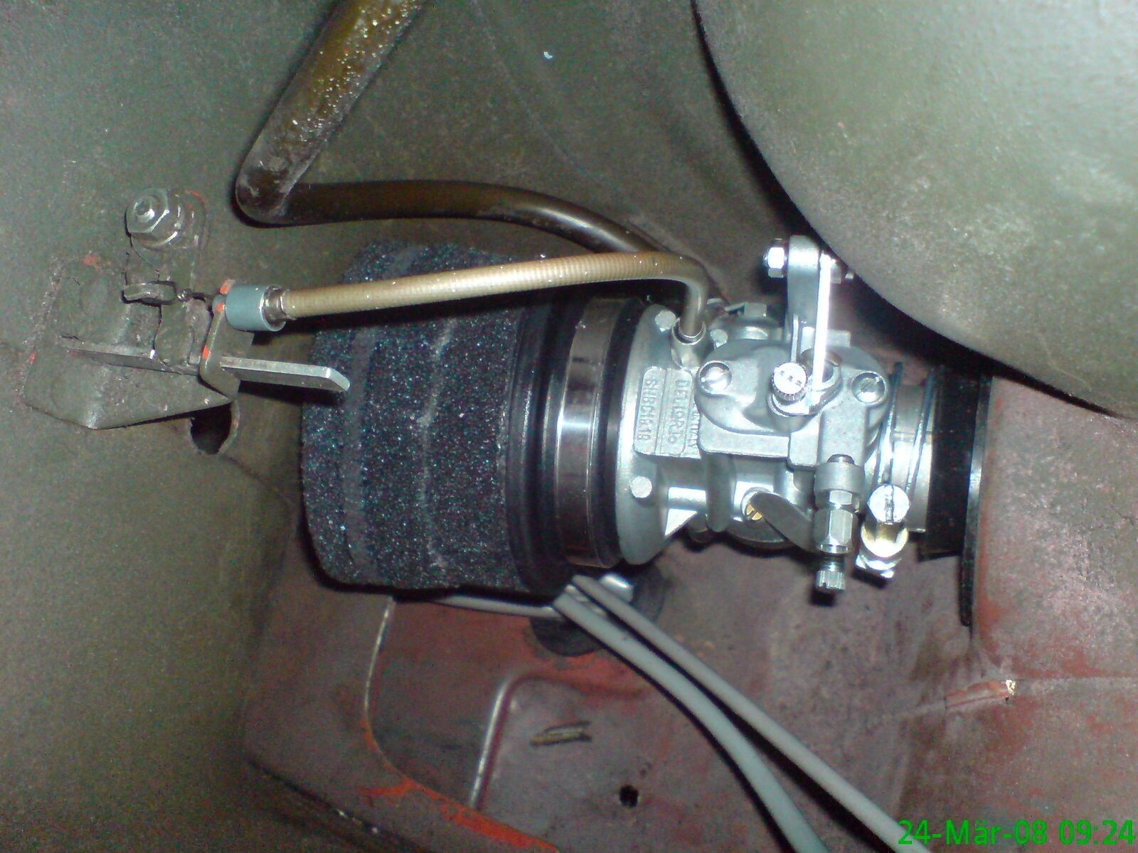

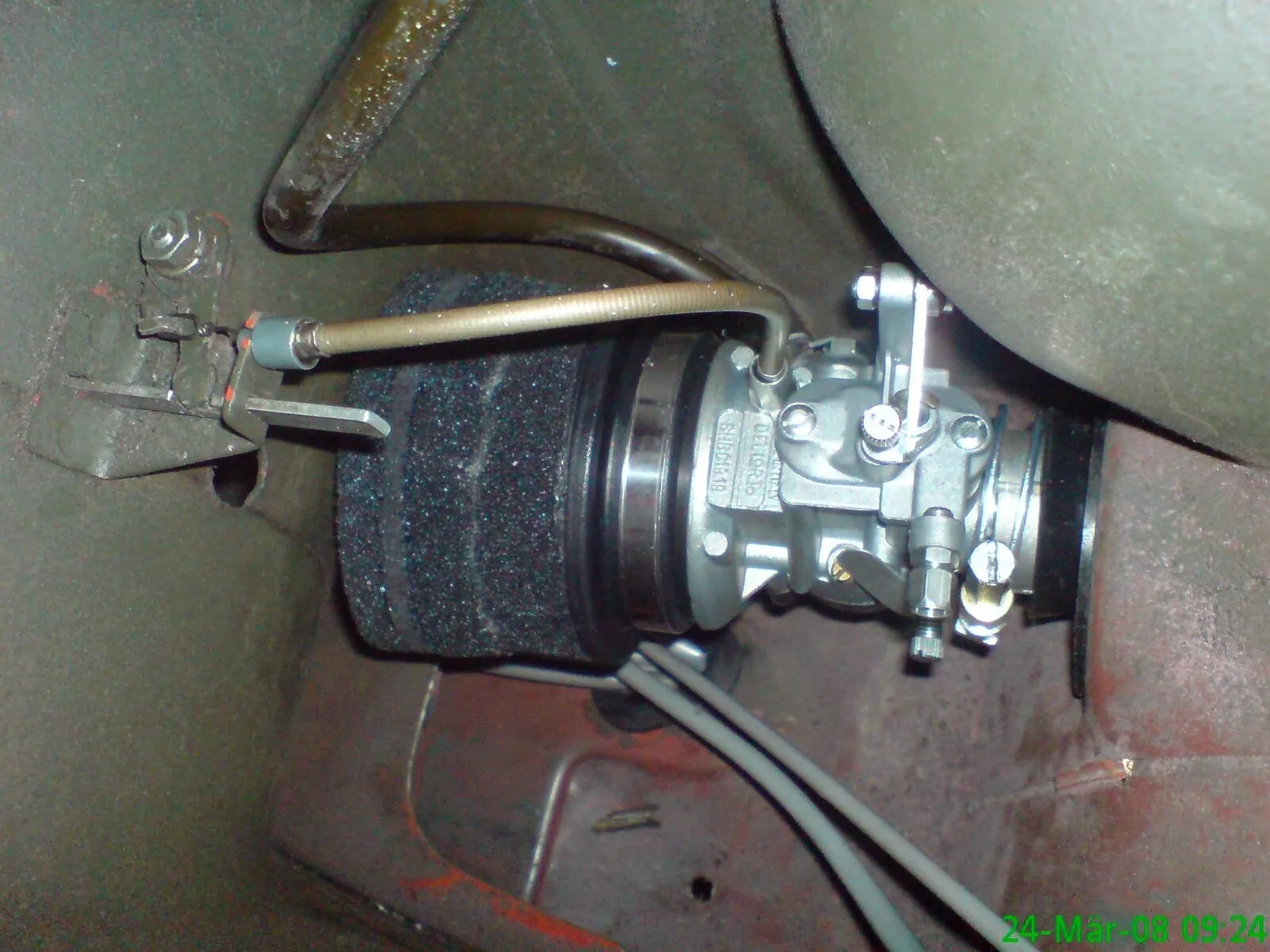

    Ram Air hab ich gekürzt auf 57mm, damit dieser reinpasst.

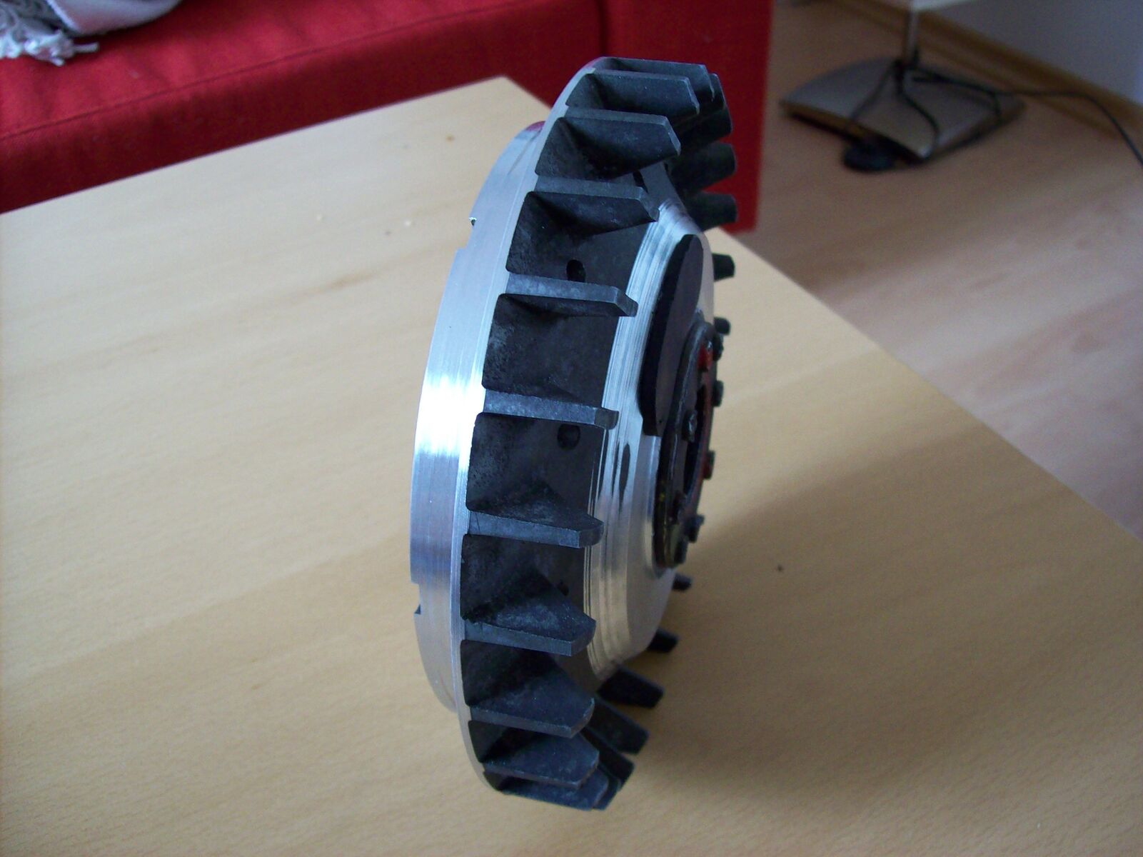

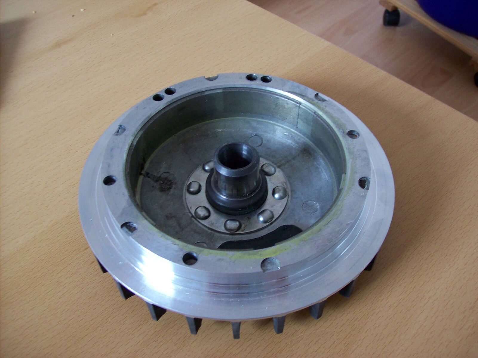

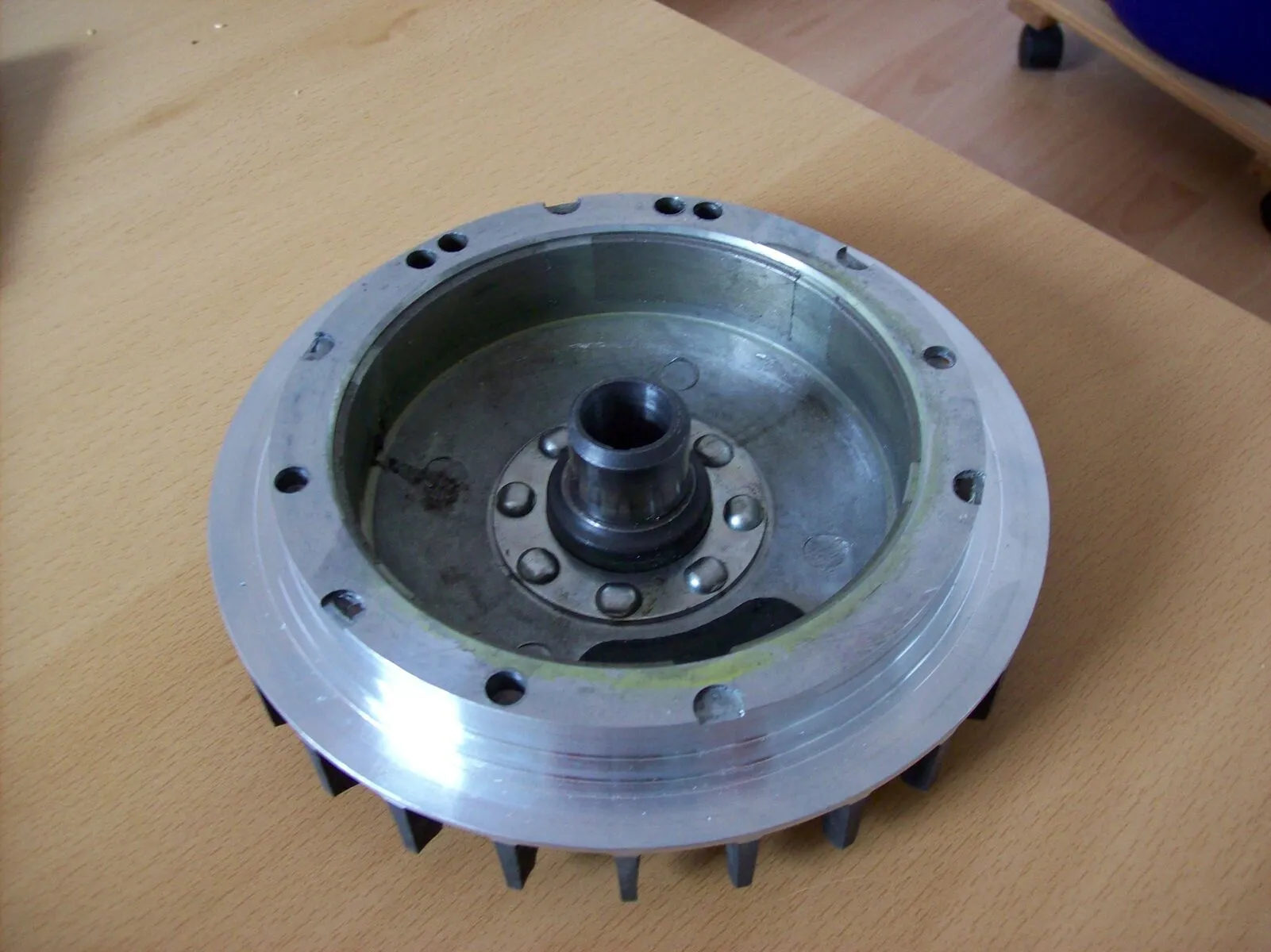

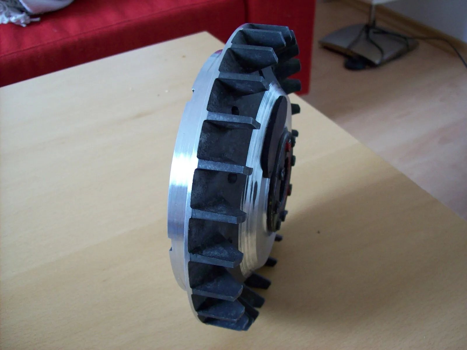

    Nun hab ich mir ein kleines Rücklicht rangeschmissen, da das originale Spezial 50 ja ein Mörderteil ist. Das Polrad habe ich auch ein wenig abgedreht, von 2223,3g auf 1678,5g... bin gespannt wie sich dann das Ding fährt. Muss immer noch die Bowdenzüge und so einhängen und einstellen....

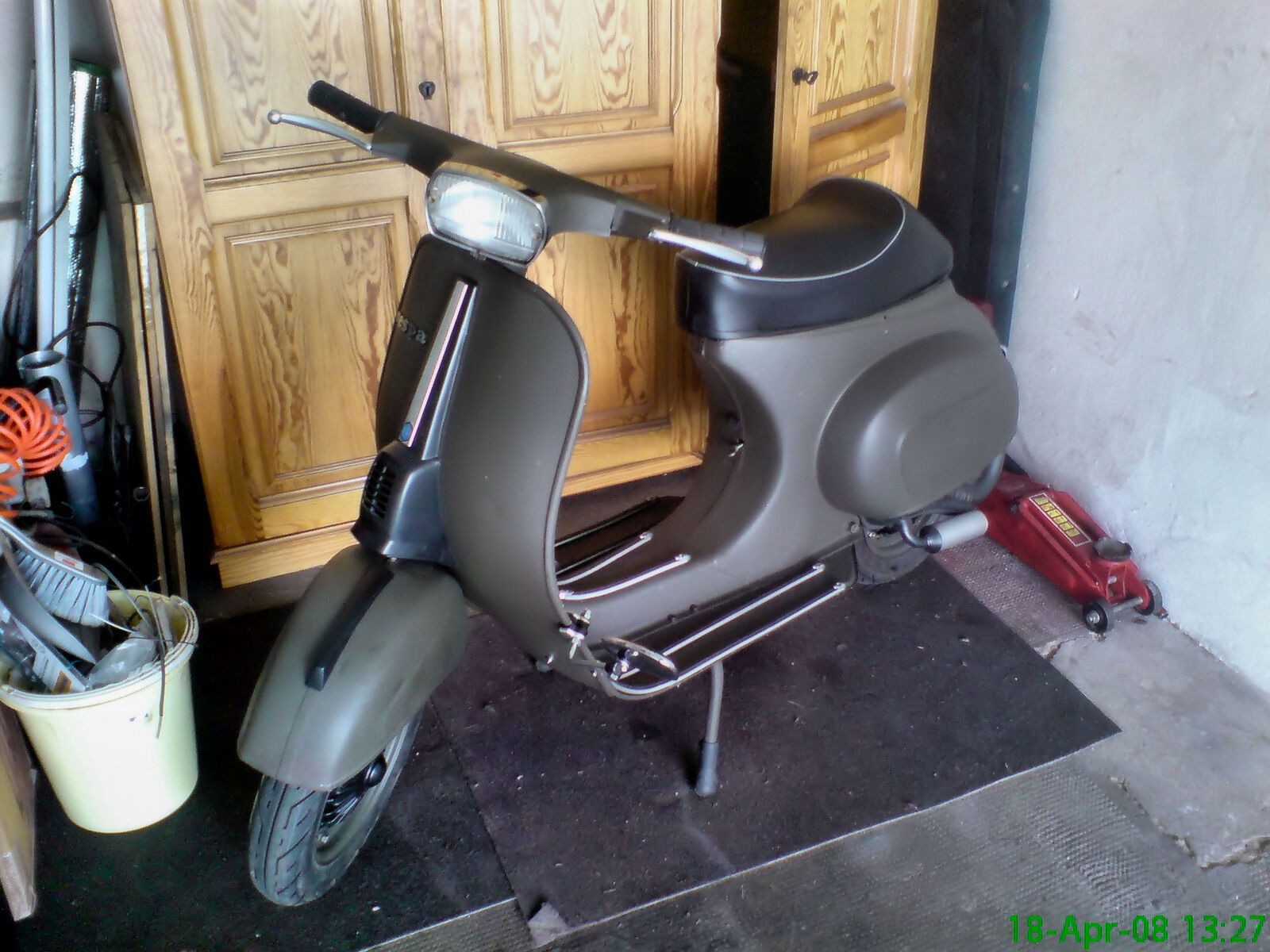

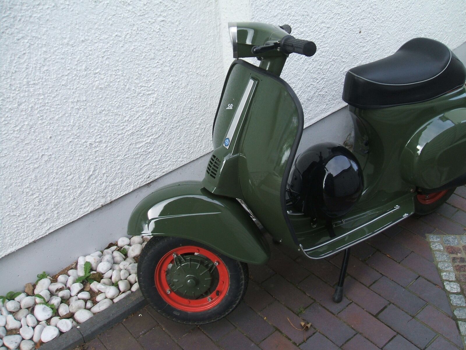

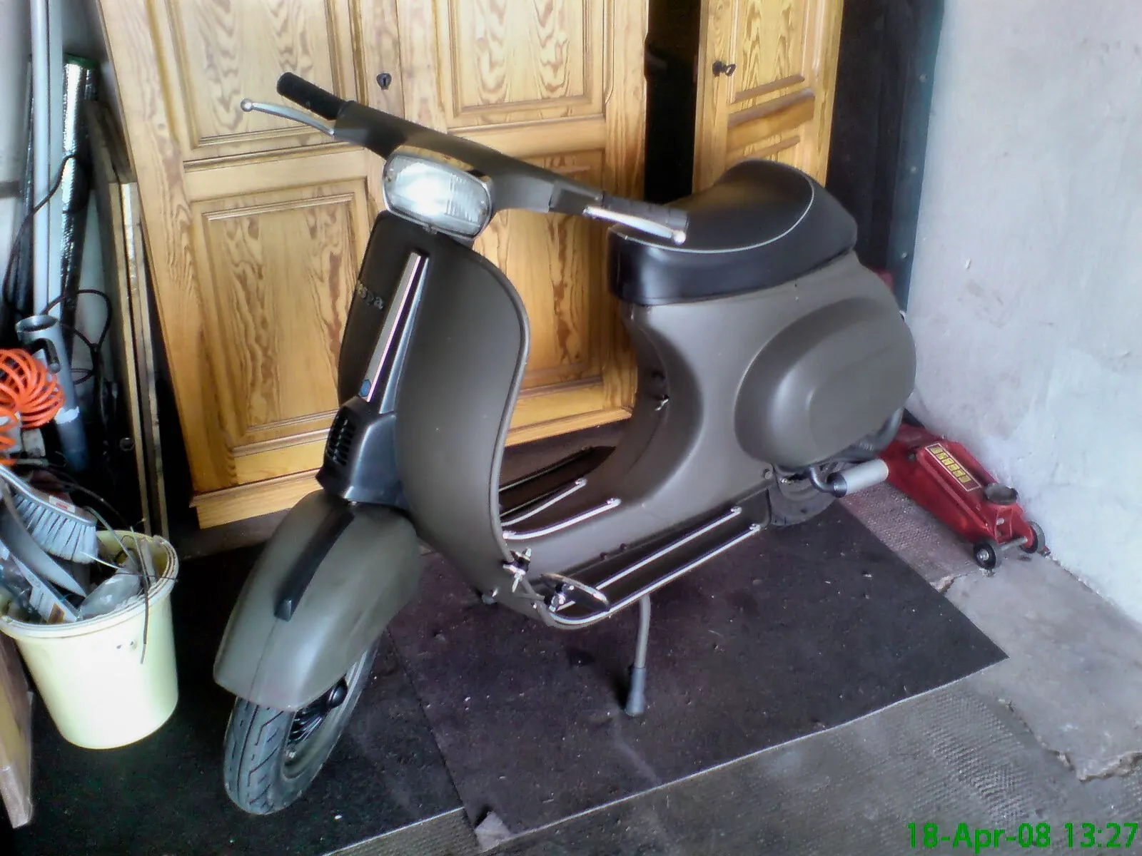

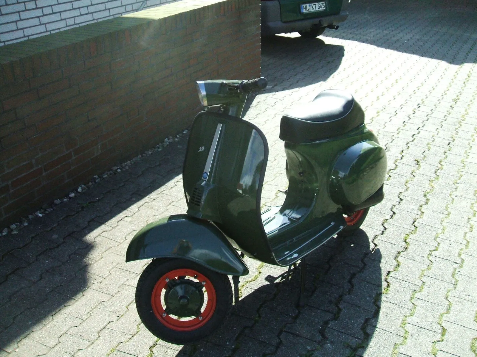

    Fertig..... :P
    bin sie nun 50km gefahren, geht net schlecht 8)
    Nur die XL2 Kupplung macht mir ein wenig sorgen, trennt nicht richtig, und viel Kraft in der Hand braucht man auch

    ist wahrscheinlich leicht verzogen (3 oder 4 scheibenkupplung!?). an die kraft in der kuplung gewöhnst du dich sehr schnell und dann geht sie wieder leicht.

    ist ne 4 Scheibenkupplung. Also Gefühlsmäßig geht sie schon ein wenig leichter, mal schauen
