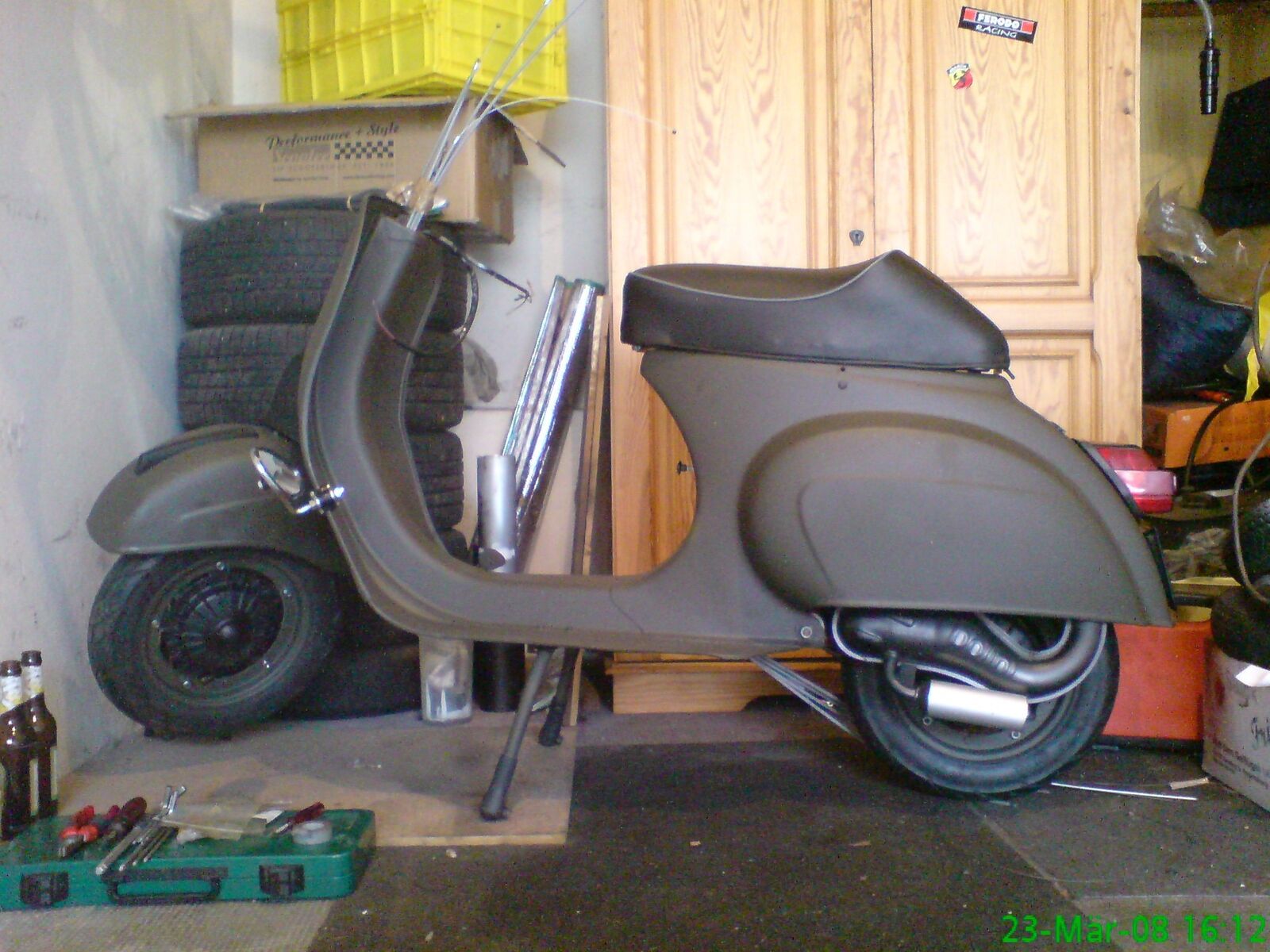

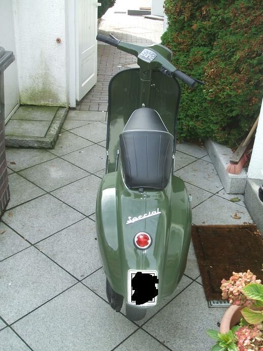

RAL 6014.... bei mipa gekauft, ist ein Kunstharzlack, mit dazugehörigen Verdünner und Härter in einem. Dann rein in die Spritzpistole und ab dafür....
Spezial 50 "restaurierung"

Ja schleifen fetzt nicht wirklich gell? Den lack gibts bei so nen Bundeswehrshop auch... weiß aber die I-Net Addy nicht... Mipa ist halt bei mir in der Stadt, einfach mal hin und nachgefragt, und siehe da, sie haben den Gelboliv Kunstharzlack in 1 Liter Dosen da, dann noch den Härter/Verdünner dazu kaufen und gut ist. War auch recht günstig... nicht so teuer wie Lack den man sich anmischen lässt. Na dann auch mal her mit Bilder von deiner Vespa.

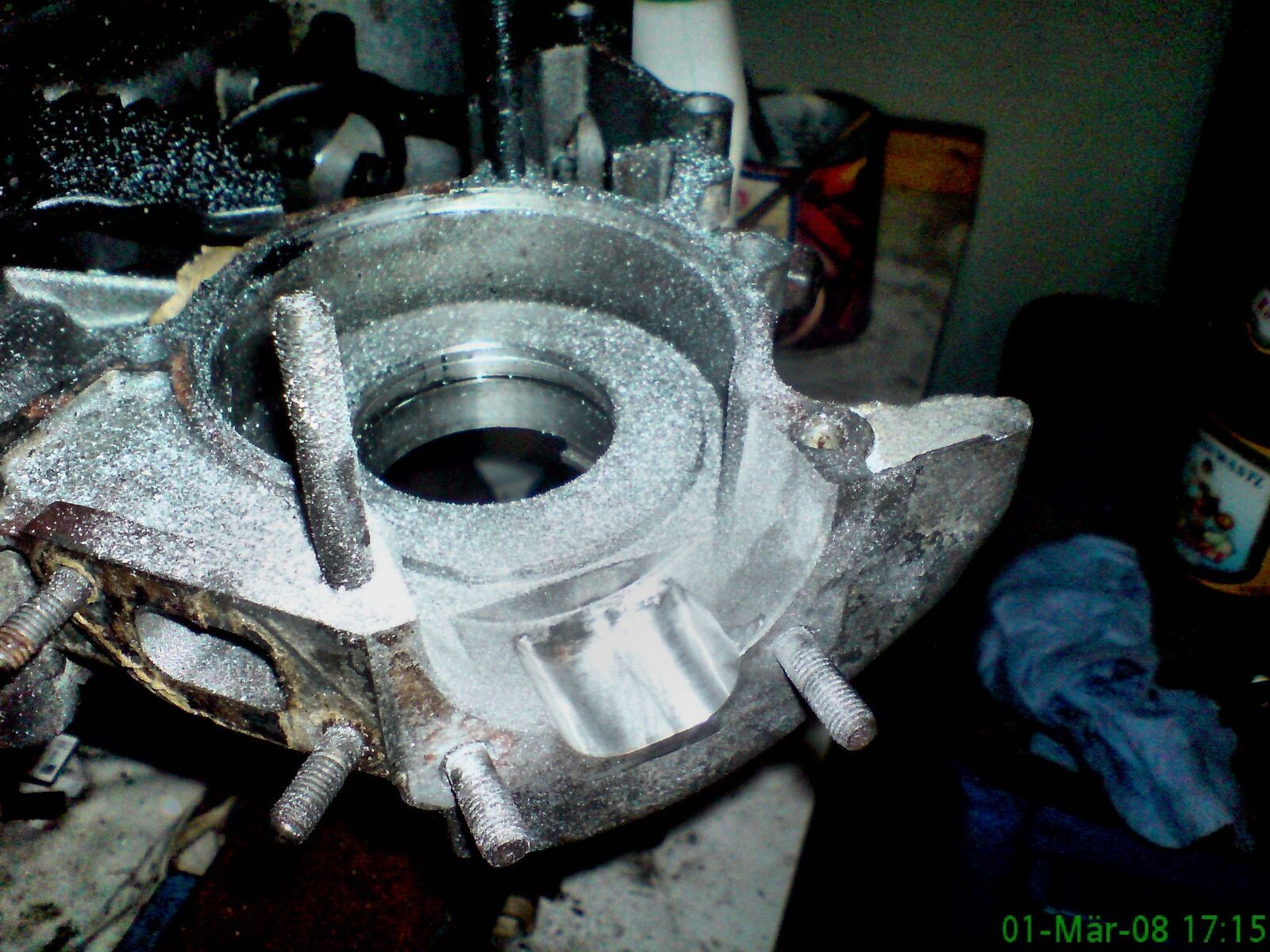

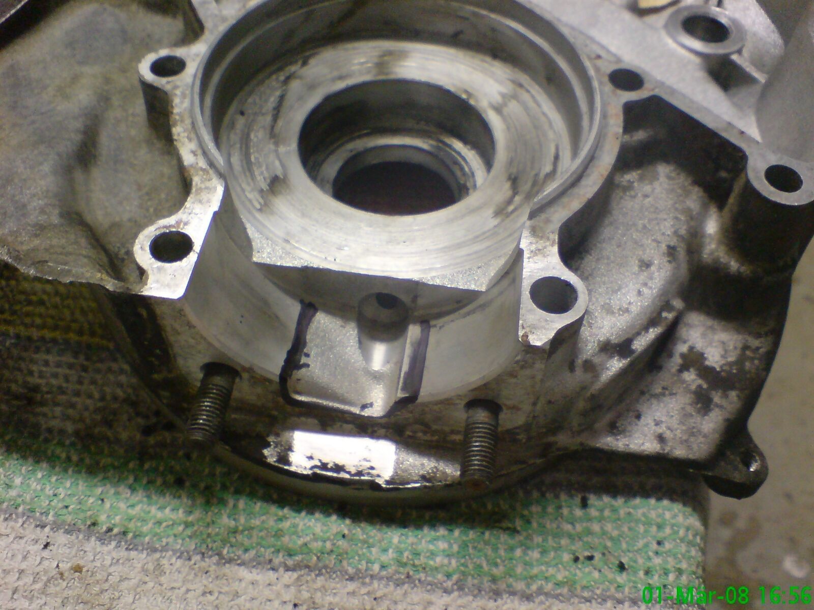

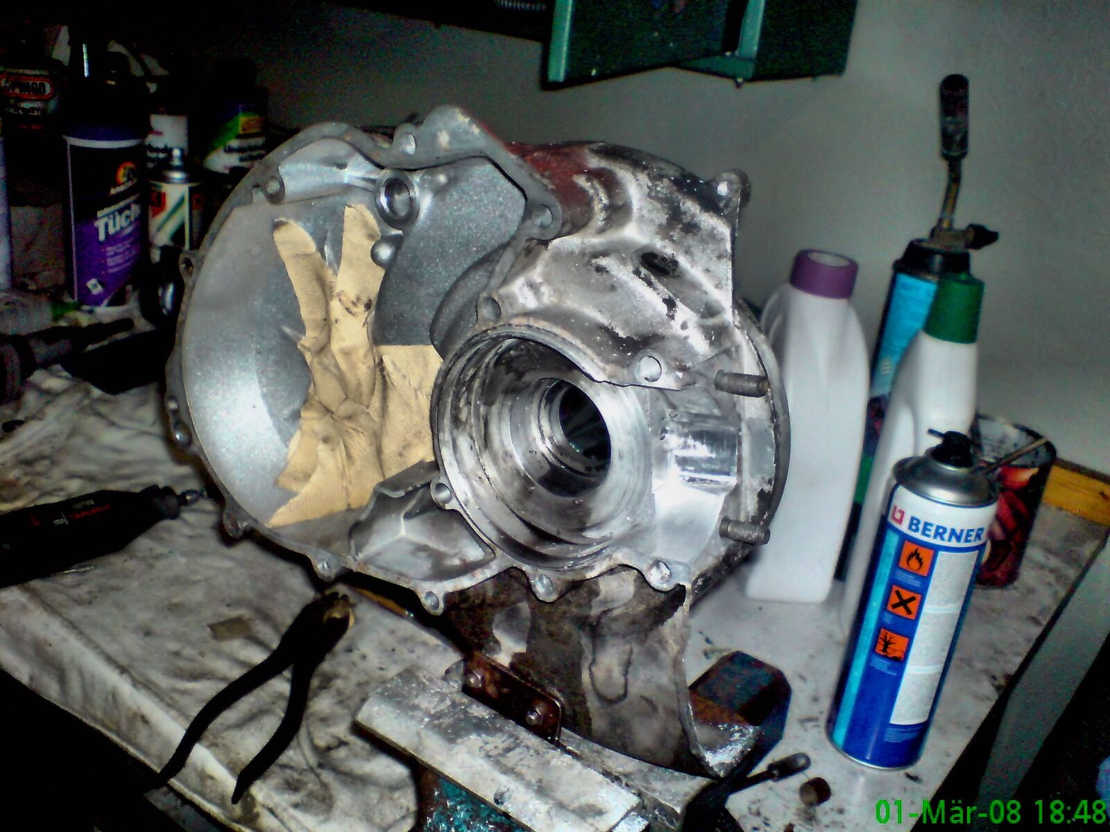

Motor gespaltet, Kupplung, Primär, Kurbelwelle und die alten Lager der Kurbelwelle rausgeschmissen....

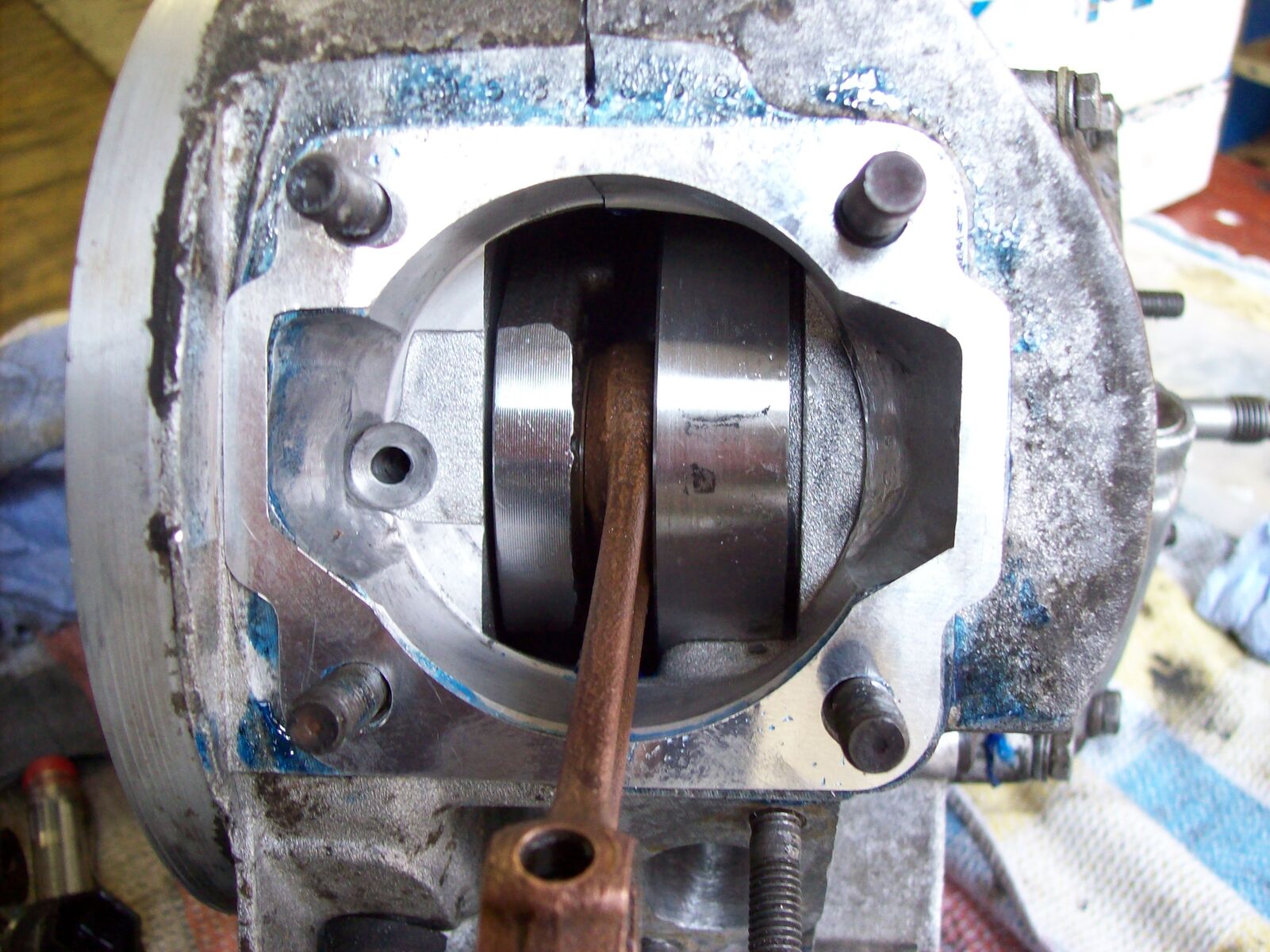

Optimierung der Kanäle bzw. vergrößerung da ja anstelle des 50ccm ein 102ccm Zylinder drauf kommt. Ganz schöne drecks Arbeit
Hab Glück mit der neuen Kupplung, da hätte es sein können dass der neue Kupplungskorb am Deckel schleift, tut es aber gott sei dank nicht....Leider sind die Bilder nicht so optimal, sind mit dem Handy gemacht.....

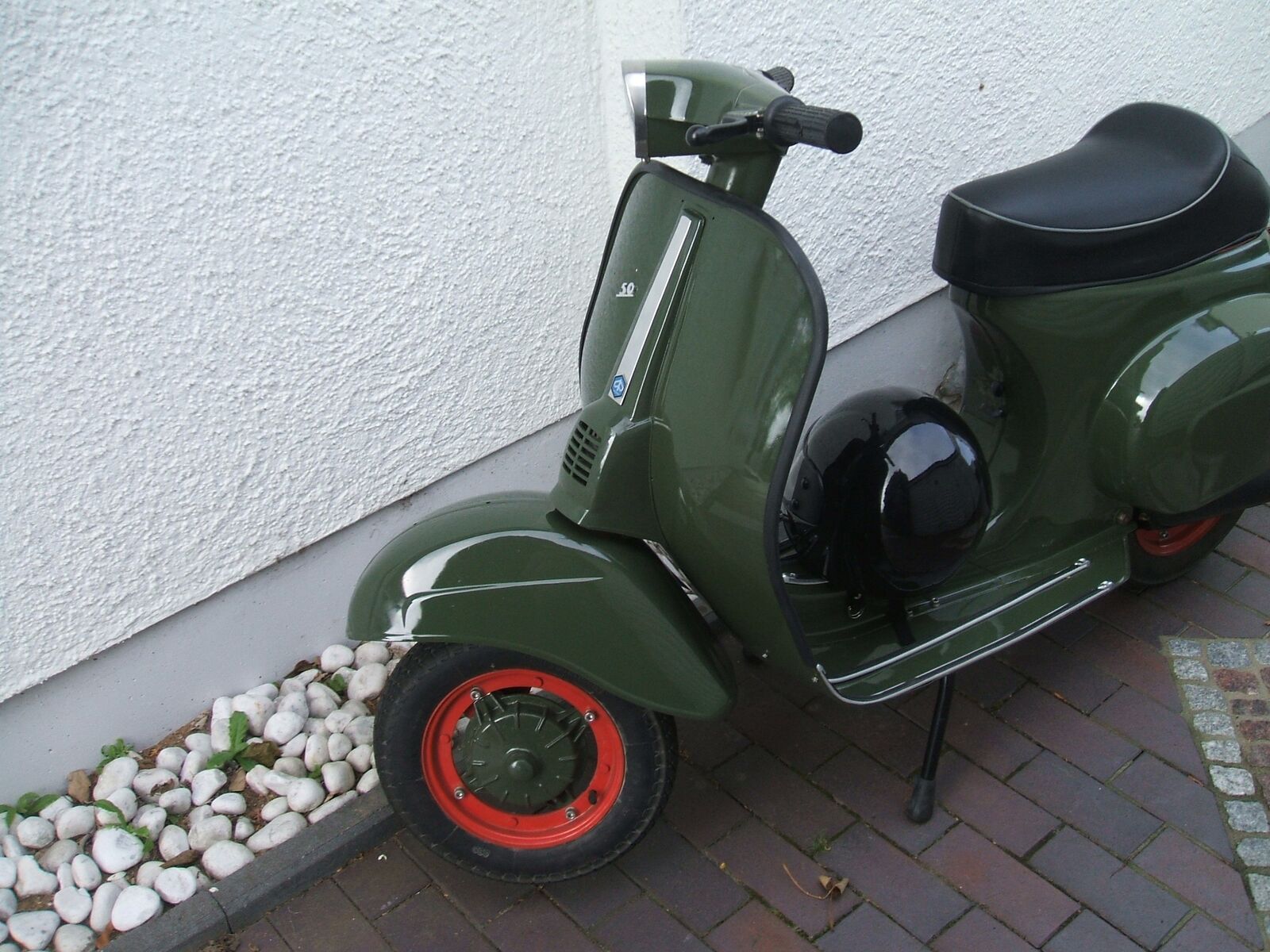

sieht super aus!
hab bundeswehrlack(mipa) bei mir genutzt und hab aber noch eine nette schicht klarlack(für kunstharz) rauf geschmiert sieht echt alles super aus!!
aber warte mal ab !
ich fahre jetzt meine resaurierte Vespa knapp ein halbes jahr und der lack sieht einfach nur beschissen aus! der kann überhaupt NICHTS ab! ich werde im winter meine wieder in ein abbeitzbad stecken und neu lackieren! der kunstharzlack ist einfach nur MÜLL!tut mir leid das sagen zu müssen aber du wirst keine freude daran haben!

Jup das glaube ich schon, hab schon einiges drüber gelesen und gehört. Wird wahrscheinlich nächsten Winter eh umlackiert. Denk da an einen schönen Braunton, aber diesmal KFZ-Lack oder dergleichen.

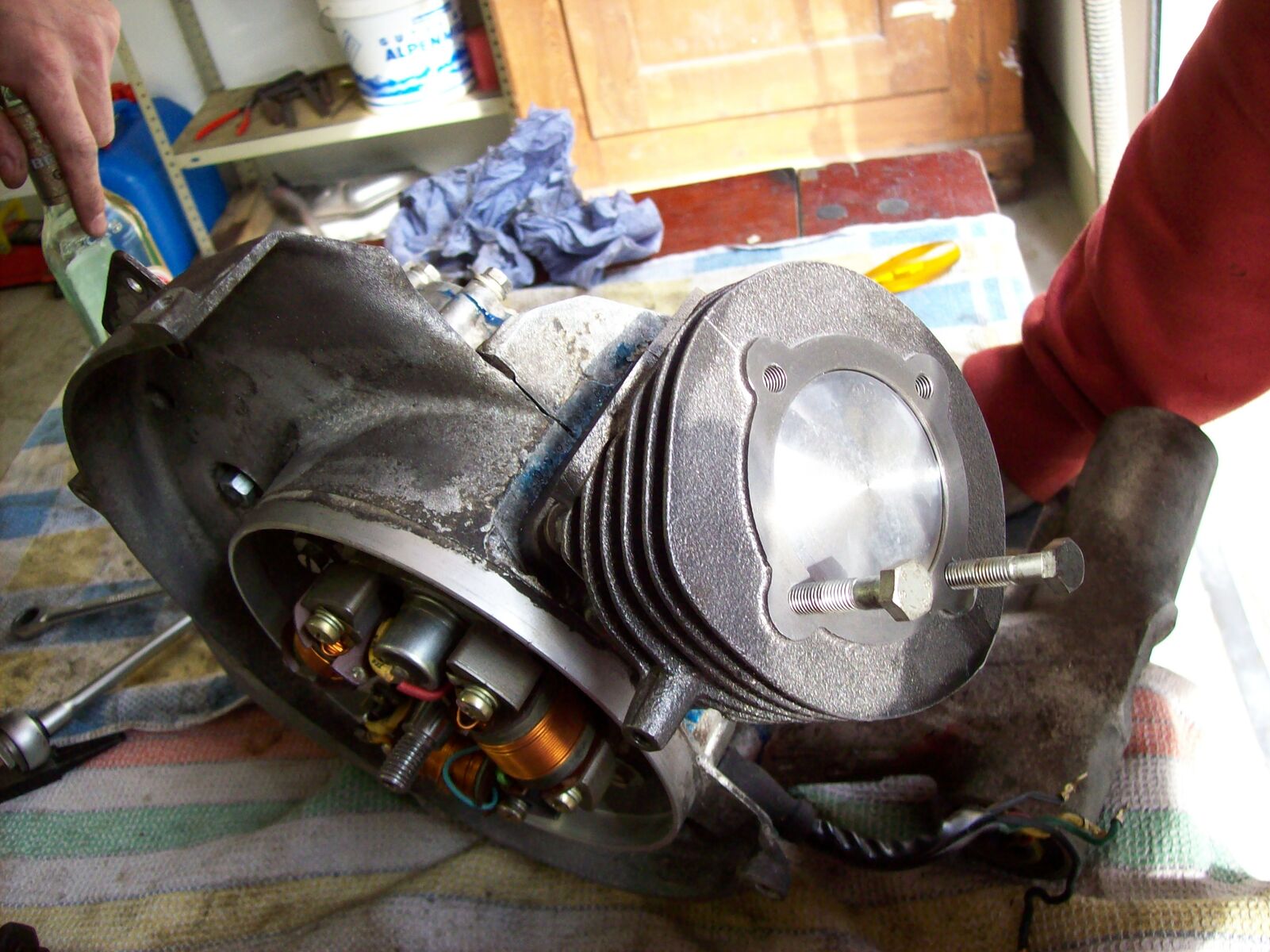

Diesen Samstag ging es weiter, bei Spike05, wir haben den Motor zum laufen gebracht.

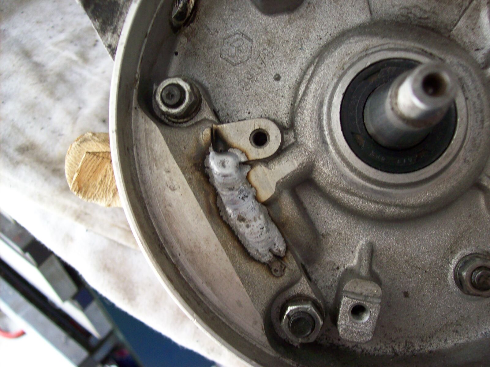

. Hatte aber leider was Aufschweissen lassen müssen, da ich ein Riss beim zusammenbauen bekommen hatte, und zwar beim anpassen des Zylinderkopfes... -
kleines Update....

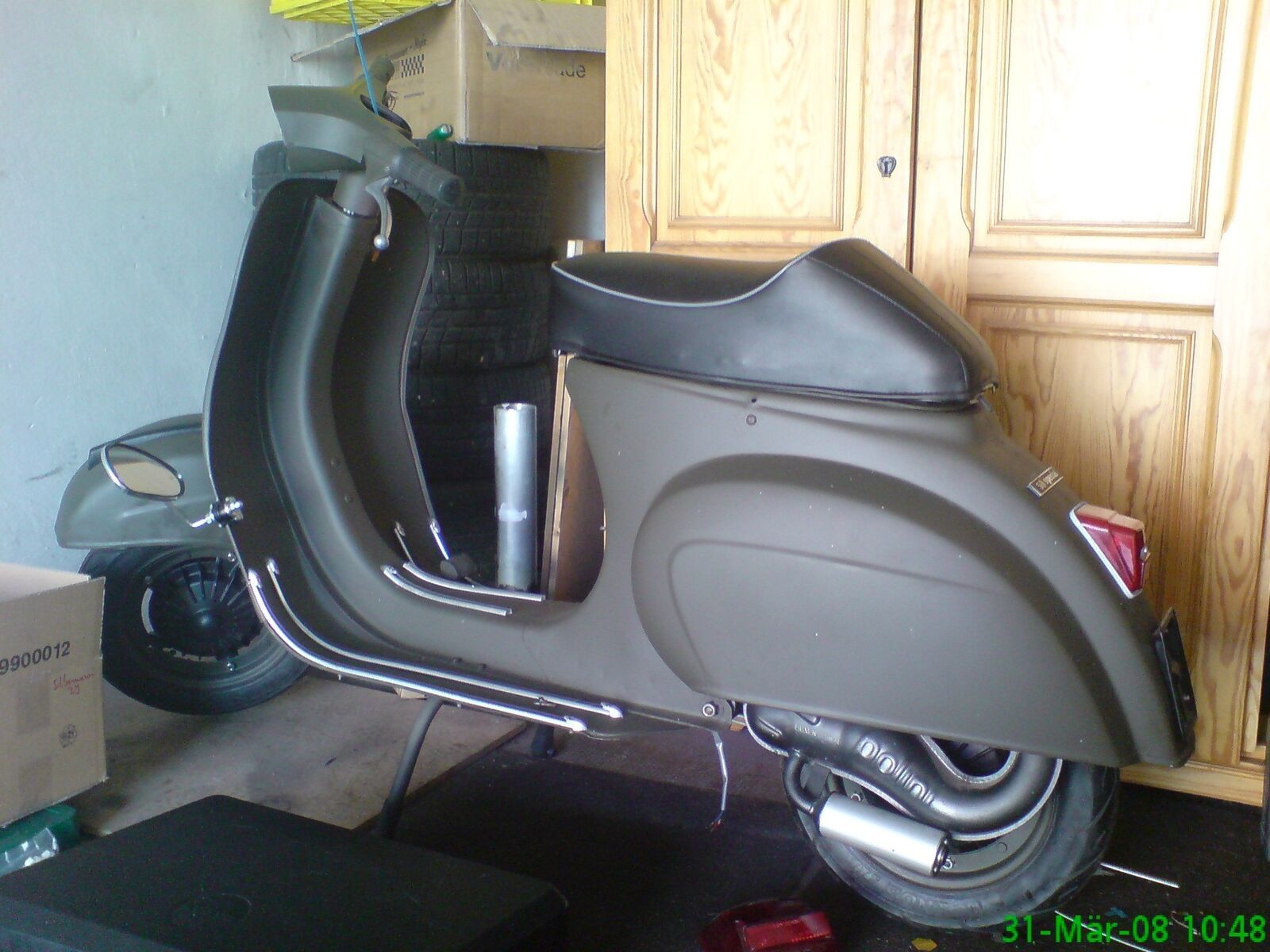

nun kann sie schon selbst stehen... muss aber noch alles angeschlossen werden....Ram Air hab ich gekürzt auf 57mm, damit dieser reinpasst.

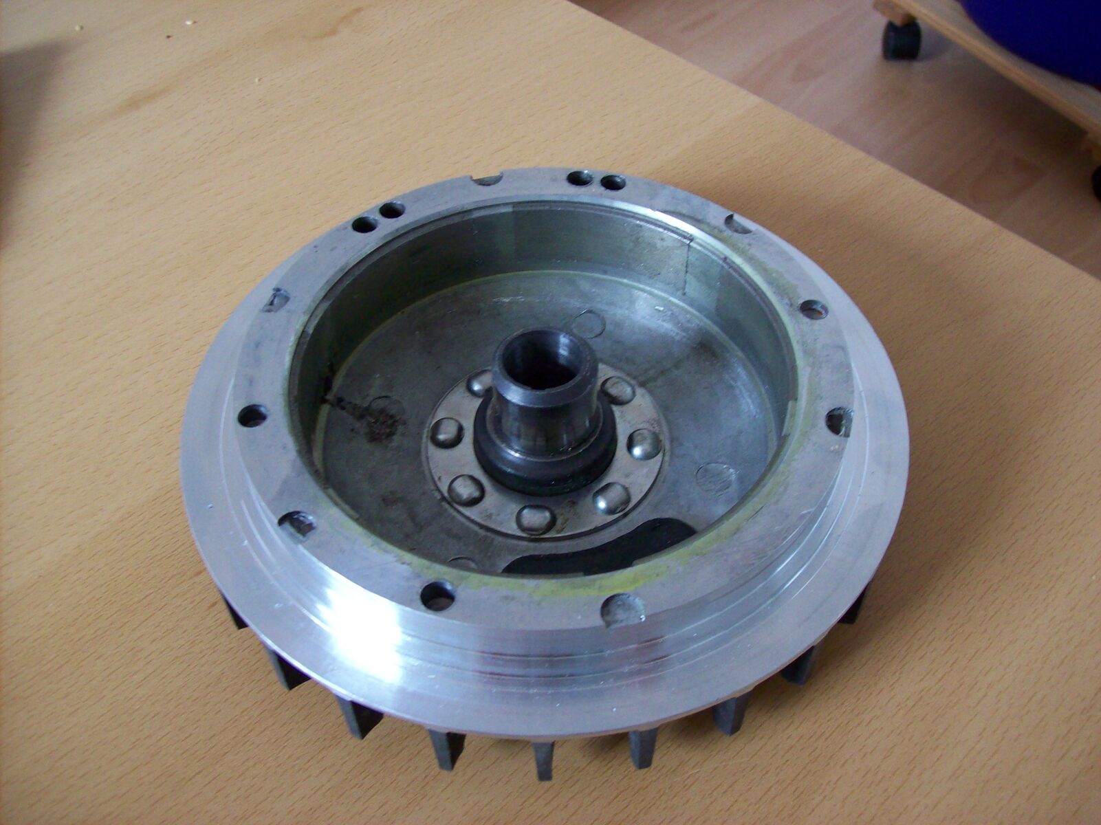

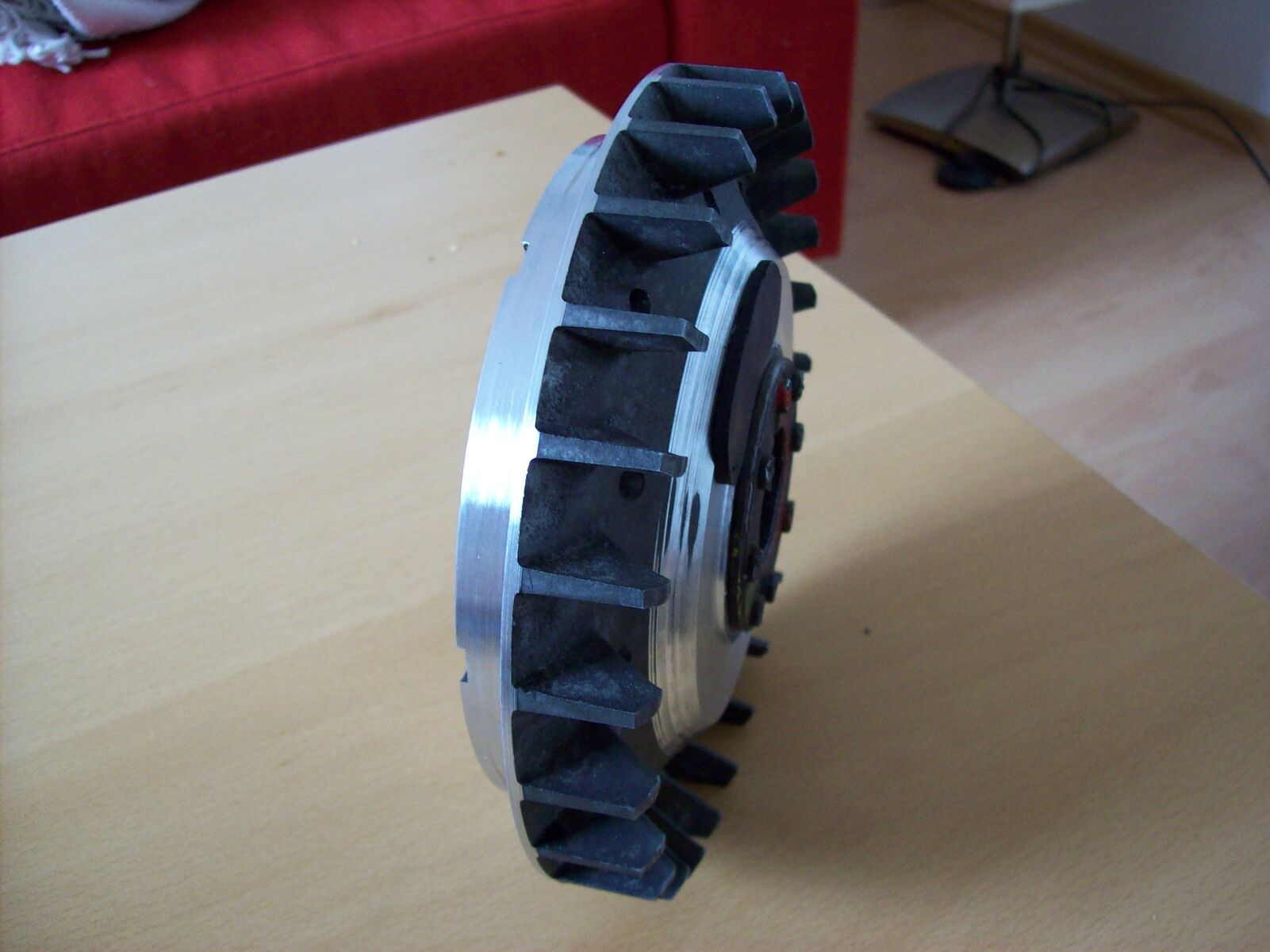

Nun hab ich mir ein kleines Rücklicht rangeschmissen, da das originale Spezial 50 ja ein Mörderteil ist. Das Polrad habe ich auch ein wenig abgedreht, von 2223,3g auf 1678,5g... bin gespannt wie sich dann das Ding fährt. Muss immer noch die Bowdenzüge und so einhängen und einstellen....

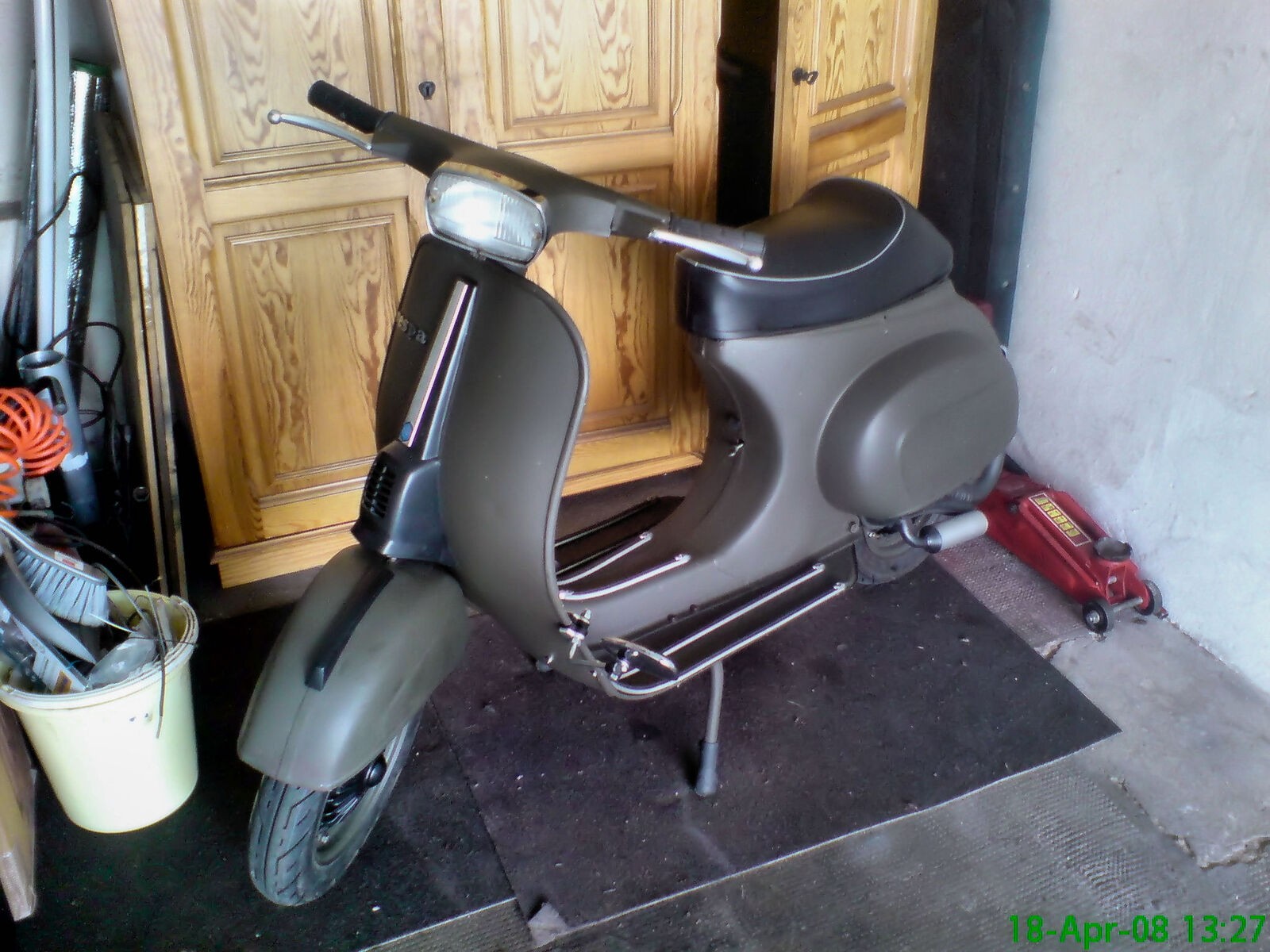

Fertig.....
bin sie nun 50km gefahren, geht net schlecht
Nur die XL2 Kupplung macht mir ein wenig sorgen, trennt nicht richtig, und viel Kraft in der Hand braucht man auch
ist wahrscheinlich leicht verzogen (3 oder 4 scheibenkupplung!?). an die kraft in der kuplung gewöhnst du dich sehr schnell und dann geht sie wieder leicht.

ist ne 4 Scheibenkupplung. Also Gefühlsmäßig geht sie schon ein wenig leichter, mal schauen
