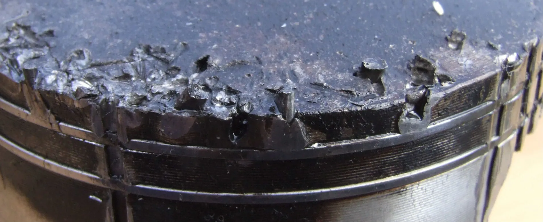

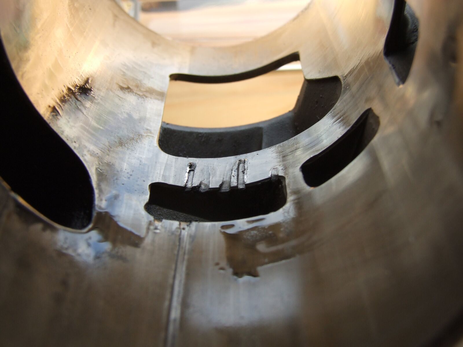

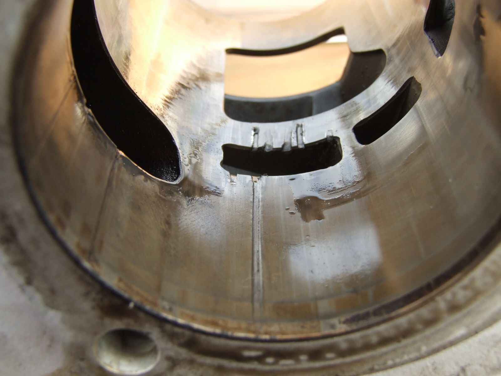

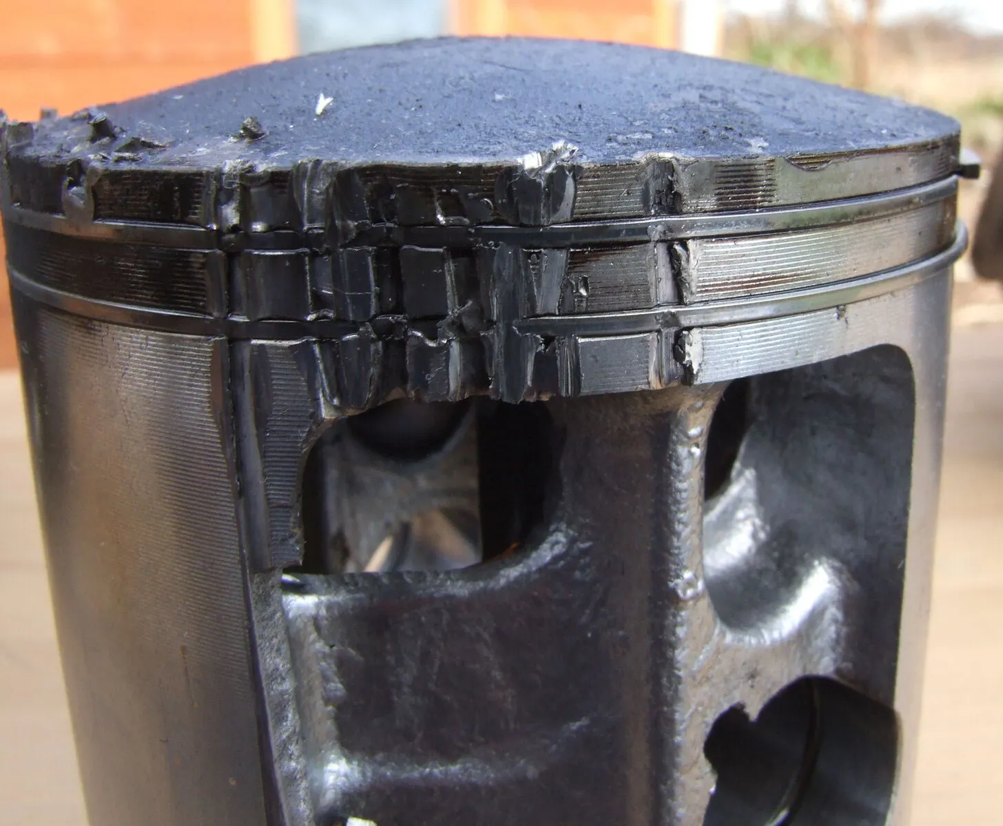

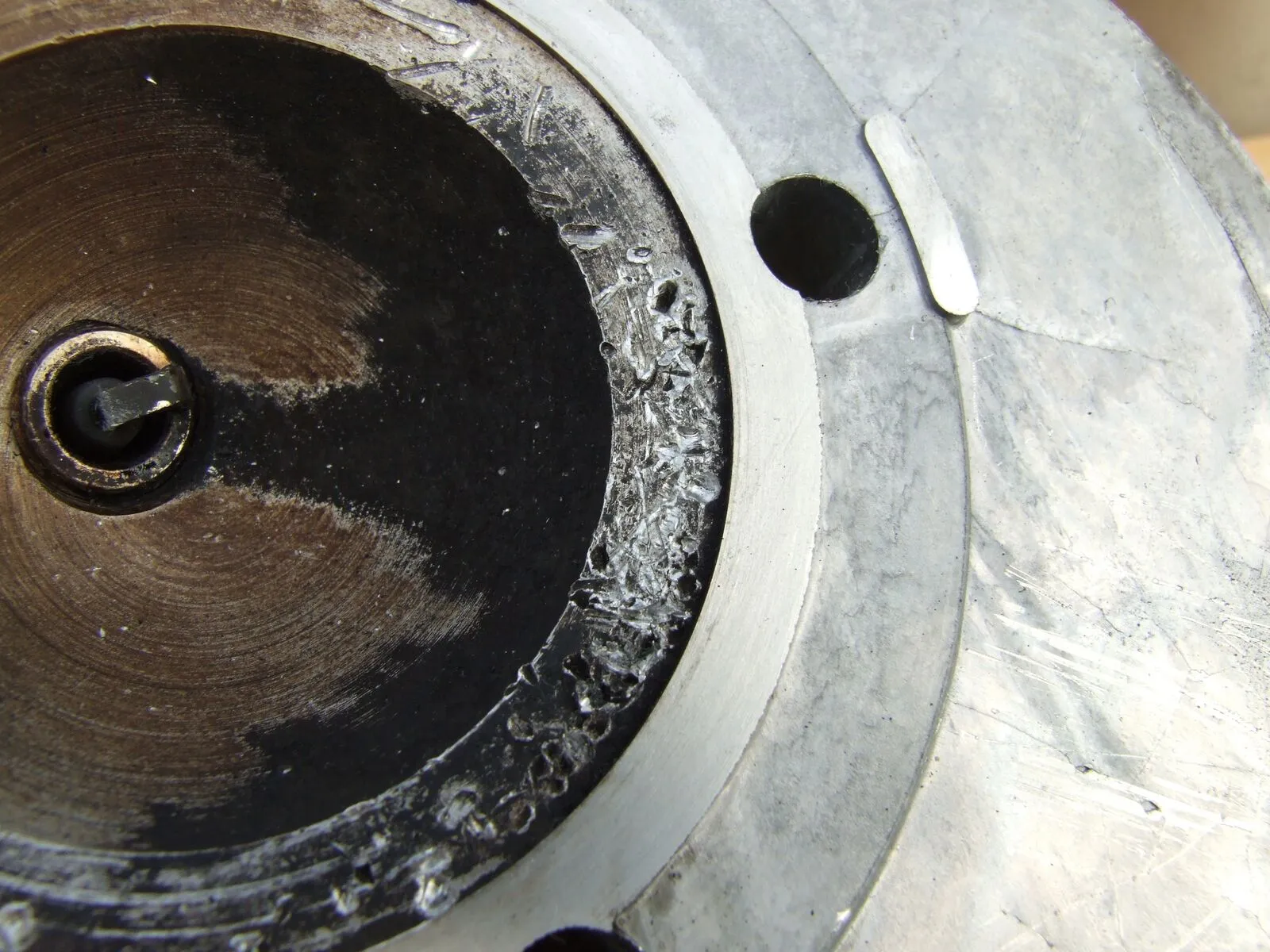

    Hallo liebe Vespagemeinde

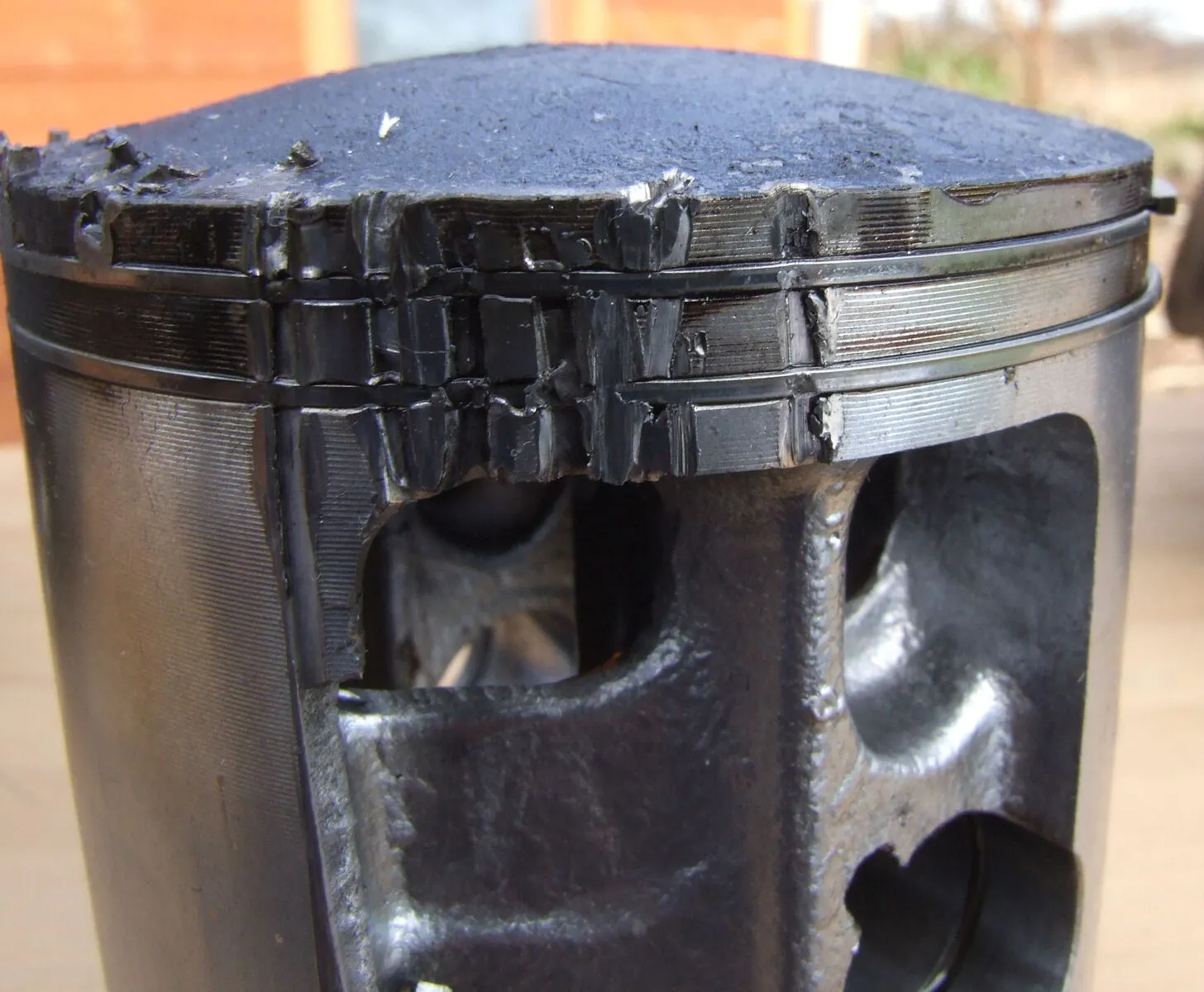

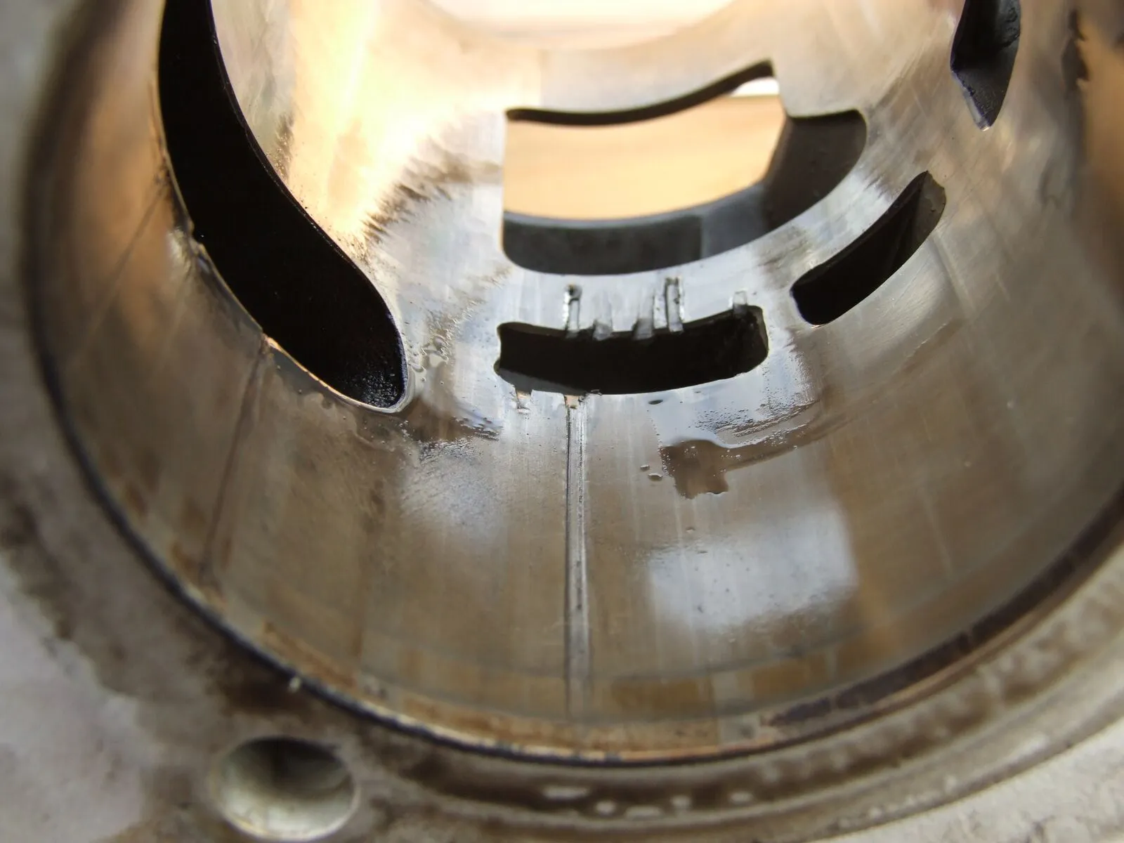

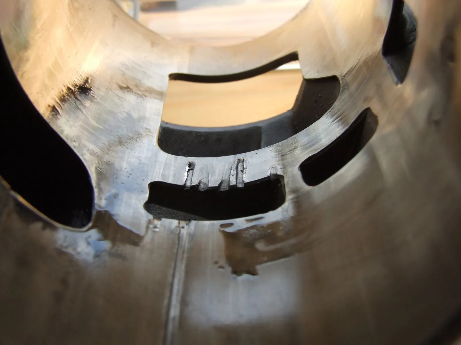

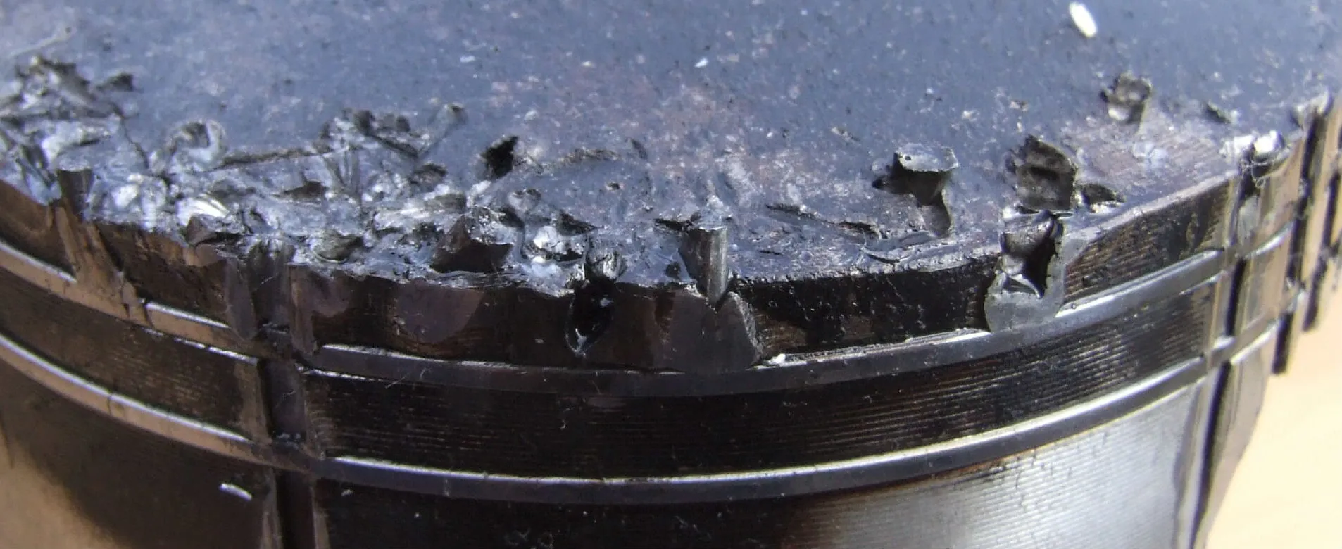

    Ein Kolbenklemmer war es nicht, sondern ein Kolbenbolzensicherungsring. Der hat sich selbständig gemacht und ist einmal durch den Zylinder. Habe die restlichen Teile zum Glück im Ausspuff gefunden. Muss gestehen, habe die Original Ringe verwendet (die mit den Löchern zum eingreifen) und nicht die von Malle mit gelieferten (ohne löcher nur Ring). Vieleicht war das ja die Ursache...... aber an einen Materialfehler glaube ich nicht.
    Hier einmal ein paar "Bilder des des Grauens". Habe den defekten Zylinder abgerupft und den neuen eingebaut. Also erstmal, meine "Dame" läuft wieder. Muss morgen noch ein wenig Abstimmungsarbeiten durchführen, aber sonst läuft sie ganz manierlich. Habe jetzt die Sicherungsringe von Malle verbaut, auch wenn es ein wenig nervig war, sogar mit der Öffnung nach unten. Und jetzt mal ein paar Fotos.
    Tja, hat einer einen Vorschlag was man daraus noch machen kann?? Den Kopf habe ich wieder verbaut, nachdem ich mit ein wenig Schmiergelpapier die Krater bearbeitet habe. Der Zylinder.......... naja ich weiß nicht so recht. Den Kolben will ich nicht wieder verbauen.
    Was meint ihr denn da zu ????
    Grüße Holger

    • February 16, 2008 at 20:53
    Den Kolben kann man prima als Werkstattaschenbecher benutzen, den Zylinder höchstens noch um ihn zum Steelliner umzubauen...

    • February 16, 2008 at 22:29
    Hammer Hart, Glück das dir da nix passiert ist, kenn ich aber iwo her von meiner Zündapp mit dem 70er Eurocilindro drauf ^^ Sah iwann mal genauso aus ! Hab meine heute fertig grundiert, lasse sie Jetzt ne Woche trocknen und dann nochmal FEin Nasschleifen und Schwarz lacken dann nochmal trocknen dann Tüv und dann Gehtz ab Die Post ! Und dann gehtz auch zum Förde Run !
    MfG
    Edith fragt sich wasn Steelliner ist !

    • February 17, 2008 at 03:54
    Um zur Ursache mal was zu sagen: Originale Kolbenclips haben einen eckigen querschnitt, Malossi und Polini Clips einen runden. Dementsprechend ist auch der Kolben bearbeitet. Deshalb darf man nie O-Clips mit Malossi oder Polini Kolben verwenden, das geht nicht lange gut. Was geht, sind Polini Clips im Malossi Kolben, die lassen sich auch leichter aus- und einbauen.
    @nÖrDlichER wUTanfAlL
    Ein Steeliner ist eine Stahllaufbuchse. Die Idee stammt aus den 90ern. Ein Malossizylinder wird aufgebohrt und mit einer Stahlbuchse versehen. So ließen sich größere Kolben mit mehr Hubraum realisieren. Da die Ü-Strömer im Zylinder aber recht klein sind und der Malossikolben gegen einen Suzukikolben ohne CVF System getauscht wurde, hat man aufgrund des schlechteren Füllungsgrad keine wirkliche Verbesserung erreicht.
