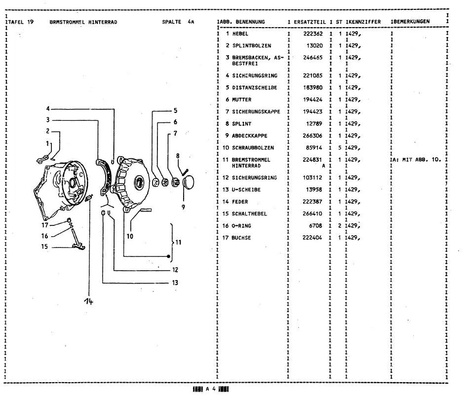

    Kann es nicht sein, dass es durch die [lexicon='bremstrommel',''][/lexicon] läuft. Das wäre doch der simmering, oder?

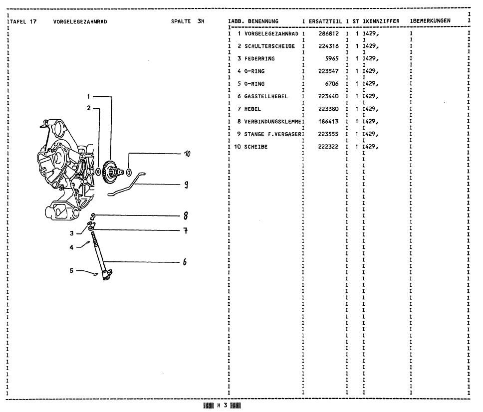

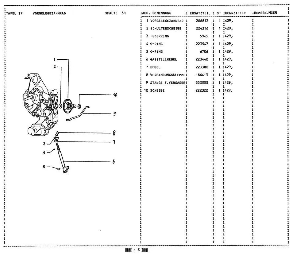

  • Öl aus dem Getriebe; am unteren Keilriemenrad, am Wellendichtring (aber dann läuft es in die [lexicon='Bremstrommel',''][/lexicon]) oder an den Wellen welche von unten inden Motor hinein gehen. Da ist erst mal die Betätigung der Schaltung (0 oder 1) oder die Gasbetätigung. Auch die geht von unten durch das Getriebe. Beide Sachen sind mit einem O-ring gedichtet. Wenn dein Motor ein Type VA52T ist. Anbei die Teileliste. Aber um die zu ersetzen muss der halbe Motor (getriebeseitig) auseinander genommen werden.
