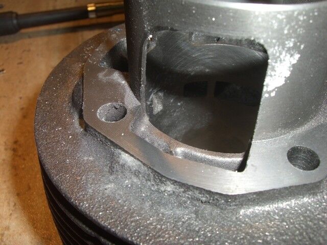

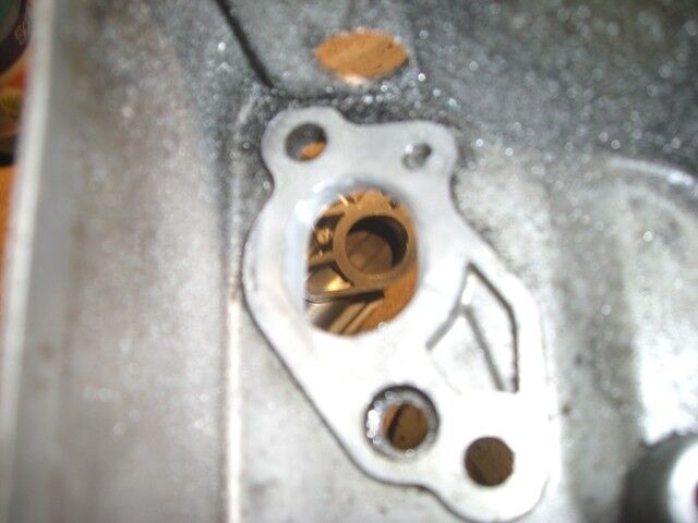

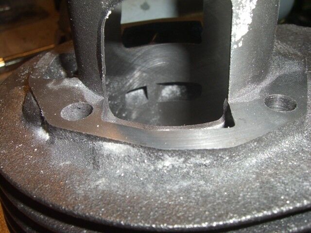

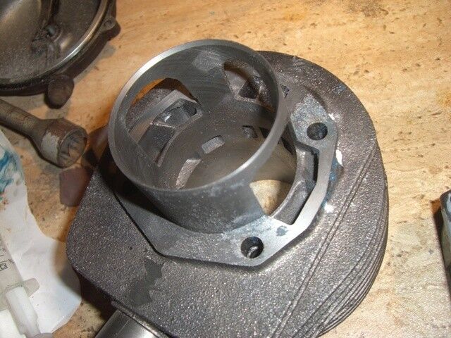

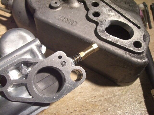

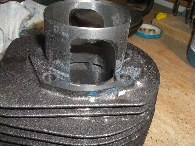

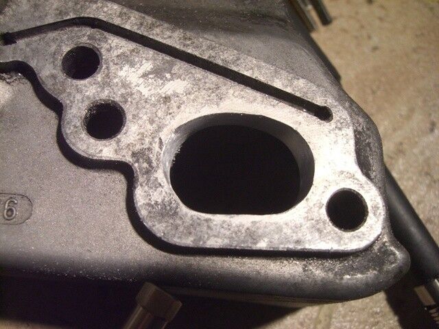

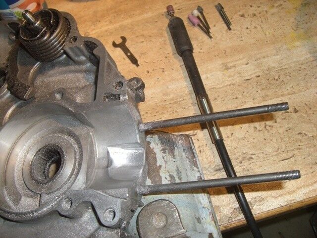

    so...
    ich melde mich mal wieder mit ein paar Bildchen zurück! Hab heute mit den Fräsarbeiten angefangen, da ich nicht zu viel Fräsen möchte habe ich erstmal nur die Fenster am Zylinder aufgemacht und schonmal auf der "Kleinen Motorhälfte" die Überströmer angepasst... Si24er Gaser ist auch die Tage gekommen, habe ihn auf die Wanne gesetzt und den Übergang noch angeglichen, an der "Größen Motorhälfte geht es erst nächste Woche weiter, da ich noch auf den neuen Lagersatz warte und kein spezielles Werkzeug habe um die Kurbelwelle rauszubauen
    Was könnte ich denn an der Größen Motorhälfte fräsen? Also Überströmer werde ich wieder an den Polini anpassen... kann ich noch was am Einlass machen?
    hier meine Fotos:
    Überströmer Kleine Motorhälfte:
    Fenster vom Zylinder:
    Vergaser und Wanne angepasst:
    Kupplungsdeckel:
    Hab ich das beim Kupplungsdeckel richtig gemacht? die Cosa Kupplung ist noch nicht da um zu testen ob die so reingeht, oder muss ich noch woanders was wegfräsen?
