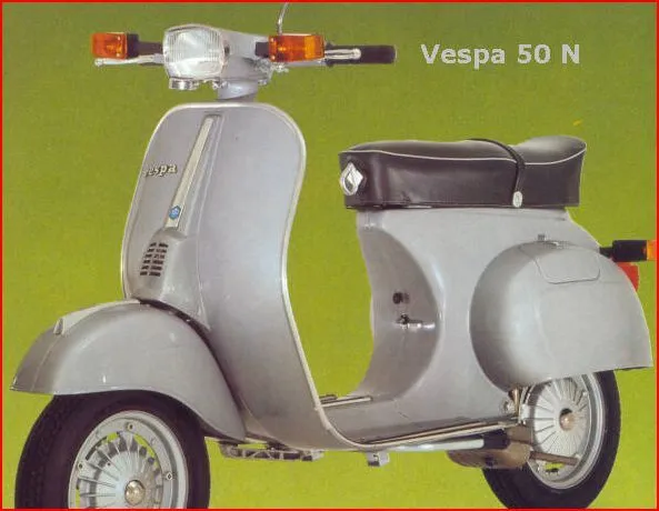

    Hallo ich wollte mal ein paar Grundliegende Unterschiede der 50er Special in Erfahrung bringen.
    1. Haben die 50er Special immer eine Klappe hinten links (Verstaufach) ?
    2. Haben immer alle Blinker ?
    3. Was ist der Unterschied zwischen Runden und Eckigen Lenkköpfen ?
    4. Gibt es nur V50 Special oder auch andere Special ?

    1. Haben die 50er Special immer eine Klappe hinten links (Verstaufach) ? --> Nein.. als bsp. sei die v50 spezial elestart genannt
    2. Haben immer alle Blinker ? --> Nein.
    3. Was ist der Unterschied zwischen Runden und Eckigen Lenkköpfen ? --> nur wenns eckig ist ists auch eine spezial
    4. Gibt es nur V50 Special oder auch andere Special ? --> Nur V50

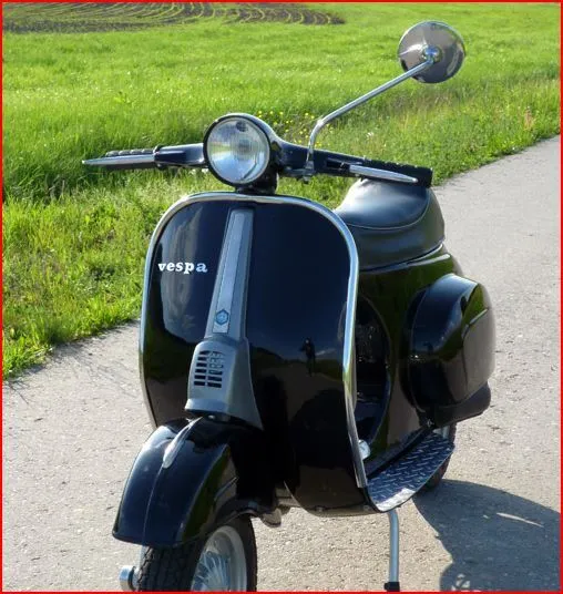

    Wie heißen die mit den Runden Lenkern nur V50 Erstserie ?

    Der runde Lenker an der abgebildeten schwarzen ist nicht original, sondern nachträglich angebaut, weil es ja so viiiiieeeel besser aussieht. :rolleyes:
    Die Special gabs in verschiedenen Varianten, anfangs mit nur 3 Gängen, später mit 4 Gängen. Es gab auch Specials ohne Seitenfach, die keine Elestartmodelle waren. Dann gabs welche mit Lenkerendenblinkern und 6 V Elektrik und welche mit 4-fach Blinkern und 12 V Elektrik. Ich meine, dass die Special in Deutschland immer Blinker (zumindest [lexicon='Lenkerendenblinker',''][/lexicon]) hatte, bin mir aber nicht 100% sicher.
    Runde Lenker gab es auch bis Anfang der 80er Jahre, also weit über die 1. Serie hinaus. Laut Papieren heißen alle deutschen V50 nur V50 N. Egal ob N, S, R, L, Special usw.. Daran kann man das Rundlenkertum deshalb nicht festmachen.
