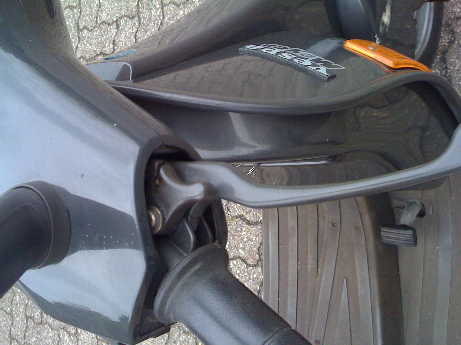

    hallo,
    bin Neuling und hab mir gestern meine erste Pk 50 xl gegönnt...
    ne xl 2 glaub ich, bin mir aber nicht sicher...vll kann mir das ja hier Jemand sagen.
    Was ich eigentlich wissen wollte ist, was dass über dem Bremshebel für ein kleiner Hebel ist?
    (Bild im Anhang)
    Wenn ich den Ziehe Passiert nichts
    LG

    kleiner Hebel = Choke-Hebel

    Hi, das ist der Choke. Solltest du beim Starten bei kälteren Temperaturen verwenden ;) Sonst kickst du ne Zeit.

    achso, danke dadurch bekommt der Motor doch mehr Benzin oder?

    Bedingt richtig. Die Vespe bekommt gleich viel Benzin, allerdings weinger Luft. Dadurch wird das Mischverhältnis Benzin / Luft "fetter". Und je fetter, desto leichter bumm. :D Die Vespe springt also in kaltem Motorzustand leichter an. Später ist der Choke nicht mehr notwendig, da die Motortemperatur und des "magerere" Benzin-/Luftgemisch zu einer ordentlichen Verbrennung beiträgt.
