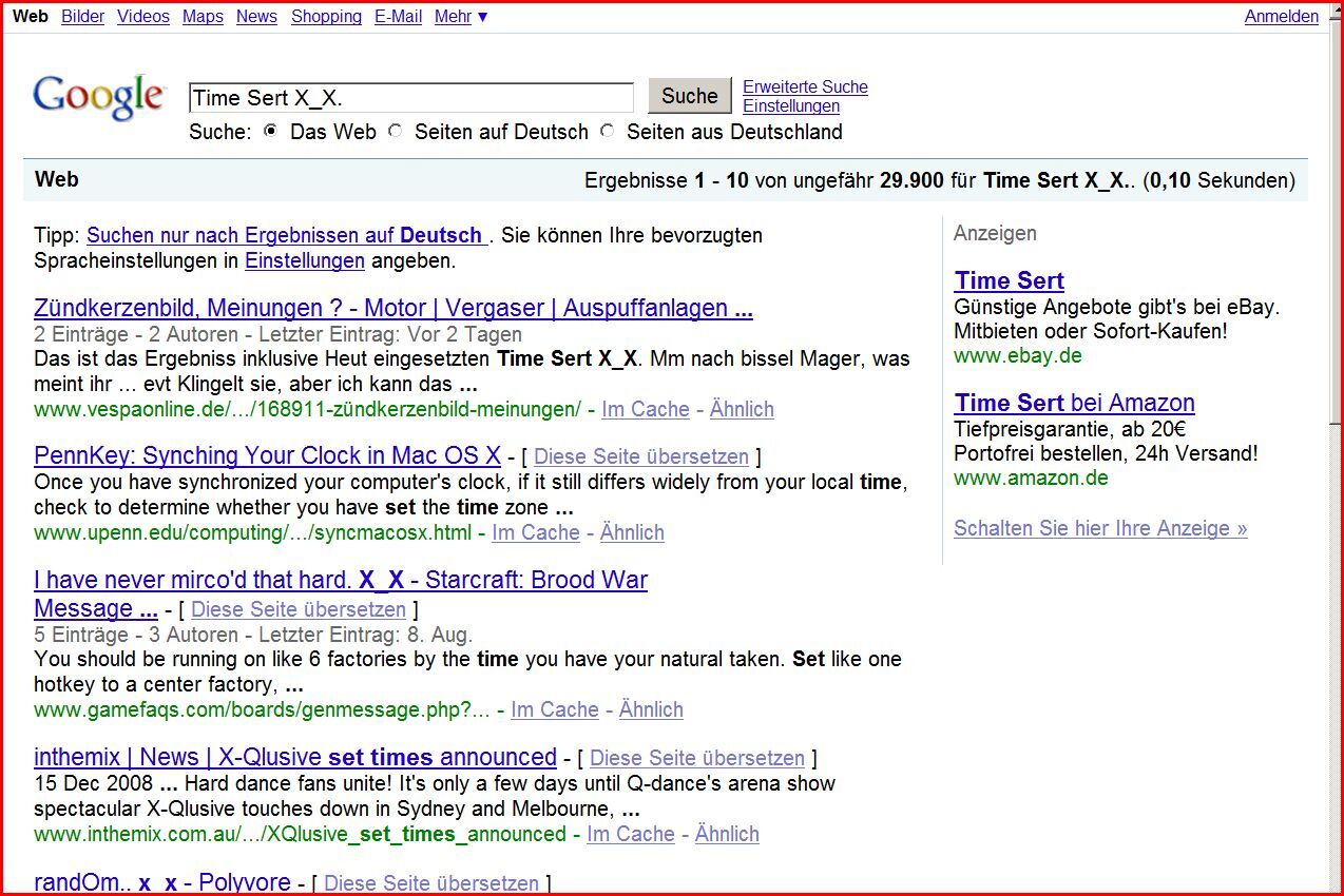

    Entschuldige mein unqualifiziertes Geschwafel. Aber "Time Sert X_X." sagt mir gar nichts. Ich verstehe einigermassen Englisch, aber kein Amerikanisch. Reparatureinsätze für Gewinde heißen in Deutschland Helicoil. Zum Time Sert fällt Google auch nur eine Antwort ein, und das ist Dein Beitrag. Weshalb muss man einen etwas was sich mit deutschen Worten beschreiben lässt, unbedingt mit englischen ?? Begriffen beschreiben?

    Is nu nich on Topic, aber da hast schon recht, hätt ich wohl Auschreiben können.
    Nur Kurz zur Erklärung, Time Sert is ein Produkt der Firma Würth.... und das sind eben genau diese Einsätze, für durchgenudelte Gewinde.
    Und zum Thema Googel ich denk du hast " X_X " mit eingegeben, was soviel bedeutet wie :-1 , aus einer Zeit wo es noch keine animierten Smilies gab.
    Suchst du unter " Time Sert " wird dir Googel 25 000 Einträge präsentieren.
    Im übrigen ist Helicoi auch nur ein Markenname und die Teile sehen auch völlig anders aus....

    hallo noch einmal; ich liebe rechthaberrichte Leute, warscheinlich weil auch ich dazu gehöre. Hier mal Google.
    Im übrigen hast Du recht, eine massive Buchse die auch noch verpresst wird ist die bessere Alternative, besonders an dieser Stelle. Aber warum ist sie mit heraus gekommen?
