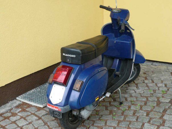

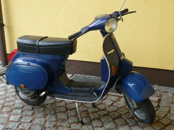

    Hallo erstmal alle zusammen!
    Hab hier schon ein wenig gestöbert und bin auf sehr interessante Themen gestoßen....
    Ich habe mir vor kurzem eine Vespa PK 50 S gekauft! Jetzt bin ich mir nicht mehr ganz sicher ob es auch wirklich das richtige Modell ist!
    Ich brauche wahrscheinlich ein neues Getriebe und daher ist das wichtig! Vielleicht könnt Ihr mir da ein wenig weiterhelfen???
    Fahrgestell Nr. 18830 oder 188330 ?!?!?!
    Ich habe die Vespa mit 11.400 km gekauft. BJ 1985 soll es sein! Wieviel hättet Ihr bezahlt???
    DANKE schonmal für die Expertenhilfe!
    lg blackfrenzy

    Auf jeden Fall ist das KEINE 50S.
    Kaskade ist 50S, jedoch Lenkkopf und Plastikheck würden für mich auf XL1 hindeuten, was es auch sein wird.
    Xl2 hat ja das UFO-tacho :-).
    Könnte eine 50S mit Xl1 Kopf sein.
    Poste mal die Rahmen/Motornr.
    Darkvespa hat natürlich recht, leide heut wohl unter wahrnehmungsstörungen! Ist ja nirgens ein Plastikheck

    kannst das Getriebe aus jeder anderen 4 Gang Fuffi nehmen...
    Herzlichen Glückwunsch zur neuen XL ;
    das is auf keinen Fall richtig, und in jedem Fall Quatsch :whistling:

    Edit räumt auf mit der Blindheit
    Peinlich :-X
