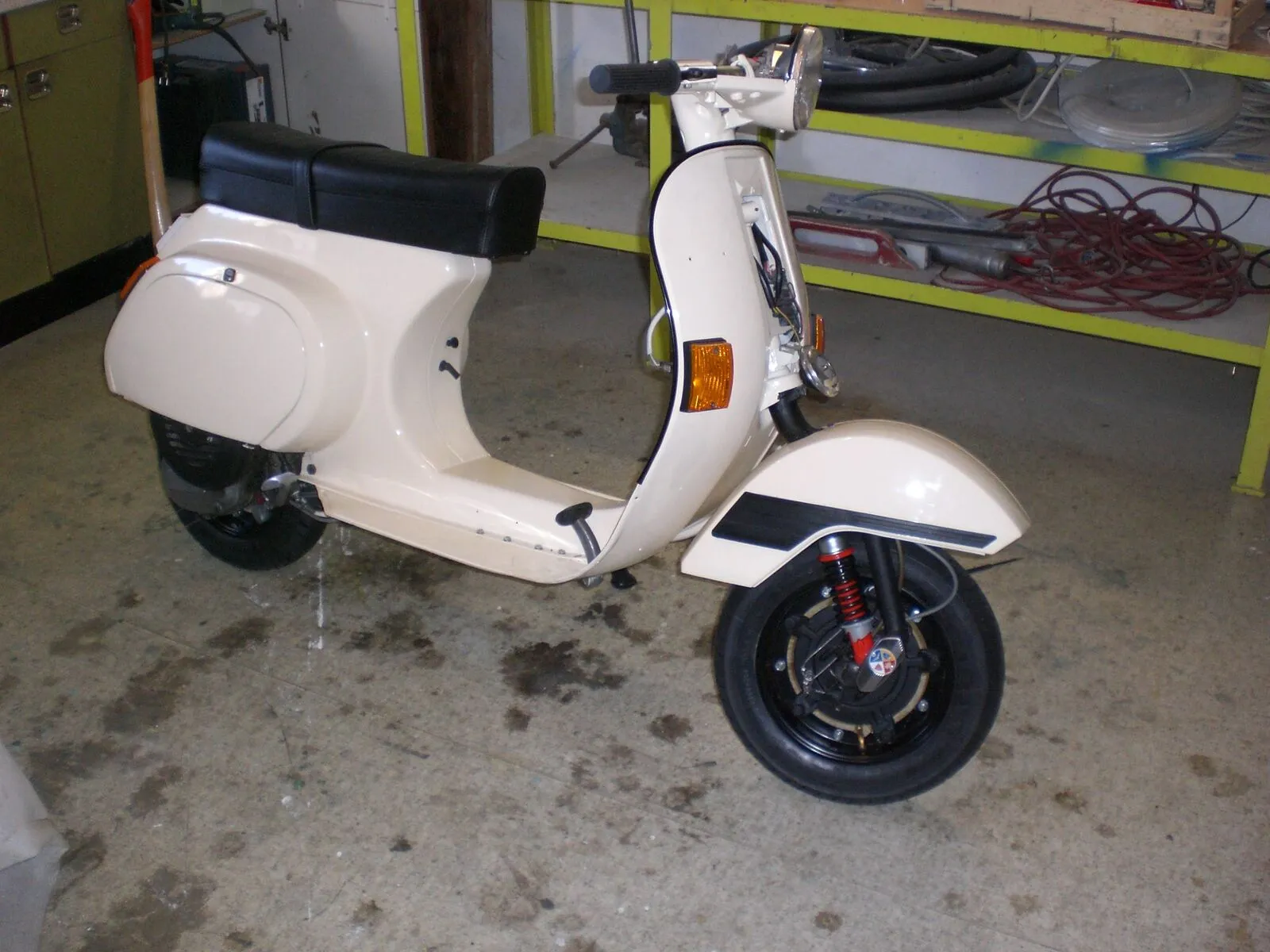

    gerade eben hab ich die erste testfahrt unternommen und sie läuft eigentlich ganz gut :+2
    jetzt muss ich nur noch ein zündchloss anbringen und das handschuhfach + tank lackieren und der frühling kann kommen :-7
    Gruß Fabi

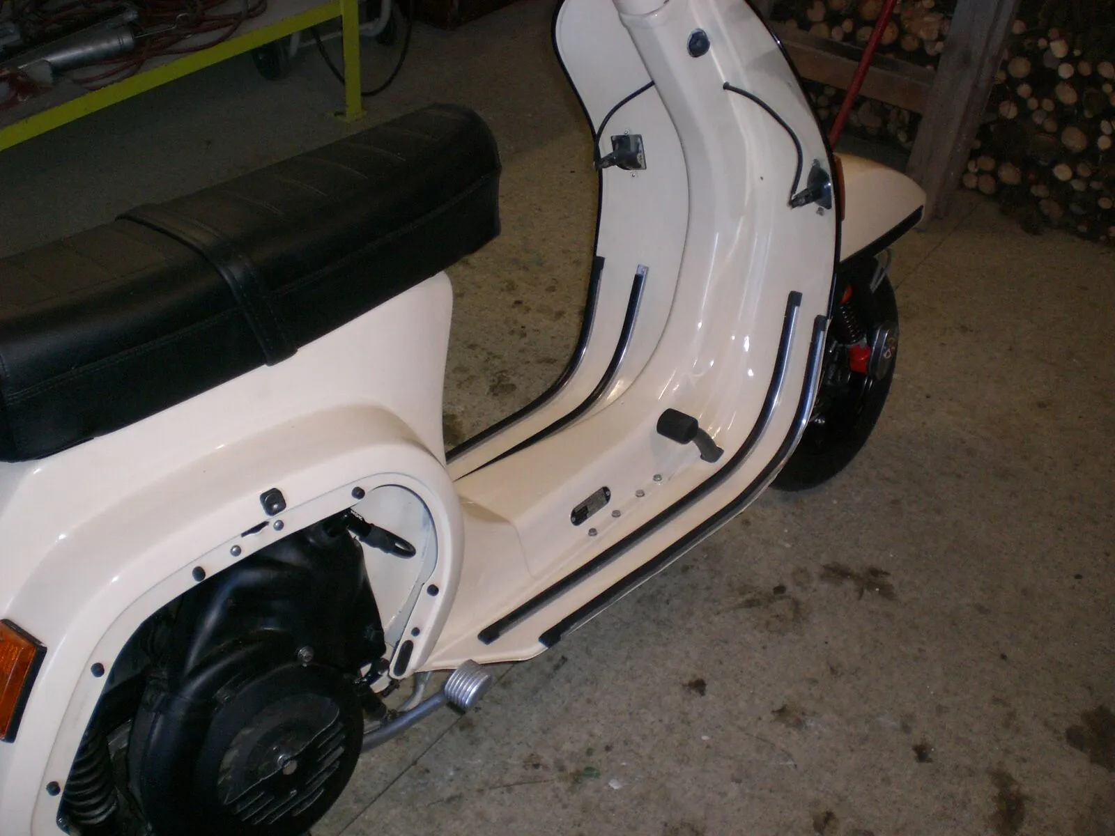

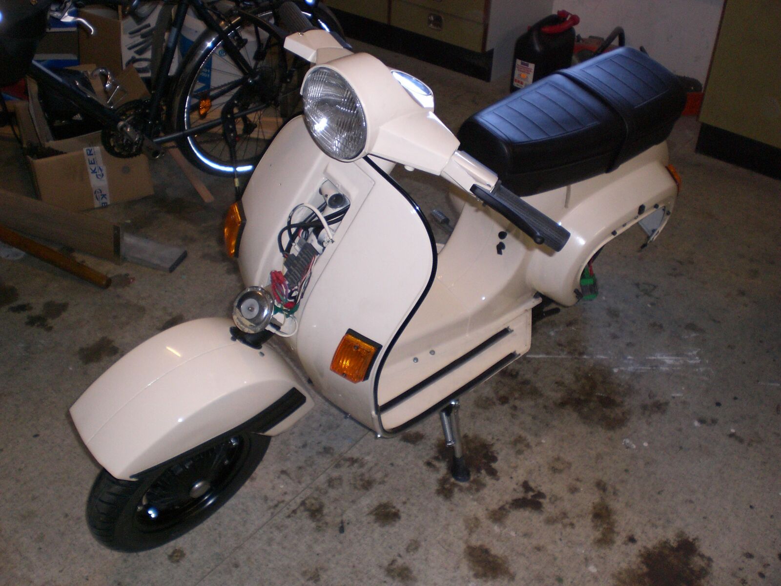

  • so heut bin ich hab ich sie komplett nochmal durchgeckeckt und gleich mal eine probefahrt gemacht :-7

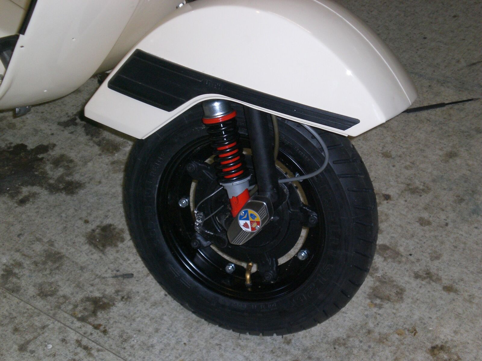

    ansonsten ist noch nicht viel passiert außer das sie nun leuchtet und hupt (aber noch nicht blinkt :-1)und ein rms stoßdämpfer reingekommen ist
    Gruß Fabi
  • so gesehen ist sie fertig :love:
    nur das handschuhfach und der tank müssen noch lackiert werden :whistling:

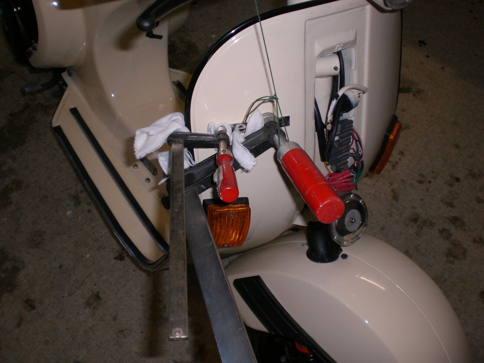

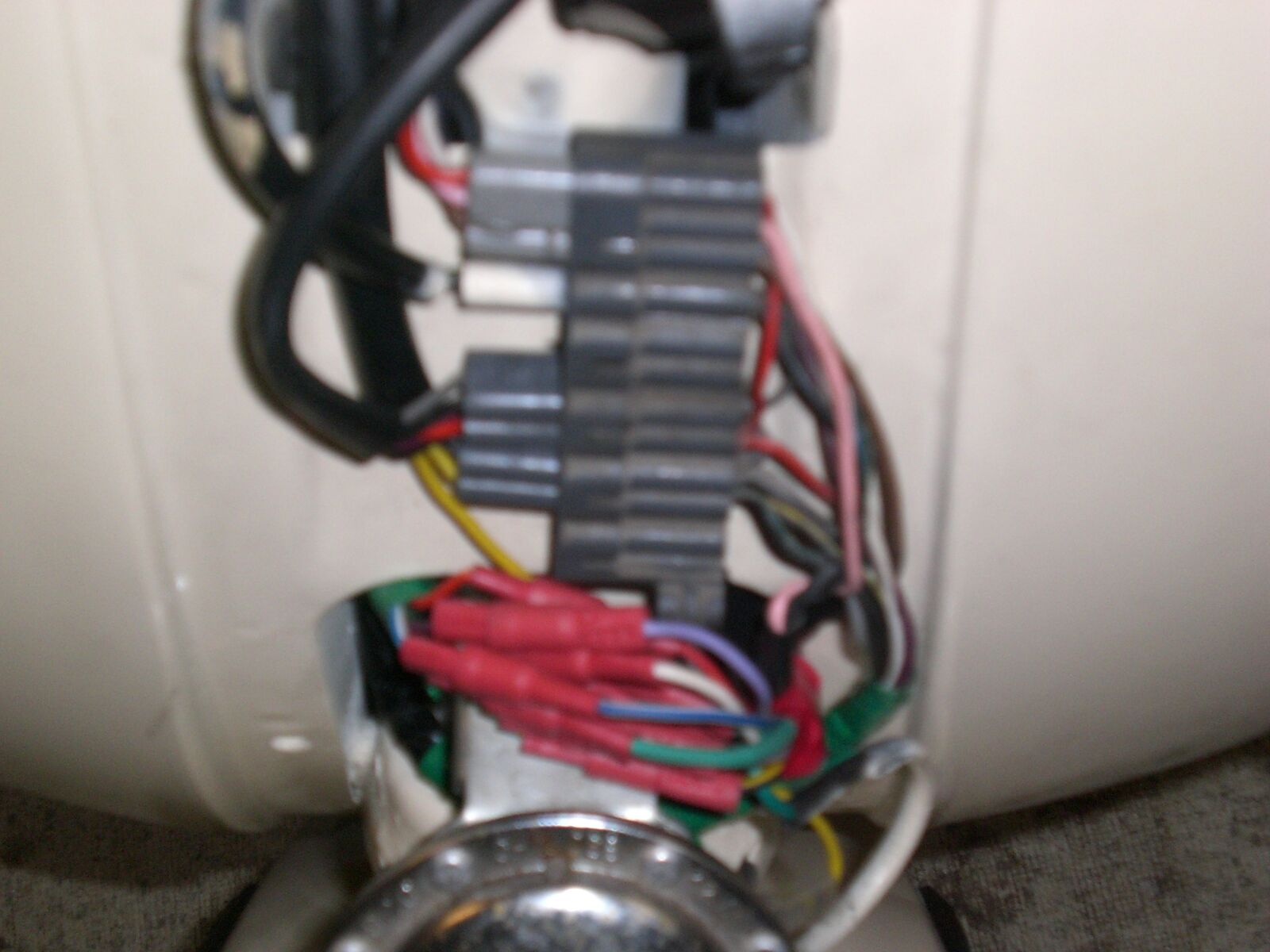

    außerdem flackert leider das licht und geht ab und zu aus 8| aber ein kabel am kabelbaum ist durchgescheuert und auch sonst sind die kabel sehr porös
    hab aber noch einen andereren rumliegen den ich nun verbauen werde.
    Nächstes problem: die blinker mit blinkergeber geht keiner :wacko: also hatte ich die vermutung das nur der blinkergeber kaputt ist, also den blinkergeber überbrückt aber es geht nur der blinker vorne rechts :-1 ich hoffe das problem hat sich mit dem neuen kabelbaum und einem neuen blinkergeber schon erledigt hat:whistling:
    ansonsten geht alles :+3

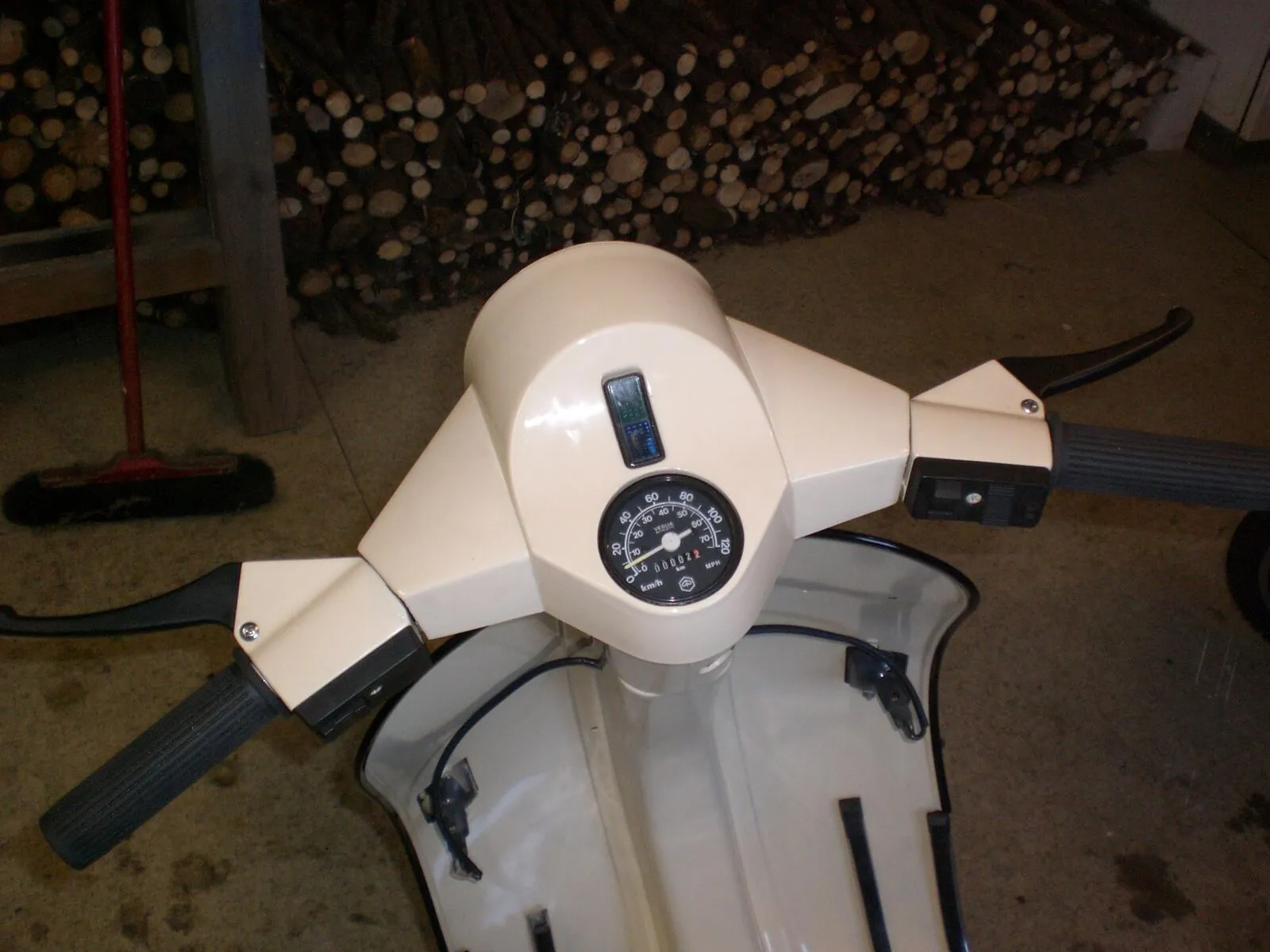

  • so die elrktrik geht jetzt da die stekkonsole unter der kakade an machen stellen kaputt war habe ich eine von einem anderen kabelbaum genommen :whistling:
    nun geht alles bis auf die blinker :-4

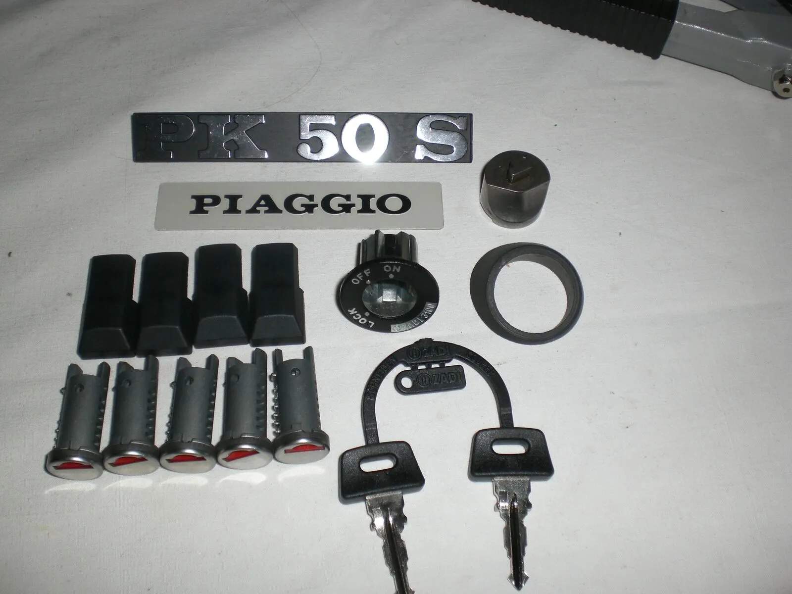

    danach hab ich die trittleiten, das typenschild, das emblame und die lenkkopfabdeckung montiert
    was noch gemacht werden muss:
    -tank und handschuhfach lackieren
    -schlösser einbauen
    -bilnker zum blinken bringen
    :whistling:

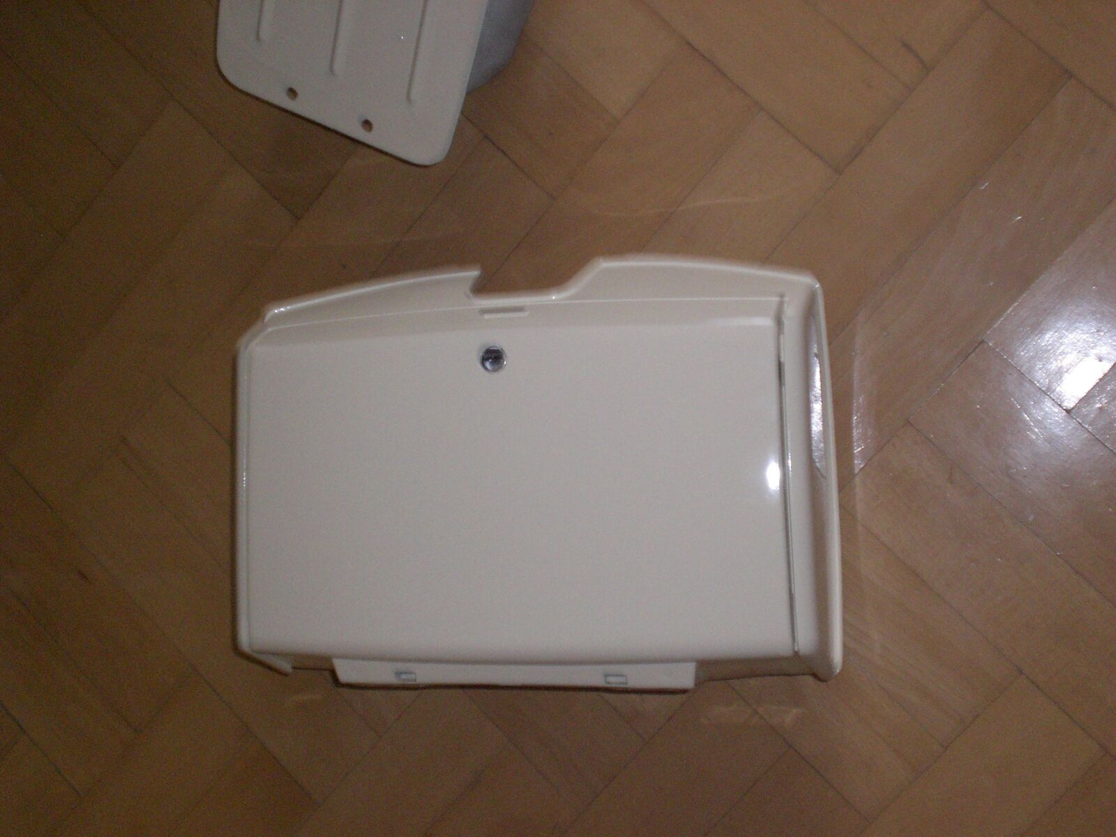

    nun zu meiner pk,das handschuhfach sowie der tank sind noch NICHT lackiert aber ich kann die teile wahrscheinlich morgen bei meinem lackierer abholen ^^ das war jetzt schon der 4 termin aber ich kann nicht schimpfen, da der preis klasse war (nur das material) :thumbup:
    :+2
  • also,

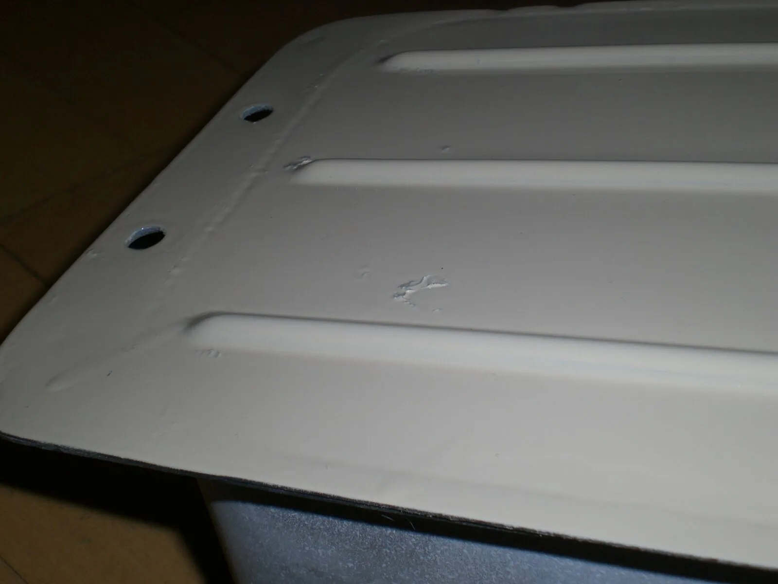

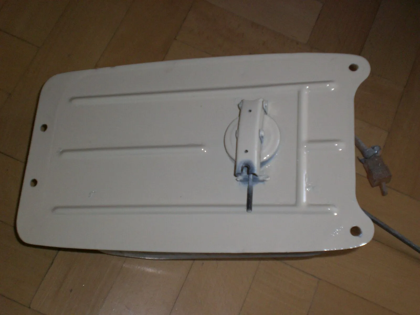

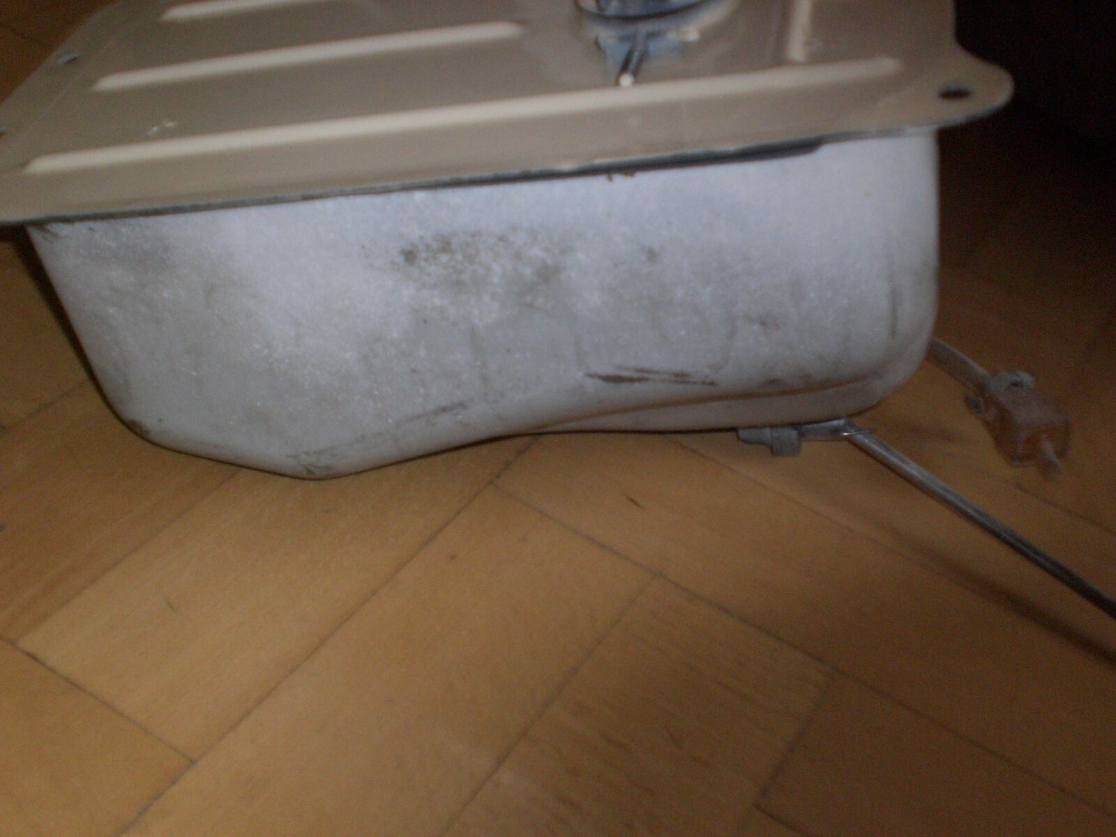

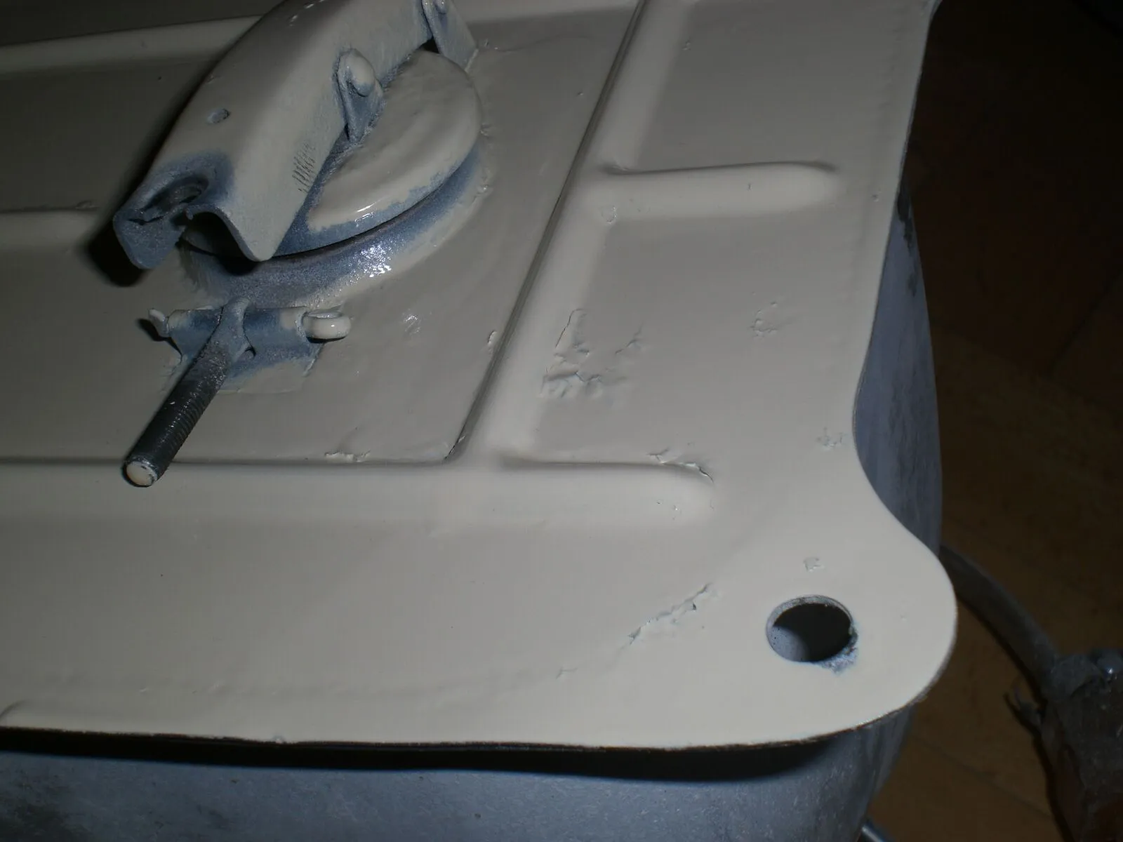

    ich sitze heut maorgen im auto auf dem weg zu meinem lackierer, als mich eine sms von ihm erreicht er hätte kurzfristig irgenwo hingemusst aber er hätte die teile bei sich auf der terrasse hingelegt un ich könne sie dort holen 8o
    es war auch besser für ihn nicht da zu sein :-1
    das handschufach ist zwar nicht perfekt aber schon ok :wacko:
    aber der tank ist der abschuss schlechthin :-1:-1:-1:-1:-1:-1:-1:-1 er hat ihn 5 macken auf der oberseite am tankdeckel hat er ihn einfach garnicht grundiert und unterhalb der draufsicht seite den orginal lack erhalten :pinch: :-1:-1
    ich werde ihn jetzt selber in schwarz lackieren :whistling:
    der typ muss nicht denken das er von mir noch einmal etwas zu ören bekommt geschwige denn einen roller zum lackieren etc.
    da zahle ich lieber 200-300€ mahr und habe eine perfekte lackierung ohne 4 termine und ohne zorn und ärger :S
  • da war er wohl blind beim lackieren. ich habe meinen auch selber abgeschliffen und matt-schwarz lackiert. ist ja jetzt keine fläche die man gleich sieht aber kotzt trotzdem an.

  • Schöne klassische Restauration. Gefällt mir sehr gut! yohman-)
    Dass Lackierer gerne mal schlampen, wenn man einen günstigen Preis mit ihnen aushandelt, hab ich auch schon festgestellt. Allerdings hatte ich sämtliche Vorarbeiten geleistet, d.h. grundiert, gefüllert und geschliffen. Der Untergrund war dementsprechend perfekt vorbeireitet, dann ist das natürlich nochmal ärgerlicher!
    Ich persönlich würde den Tank jetzt trotzdem nicht schwarz lackieren, das würde meiner Meinung nach das Gesamtbild zerstören, sobald du die Sitzbank nach oben klappst...
    Versuch doch noch einmal mit dem Lackierer zu reden. Wer weiß, vielleicht sieht er ja seinen Fehler gleich ein und macht es dir nochmal neu. Und dabei immer schön freundlich bleiben, denn so wie man in den Wald hineinschreit, so schallmeit es auch wieder heraus...
    Ansonsten: top, weitermachen!
