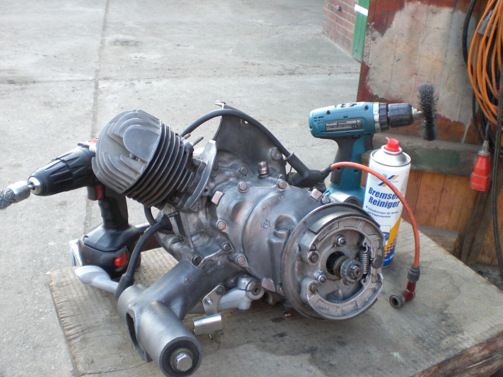

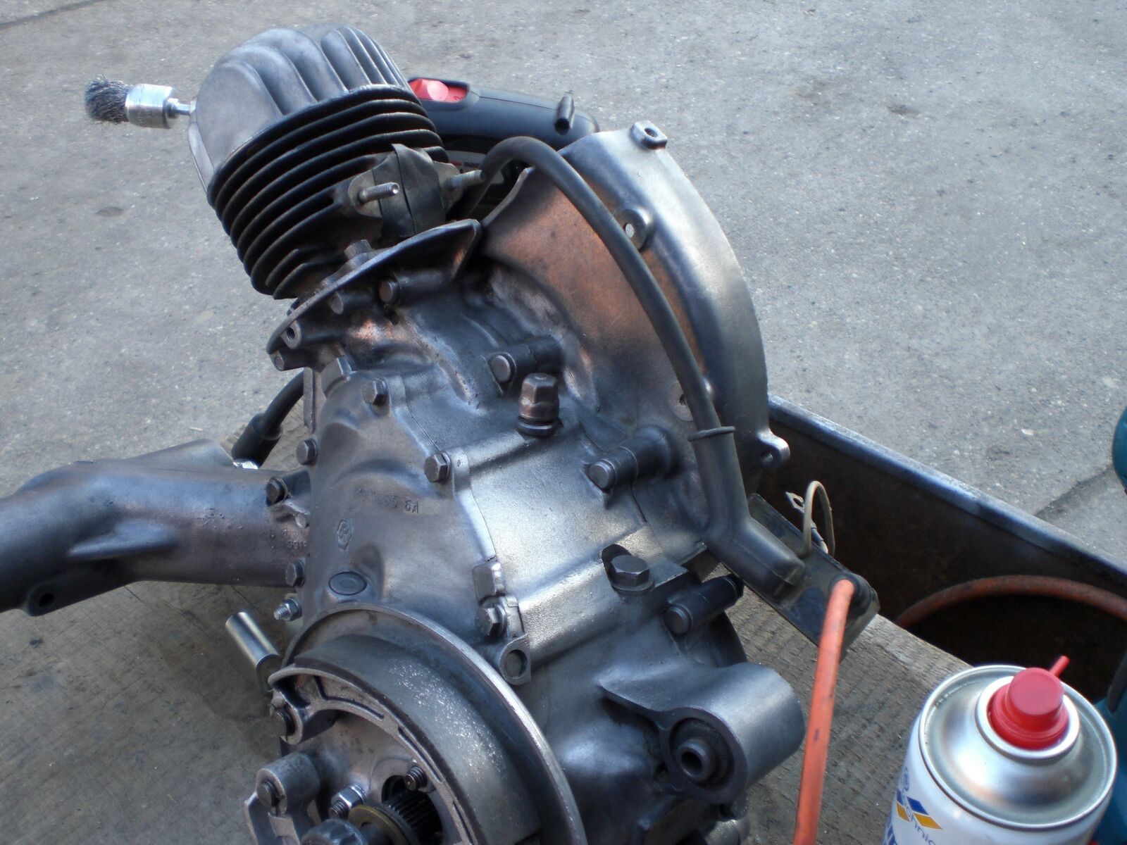

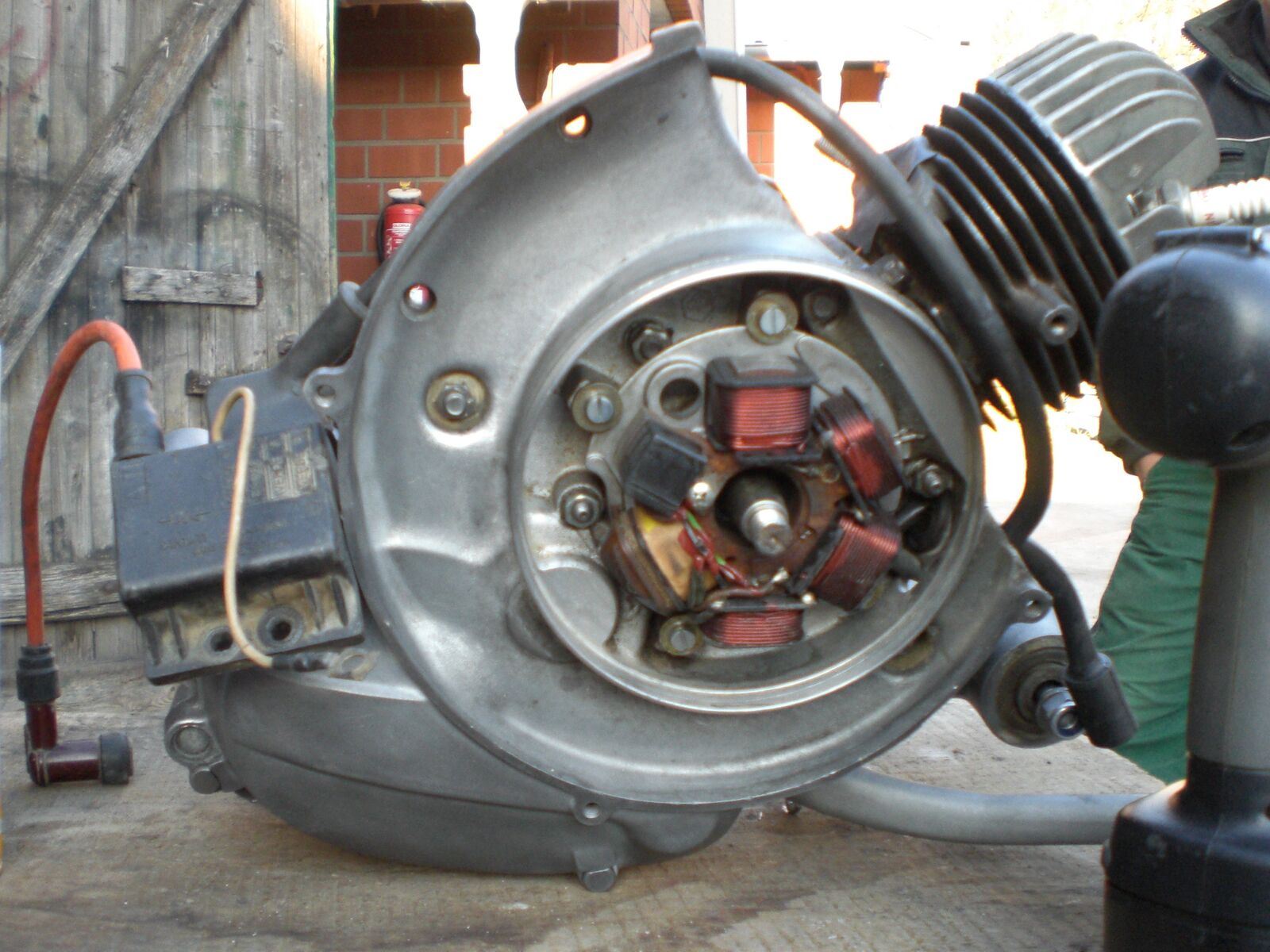

    hab heute nachmittag meinen motor komplett gereinigt und "gebürstet". hat so ca. 2 stunden und ein bisschen schweiss gekostet. erstmal den groben schmutz mit bremsenreiniger entfernt, und dann mit nem dremel und nem kleinen drahtbürstenaufsatz angefangen, die oberflächen zu bearbeiten. hat so gut 5 min gedauert, da hat sich die bürste verabschiedet. also, akkuschrauber an start, grosse bürste ran, und alles mit ruhe abgebürstet. die oberfläche sieht jetzt echt schicki aus, und ist endlich pikkobello sauber.
    was meint ihr?
    greetz der ape

    wenn du jetzt noch ne messingbürste satt der stahlbürste benutzt hättest, hätts von mir nen dickes lob gegeben.auch wenn alu weicher als stahl ist, so bleiben trotz und alledem winzige stahlpartikel zurück und du wirst über kurz oder lang an einigen stellen rost finden.

    hab mir heute morgen ne messingbürste besorgt. alles noch mal gebürstet und was soll ich sagen - eine noch bessere oberfläche und keine stahlreste mehr... nur zu empfehlen...
