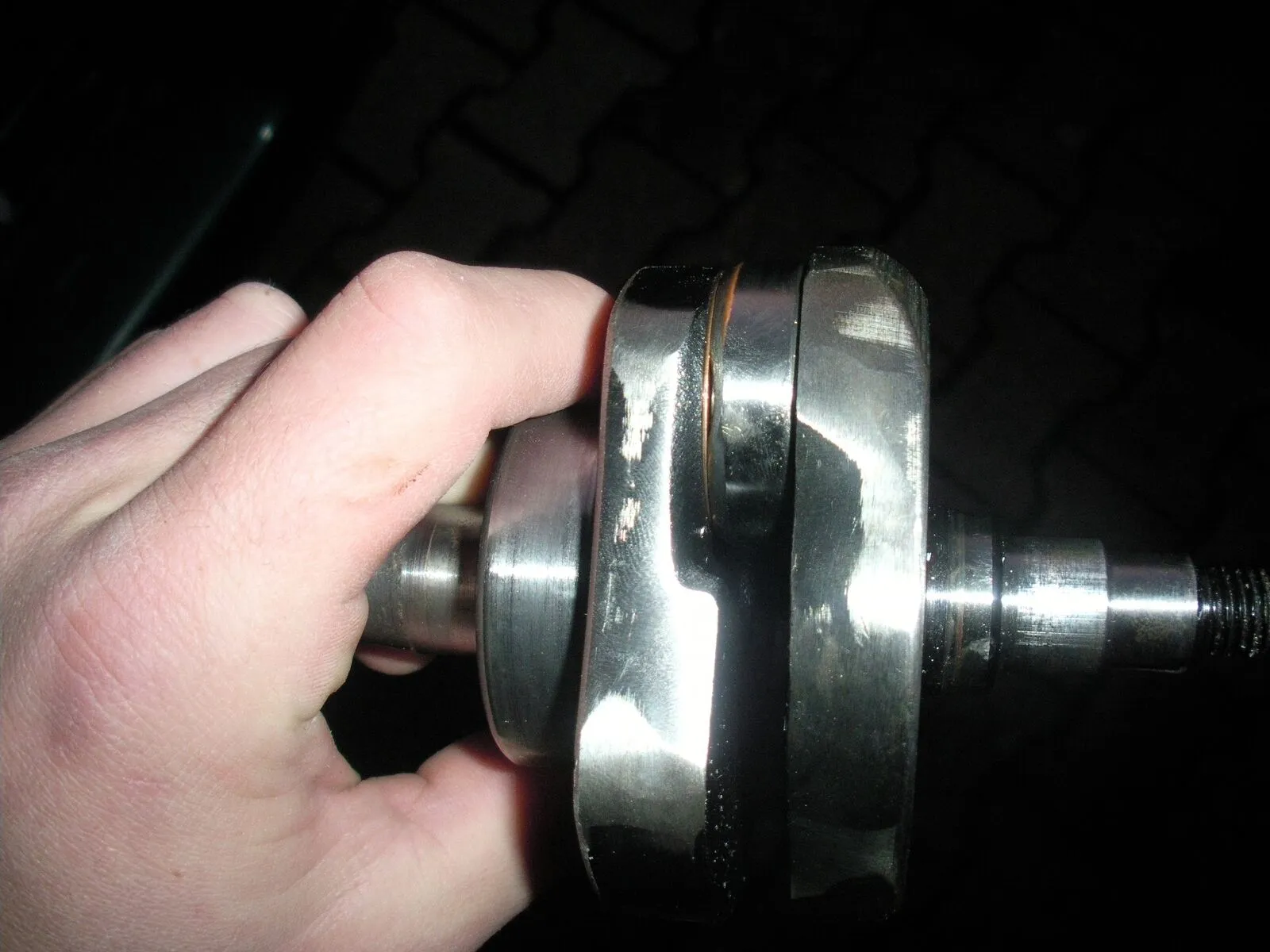

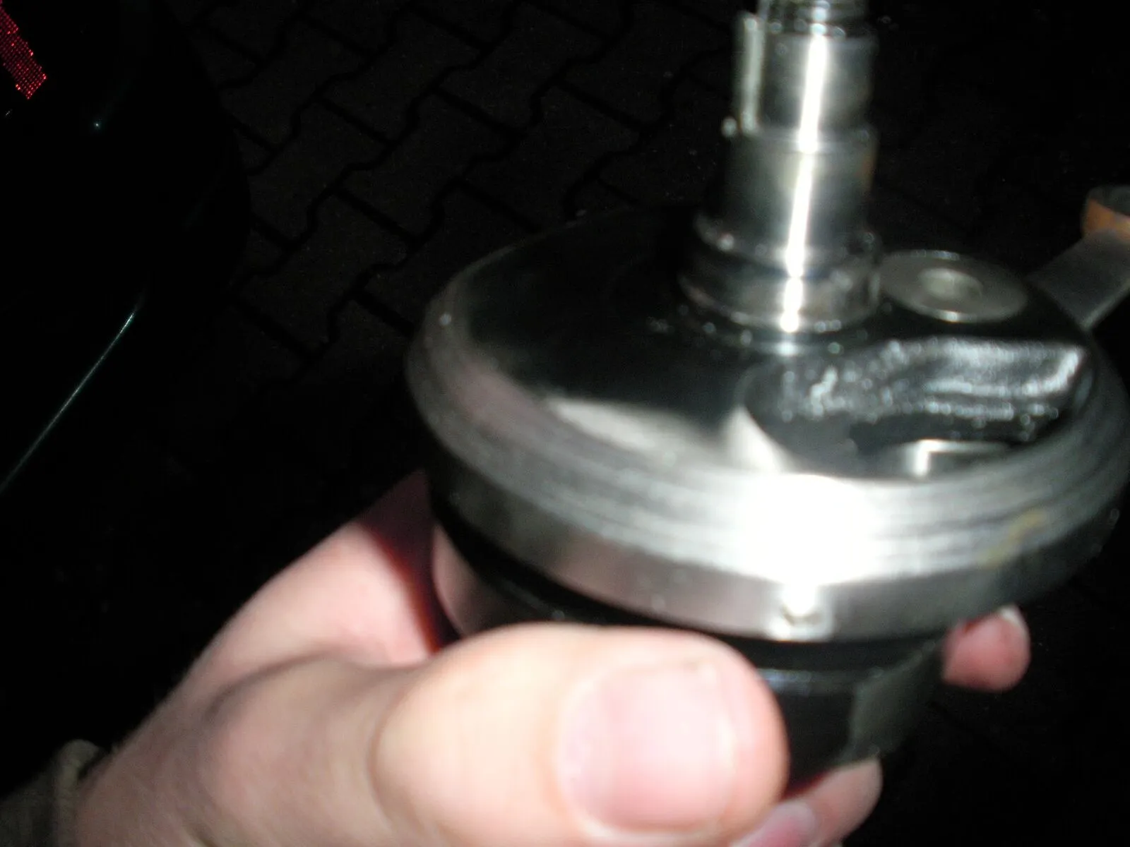

    Bilder der Kurbelwelle kommen morgen wahrscheinlich schon, das ihr sagen könnt, wie schön dass die eine Seite schon ist!

    ja wie schuats den aus mit bildern von der kurbelwelle? :whistling:

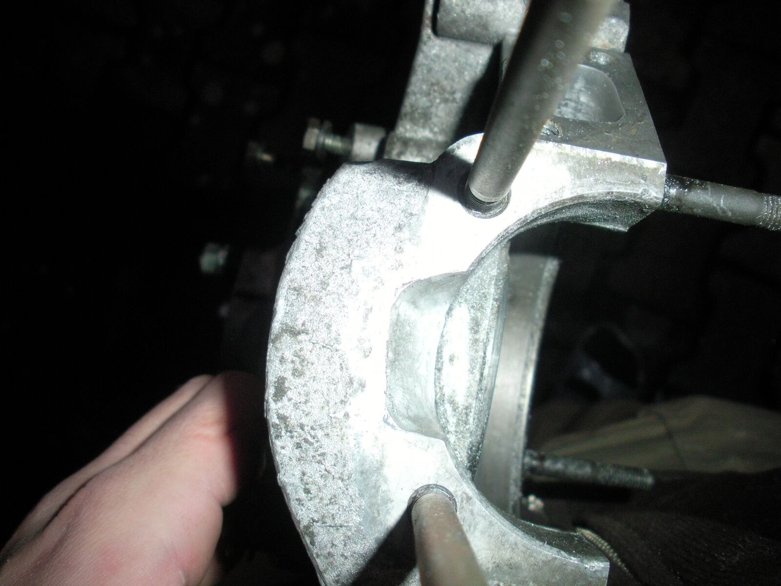

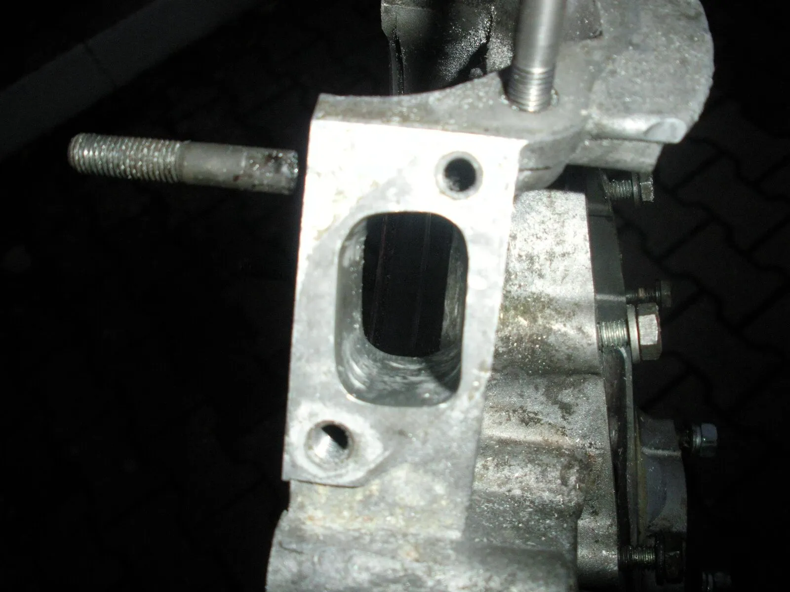

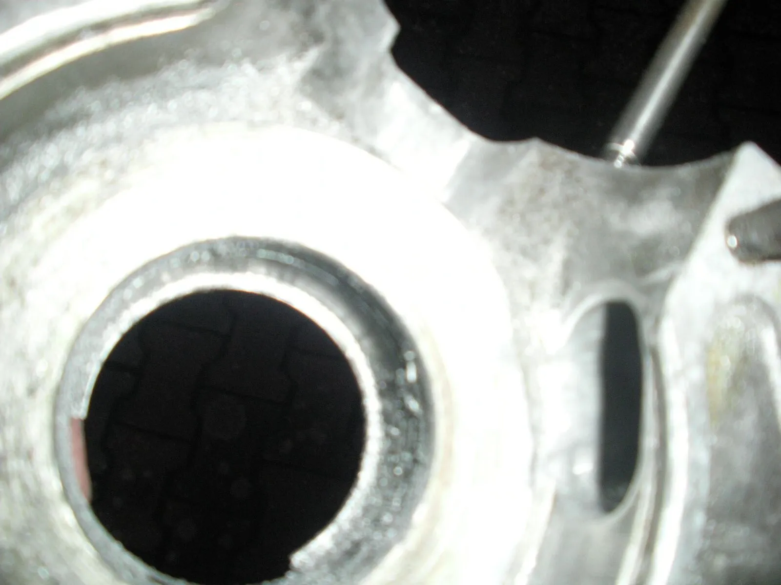

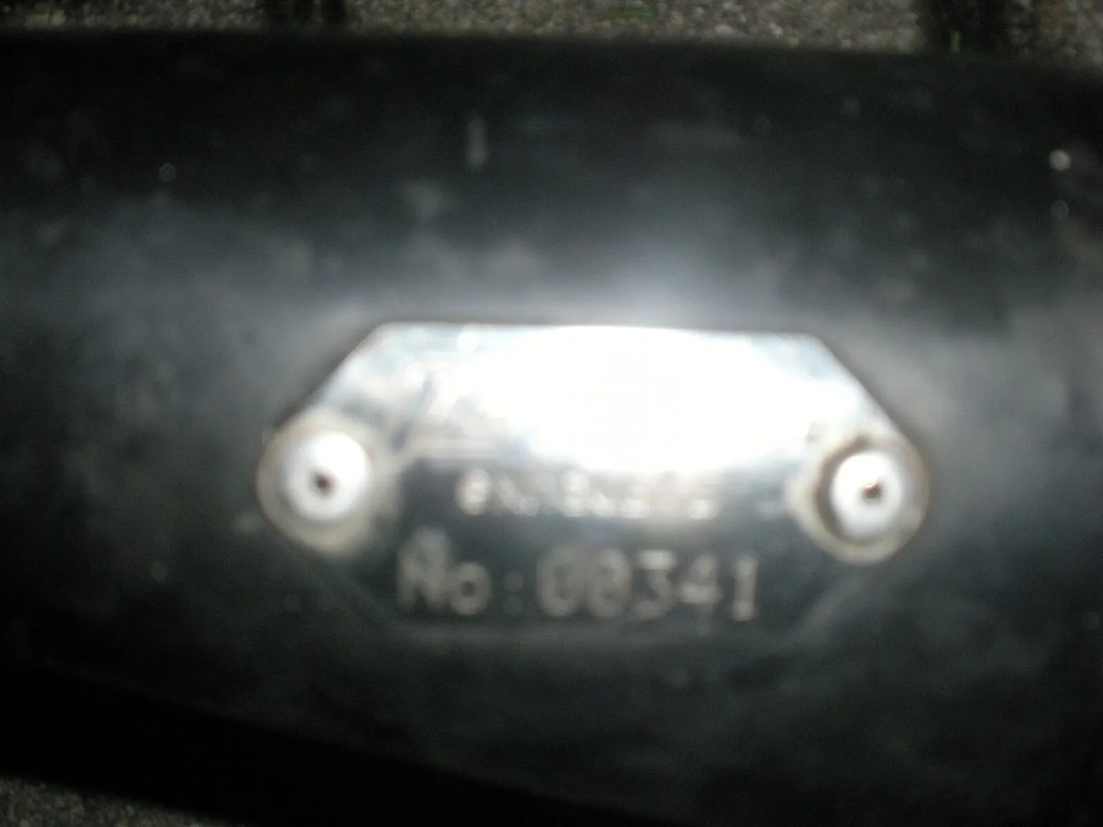

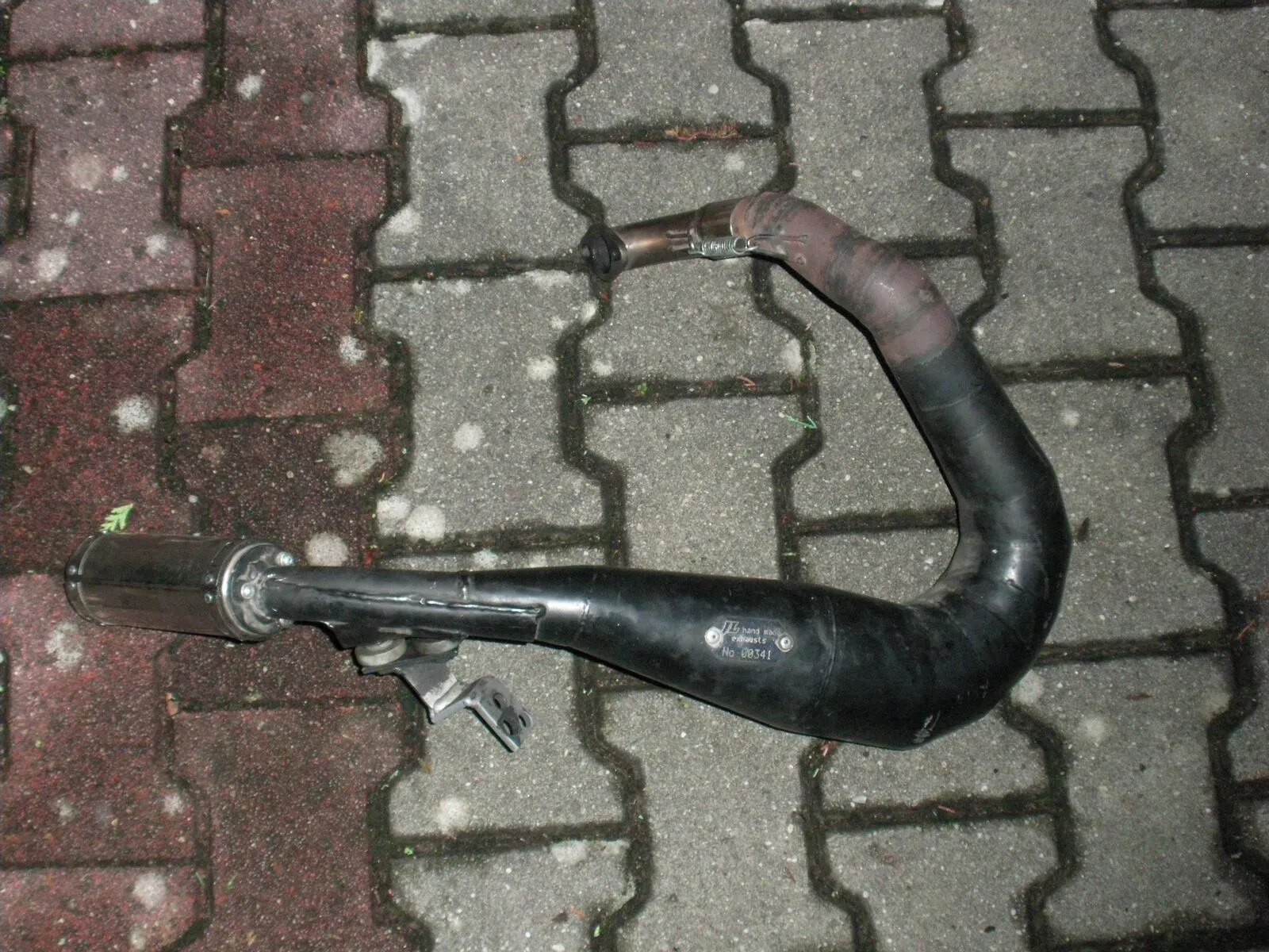

    Klone gibt es keine, hab ne neue Farbwahl: des braun-grün von BMW. Audi hats so ähnlich. Gibts noch nicht lange, daher hab ich auch leider keine Bilder. Also gibts auch keine Klone!! Hatte die letzte Zeit verdammt viel Arbeit, somit bin ich zu nicht viel gekommen. Bis jetzt ist alles nur gefräst, nichts poliert!
    Bilder sind zwar nicht die besten, werde bei mehr Zeit bessere einstellen.
    Da sieht ihr eine originale Auspufflegende!! Nr 341!

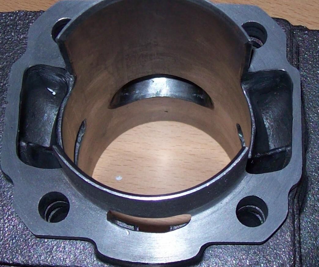

    Oha, da ist mir noch was eingefallen!! Könnt bitte jemand Bilder von nem Pollini Auslass machen und online stellen?? Muss meinen noch machen, trapezförmig. Vielleicht hat ja jemand was!
    Merce!!

    Hat keiner n Foto von nem schönen Auslass?? Von nem Pollini??

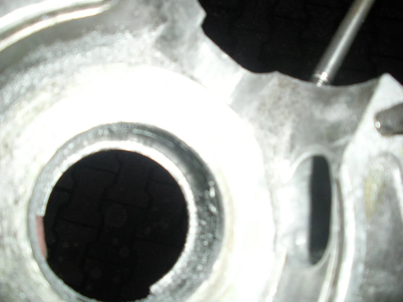

    • October 17, 2009 at 08:48
    hab kein besseres

    @ Labelsucker: Vielen Dank! Weist jetzt schon was deine Leistung hat?
    nö weiß noch nicht. denk mal aber spätestens im Dezember.

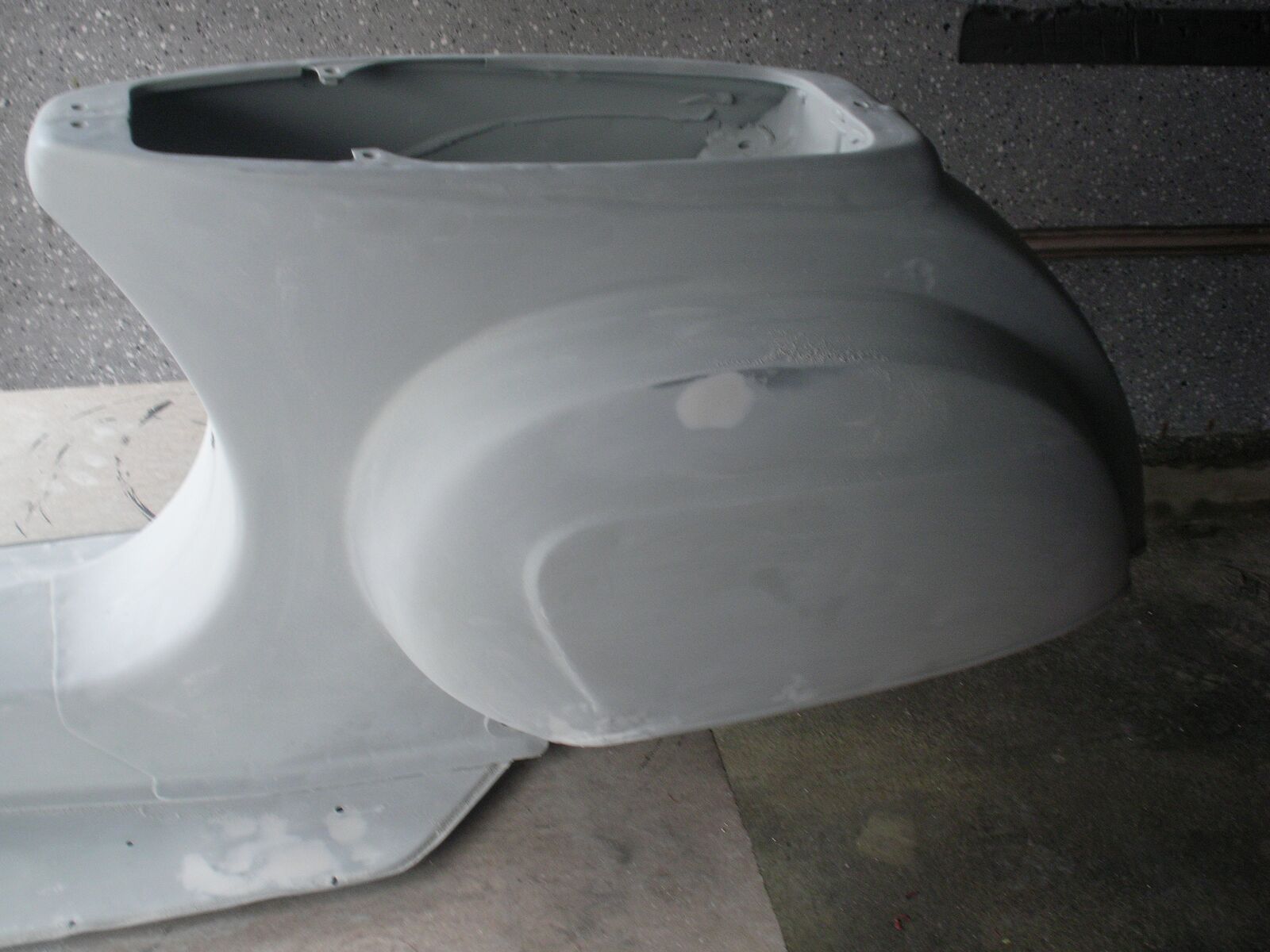

    • February 28, 2010 at 18:17
    Bei meiner Düsenfrage kann mir hier keiner helfen, naja.

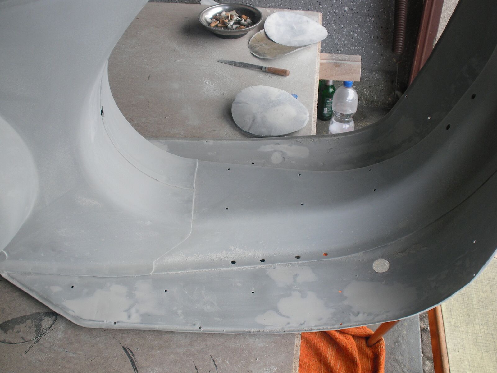

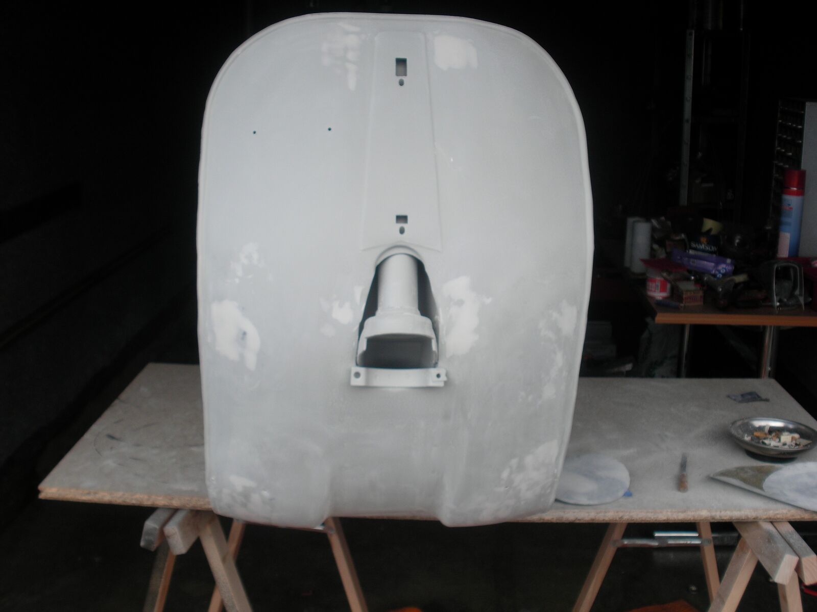

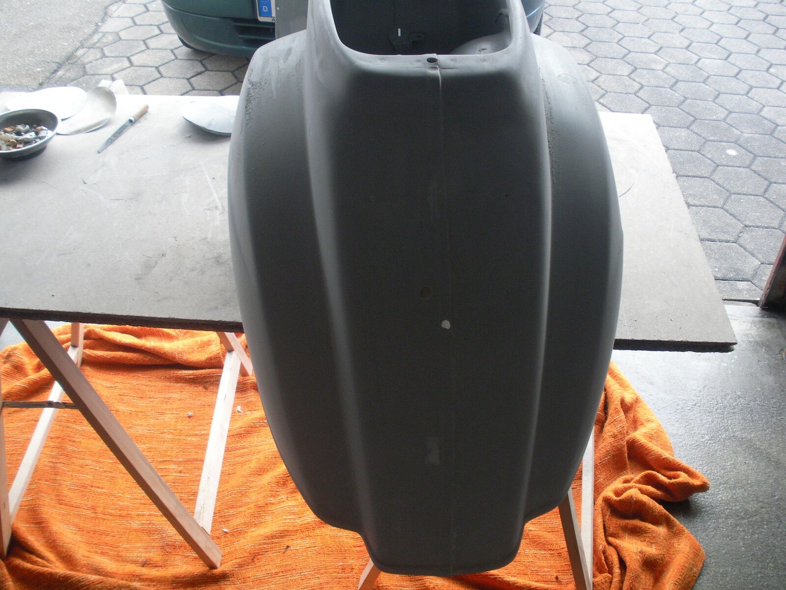

    Karosse ist jetzt endlackiert, Lack muss aber noch reifen :D Die frühere Farbwahl ist nicht mehr aktuell, waren zu viele schlecht Räusche dazwischen. Bilder von der fertigen Karosse werdet ihr frühestens in eineinhalt zwei Wochen sehen!
    Hier Bilder von der gefüllerten Karosse:
    Lieber ein paar Bier vergessen als ein paar Bier verschüttet!
