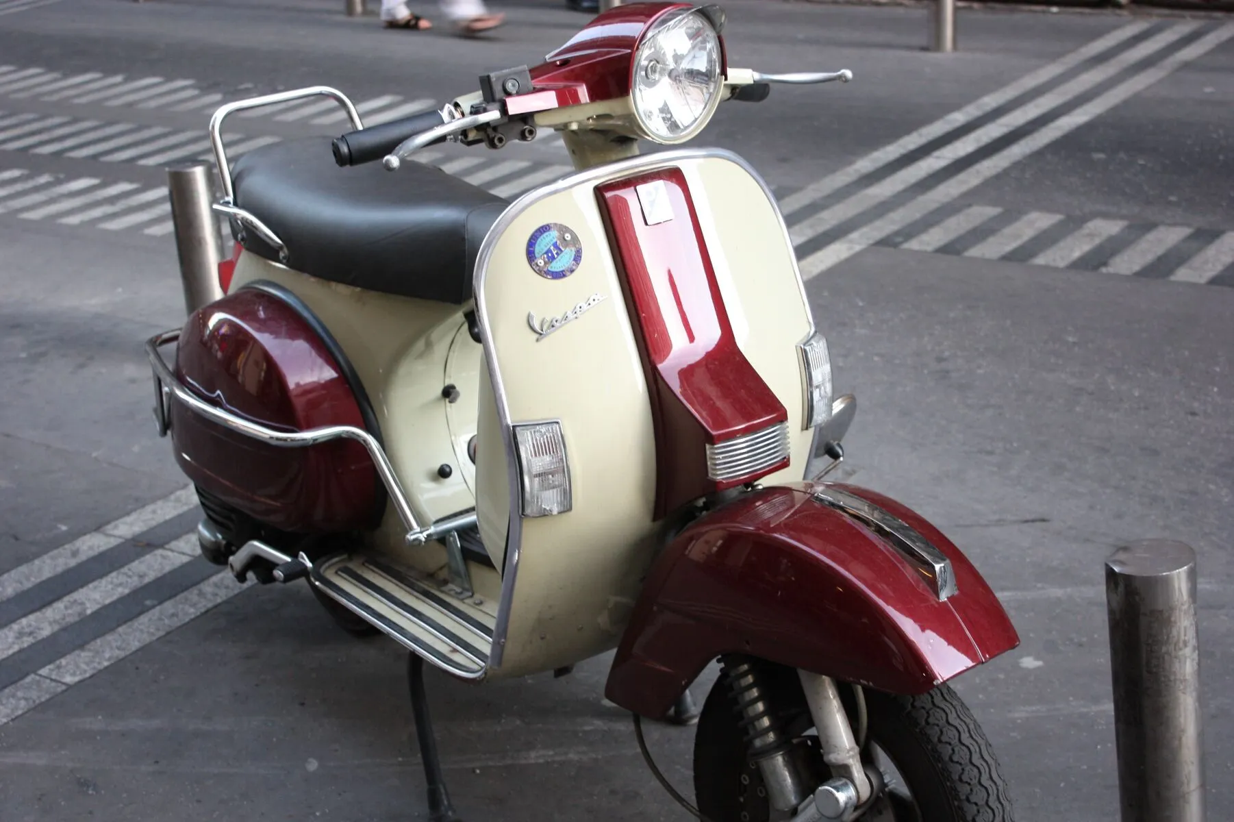

Kann mir jemand sagen was dies für ein Model ist?
PX mit Scheibenbremse
Ob 80, 125 oder 200ccm bzw Alt oder Lusso müssen die Sezialisten sagen.
Ich würde auf Lusso tippen.
ah ok...super, danke.
kann jemand was zu der lackierung sagen?
wie sie heißt? ob es eine sonderlackierung ist, o.ä? -
Das ist eine PX Millenium, bzw. LML.
Die kleinste hat 125 ccm.
Lack ist bestimmt Serie.Die PXen wurden so bis 2007 gebaut, ab 2008 macht das LML.. Die Modelle heißen dann z.B. LML Star deluxe.
Hier hab ich was gefunden:
zur farbe würd ich sagen dass das creme farbene original ist ( angegammelter z.b. am knick am beinshcild und an den schrauben vom Hauptständer) und das rote nachlackiert.
Mit LML hat dieser Roller nichts zu tun.
Ich würde ganz stark auf eine Piaggio Vespa PX 125 MY aus den Baujahren 2001-2007 tippen. Evtl. auch 150er, aber weder 80er noch 200er. 80er wurden ab ca. 1996 nicht mehr gebaut, und am Verlauf des Krümmers erkennt man, dass es keine 200er ist.
Die zweifarbige Lackierung ist sicher nicht original, wobei das cremeweiß schon original sein könnte, aber die roten Anbauteile sicher nachträglich lackiert wurden.
vielen dank an alle!
