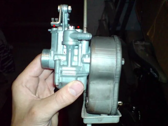

    • February 23, 2008 at 12:17
    bei mir war mal ein ähnliches Problem, da waren die rot markierten schrauben am deckel lose.
    Vielleicht hast ja das selbe problem....
    greetz
    smallevil
