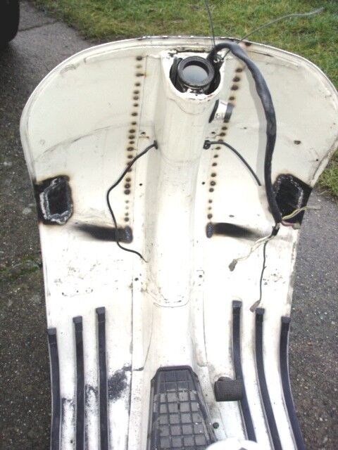

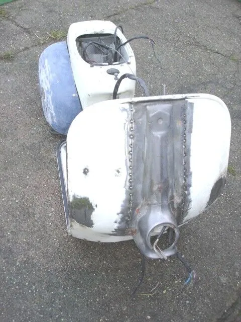

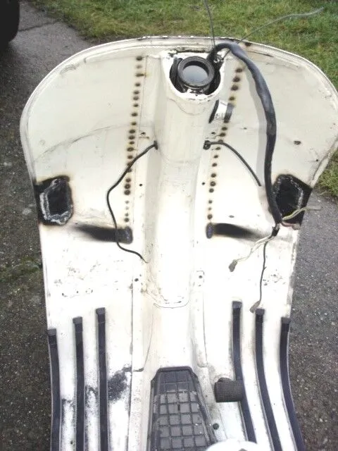

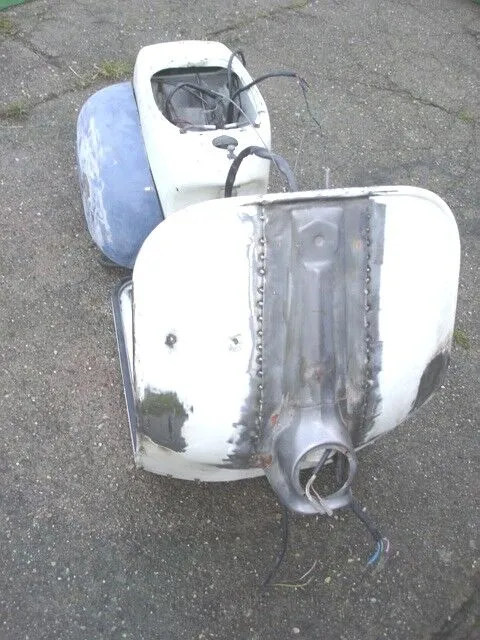

    Wenn man schon so nen Aufriss an ner PX macht nur für ne schöne Nasen OP :D

    Geil Fettkimme, die sieht ja voll Retro aus, damit wirst du der König an der Eisdiele :D
