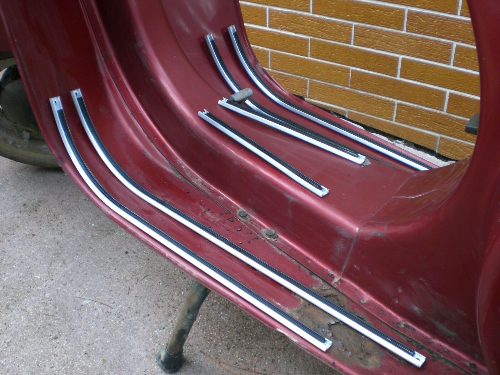

    bin gerade dabei mir die zierleisten der v50 drauf zu machen auf dem mitteltunnel hab ich sie schon .. wenn dus sehn willst mach ich gerne ne foto... :thumbup:
    gruß
    Weitere Produkte auf Anfrage.

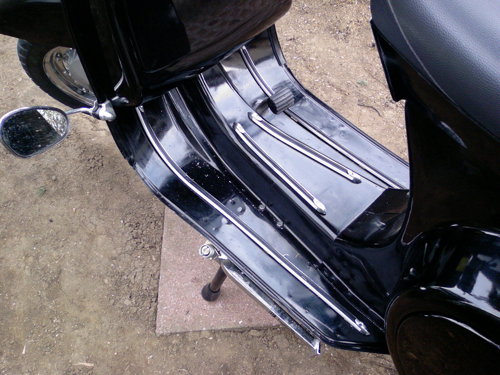

    • February 26, 2008 at 16:37
    so... bloß nen handybild aber glaub ich ausreichend. die 2. aufm dem trittblech kommen natürlich noch...
      • 430.02 kB
      • 413
    Ja klasse - Danke dir!! 2 Fragen noch:
    1) Welche sind das? Hast du zufällig grad noch die SIP Bestellnummer?
    2) Passen die Löcher von dem Standard Trittbrett das da war? (oder wie ist das bei der XL2?) Sieht mir leider ganz und gar nicht so aus...
  • vespaschieber
    Captain no more Morgen
    110
    20,635
    4,003
    Ludwigsburg
    • February 26, 2008 at 16:46
    wie das bei dir ist weiß ich nich. hab sie bei sip gekauft. sind wie schon gesagt die von der v50. die haben die runden endkappen. die der pk haben so hässliche plastikkappen. die haben mir nich gefallen. zwar sind ist das nächste paar das bei mir noch fehlt auf grund des trittblechs der v50 ungleich aber wozu gibts ne eisensäge.
    nummer hab ich nich. der trittleistensatz der v50 eben. von den löchern her hats nich überein gestimmt. die sind bei mit .... sagen wir mal 1.5x1 cm groß und werden von den leisten überdeckt!
    musste also neuebohren und dann mit ner nietzange ran. hab ne blindnietzange von meim Phlehrer geliehn ^^ die aufm mitteltunnel musst festschrauben.
    die trittleisten der v50 passen ja super über die löcher der alten füßmatten, sieht man kaum!!! die haben bei sip die Art.-Nr.: 13050000 und kosten 20,71€
    vespaschieber: kannst bitte nochmal ein bild einstellen auf denen man die trittleisten sieht wenn alle fertig montiert sind? überdecken die trittleisten die alten bohrungen im mitteltunel, mir kommt es so vor als würde man vorne noch die alten löcher durchsehen...
    gruß hip

    • February 27, 2008 at 23:20
    ja klar mach ich und nein, man sieht vorne nix. passt alles wunderbar! werde nochmal fotos machen. vllt schraub ich die beiden andren morgen noch dran.

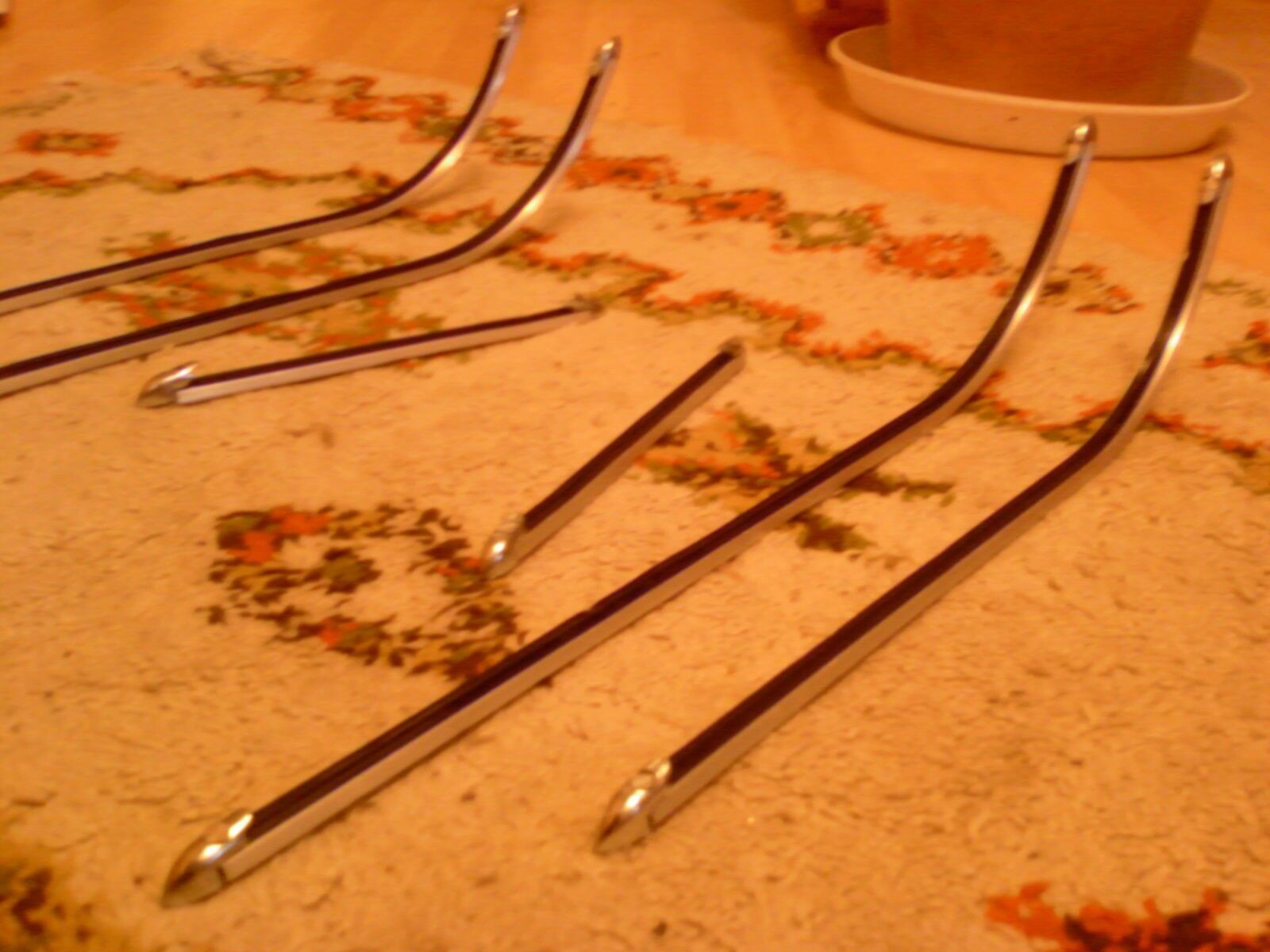

  • vespaschieber
    110
    20,635
    4,003
    Ludwigsburg
    • February 28, 2008 at 12:56
    hab sie bei sip bestellt. mess nachher ab. wieso auch immer. das die vim mitteltunnel und die aufm trittblech sich unterscheiden, wage ich zu behaupten , kann man sehn :D
    nein es gibt für das trittblecht 2x a,1x b,1x c wenn du weißt was ich meine^^
    häng nochmal 2 bildchen dran. des eine als ich sie bekommen hatte und das andre als ich sie auf das weihnachtsgeschenk meiner freundin gelegt hatte :D
      • 279.77 kB
      • 302
      • 165.27 kB
      • 249
  • hip
    1,585
    285
    76669
    pk 50 xl 1
    • February 28, 2008 at 13:13
    vespaschieber: danke, wenn ich die masse weiß kann ich was ausprobieren... brauche die länge der 4 trittleisten auf den tritblechen, die länge der zwei trittleisten aufm mitteltunnel und die breite der leisten... schon mal danke für die umstände!!
    die trittleisten der v50 sind doch unterschiedlich lang, oder? is bei der v50 das trittblech auf der kickstarterseite nicht kürzer? wenn ja, wie hast du das gemacht, alle auf eine länge gesägt?
  • vespaschieber
    110
    20,635
    4,003
    Ludwigsburg
    • February 28, 2008 at 13:32
    ja kein ding ;) nehm dann euro hilfe in akfu wenns um motorsach geht^^
    das meinte ich vorher mit 2x a,1x b,1x c !! gibt (2 mal mitteltunnel,) 2x lang ein mal kurz und einmal kürzer. werde aber einfach das längere der kürzeren leisten mit ner normalen säge kürzen und dann hat sich das. denke ich mach das heute....
    stell dann vllt morgen bilder rein. abends bin ich weg...
