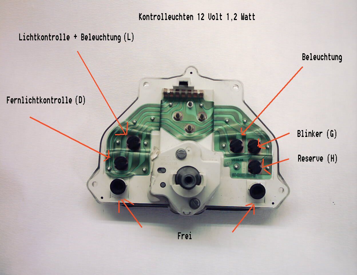

    Hi Du hast ne XL2 ohne Batterie? Da wird alles mit Wechselstrom betrieben (ausser der Hupe). Das macht nun einen besonderen Aufbau des Instrumentes erforderlich. Im Instrument sind zwei Spulen im Winkel von 90° angeordnet. Die Stromversorgung des Instrumentes erfolgt direkt vom Zündschloss aus für alle Anzeigen. Die Steuerung erfolgt über die MASSELEITUNG des Instrumentes. Die wird im Geber über einen Wiederstand gelegt der diesen Werte dann an das Instrument meldet. Spannung anlegen ist da der falsche Weg. Was ist mit den restlichen Kontrollen, z.B. die Reserveleuchte. Wenn die funktionieren liegt auch Strom am Instrument an (wenn die Folie auf der Rückseite noch ganz und die Verschraubungen noch fest sind). Du solltest nochmal messen, das schwarze Kabel am Geber hat Verbindung zum Ramen (Masse) die beiden anderen Leitungen vom Geber (weißschwarz, weißgrün) kommen am Verbindungsstecker des Kombiinstrumentes an. Die weißgrüne sollte bei bewegen des Schwimmers eine Wiederstandsveränderung bewirken.

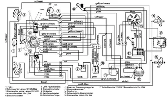

    Hi, dann natürlich ein anderer Schaltplan. So Gleichstrom; eben NICHT, der ist nur für den Anlasser, die Hupe und bei einigen Modellen der Blinker, der Rest ist Wechselstrom. So zu dem dritten Anschluss. Wie ich schon schrieb hat das Instrument zwei Spulen, eine liegt permanent an Masse und Strom und die zweite Spule bezieht ihre Masse über den Wiederstand des Gebers. Durch die beiden unterschiedlichen Magnetfelder entsteht die Anzeige. Diese Art mit zwei Spulen ist in der Lage auch mit wechselden Spannungen ordentlich zu Arbeiten. Die 0,25 Volt Gleich- oder Wechselstrom, bei laufendem oder stehendem Motor?

    Ja, bin ich zu Anfang auch drauf rein gefallen. Auf dem Schaltplan Teil Nr. 19, das ist die Lichmaschine. Verfolge da mal die rote Leitung (R). Die geht nach unten nach links an den oberen Pol der Sicherung Nr. 11. Von da weiter als rote Leitung zum Zündschloss Nr. 9. Bei eingeschalteter Zündung (die Verbindung 1 offen die 2 geschlossen), von da als weiße Leitung (W) auf den Zentralstecker. Am ersten Punkt geht dann eine graue Leitung zum Kombiinstrument.

    Also auf meinem Schaltplan sind die Nummern teilweise anders, da hab ich mir deinen ausgedruckt. Die Leitung kann ich verfolgen, danach kann es zumindest nicht an der Sicherung liegen. Ich werde mal den Anschluss an der Lichtmaschine überprüfen und das Zündschloss ausbauen und das auch kontrollieren.
